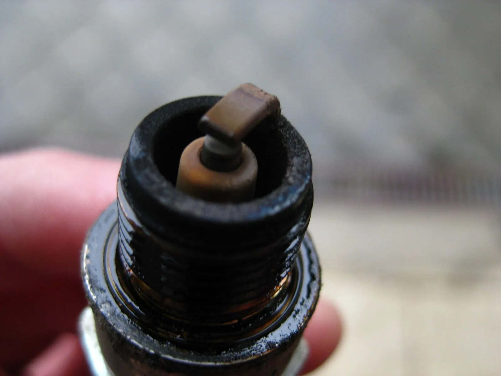

    ich hätte gerne mal Eure Meinung zu meinem Zündkerzenbild gewusst. Leider kann ich gerade kein Bild einstellen, werde das aber heute Abend nachreichen. Ich jedenfalls bin der Meinung, dass sie etwas zu mager läuft. Sie ist zwar braun, aber ich glaube etwas zu hellbraun.
    Aktuell bin ich mit Ihr ca. 3tkm gefahren, und war eigentlich immer der Meinung, dass das Bild ok ist.
    Gestern hab ich sie nochmal raus geschraubt und glaube nun, dass sie etwas zu mager läuft.
    Außerdem verändert sich die Geschwindigkeit bei gezogenem Choke nicht, also sie wird weder langsamer noch schneller. Ist das vielleicht ein Indiz dafür, dass die HD zu klein ist?
    Setup: 16/16F, HD 64, DR50
    Vielleicht könnt Ihr ohne Bild zumindest schon mal etwas zu der Geschichte mit dem Choke sagen.
    Vielen Dank!

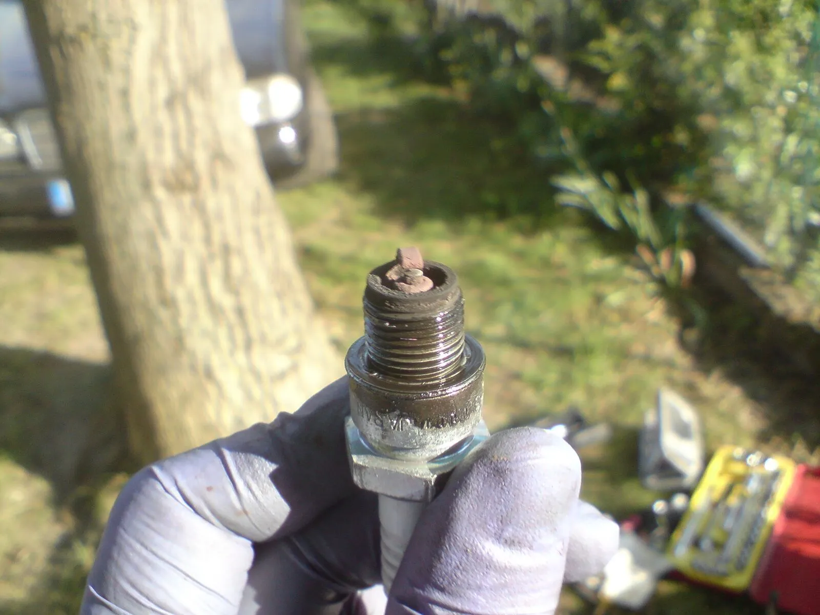

    So, anbei nun die Bilder. Was meint Ihr? Zu mager oder ok?
    Was sagt Ihr dazu, dass sich die Geschwindigkeit bei gezogenem Choke nicht verändert?

    • April 27, 2011 at 18:34
    Ich halte sie für ok.

    Danke, Rassmo.
    Und dass sich die Geschwindigkeit bei gezogenem Choke nicht ändert is eher halb so wild, oder? Dachte eigentlich, dass sich die Geschwindigkeit verringern sollte, weil dann zu viel Sprit ankommt. Was bei mir wiederum darauf hin deuten würde, dass die HD zu klein ist. Seh ich das falsch?

    • April 27, 2011 at 18:40
    Ich weiß eigentlich nur das eine zu kleine HD sich dadurch bemerkbar mach das beim Choke-Ziehen der Roller schneller läuft. Was eigentlich auch logisch ist.
    Zu kleine HD = zu wenig Sprit, die Leistung wird begrenzt. Choke dazu der mehr Sprit bringt = mehr Sprit und bessere Leistung

    • April 27, 2011 at 18:44
    Danke Dir. Dann lass ich alles so wie es ist. Never change a running system ;) !
    1,018
    60,223
    11,661
    • April 27, 2011 at 19:16
    vorsicht, hat ne gewisse magertendenz! würde mit der hd 2 nummern hoch.
  • morlock61
    1,655
    289
    Ingolstadt
    PK50 , Bj. 1984
    • April 27, 2011 at 19:19
    Immer gut, wenn man mehrere Meinungen hört. Das war ja auch meine erste Vermutung, dass sie evtl. doch etwas zu mager läuft. Danke für den Hinweis. Werd die Düse dann morgen oder gleich noch wechseln. Danke schon mal im Voraus!

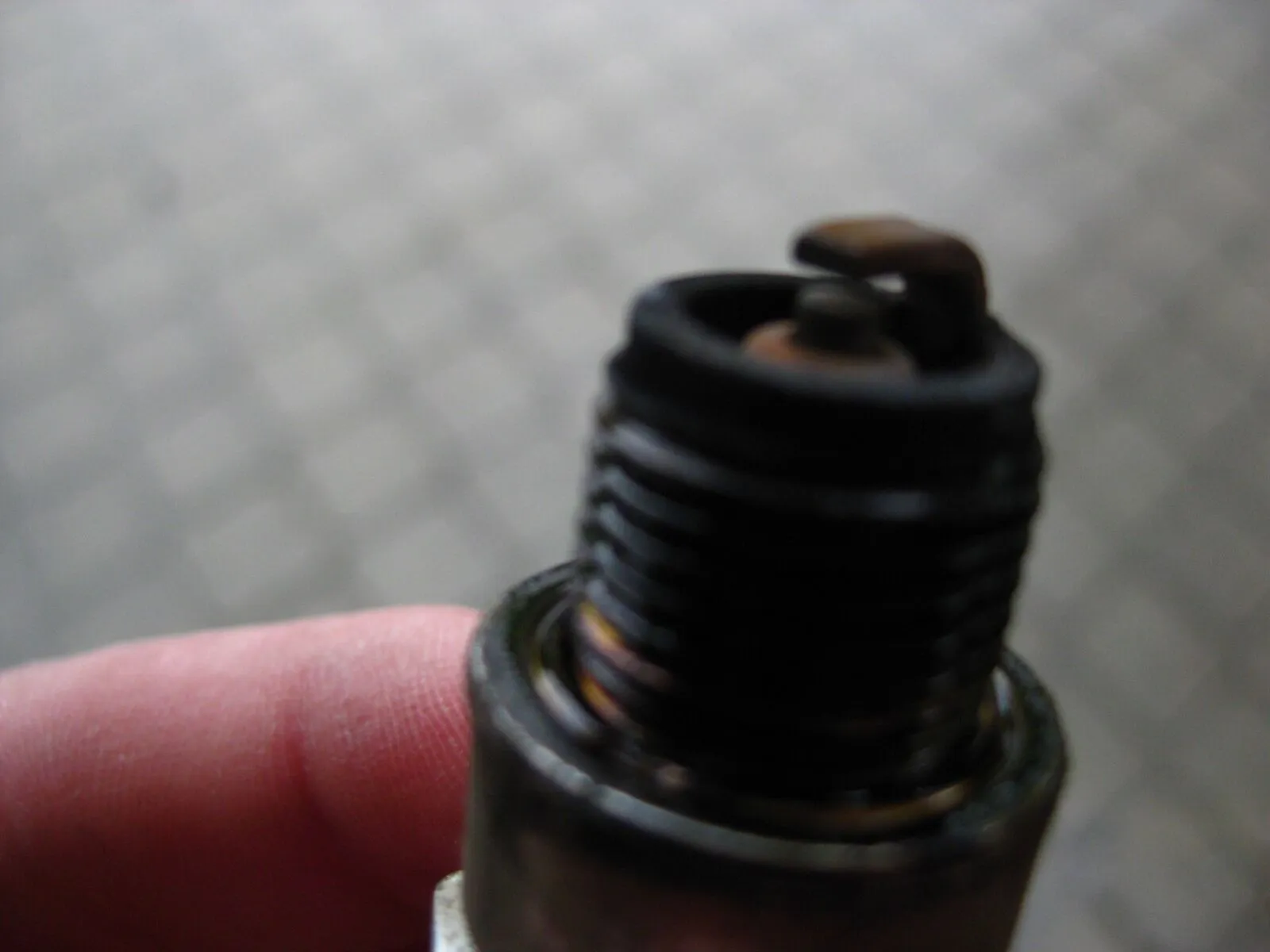

    • April 27, 2011 at 21:49
    hi,
    leider hat niemand in meinem thread geantwortet. wollte auch mal wissen wie es mir dem bild der zündkerze aussieht.
    mein setup: pk50xl 75d.r. 16/15F HD70

  • morlock61
    1,655
    289
    Ingolstadt
    PK50 , Bj. 1984
    • April 29, 2011 at 06:59
    Ich weiß nicht so recht, aber ich finde es schaut so aus, also ob Du Ablagerungen auf Deiner Kerze hast.
    Kann aber natürlich sein, dass ich mich da vom Foto täuschen lasse.
    1,018
    60,223
    11,661
    • April 29, 2011 at 07:13
    farblich gut, aber ablagerungen, versuchs mal mit vollsynthetischem öl, das verbrennt besser und verdreckt deinen motor nicht so.

  • Oncho
    3,388
    615
    Frankfurt
    • April 29, 2011 at 23:26
    Zitat von pMö
    Wer schraubt denn Zündkerzen mit Gummihandschuhen raus? :D
    da wurde ja nicht nur die zündkerze geprüft. ;)
    vergaser kupplung und bremsen mussten mal überprüft werden.
    zur zeit benutze ich dieses öl.
    nen wechsel wäre also ratsam?
