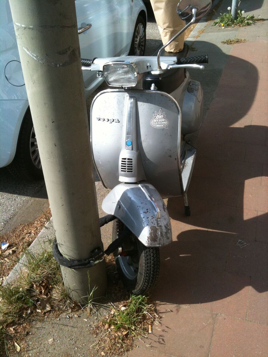

    Hi an's Forum,
    nachdem mir gestern für einige Stunden meine Vespa abhanden gekommen ist und ich sie schon als GESTOHLEN! hier gemeldet hatte fand ich sie nach einiger Suche gestern bei mir um die Ecke, auf dem Boden liegend, so vor.
    Anscheinend hat der Dieb seine Mühe mit der Lenkradsperre gehabt, diese nicht rausgekriegt und sie dann verzweifelt liegen lassen.
    Choke war gezogen, Benzinhahn aufgedreht, nur mit dem Lenken hat's nicht funktioniert.
    Was könnt ihr mir raten, wie gehe ich die Sache sinnvoll an, dass sie am Ende wieder geradeaus fahren kann? :S
    Gruß, Geting

    traurige geschichte das ganze..... aber wenn ich mich immer wieder so aufrege über solche idioten sterbe ich mit 30 an herzversagen..... :+1
    so jetzt zum problem, als erstmal schauen ob hinterm kotflüge ne welle am rahmen erkennbar ist, wenn nicht dann ist der rahmen meistens nicht betroffen.... denke du solltest einfach mal den lenkerkopf und die achse demontieren und gucken was für ein schaden der typ mit dem schaden angerichtet hat!!!! hoffe es ist nicht zu viel arbeit!!!
    noise
    edith: für die zukunft wäre vlt. eine fahrrad oder motorrad abdeckung nicht schlecht... somit erkennt man erst beim druntergucken das es eine vespa ist!!! ;)

    Wenn du Glück hast ist nur der Lenkkopf verdreht, wenn sonst keine Schäden an Gabel,Schwinge und Rahmen zu erkennen sind würde ich den Lenker wieder in die richtige Position bringen und mal probefahren!!!
    Er hat sicher gedacht erkönne das Lenkerschloss kaputt machen wenn er mit Gewalt am Lenker dreht, dabei hat er nur den Lenker verdreht!!!

    sicher wieder so 'n betrunkener punk :)
    Also nächstes mal lieber abdeckung drüber und/oder in die garage rein oder kauf dir ein anständiges motoradschloss :D
    Vielleicht hat er sie ja behutsam auf die seite gelegt ?(
    Seh ich auch so. Große Schraube am Lenker lösen, Lenker ausrichten und Schraube wieder festziehen.
