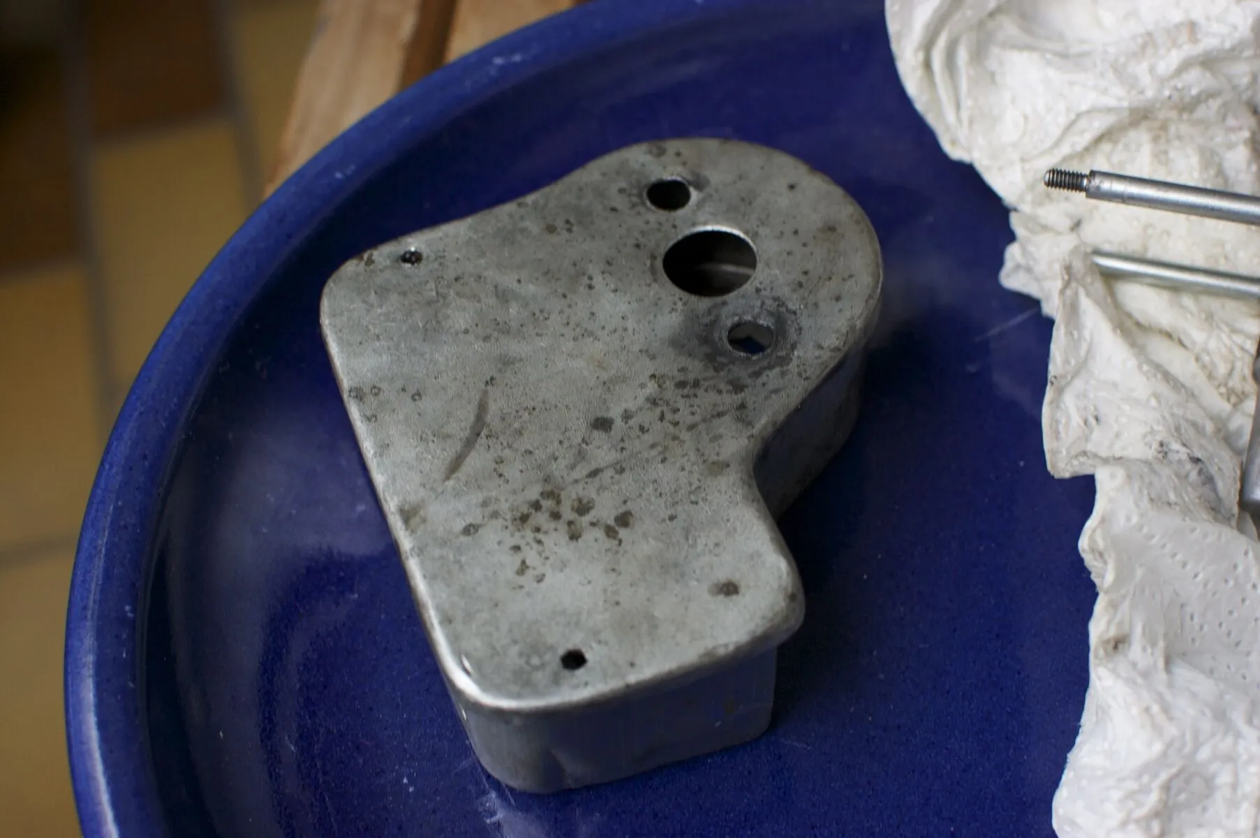

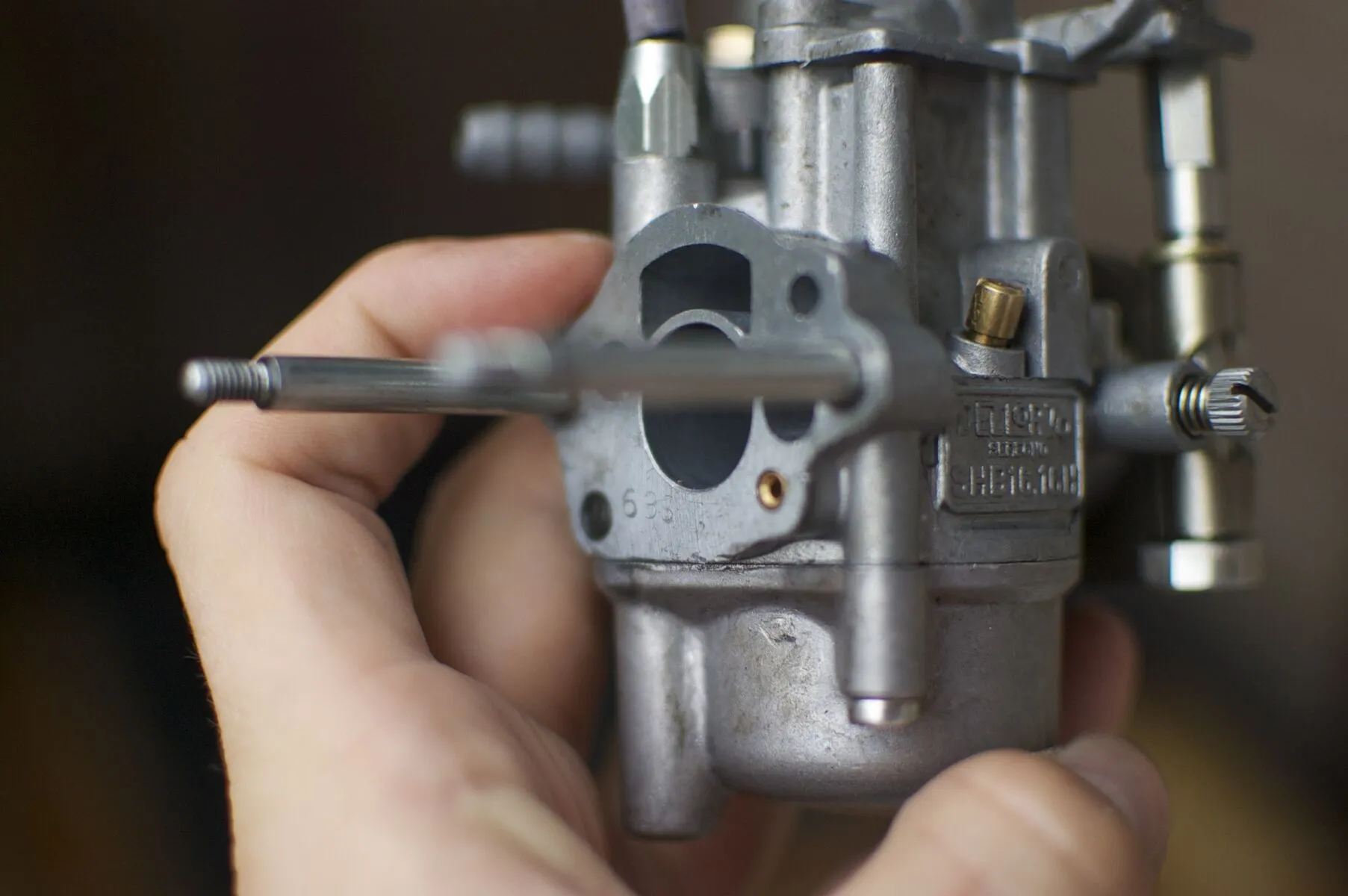

    Einen wunderschönen guten Morgen zusammen,
    leider bin ich diese Woche ja nicht dazu gekommen, viele wirklich gute Bilder mit Details zu machen. Ich hoffe aber, dass so schnell wie möglich nachholen zu können...

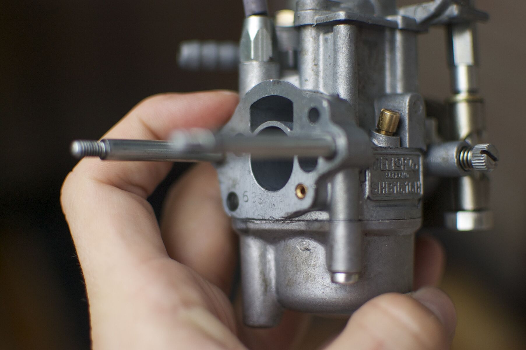

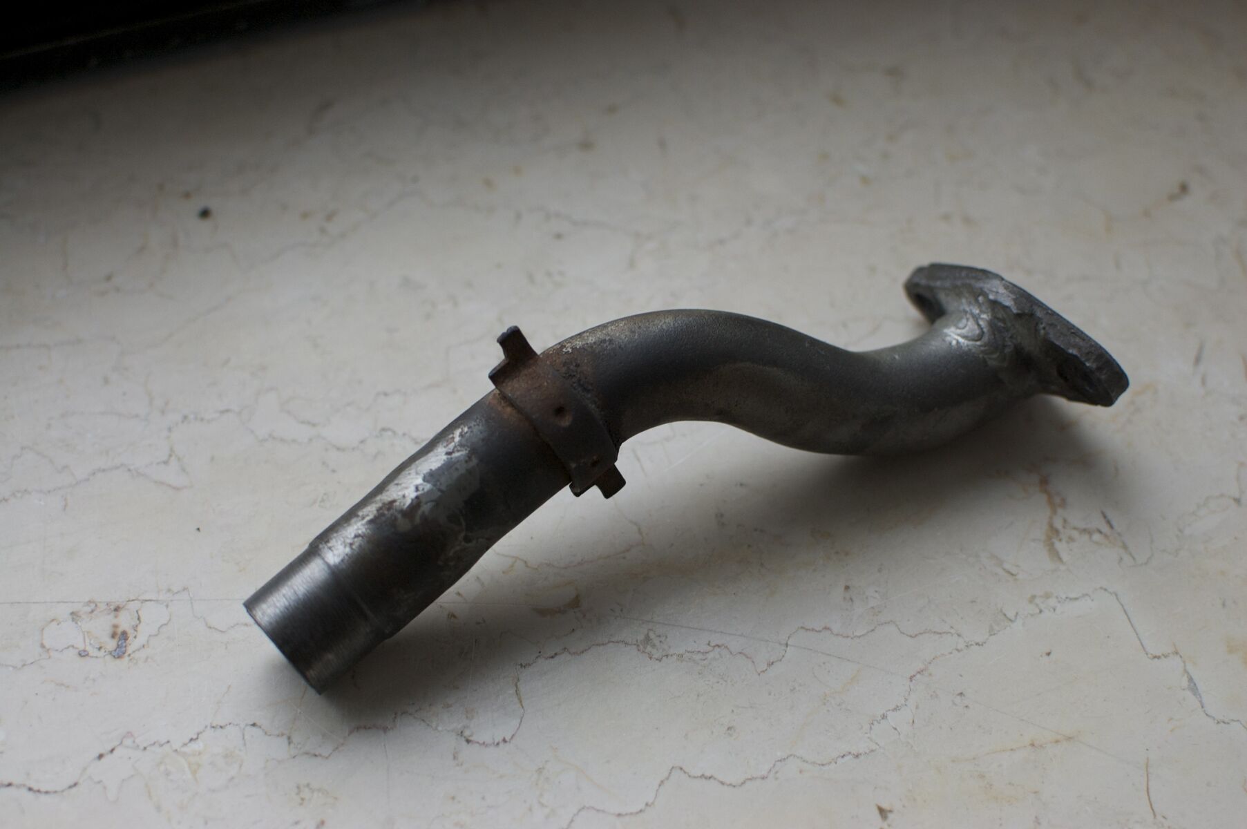

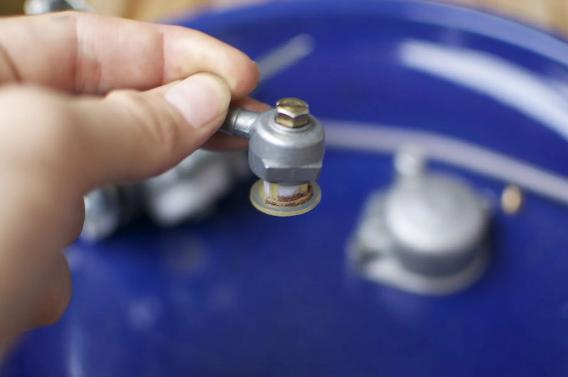

    Ich hatte ja schon gepostet, dass der Vergaser und der ASS nicht so waren, wie sie hätten sein sollen. Davon jetzt schon mal die Bilder...
    Der Luftfilter:
    Der Vergaser:
    Der Benzinfilter im Vergaser (nachdem die Hälfte der roten Brühe mir schon über die Hand gelaufen war):
    Der Ansaugstutzen:
    Kurz nach der Aktion mit dem Vergaser reinigen letzte Woche - in dem Glauben, der Rest des Motors würde aussehen wie der Benzinfilter im Vergaser - habe ich bei eBay günstig einen recht interessanten Zylinder geschossen. Und zwar einen Pinasco 102ccm Doppelansauger mit passendem ASS für 19er Dellorto. Werde dazu gleich auch noch einen separaten Thread aufmachen, gibt da nämlich noch ein paar Fragen zu. Gehört aber nicht hierher...

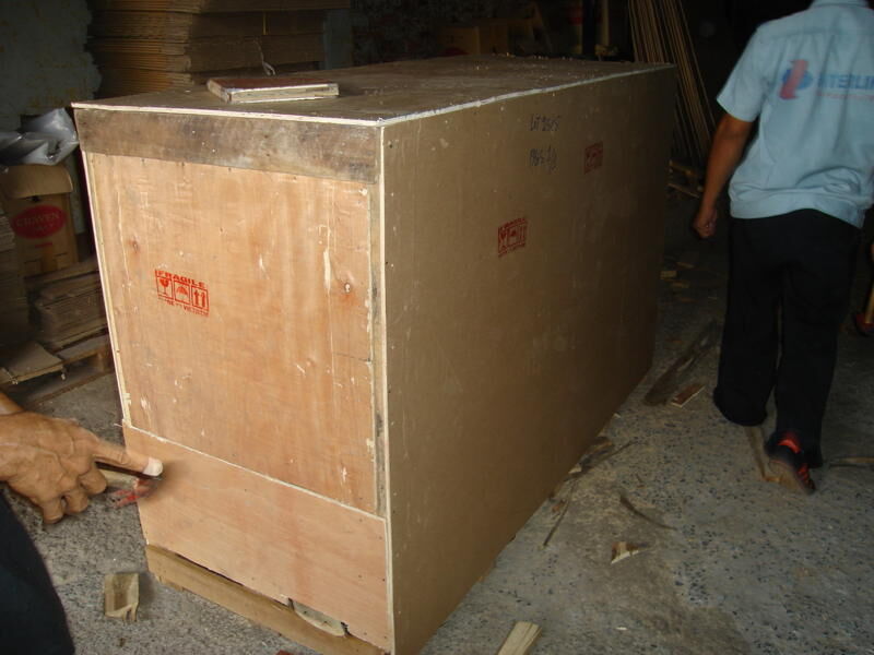

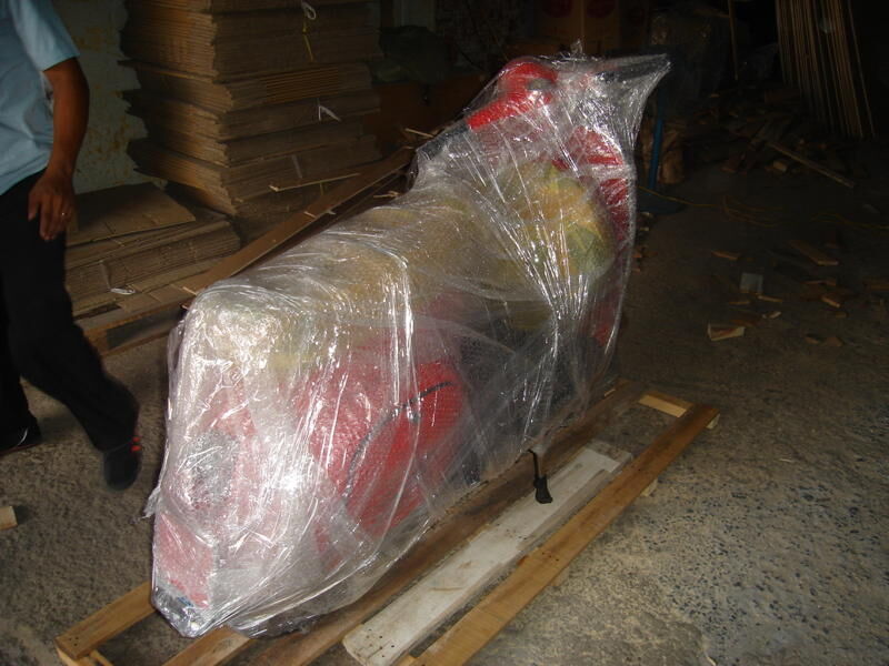

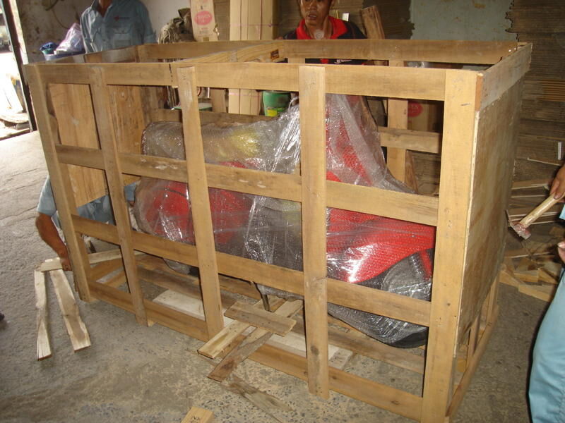

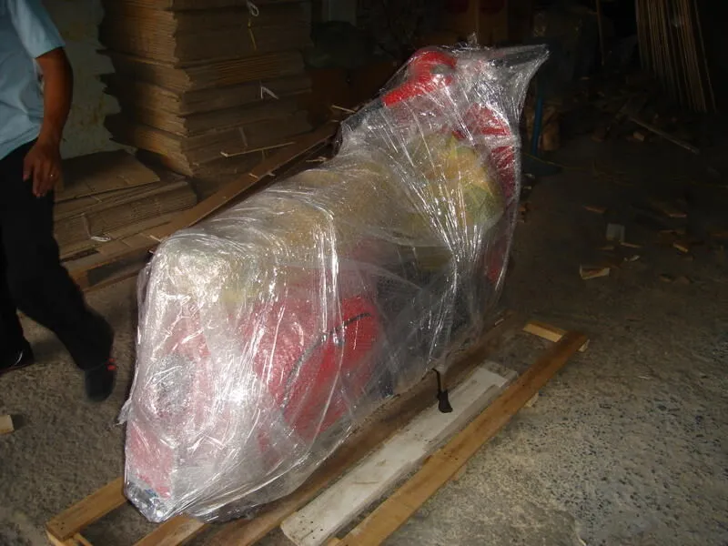

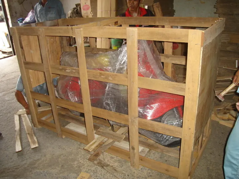

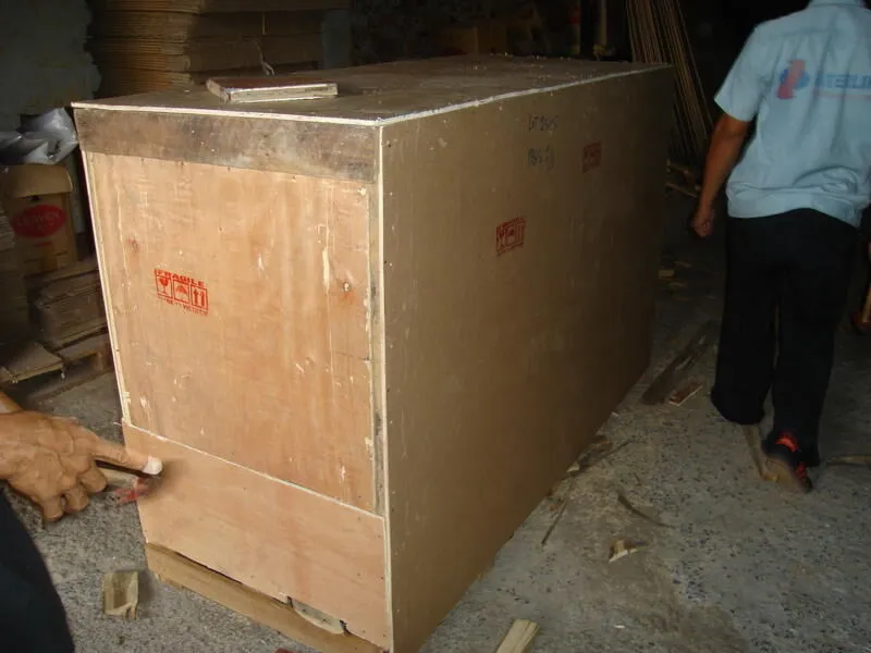

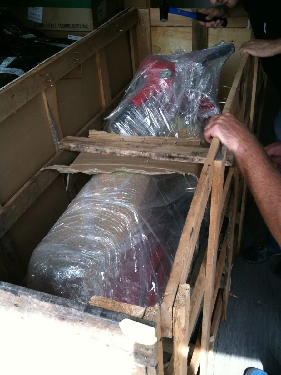

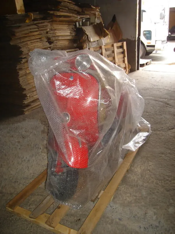

    Beim Überfliegen des Themas ist mir aufgefallen, dass ich keine Bilder von der Holzkiste an sich gepostet hatte. Et voilà:
    Bild vom Auspacken:
    Nur der Vollständigkeit halber. Lg.

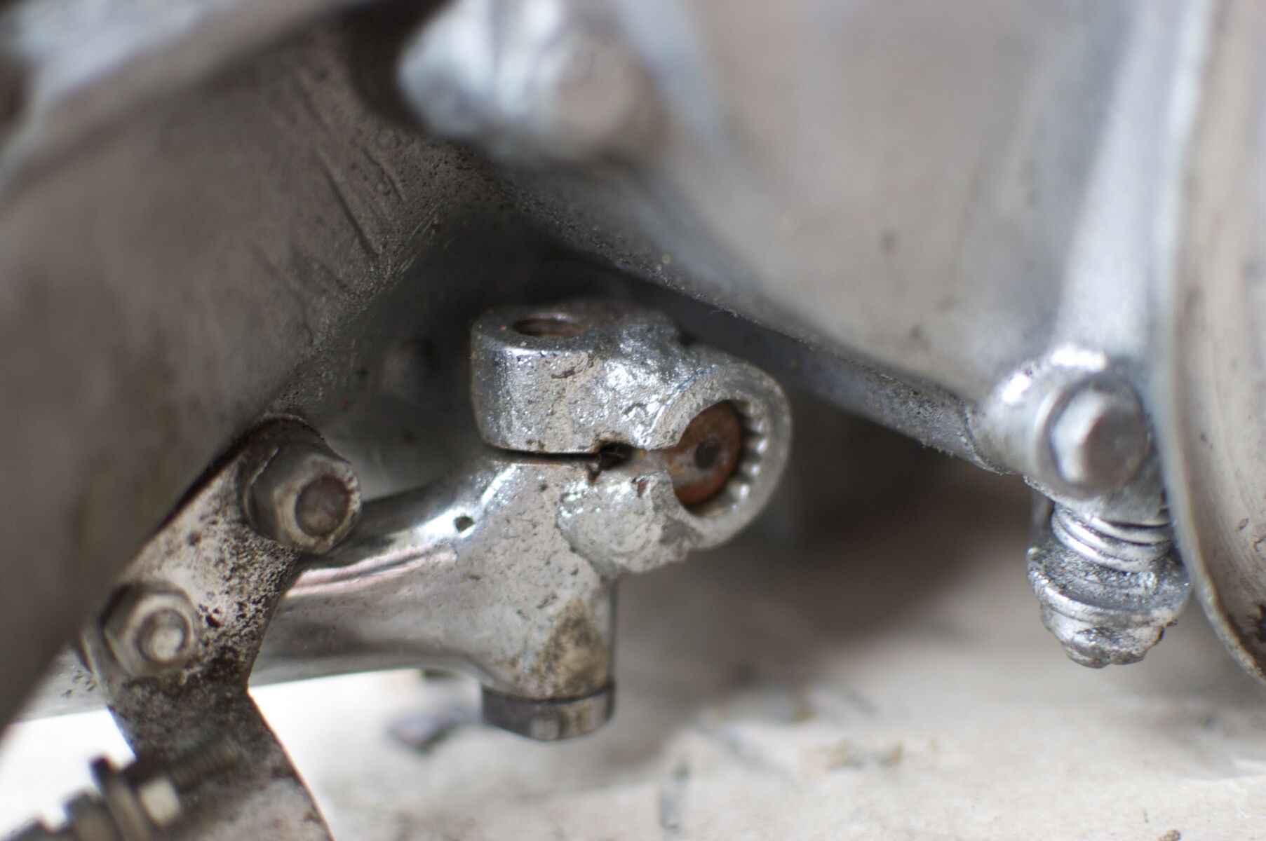

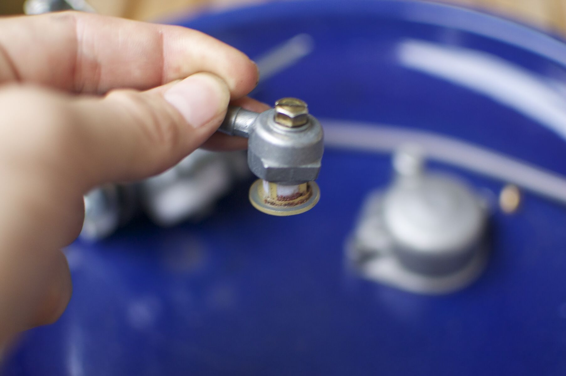

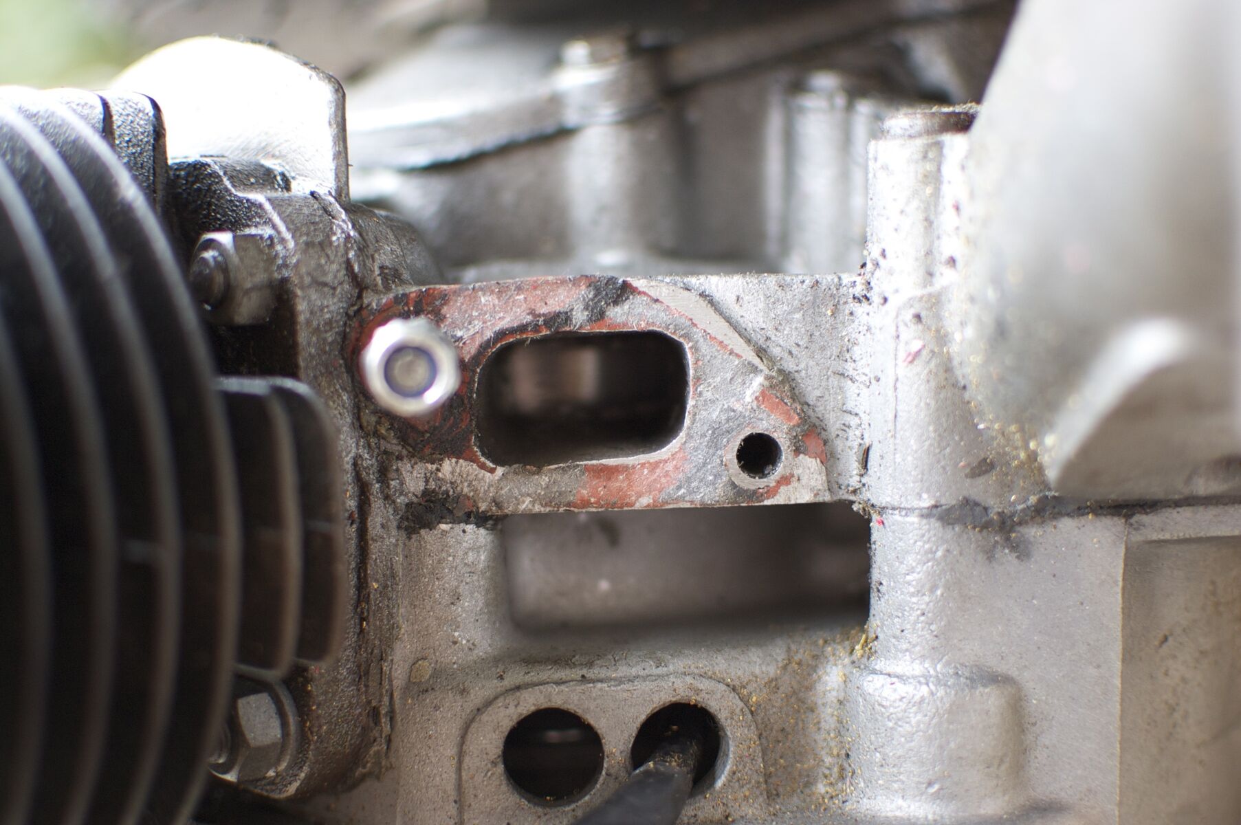

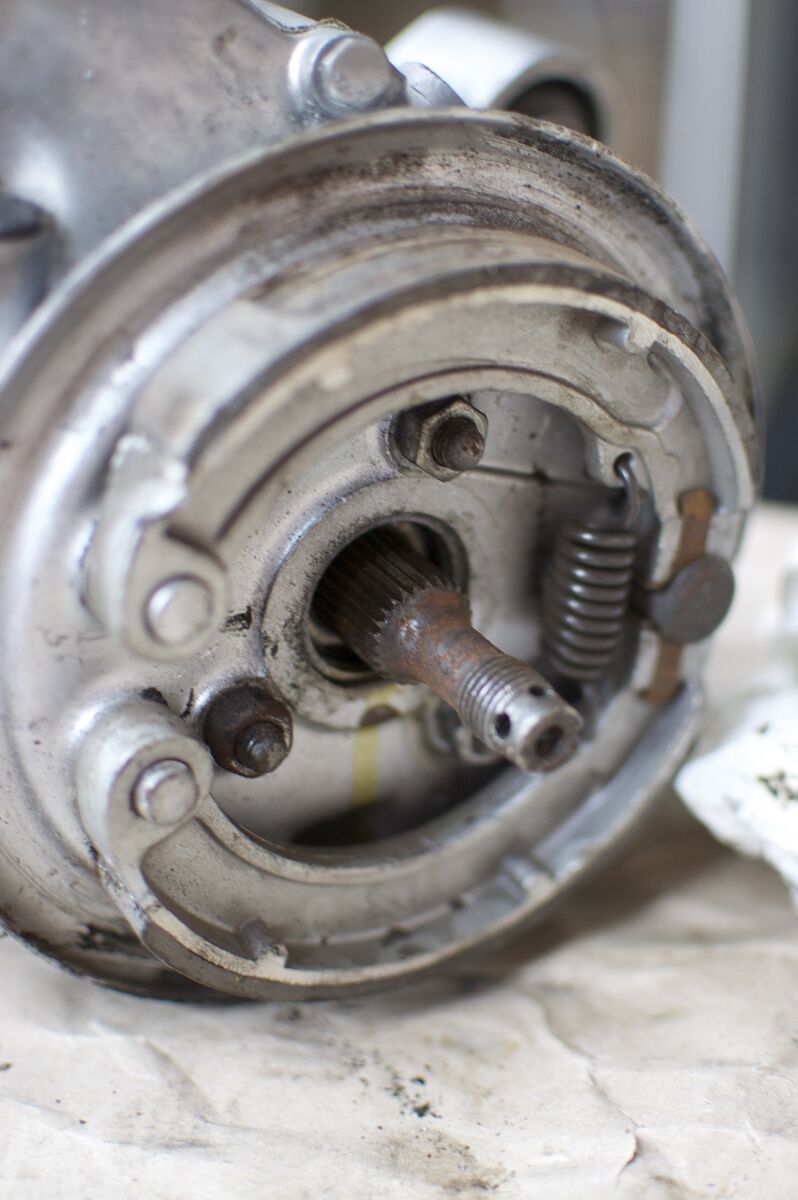

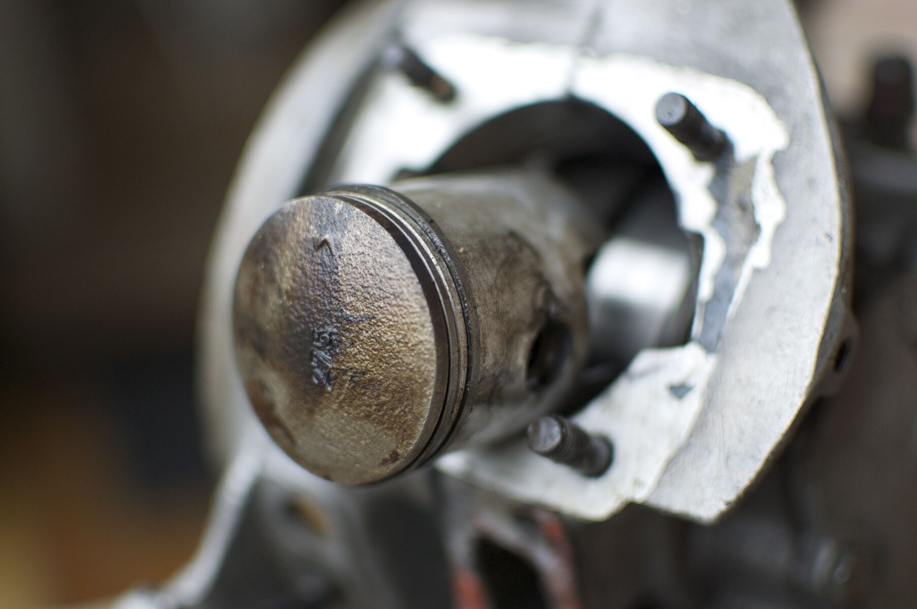

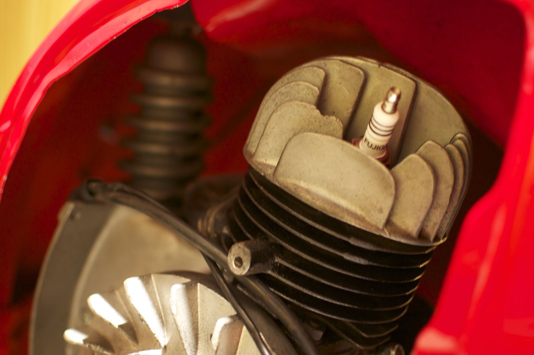

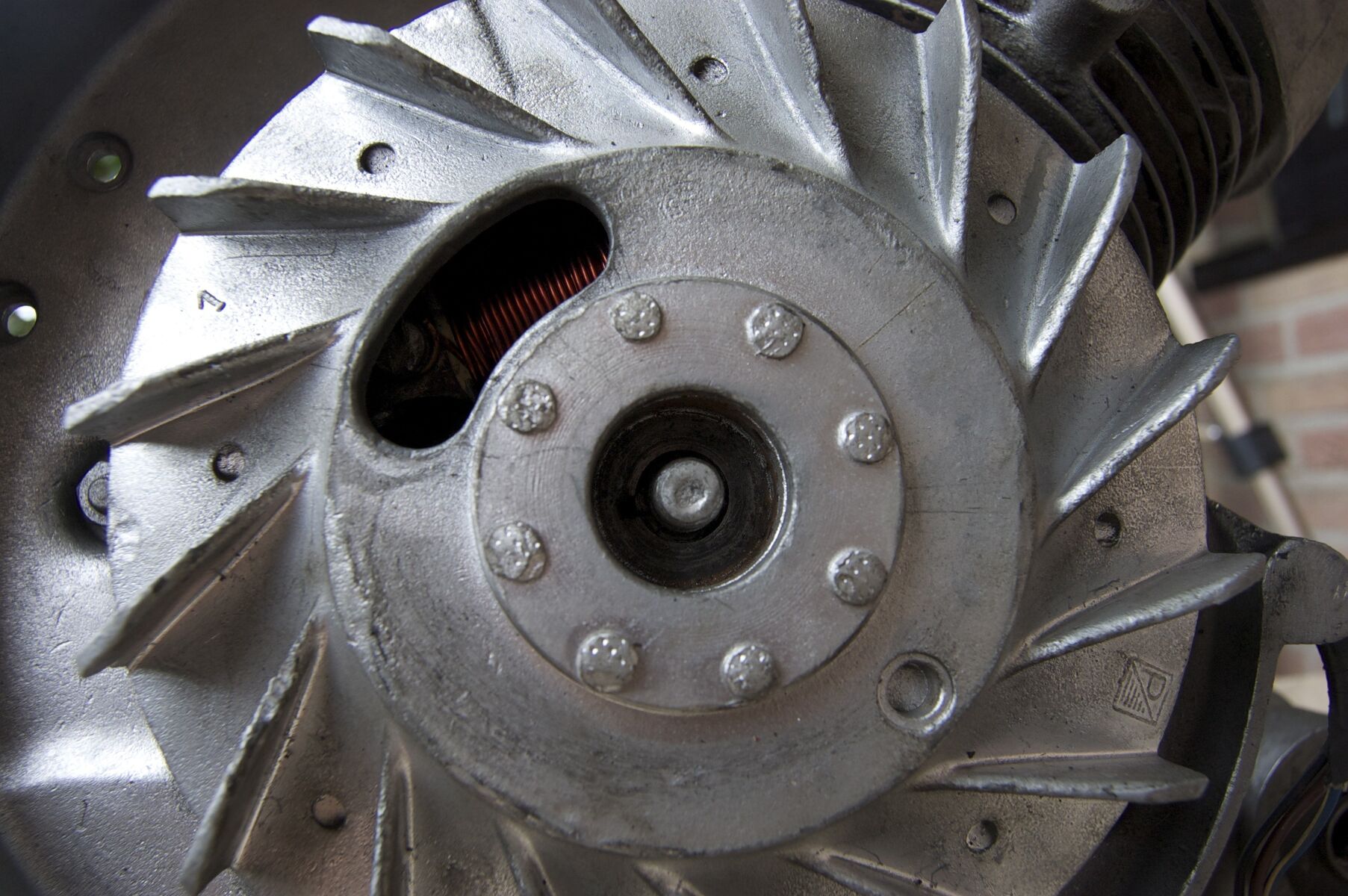

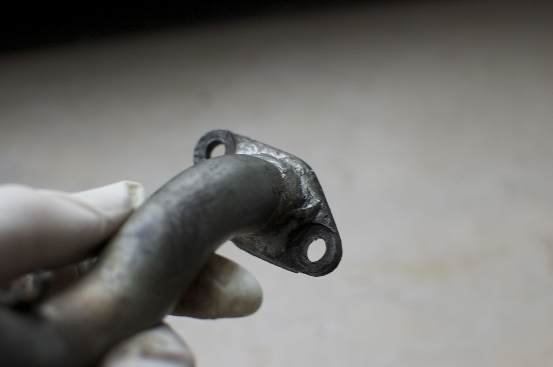

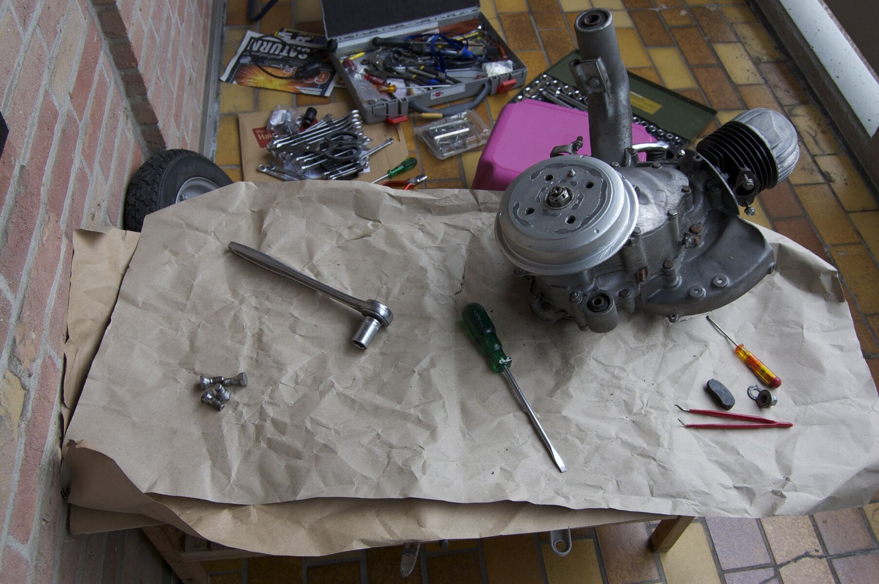

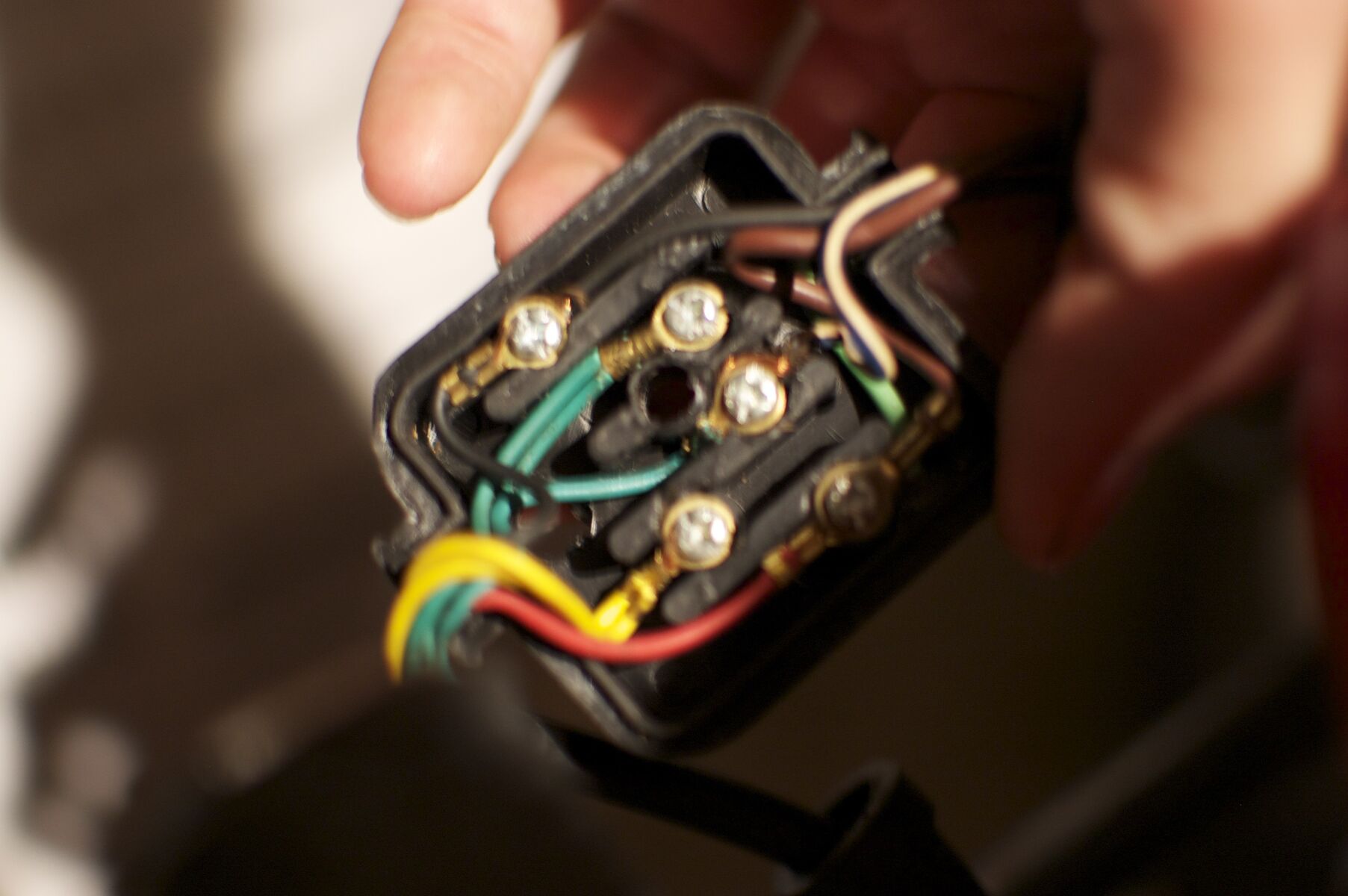

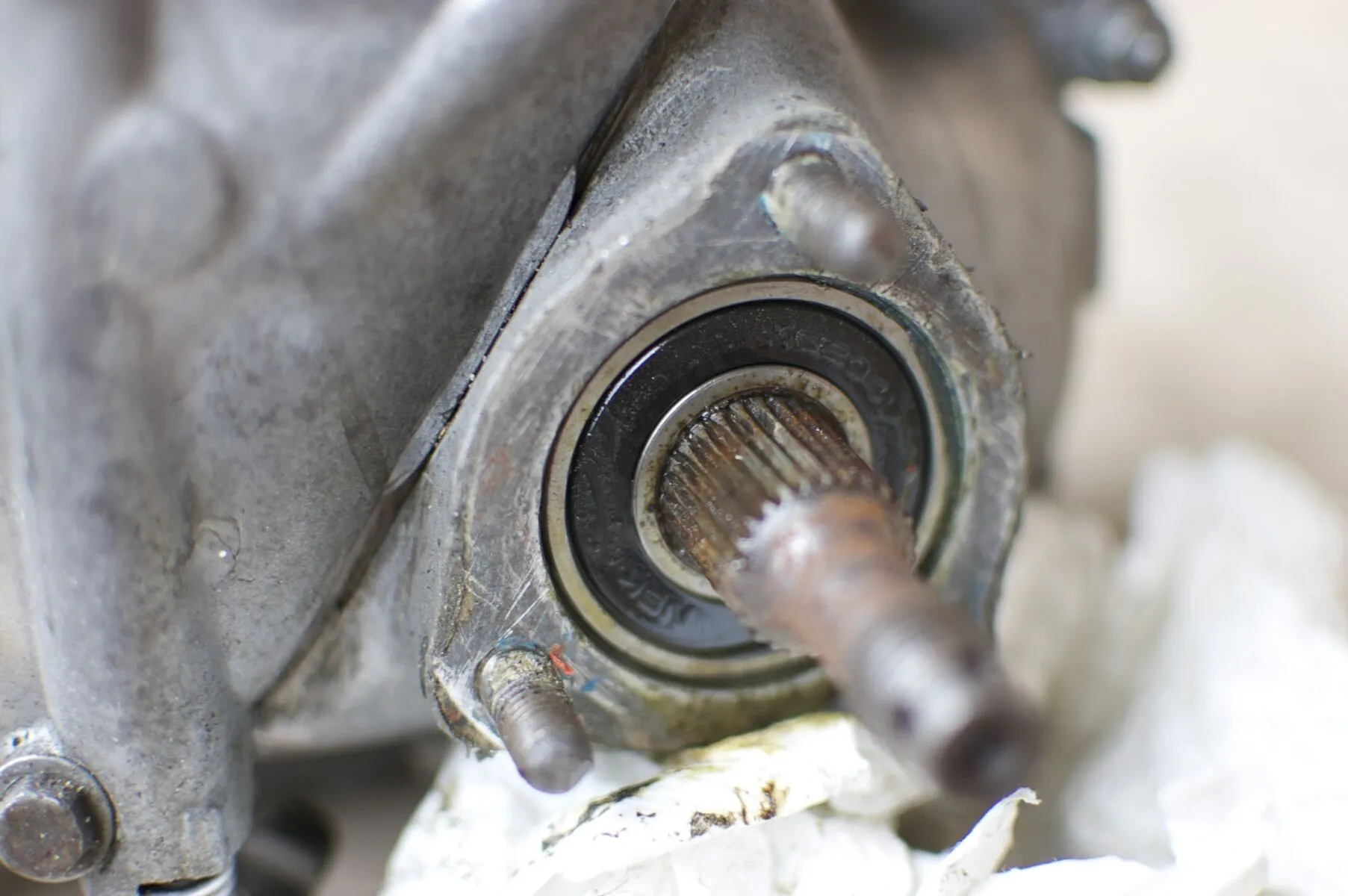

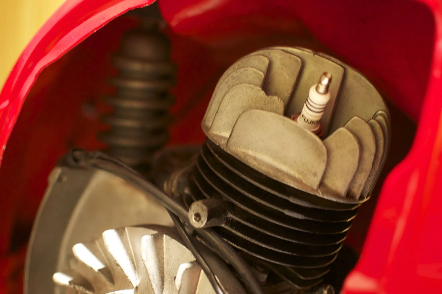

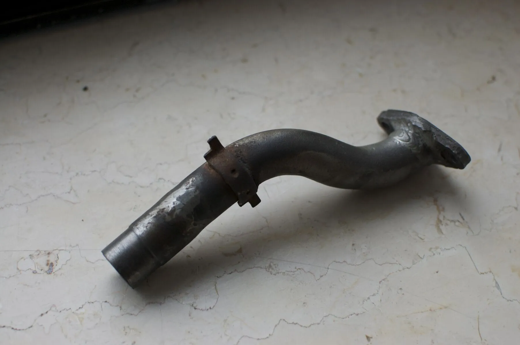

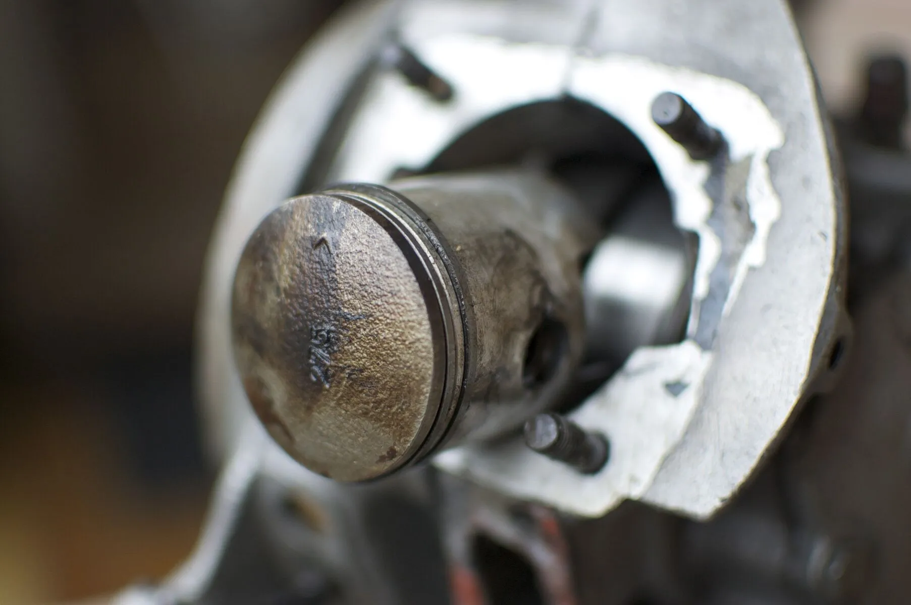

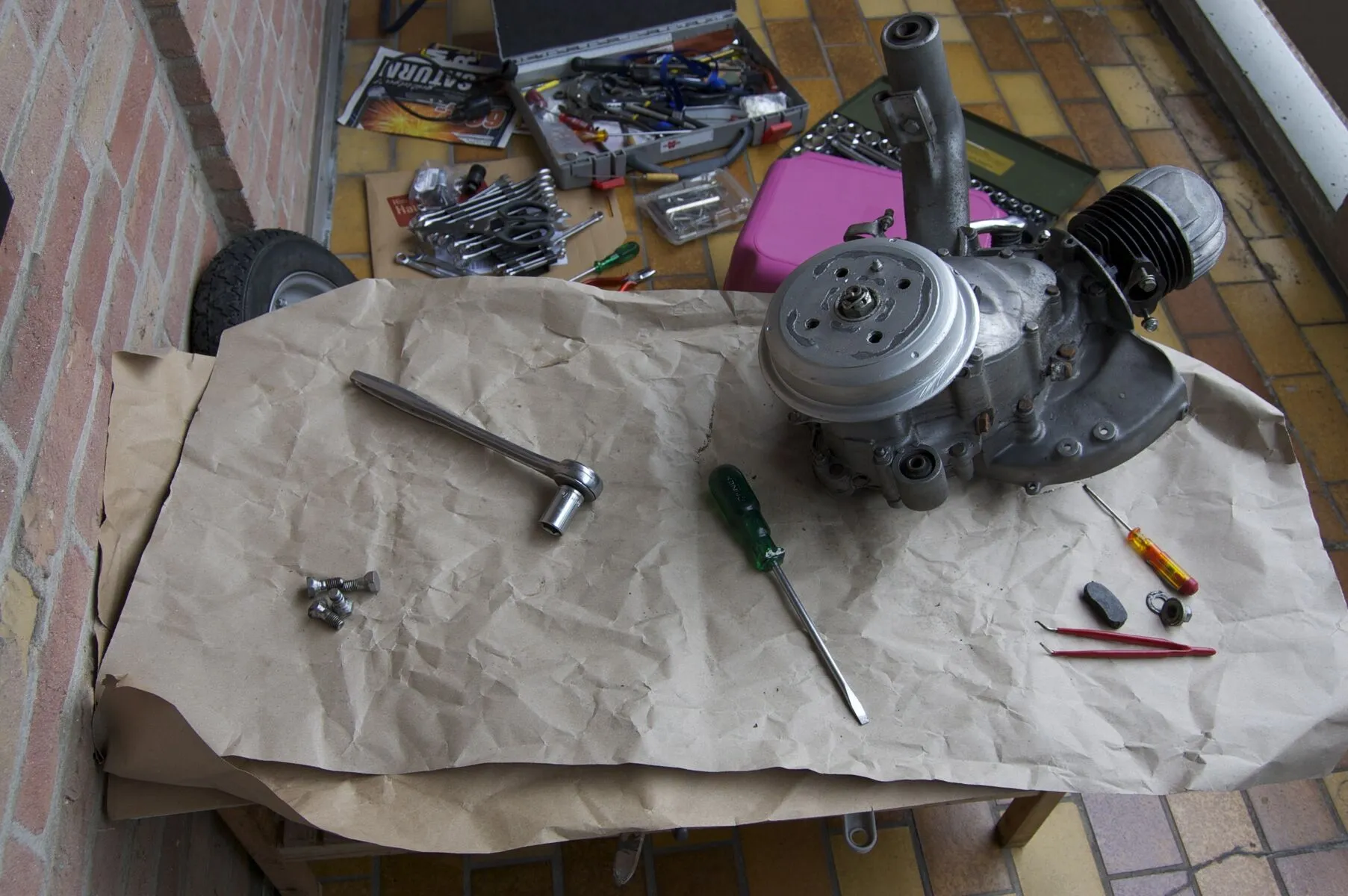

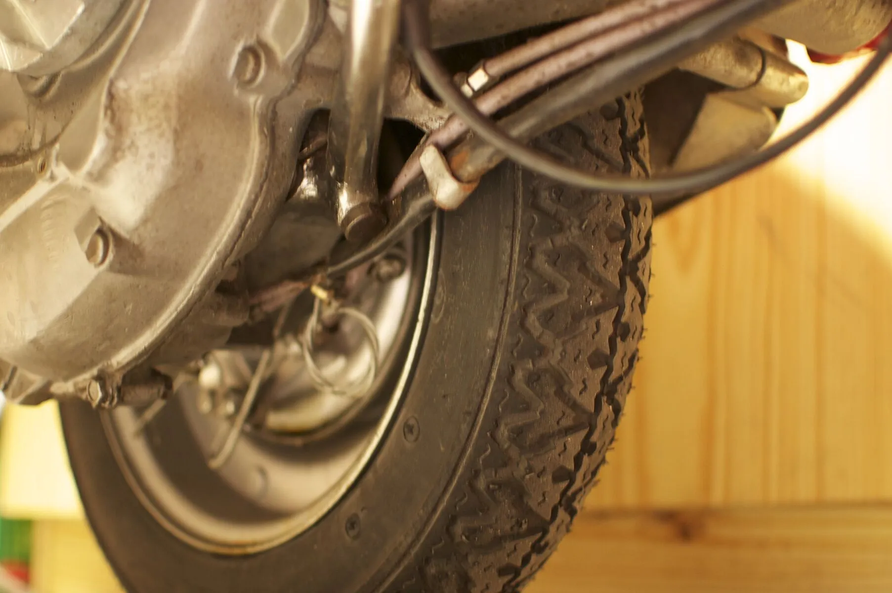

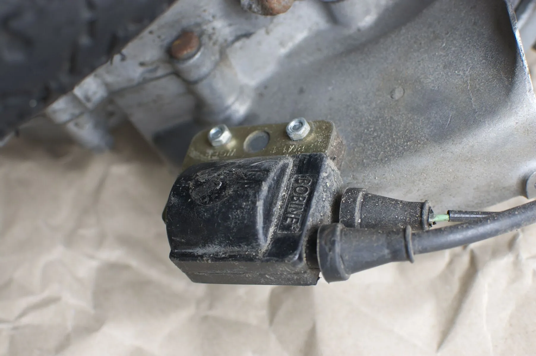

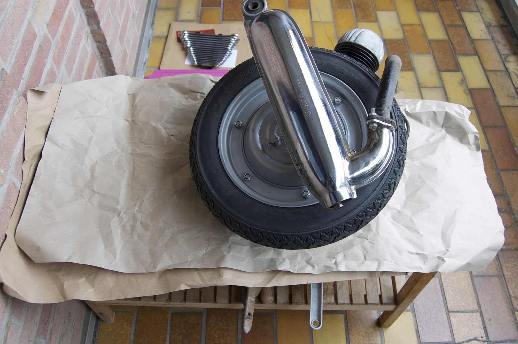

    Habe es am Wochenende endlich geschafft, mir den Motor vorzunehmen. Anbei die ersten Ergebnisse:
    Noch im Eingebauten Zustand

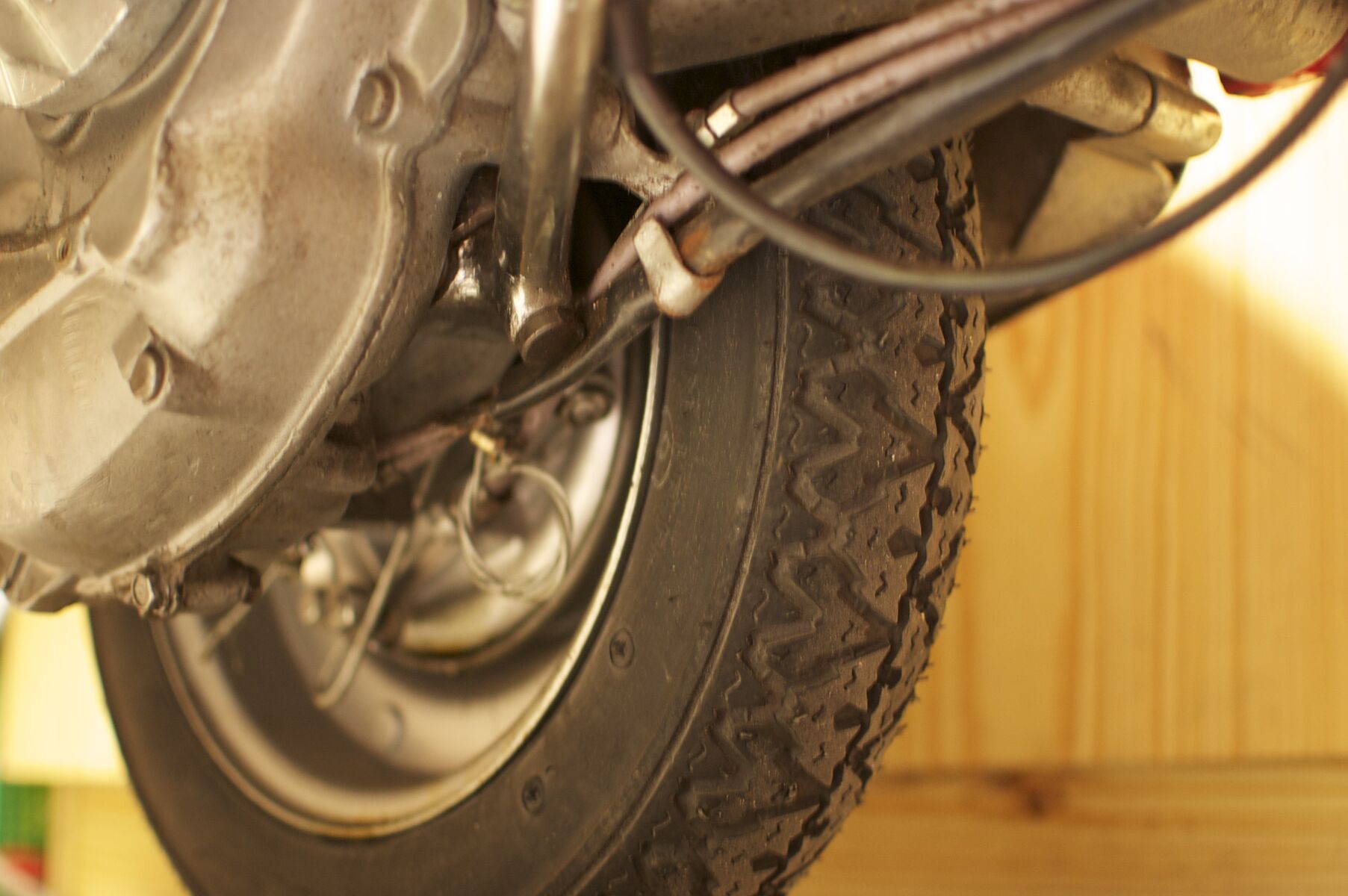

    Züge und Motor von unten

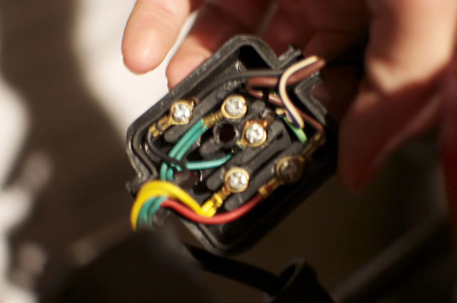

    Kabelkästchen geöffnet

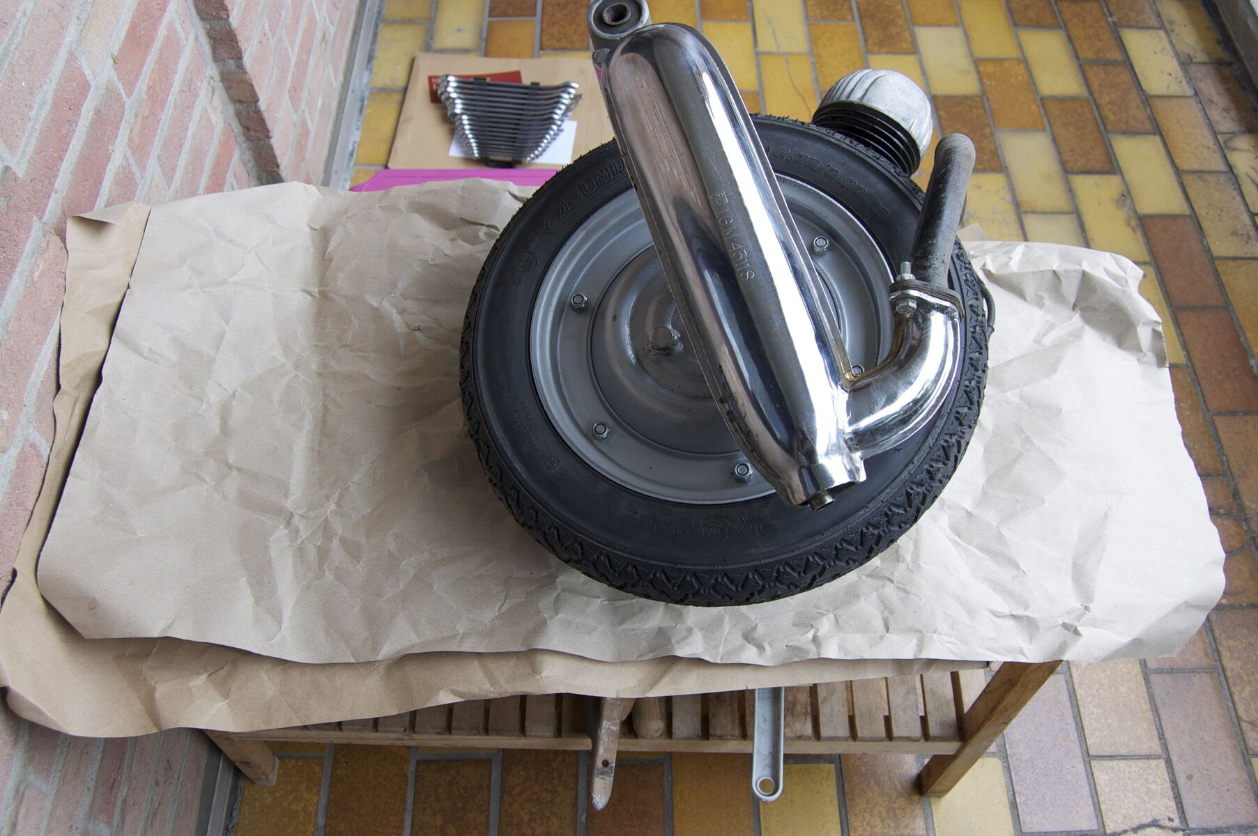

    Motor komplett. Und der Auspuff hat keinerlei Delle, wie im Vorfeld vermutet wurde

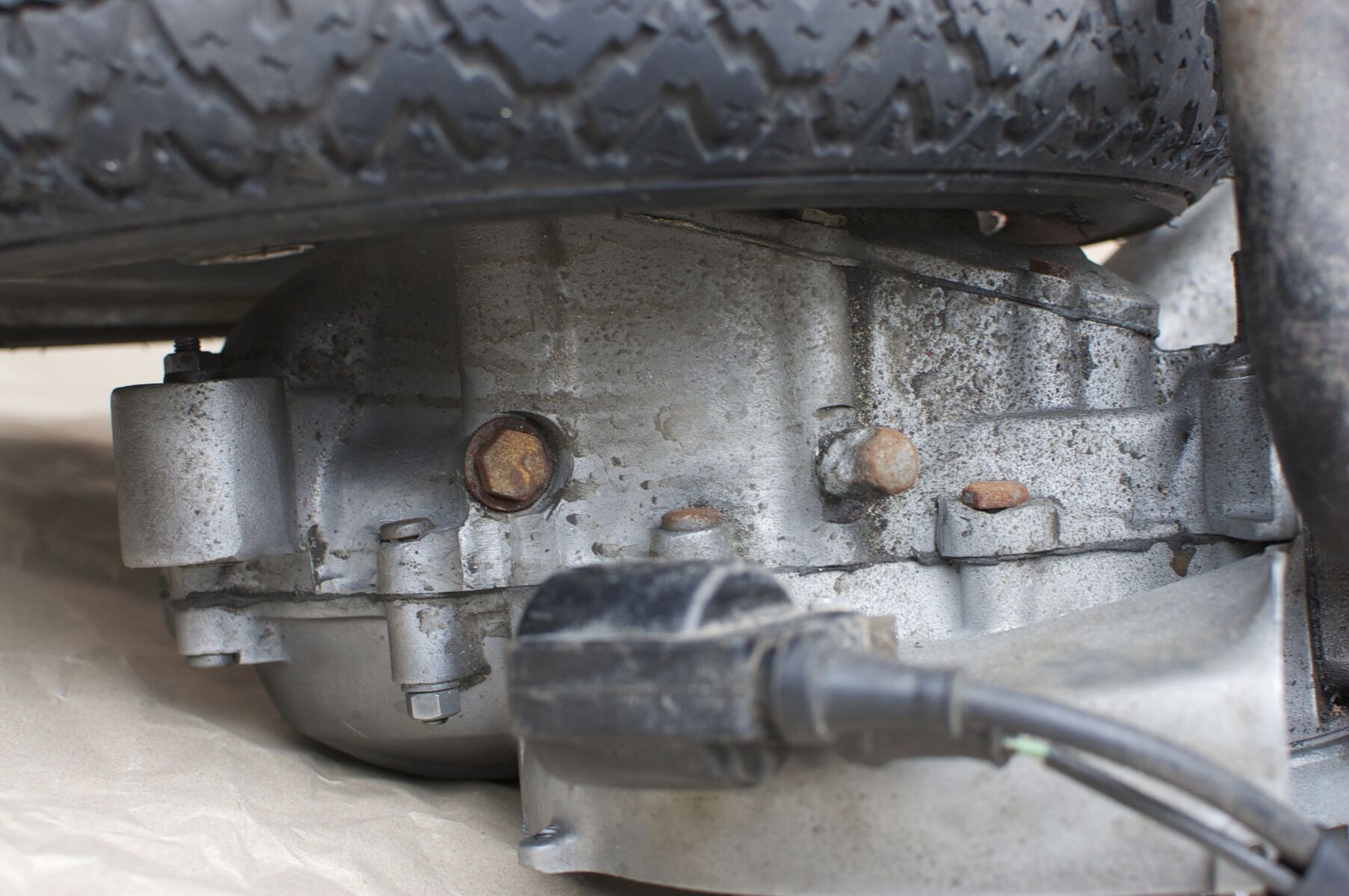

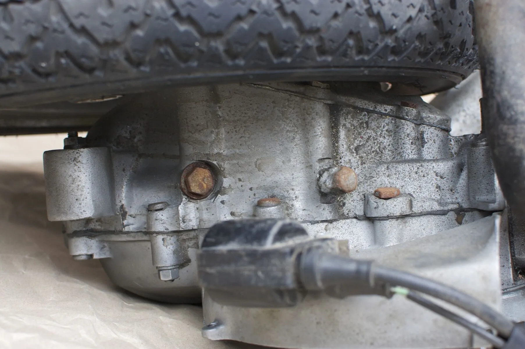

    Rostige Schrauben / Motor von hinten

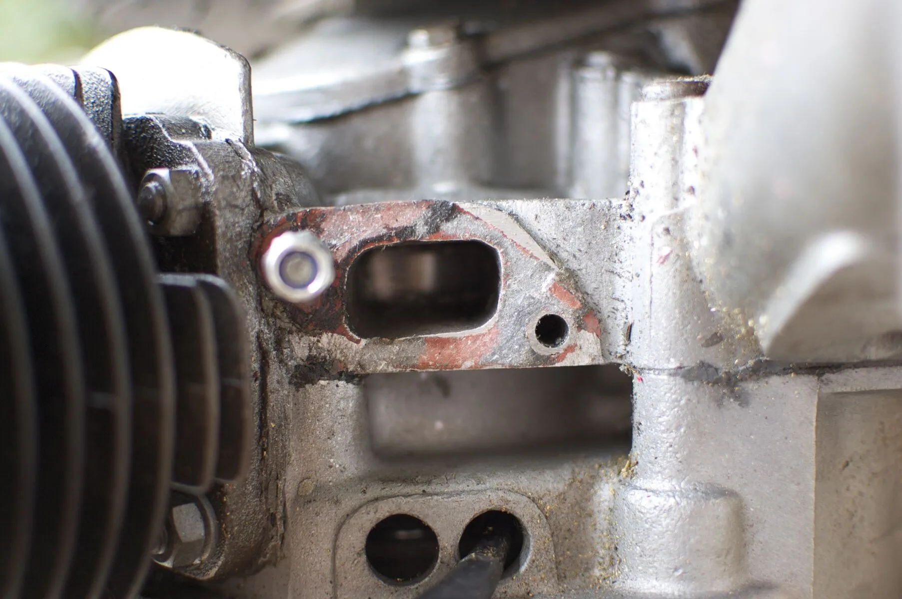

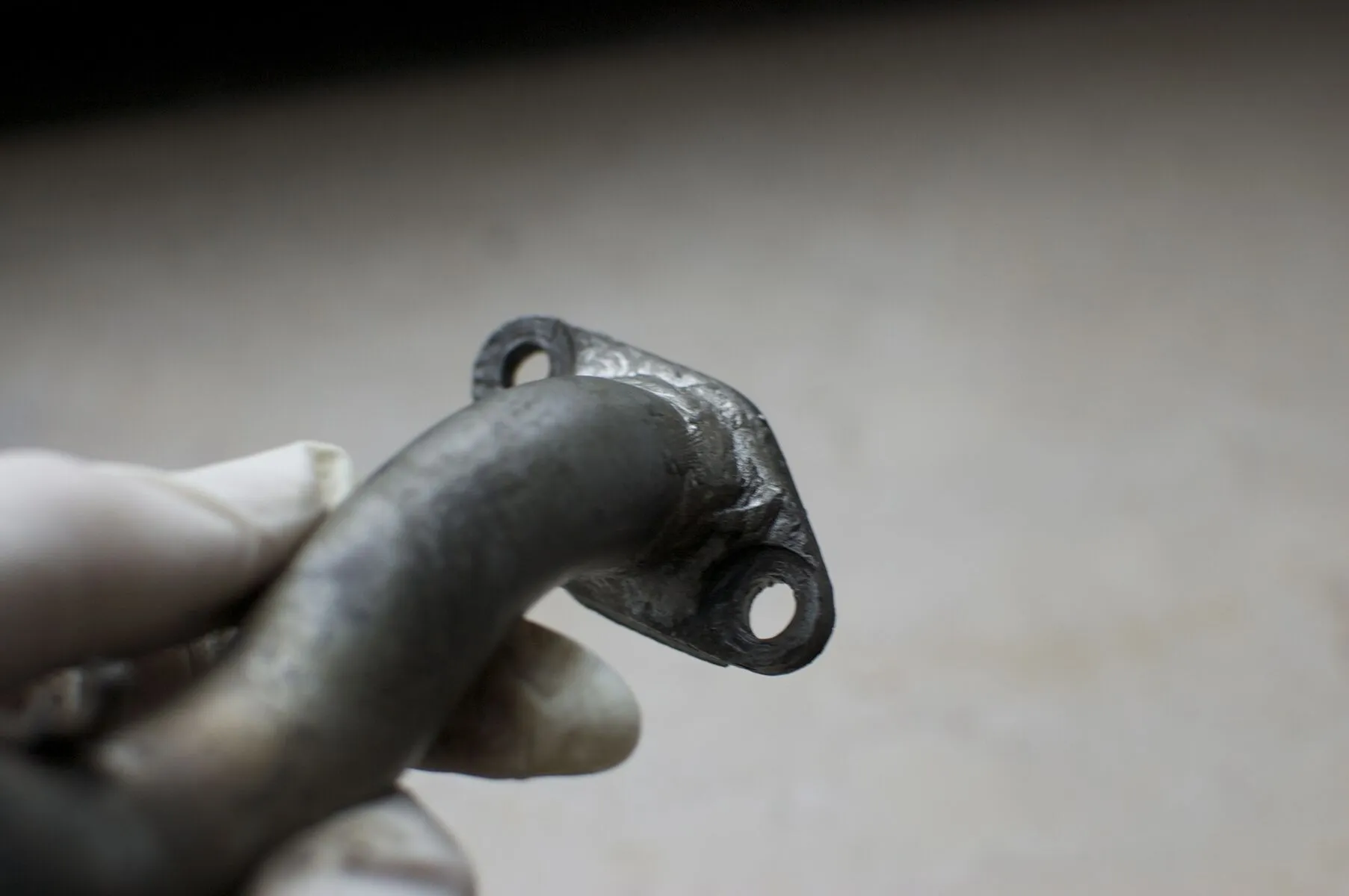

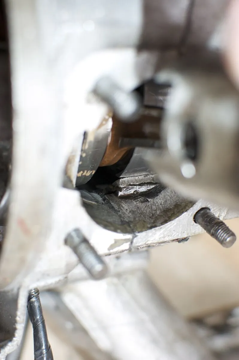

    Einlass mit Dichtungsresten
    Kronenmutter war mit einem gebogenen Nagel befestigt

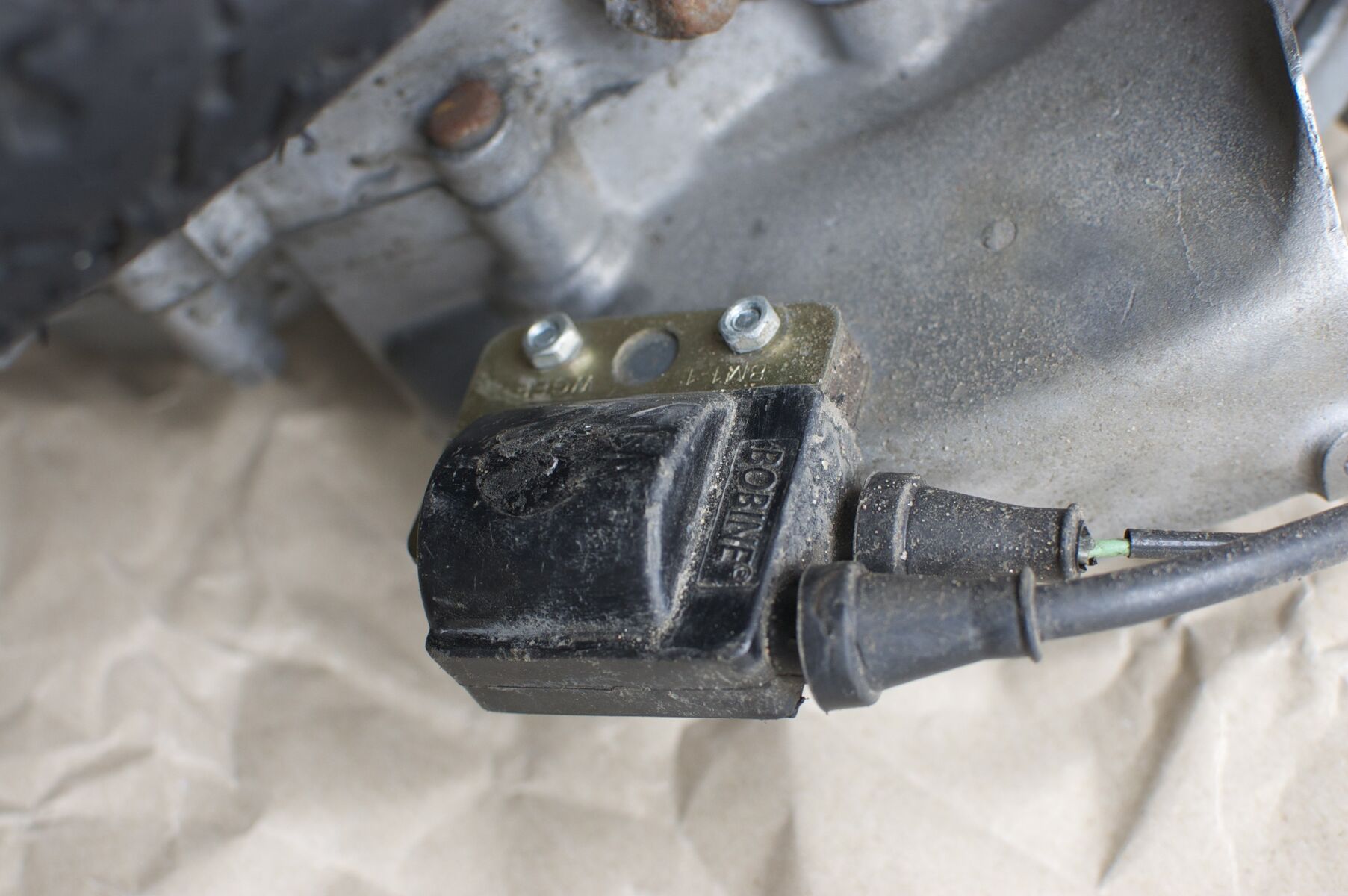

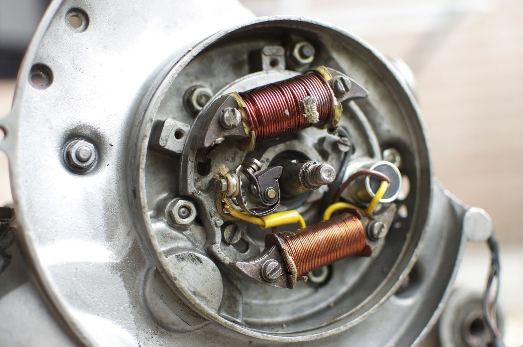

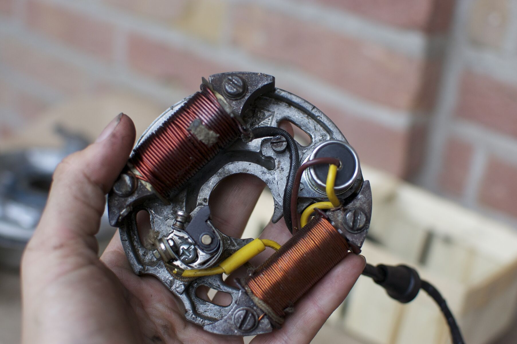

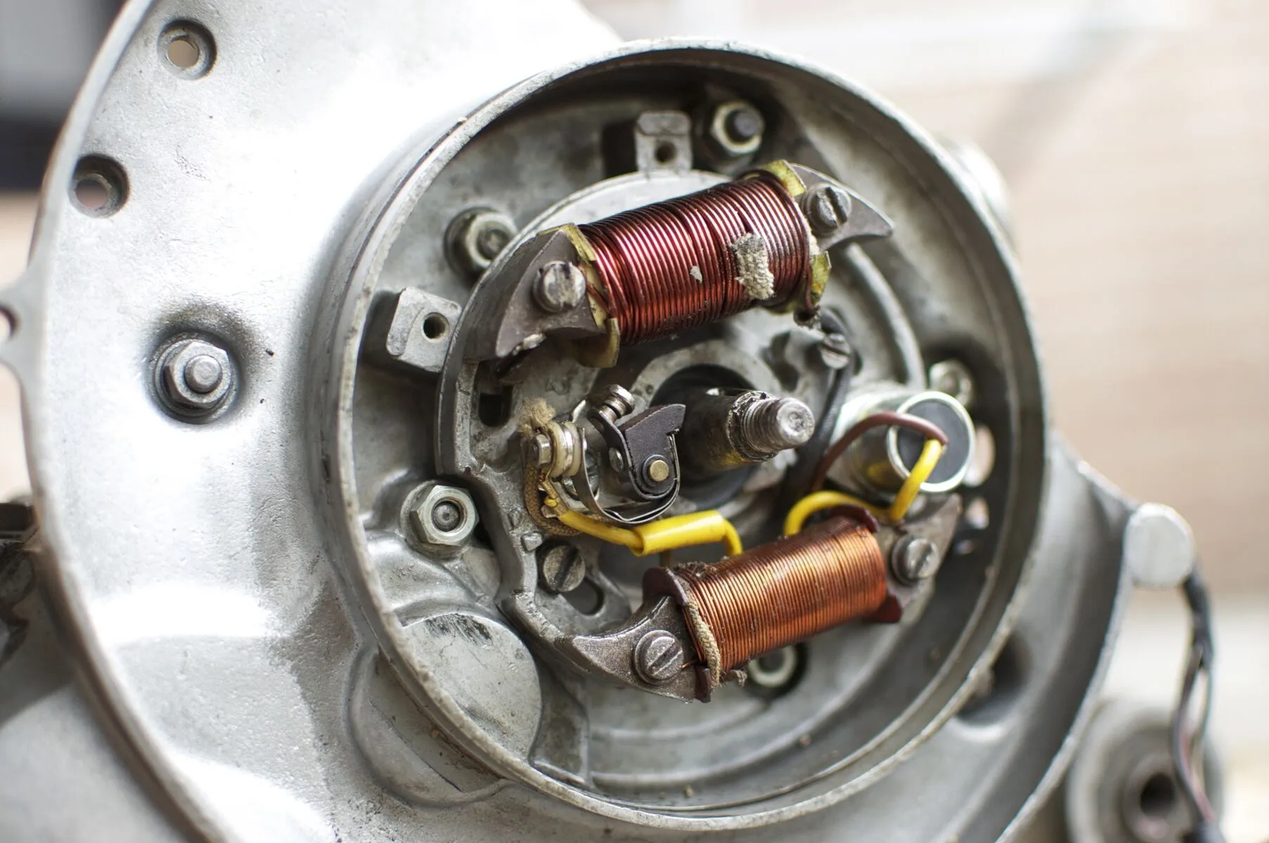

    Zündspule

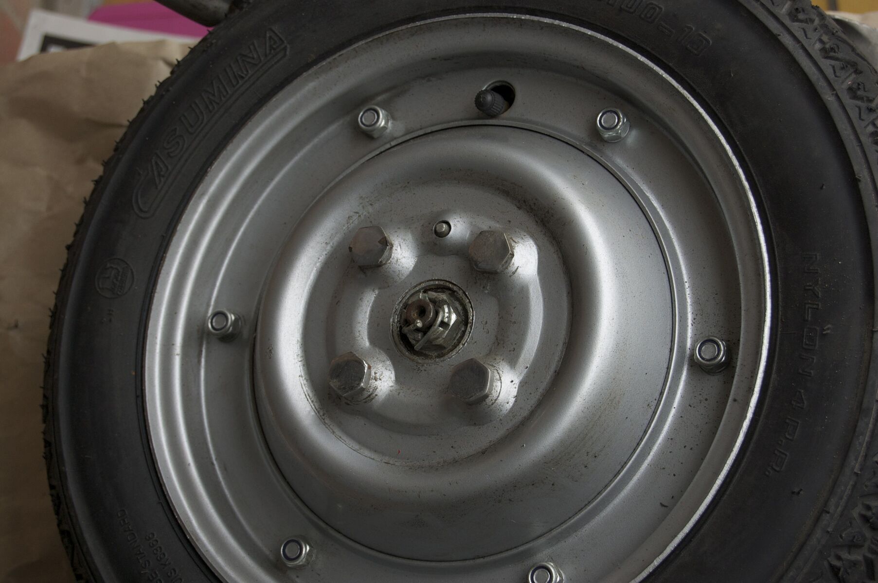

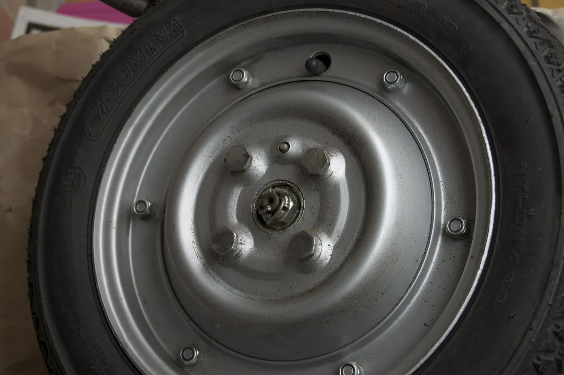

    Bremstrommel-Außenseite muss lackiert worden sein

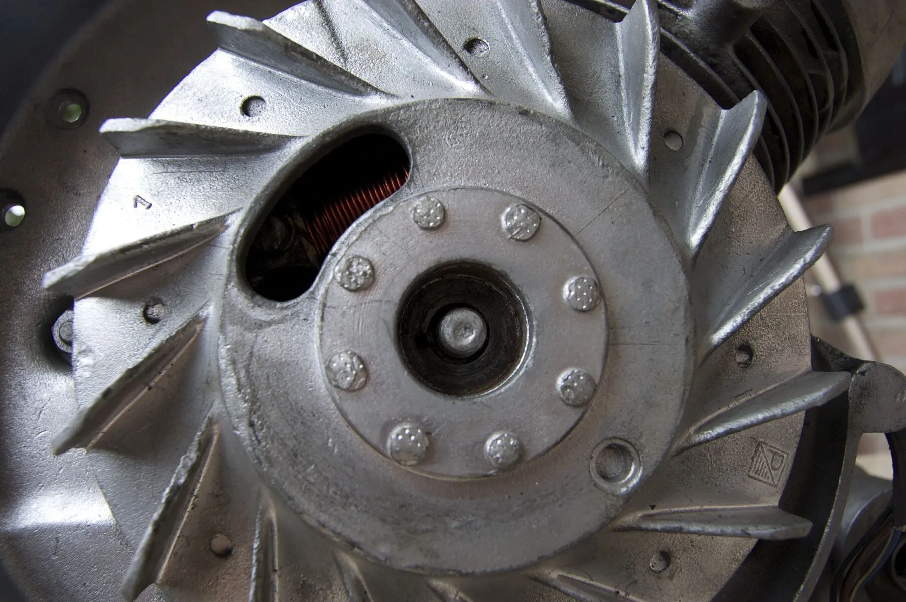

    Im Polrad fehlte der Seegerring zum Abziehen
    ZGP -> Wo finde ich denn eigentlich diese ominösen Markierungen von denen ab und zu geschrieben wird?

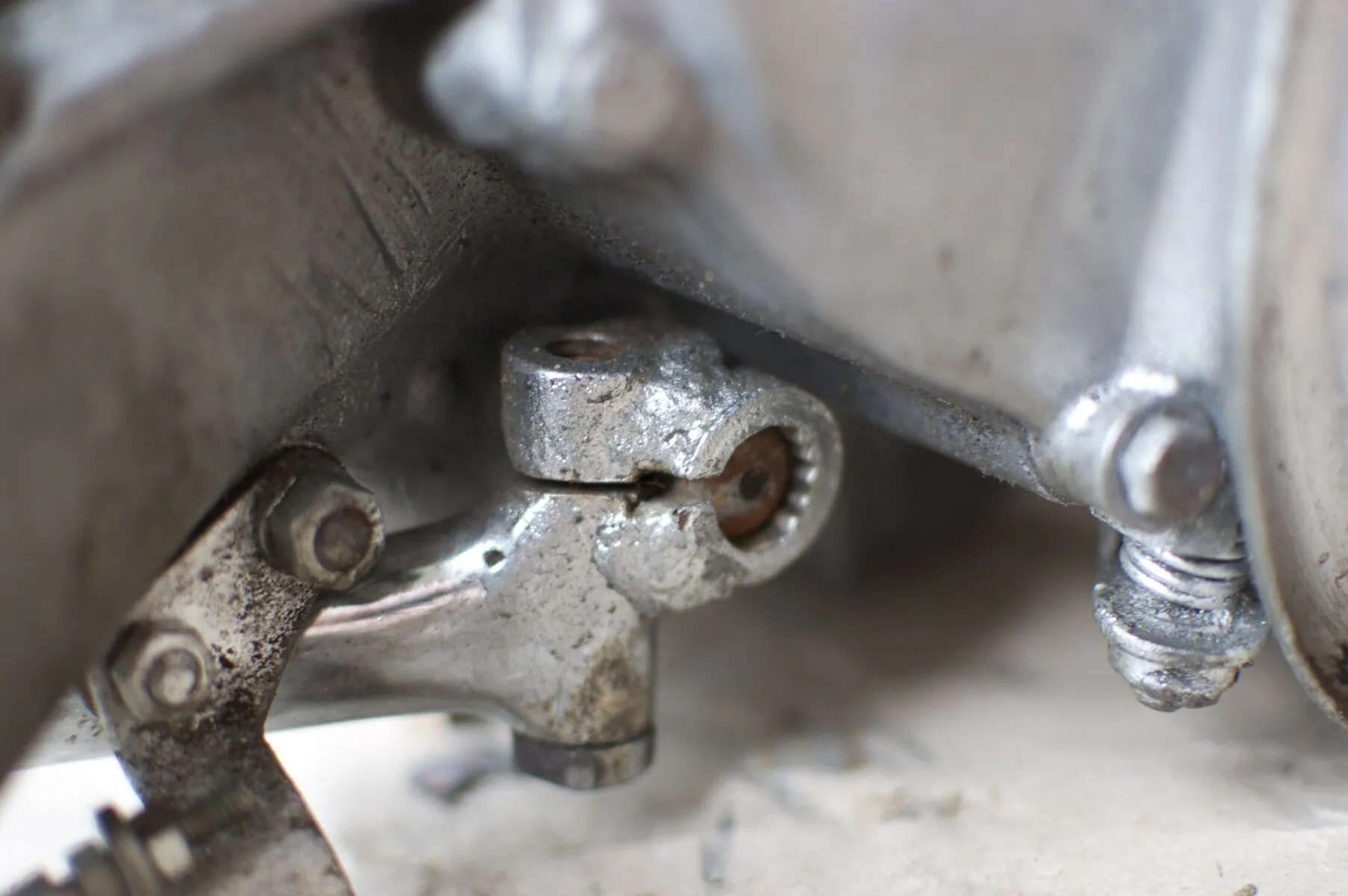

    Geschweißter Kickerhebel

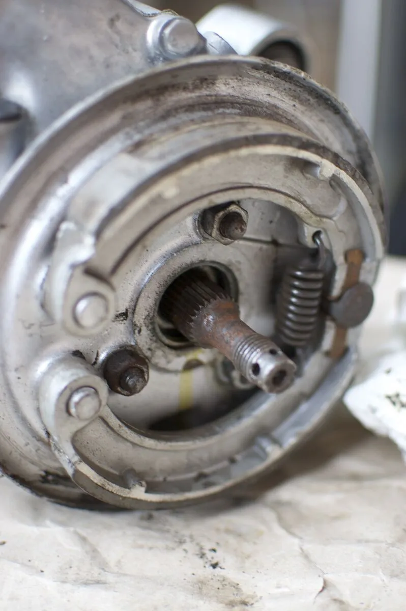

    Bremsgrundplatte -> Heißt das Ding wirklich so?

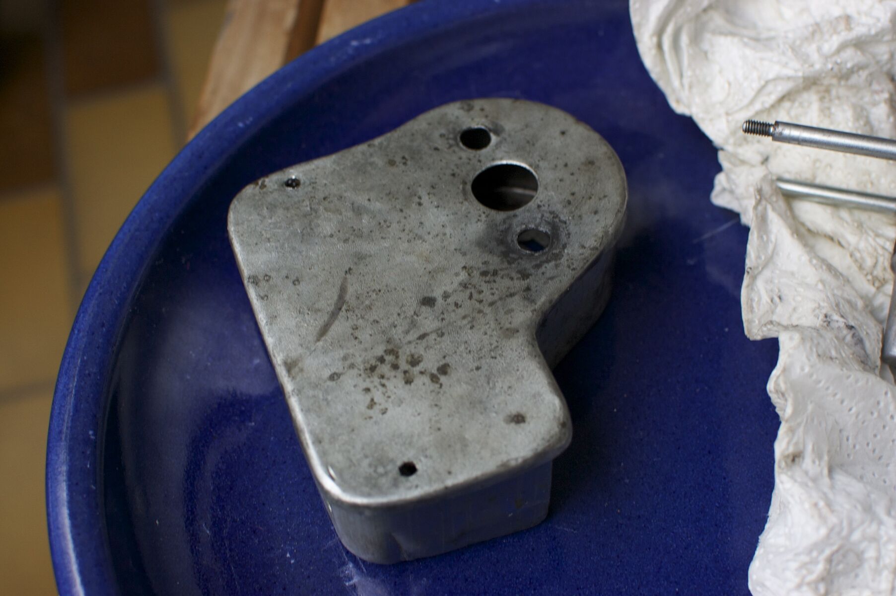

    Schwer zu erkennen, aber ist der Drehschieber nachträglich aufgeschweißt worden? Die Dichtfläche ist im Gegensatz zum Rest des Kurbelgehäuses nicht angelaufen...

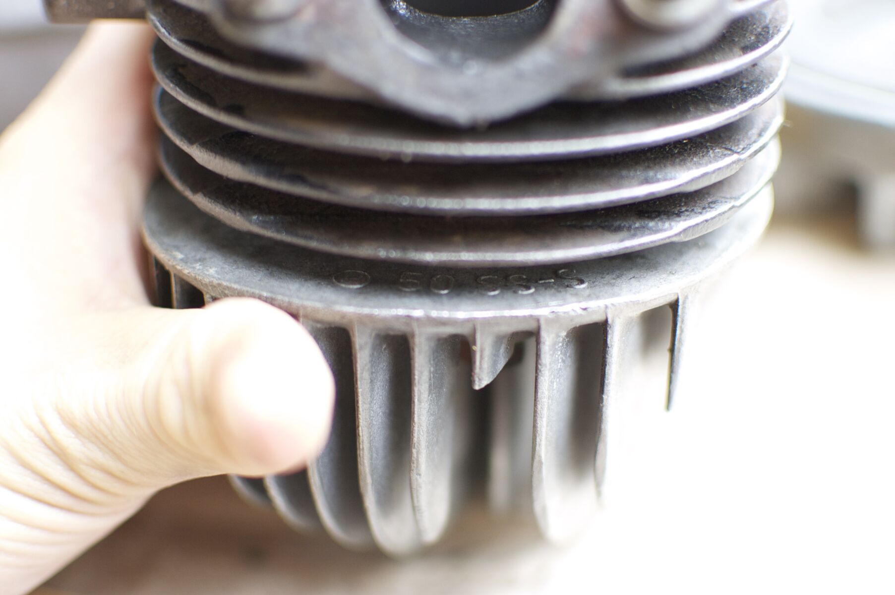

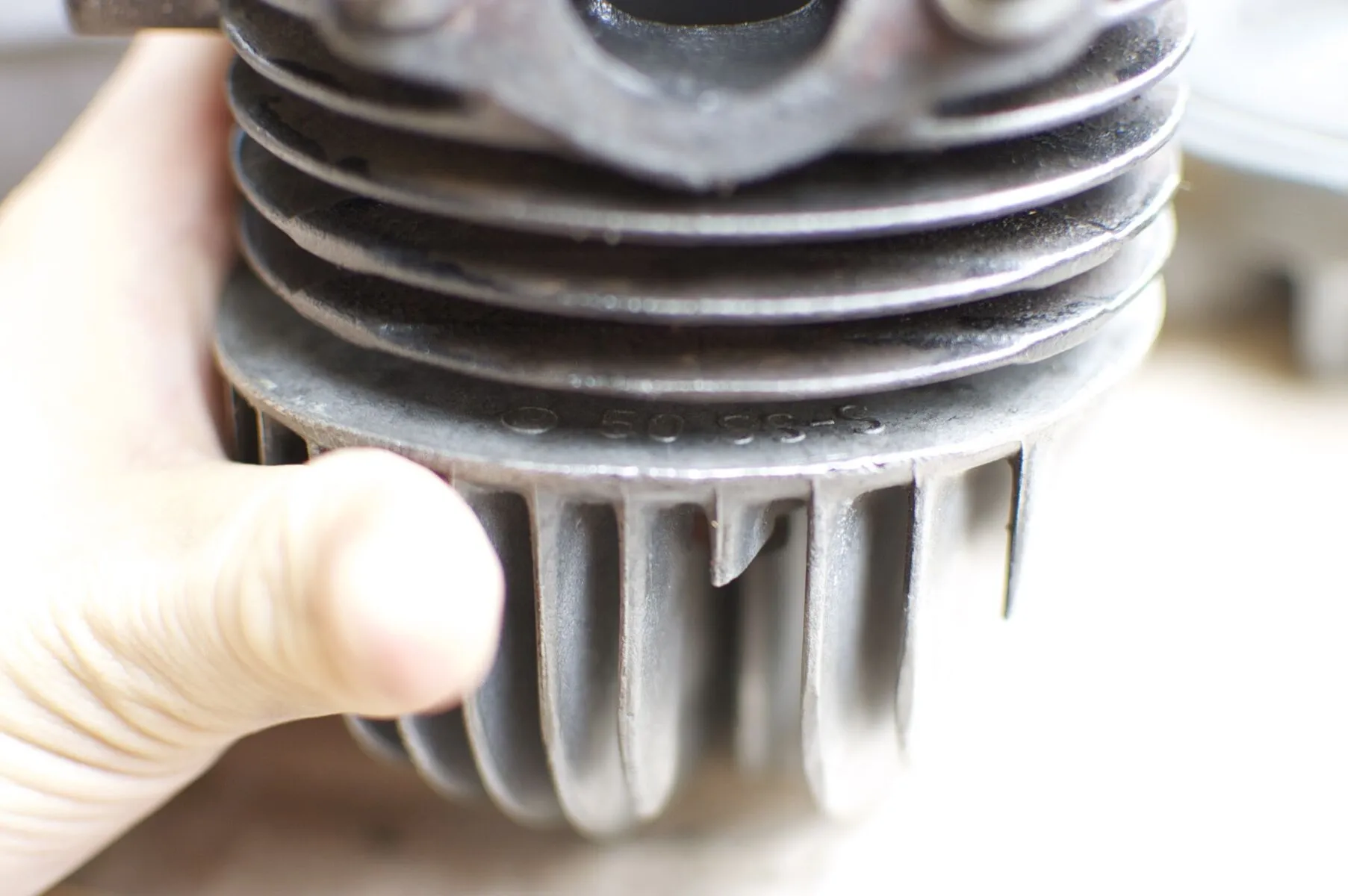

    Noch ein Bild vom Zylinderfuß
    50 SS? :+7

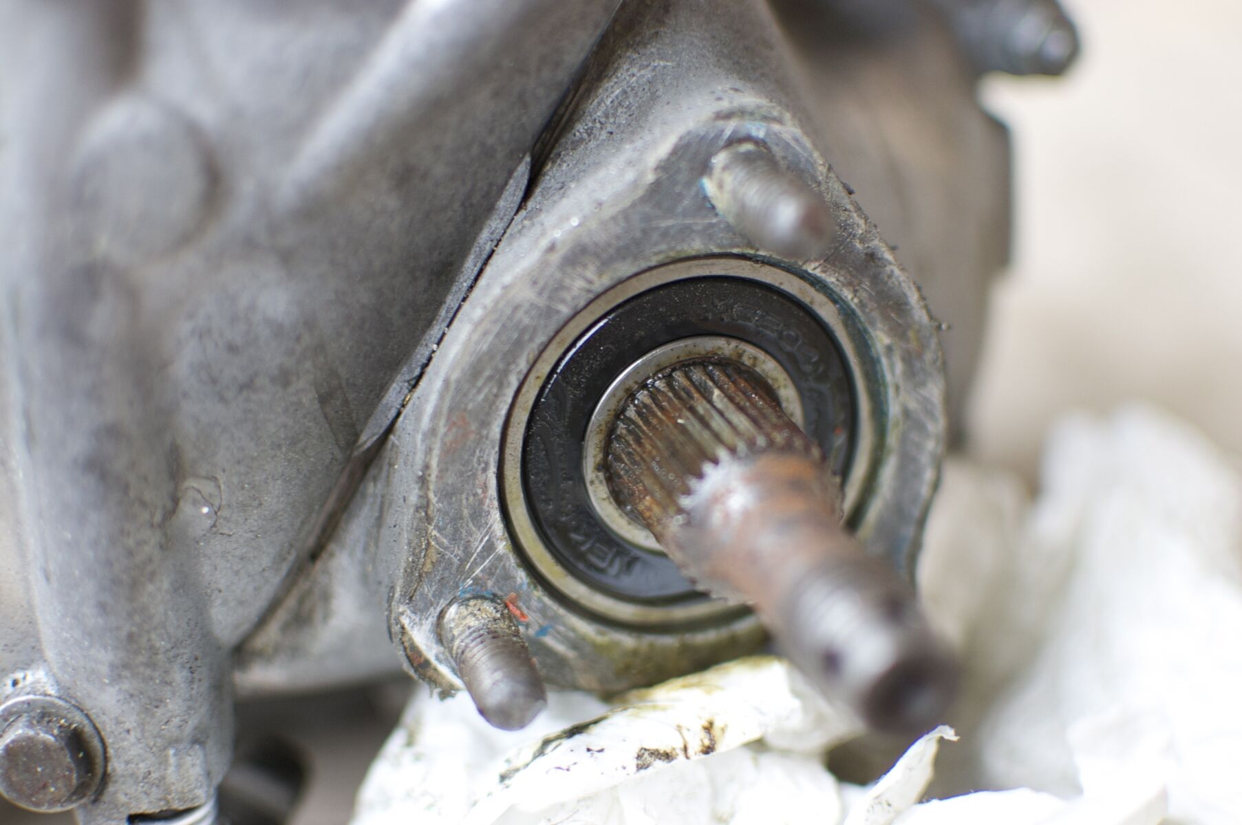

    Antriebswelle

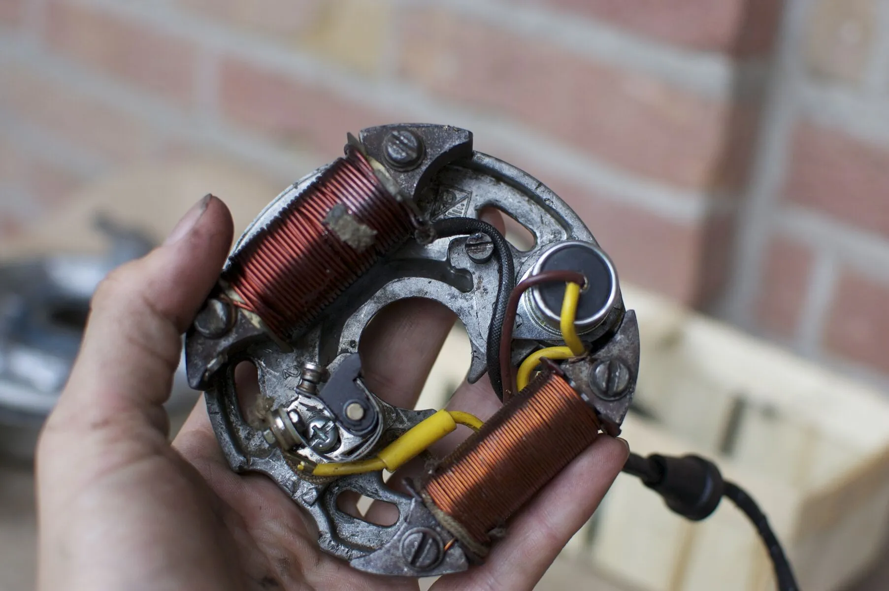

    Zündgrundplatte -> So noch zu gebrauchen?
    Alles in allem war das Zerlegen bisher relativ simpel und hat recht flüssig funktioniert. Lediglich die Antriebswelle hat sich ein bisschen gewehrt, war den vereinten Kräften von WD40 und Kältespräy aber nicht gewachsen. Next step wird jetzt die Reinigung und das Ersetzen der Welendichtringe sein. Die Lager sind alle freigängig und machen keine Geräusche. Ich vermute, dass die tatsächlich neu sind.
    Anders sieht's bei den Schrauben, Muttern und Stehbolzen aus. Die werde ich wohl der Reihe nach austauschen dürfen, da teilweise angerostet.
    Fazit bis hierhin: Besser als erwartet. Weiter gehts...

    Hallo, an den Bolzen wo die Bremsbacken lagern, fehlen die Sicherungsclips . Hast Du die schon entfernt, oder wurden die vergessen ? M.f.G
