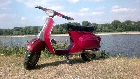

    Ich habe vor mir einen neuen zylinder und nen Auspuff zu kaufen (für relativ kleines Geld).
    Jetzt ist die frage welcher 75ccm zylinder fährt sich mit welchen Auspuff am besten ohne noch nen neuen gaser kaufen zu müssen :)
    Macht mir mal bitte ein paar vorschläge Ich möchte so auf 80 Km/h kommen :-7
    Danke schon mal im Vorraus !!!!
    LG andy :-2 :-6

    75 dr und ein sito plus hauptdüse und zündkerze noch dazu.
    das ist das einfachste, aber wenn du längere Touren oder so machen willst würde ich zu etwas anderen Teureren greifen
    lg

    laut bild sehe ich da eine banane die gut mit einem 75er DR klar kommt mehr als 55-60 wirst du nicht erreichen können, andernfalls motor spalten und übersetzung ändern

    So wie sie jetzt dahersteht kommt sie auf nicht ganz 60Km/h spitze.....
    Gibt es alternativen sie noch schneller zu machen ohne den Motor spalten zu müssen um die übersetzung zu verändern??
    Die bannane soll eh weg der sound gefällt mir nicht... :-4 Ich hab an ne schnecke gedacht nur welche ist die frage ....

    sito plus passt nicht auf v50!
    einfach 75er DR und fertig, hauptdüse bei 16.10er 60, bei 16.16er 70, fertig aus.

    Ich will ca auf 80 km/h kommen dar wird nur der dr und ne andere hauptdüse wohl nicht reichen oder ?

    für echte 80, motor auf, revidieren mit übersetzung 3,0 oder 2,86, neue welle mit nadellager oben, 102 kubik zylinder mit 19er vergasersatz und originalauspuff! dann isses unauffällig und mit guten druck unnerum

    Das beißt sich mit
    Also nein, gibt es nicht.

    hmmm, Ok dann werd ich wohl nicht drum herum kommen :-4
    Ich muss mal gucken wann ich dass mache dann kommen bestimmt noch ein paar fragen :)
