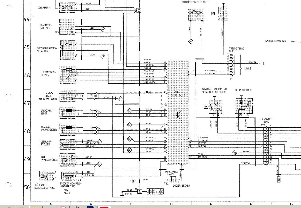

    Hi Chup, vor dem Auto hab ich keine Ahnung, aber der spaß ist doch fast überall gleich. Hier mal der Planteil von meinem Auto, in die DME geht noch ein bisschen mehr rein als das von Dir beschriebene. Alle diese Geber werden über Kabelstecker geführt, die oft, weil korridiert, einen Fehler verursachen. Klar dann stimmt der Wert nicht mehr. Was Du noch nicht untersucht hast, Drosselklappenschalter, Höhenausgleich, Regensensor, Du musst leider jedes einzelne Teil und die Kabel auf Fehler untersuchen.
