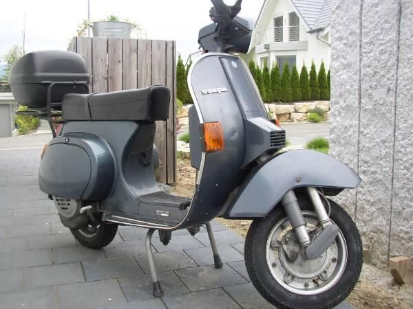

Eigentlich sieht sie noch ganz okay aus, außer das sie ne Beule hat..

hm das sieht aus wie eine Pk125, die ist eigendlich billiger als ne Px 125er !
Sorry, hier habt recht. Es ist eine PK 125 S. Was ist den eigentlich der Unterschied?
Auf jeden Fall wollte ich wissen wie Ihr die Vespa anhand der Bilder bewertet ausser der Beule?

Du willst eine Beurteilung des Fahrzeugs - sieht gut aus
mehr kann man doch dazu nicht sagen, denn wir wissen immer noch nicht, was der Verkäufer dafür haben will, wir wissen nicht wie der Motor aussieht, wir wissen nicht wie sie von unten aussieht, wir wissen nicht was damit vorhast, also
Ja, das ist ein schöner Roller aus Blech, den ich auch kaufen würde, wenn der Preis entsprechend ist.
