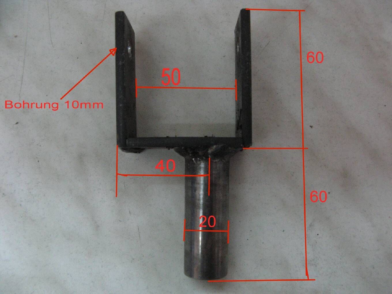

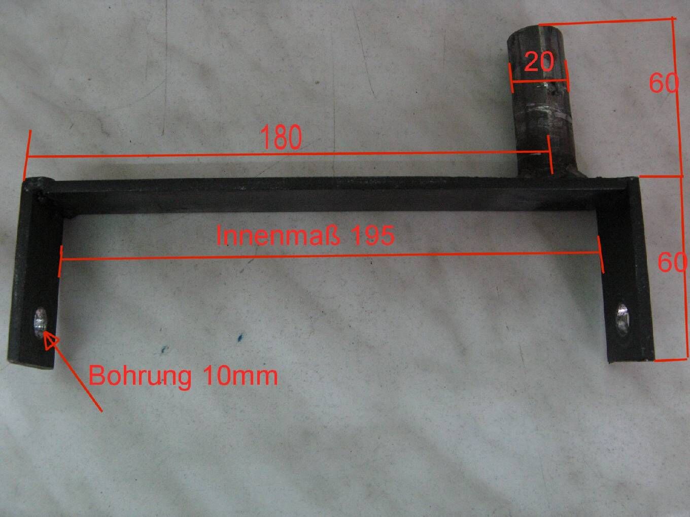

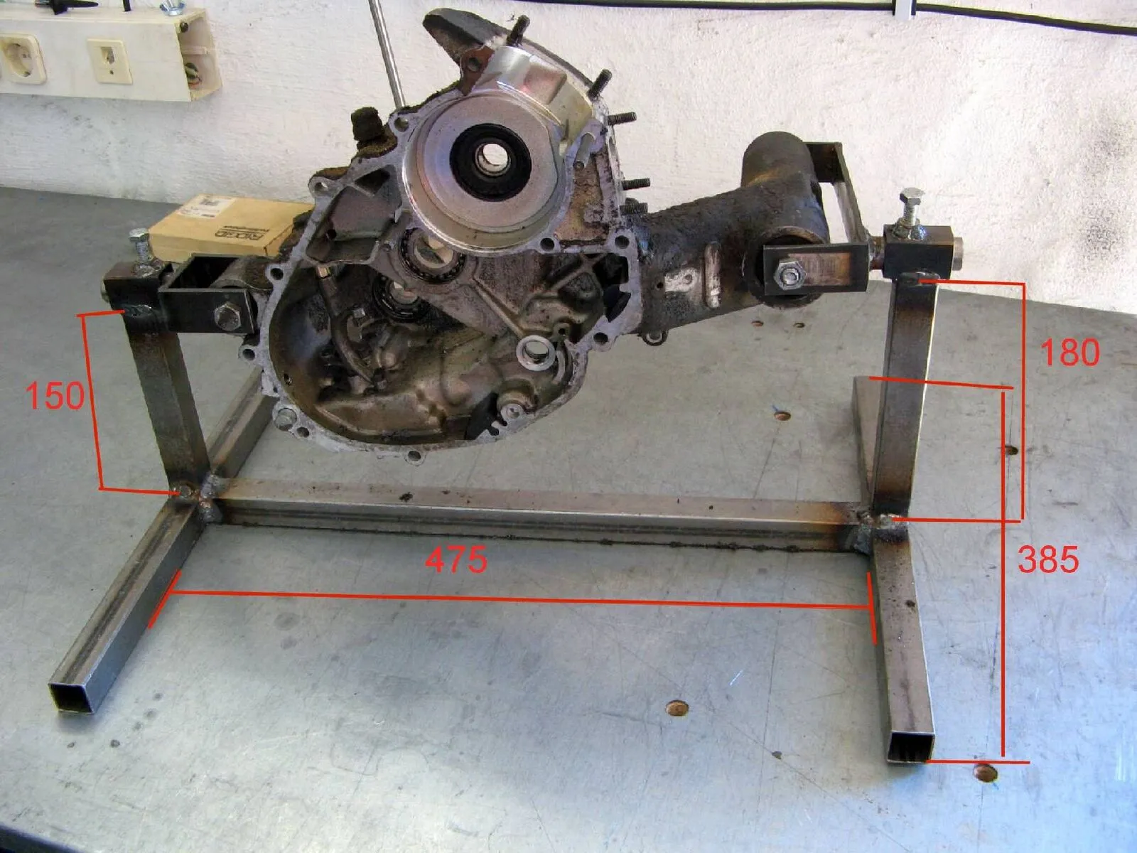

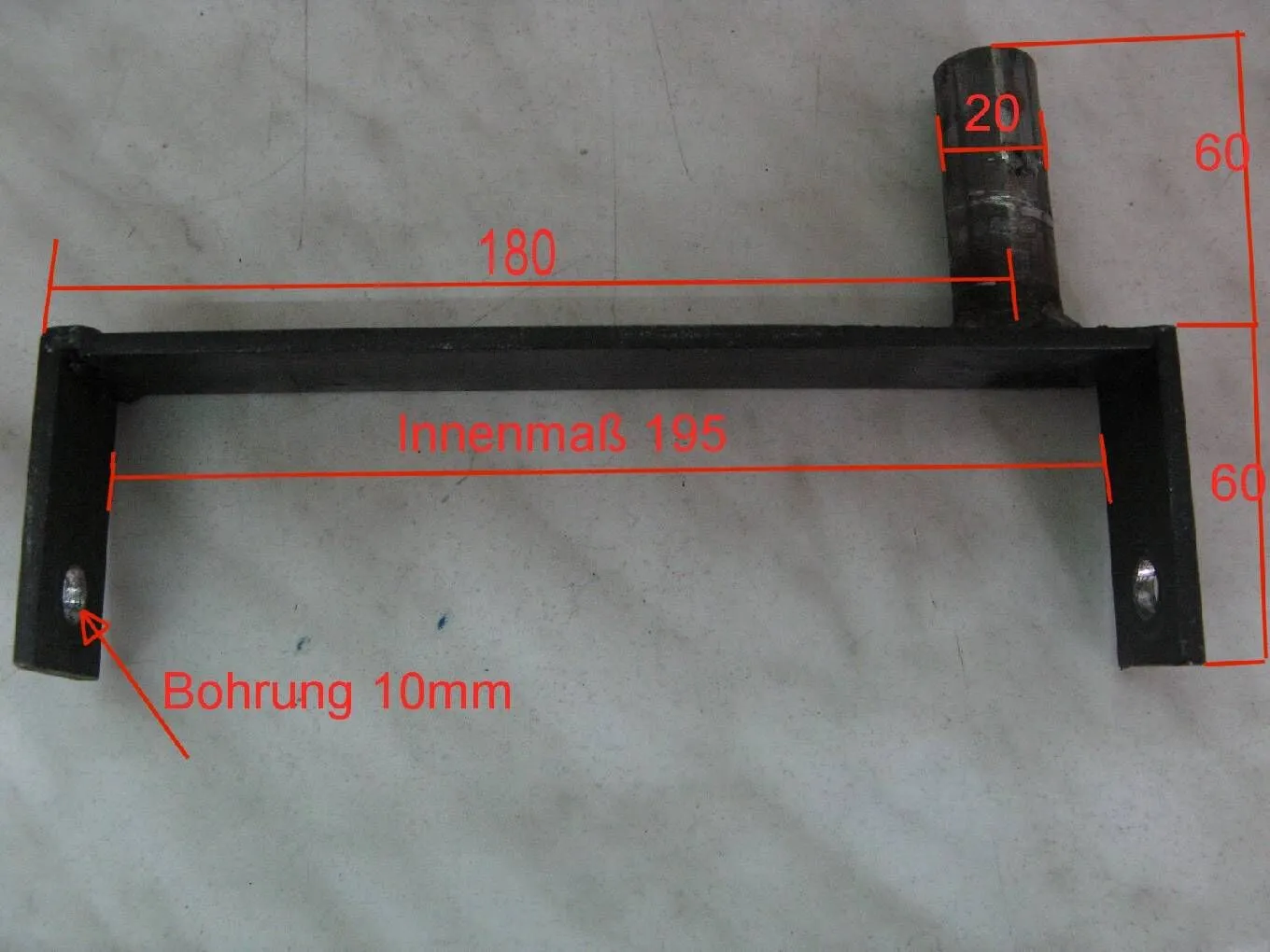

da mich schon einige User angeschrieben haben wegen meines Motorständers, hab ich mir mal die
Mühe gemacht, und die wichtigsten Maße in die Bilder eingefügt.
Der Rahmen ist aus 25er Vierkantrohr aus dem Baumarkt, Das Flacheisen 30x4 ebenfalls. Das 20er
Rundmaterial ist auch aus dem Baumarkt und alles zusammen hat keine 20€ gekostet.

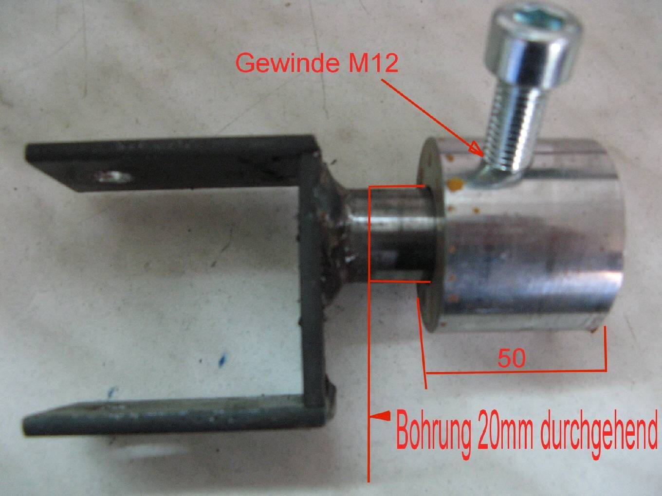

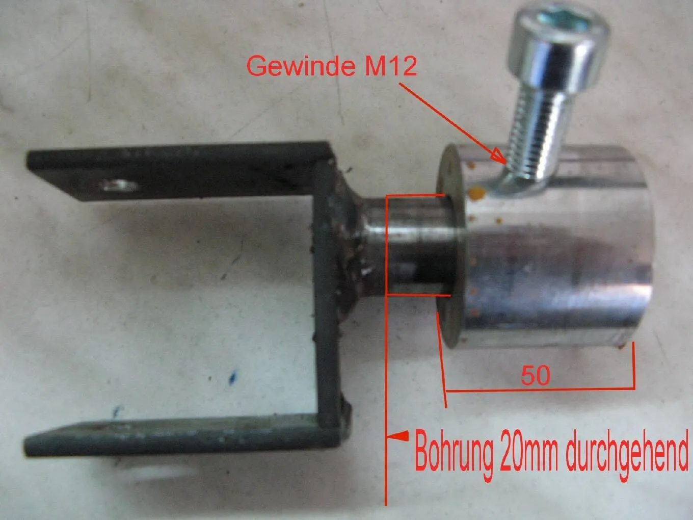

Die Knubbel für die neue Klemmung hab ich auf der Arbeit aus dem Schrott gezogen.

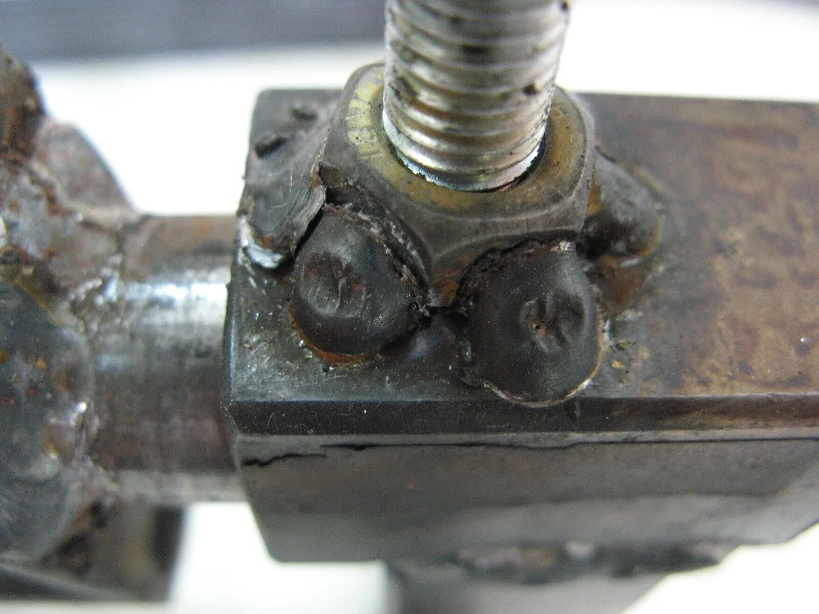

Muß die Klemmung neu machen, weil die Vierkantrohrvariante mit den aufgeschweißten Muttern leider nicht
lange hält. Könnt Ihr auf dem letzten Foto sehen.
Hier die zerbröselte alte Klemmung:
