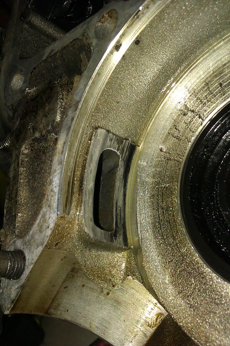

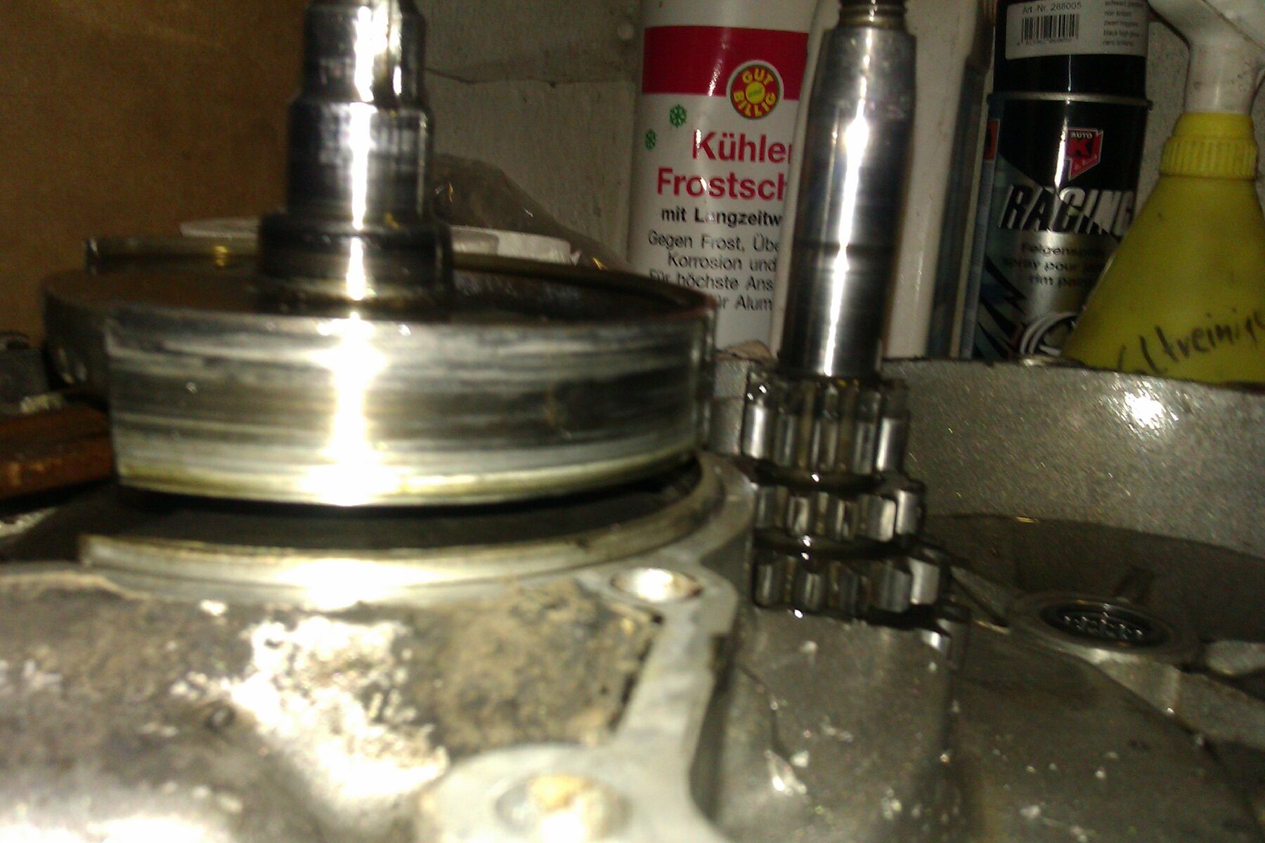

Hm, also es war ein 85-er DR verbaut der offensichtlich lange mit gerbochenem AS gefahren wurde. Nach der Montage eines intakten ASS mit 16.15 SHB lief der Motor ganz brauchbar. Allerdings ließ er sich nicht durch die Gemischschraube brauchbar einstellen.
Ich hab' nochmal Bilder von der verbauten KuWe und derm DS angehängt. Der voll gefüllte AS-Trichter war innerhalb von 4 min vollständig leer....
Meinst du wirklich es macht Sinn diesen Motor als DS aufzubauen?

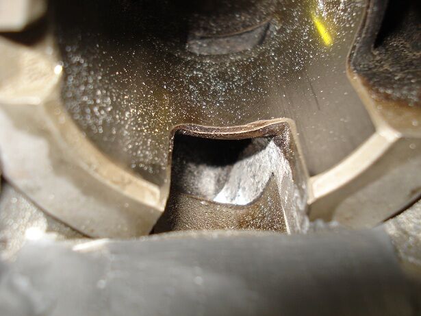

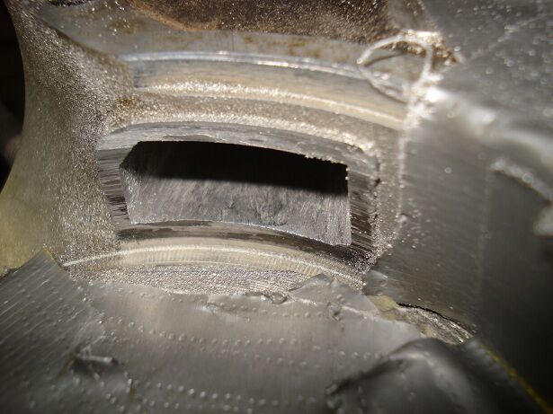

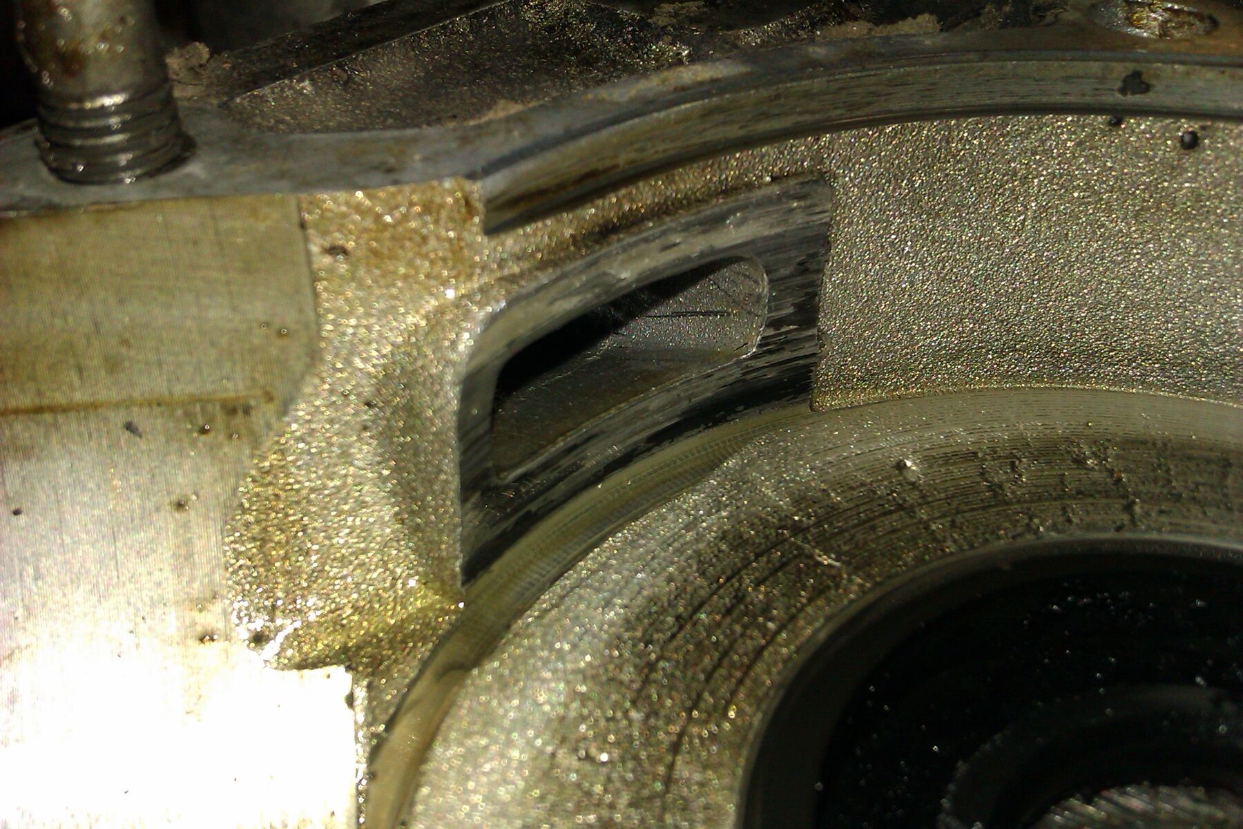

Und heute habe ich ein bisschen die Fräße geschwungen. Die Bilder dazu möchte ich euch natürlich nicht vorenthalten...

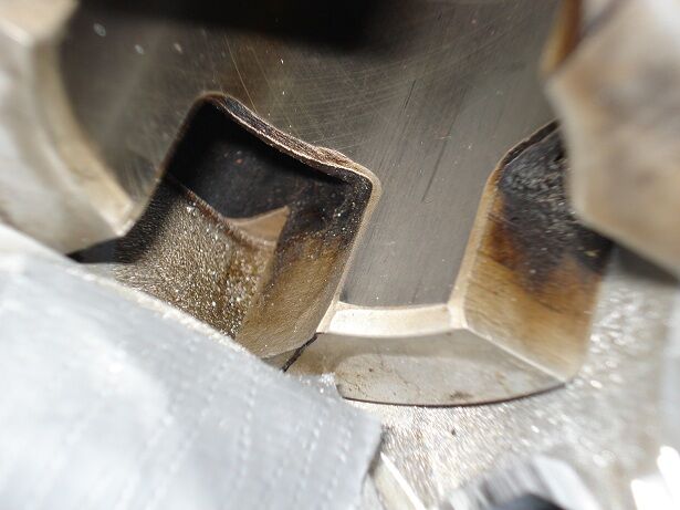

Beide HP4-Zylinder passen p&p überhaupt nicht auf den XL2-Block, was die ÜS angeht. Die sind, wenn man den Zylinder nur gesteckt montiert, um c.a. 1/3 verdeckt. Ich habe heute begonnen die ÜS am Zylinder in etwa an die des Blocks anzugleichen (Richtung Ansaugstutzen); in die andere Richtung wird dann der Gehäußeüberströhmer noch etwas erweitert. Außerdem habe ich den Einlass auf 299mm^2 geöffnet; das sollte für die 283,4mm^2 des SHBC 19.19 ausreichen.
... für Anregungen, Ideen, Vorschläge und Kritik habe ich immer ein offenes Ohr...
ich staune grad über deinen eckig gefrästen einlass. wie haste denn das hingekriegt?
ansonsten finde ich es komisch das du verbrennungsrückstände in den überströmer hast... normalerweise ein zeichen für zuwenig VA.
Also den Einlass habe ich schön von Hand mit Feilen erweitert. Da die Dichtfläche bei diesem Gehäuse ja nicht eben üppig ist, wollte ich die grösst mögliche Fläche öffnen ohne unnötig viel Restdichtfläche zu verlieren...
Den Zylinder hab' ich so aus Italien bekommen. Habe den noch nicht gefahren...... Ich weiß nicht was bei dem Spendermotor im Argen lag; allerdings war auch der Kolben und der Brennraum völlig verrußt. Sobald ich das grobe Layout fertig habe, werde ich die KuWe-Lager einziehen und die Steuerzeiten messen. Dann wissen wir mehr.

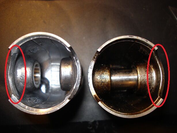

3. Ich habe gerade nochmal den Meteor-Kolben mit dem orginalen Piaggio verglichen und habe festgestellt dass beim Meteor eine Verstärkungsschweißnat um die ÜS-Auschnitte gelegt wurde. Würdet Ihr die im Zuge der Kolbenbearbeitung, wie ich es eigentlich ursprünglich vor hatte, dennoch entfernen, oder meint ihr es ist sinnvoller auf dieses kleine Leistungsplus zu verizchten und auf Nummer sicher zu gehen? Schließlich sind die ÜS durch die enorme Wandstärke des Zylinders und die Bearbeitung des Gehäußes jetzt wirklich sehr gut zugänglich...

nimm ne neue kurbelwelle. ich mutmaße, dass die hier VERDREHT ist nach nem klemmer. daher die konstanten schleifspuren am drehschieber und der dichtwange.

Ja, verwende eine andere KW (mit der auch die Steuerzeiten bestimmt wurden).

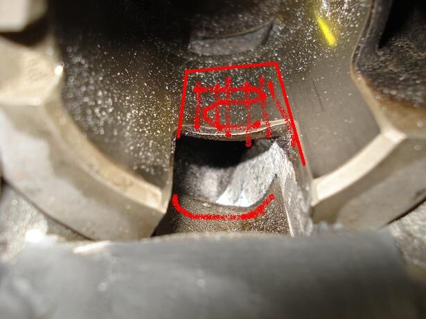

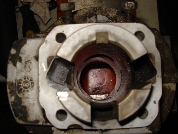

zu den überströmen:
wie auf dem bild gezeigt freilegen bei allen 3.
dann beim bostport in den kolben ein viereckiges loch machen, wodurch der boostport mit mehr sprit versorgt wird.
du könntest als Kurbelwelle die DRT Welle nehmen, die hat 2mm mehr hub... zu den steuerzeiten: da würde ich auf mindestens 175 auslass gehen, wobei die oberkante des auslasses leicht trapezförmig bis FAST gerade gefräst werden sollte. zum erweiteren der überströmsteuerzeiten den zylinder höher legen (mit fußdichtungen) und oben reduzieren.

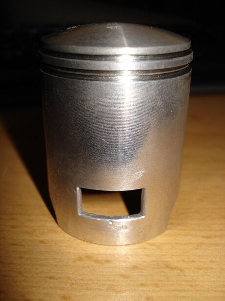

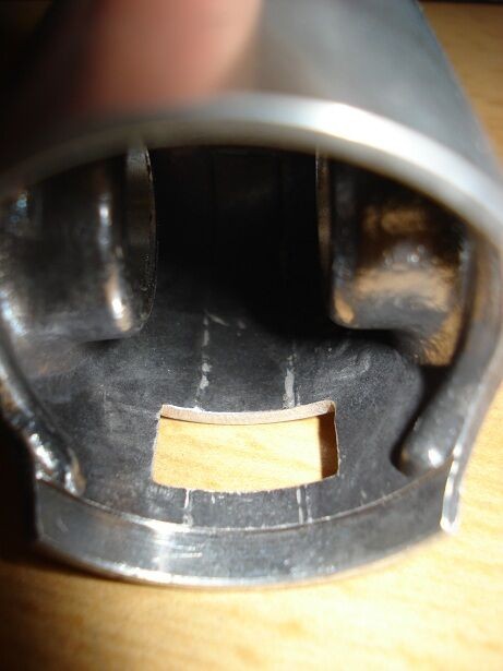

Hier mal die Bilder des Kolbenfensters. Leider ist mir der Fräßer abgebrochen und hat sich unterhalb des Kolbenfensters verehwigt. Ich denke aber das das wohl nicht so wild sein wird...
Aber so im Nachhinein muss ich sagen dass das Fenster schon ziemlich breit geworden ist für den kleinen Kolben; ich hoffe der hält!!!

zum kolbenfenster: es sollten alle kanten verrundet werden, sonst provozierst du sollbruchstellen.
OK; wird gemacht!
