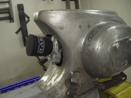

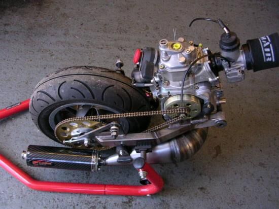

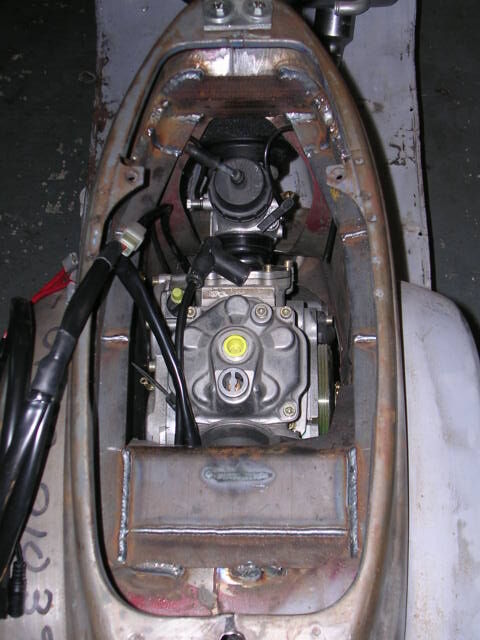

setzt du den motor schwingungsgedämpft auf die schwinge oder einfach starr?
bei schwingungsgedämpft könntest du schon die nadellager verwenden, wenn starr dann eher nicht.
bau doch erst mal die normalen silentgummis ein, schön mit stickstoff runterkühlen und dann passend abdrehen.
wenn das aber zu flatterig wird muß man sich mal nach alternativen schwingungsdämpfenden materialien umsehen.
schon mal drüber nachgedacht was mit dem sprit im gaser passiert wenn du da mal über nicht zu glatter strasse fährst?
