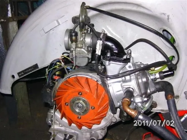

dieses thermoventil ist doch das, was bei den audi 6 zylindern immer kaputt geht, wodurch die kühlwassertemperatur nicht mehr über 50 grad kommt, oder?
Genau, weil immer offen zum Kühler!
Aber das ist jetzt nicht off, oder!? Los löschen!!!!
wir werden dass mit dem kühlsystem wohl zwangsweise testen müssen, denke ich.
zur zeit vollschaltung der pumpe mit zusätzlichem thermoschalter für vorhandenen lüfter.
dann mal thermoschalter für pumpe und lüfter, natürlich in verschiedenen temperaturbereichen.
evtl eine 2 kreiskühlung mit zusätzlicher lüfterschaltung, wobei hier ein plattproblem auftauchen könnte.
mir fällt aber gerade ein, dass die meisten wassergekühlten 2takter eh ein wasserthermostat im kopf verbaut haben, da sollte die warmlaufphase wohl kein problem sein, oder?
zu 100% wird man wärend der warmlaufphase die temperatur eh nicht konstant halten können, denke ich.
wenn das thermostat öffnet strömt eh immer viel kältere kühlflüssigkeit nach und das thermostat muß da dann auch immer fleißig arbeiten bis der kreislauf eine konstante temperatur herstellen kann.
puh, ist das ne scheiße mit dem wassergedönse, wär ich mal bei der luftkühlung geblieben.
werd dann mal lieber nen 2ten luftgekühlten falcmotor aufbauen, da gibt es son scheiß erst gar nicht

Unten sitzt der UNTERZUG und oben kommt der Motor hin.
Zur Kühlung:
Der Husqvarna Motor hat eine Wasserpumpe, ich werde das Kühlsystem prinzipiell aus der WR360 übernehmen. Die Anordnung der Kühler ist noch nicht klar, aber grundsätzlich sollte das klappen.

ZitatDie Anordnung der Kühler ist noch nicht klar
Gleich unter die Backe planen für nen cleanen Look......so ich halt meinen erstma da raus
Ich dachte daran, den Kühler ebenfalls unters Bodenblech zu setzen. Das hängt natürlich auch vom Verlauf des Auspuffs ab. Vorn im Beinschild ist die letzte Option.

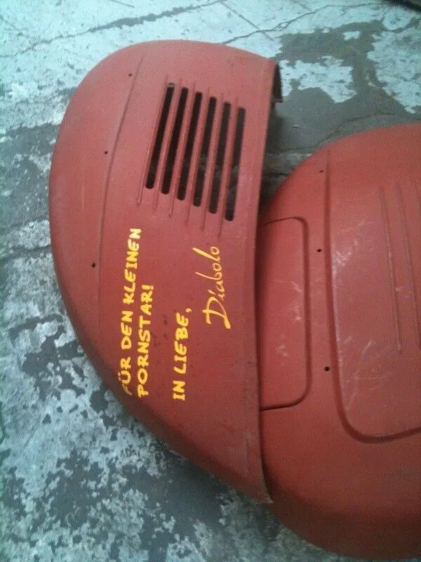

der jung muß dich in sein herz geschlossen haben, wir hätten da die hauben selbst für unseren renner gebrauchen können.
versprochen ist aber versprochen und er ließ da auch kein aber zu.
so ist der undertaker halt
