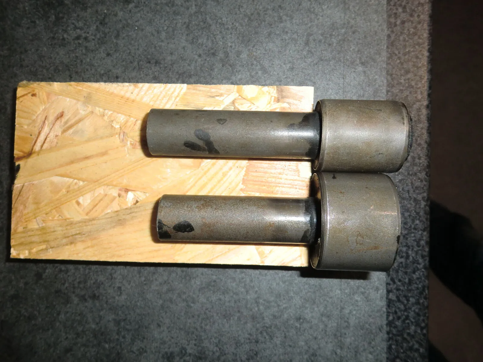

Ich habe 2 Hülsen und daher auch einen Schuß frei

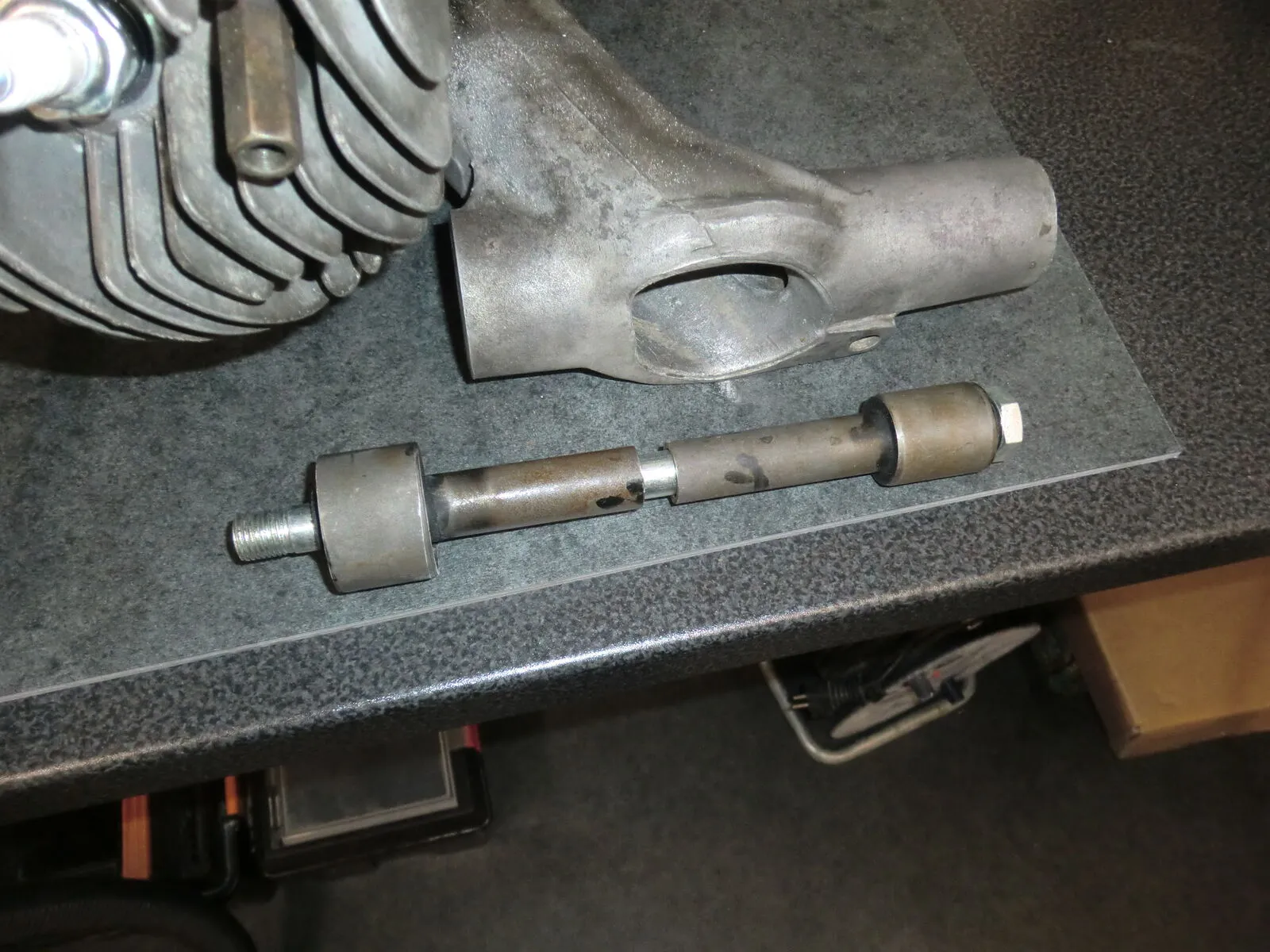

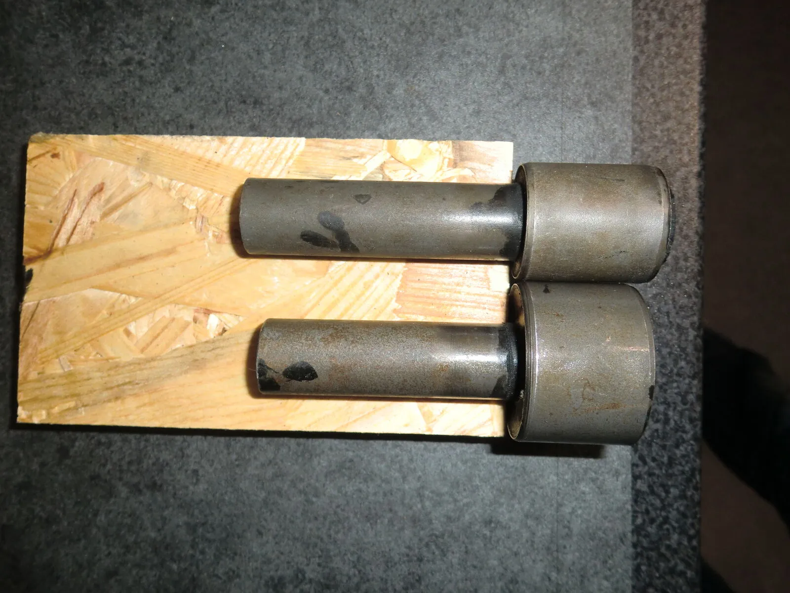

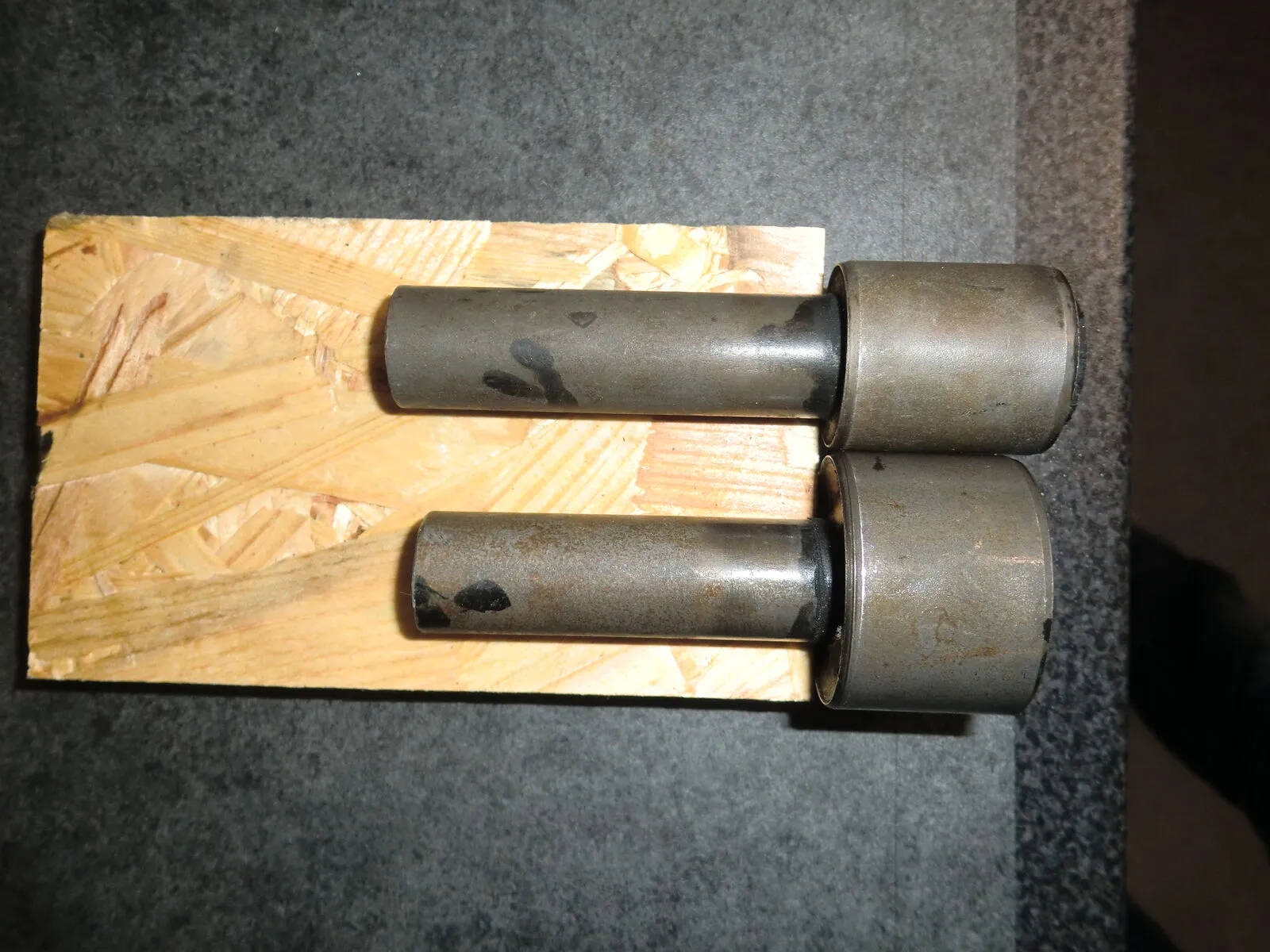

Das mit den Hülsen durchschneiden und dann in die eingepressten Silentgummis reindrücken, geht nicht.
Bei mir presst es beim einpressen der Hülse immer den dicken Silentgummi nach innen durch.

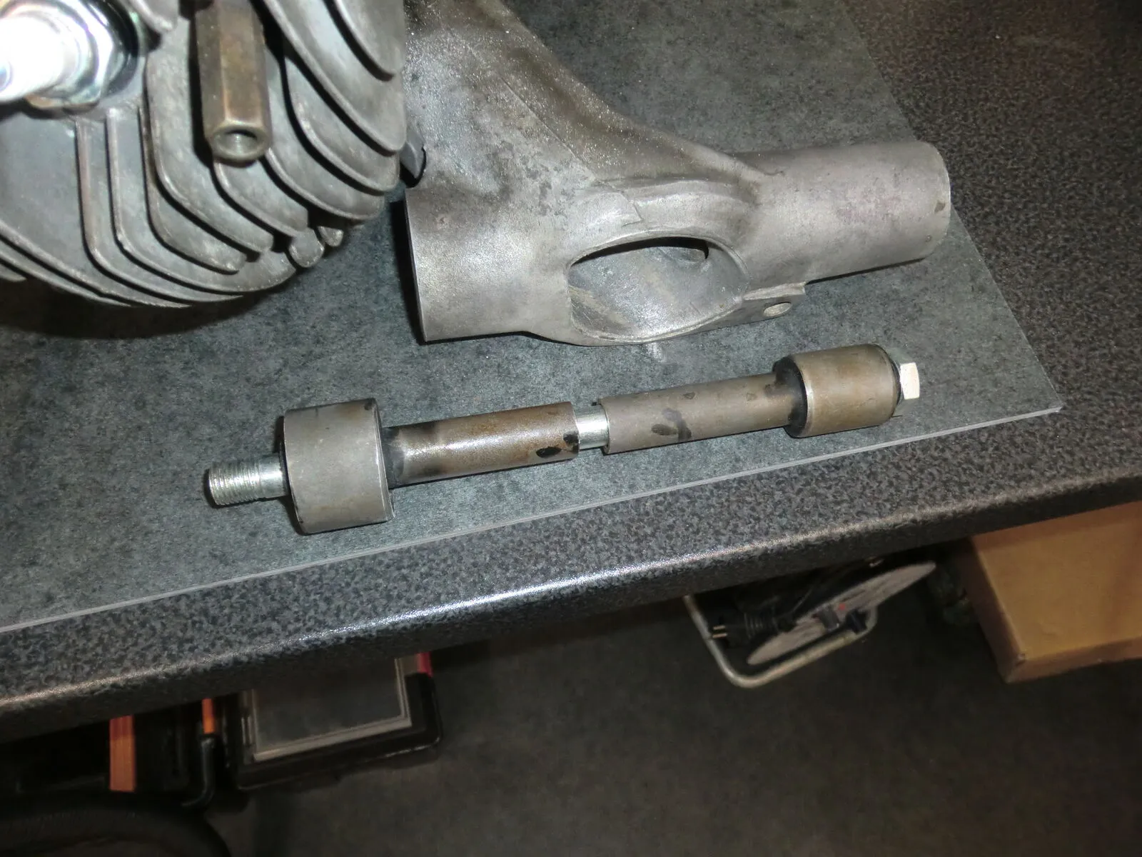

Werde also mit den zweigeteilten LML Silentgummis weitermachen:
Beim dicken habe ich schon die Hülse um 10mm verkürzt, um die Traversenkürzung auszugleichen.

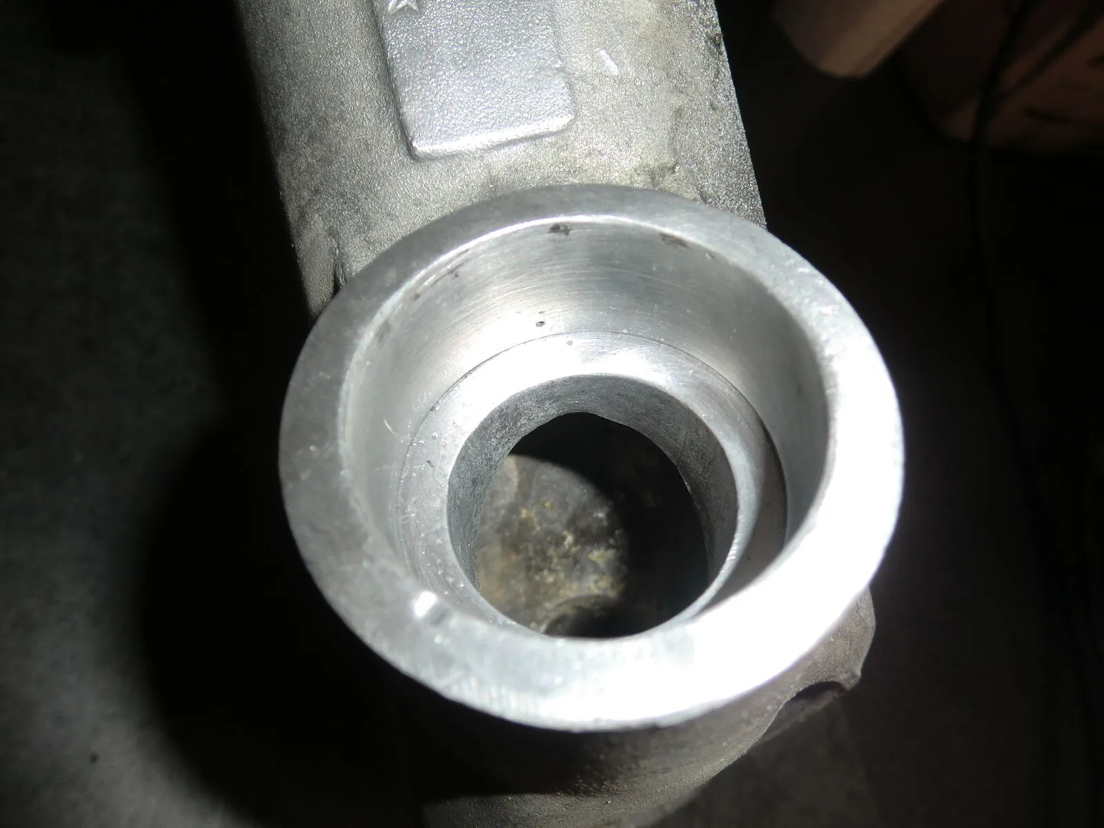

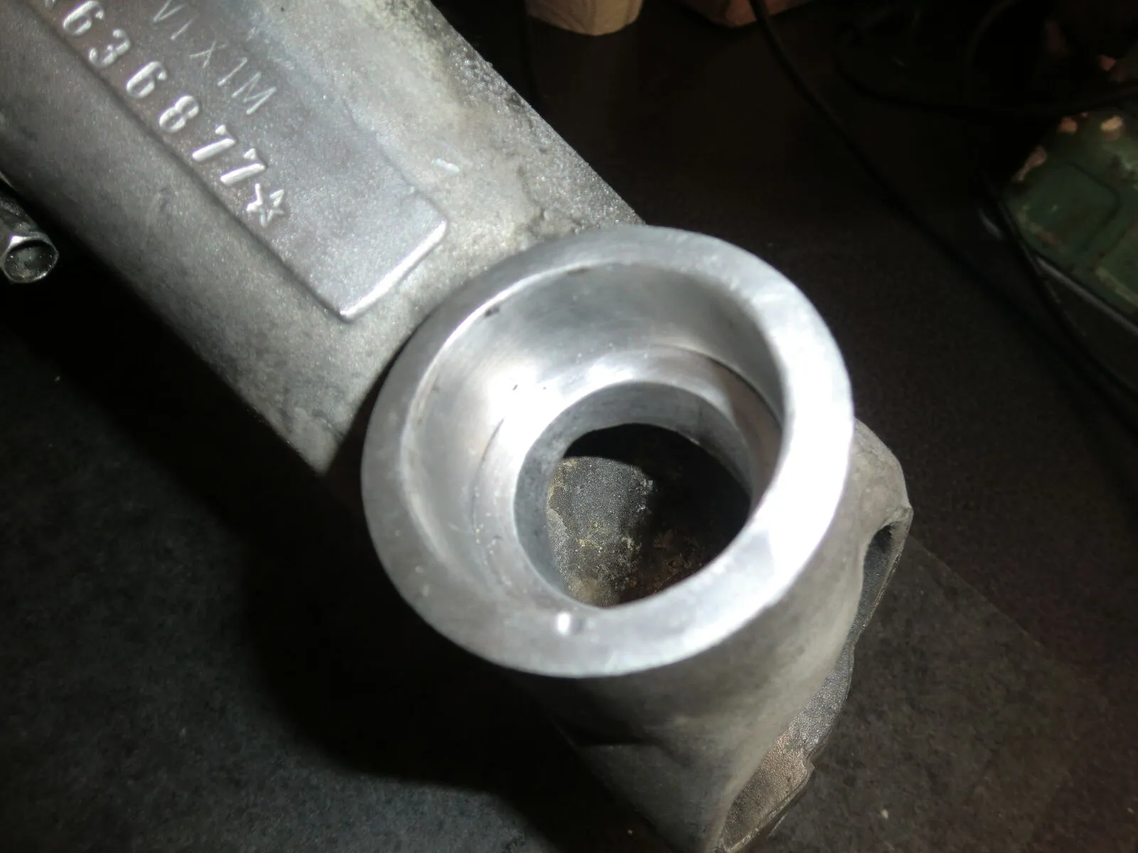

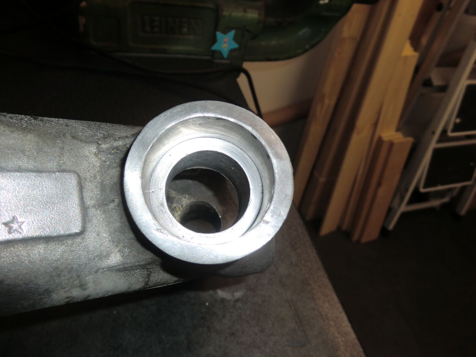

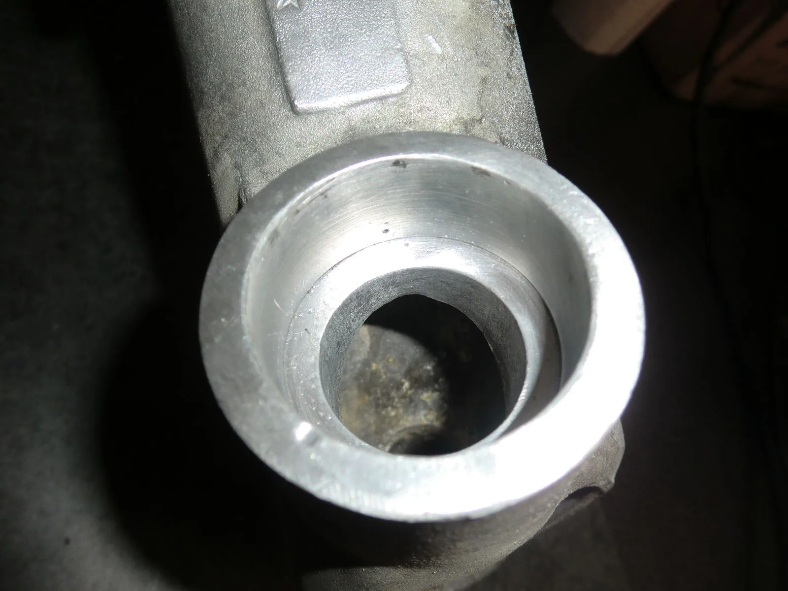

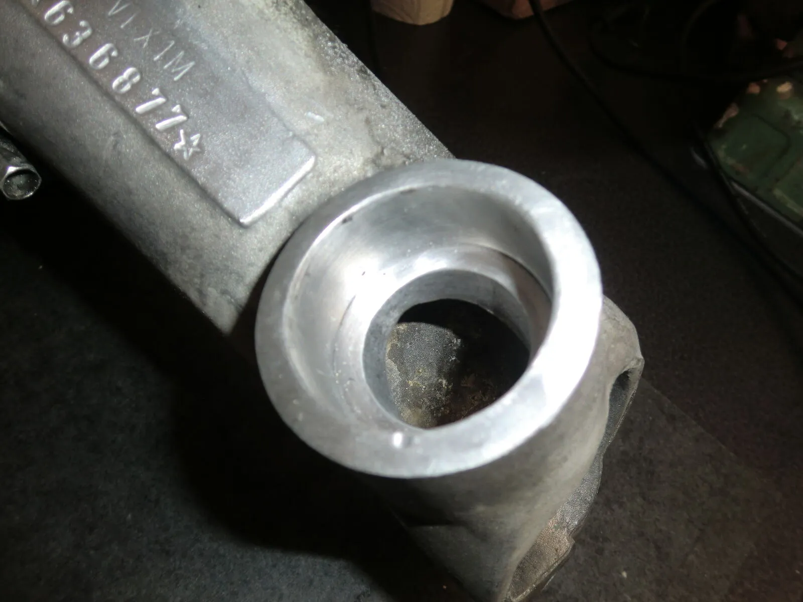

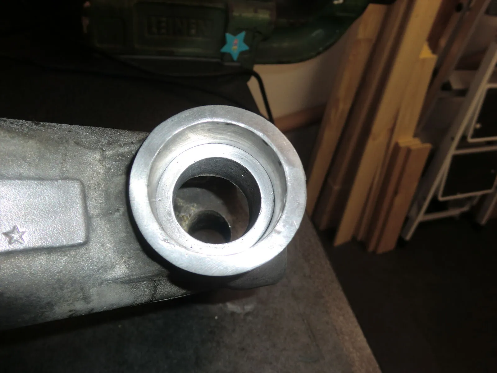

Jetzt muss nur noch in der Traverse der Absatz durch Fräsen vertieft werden.
