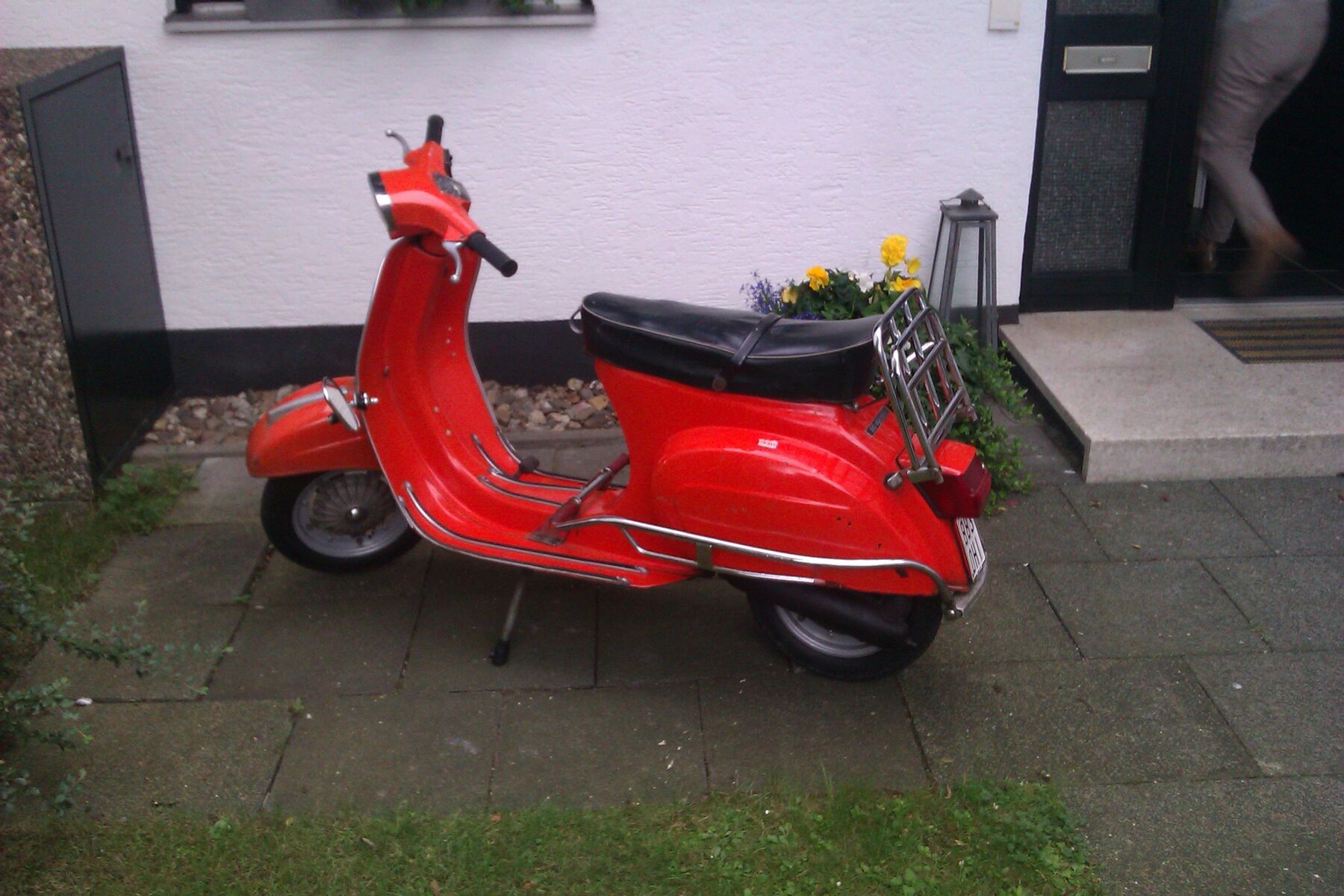

    Smiti, Du schließt jetzt nicht echt von den völlig krummen und schiefen Farben Deines Bildschirms (und möglicherweise auch des Scanners) auf den Lack Deines Rollers?!?

    is ne richtige Kymco Superboy - nachgebaut - is ne 4takter, viel besser als die 2takt kacke
    • July 6, 2011 at 00:10
    • #22
    Naja, ich hab auch auf dem Ipad geguckt :P Und ne andere Möglichkeiut (ausser ein Teil zur lackanalyse zu senden) habe ich jetzt mal eben nicht.
    Ich finde nur das das 919 echt extrem dunkel aussieht.
    Der Aufkleber im Vergaserraum ist leider auch nur noch zur hälfte vorhanden.
    Im Grunde ist es mir ja auch egal, ich mag die Farbe - egal wie sie heißt.
