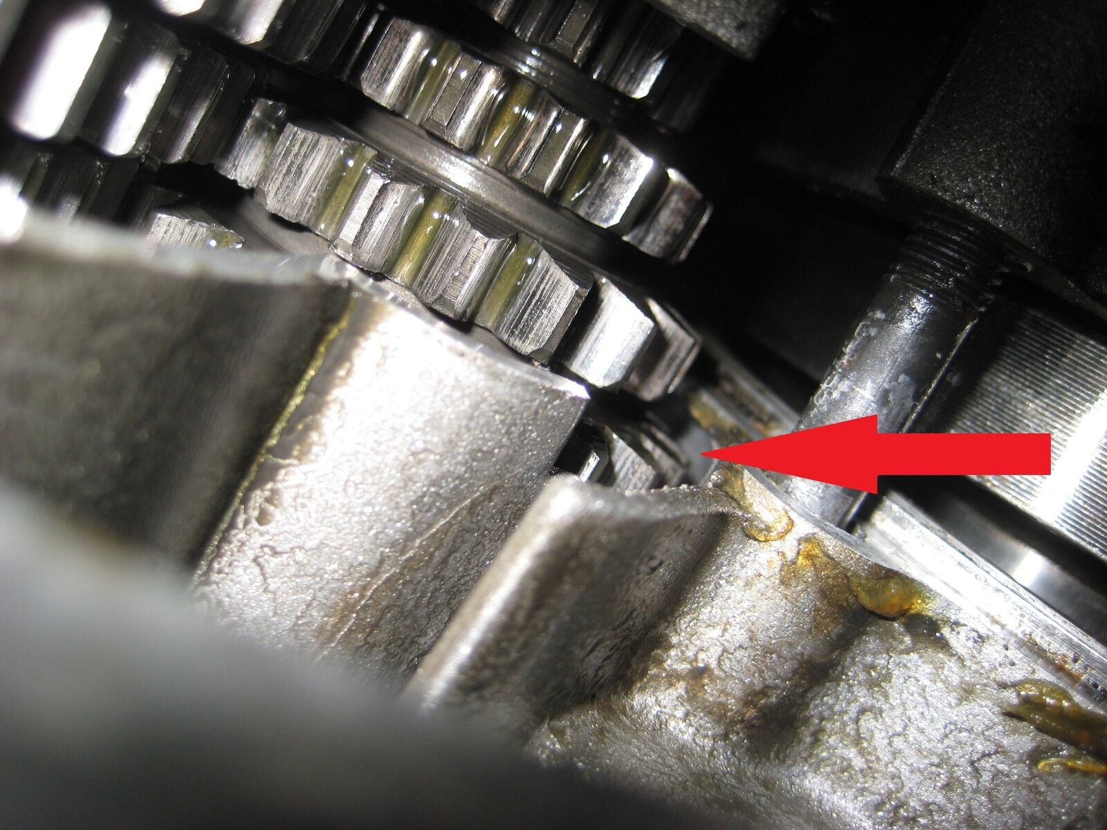

    Hallo Leute,
    ich bin aktuell dabei meinen Motor auseinander zu bauen um eine neue Schaltklaue ein zu bauen, da diese dem 4.gang nicht mehr stand hält! :D
    Naja auf jeden Fall habe ich jetzt ein Problem beim Teilen des Motors, ich habe die LiMa ab, den Zylinder sowie den Kolben ab und habe ihn auch schon ein Stück auseinander ... nur jetzt klemmt es, wie auf dem Bild zu sehen ist (ich hoffe man kann einigermaßen etwas sehen), hängt das äußerste Zahnrad an der Umrandung der Kurbelwelle :-1 !
    Was soll ich jetzt machen, komme nicht weiter und die zwei "bolzen" mit dem Gewinde bekomme ich auch nicht heraus, jedoch brauche ich dies auch eigentlich nicht zu machen.
    Wäre toll wenn ihr eine Lösung für mich hättet!!!!!
    Danke schon einmal und Grüße von den Vesparanern.

    • June 18, 2011 at 19:35
    hast du denn die kupplung schon ab?

    • June 18, 2011 at 19:38
    Muss ich die abmontieren dafür?? Also nein, hab ich nicht! Wie bekomme ich die ab? Da ist noch so eine Sicherung um die Mutter, wie bekomme ich die ab? Einen Kupplungsabzieher hab ich. Muss das Primärrad auch ab?

    • June 18, 2011 at 19:54
    Motor zerlegen:
    Motor wieder zusammenbauen:

    • June 18, 2011 at 21:46
    Jo vielen dank das hat schon einmal geholfen!
    Nur jetzt bin ich schon auf das nächste Problem gestoßen... ich bekomme die Hauptwelle nicht heraus, die Zahnräder für die Gänge hab ich schon herausgeholt nur ich bekomme die Schlitten nicht von der Schaltklaue herunter, bzw. weis ich nicht, wie ich das anstellen soll.
    Was soll ich tun?

    • June 18, 2011 at 21:57
    schraub das schaltgestaenge oben und unten lose dann kriegst du die zwei schaltsteine vorsichtig aus der fuehrung gefaedelt.

    • June 19, 2011 at 17:41
    Jo das hat geklappt... Vielen Dank nochmal Ihr seid echt ne mega tolle Hilfe, könnte nicht besser sein!
