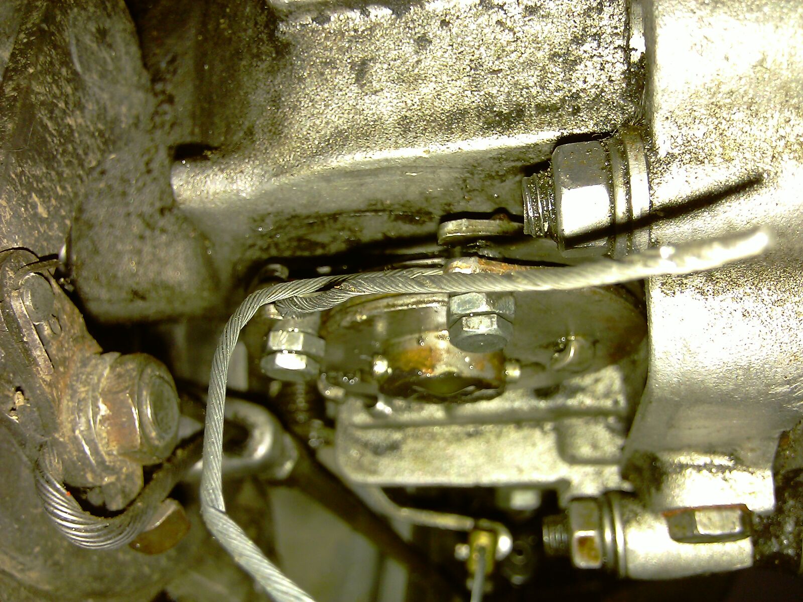

Denk mal eher nicht, daher: Unten die Züge aushängen und mal per Hand drehen, bis du definitiv im Leerlauf bist. Beim Drehen das Hinterrad leicht hin und her bewegen. Roller vorher hinten aufbocken. Wenn du im Leerlauf bist, hast du in die eine Richtung nur noch den ersten, in die andere Richtung die Gänge 2-4.
Wenn du unten den Leerlauf hast, kannst Züge neu befestigen und einstellen. -
Wenn du unten den Leerlauf hast, kannst Züge neu befestigen und einstellen.habe ich auch gelsen nur die frage war wie ich sie einstelle.
Mithilfe der schraubnippel durch die die seile durchgehen. Durch rausschrauben wird das seil stärker gespannt und rein eben lockerer gemacht.

Vorsicht, zuviel Vorspannung ist Gift für die Züge.
Zu wenig ist natürlich auch nix.
Mit ein wenig Gefühl bekommt man das richtige Maß hin. Immer wieder abbocken und hin und herschieben und dabei die Gänge durchschalten.

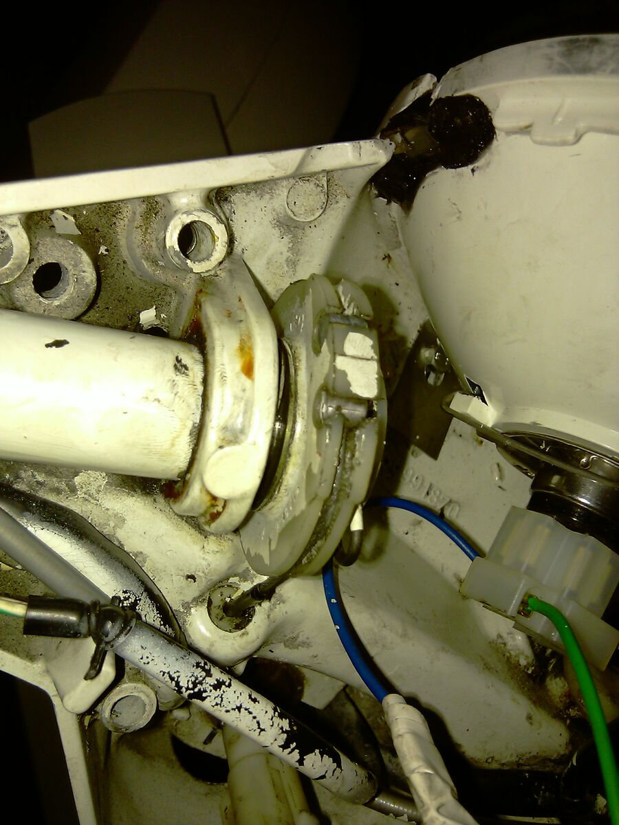

Wenn du unten liegst, kannst am Schaltrohr (Unterseite) über eine Feder die Fluchten muss, kontrollieren ob du auch noch im Leerlauf bist. -
tut mir leid dass verstehe ich nicht ganz
Na, dann schau mal die Unterseite deines Schaltrohrs an, wenn du oben in Leerlauf gedreht hast.
Ne Feder ist das Gegenteil von einer Nut. Steht also etwas raus. Die Gegenfeder ist am Lenkerunterteil. Die beiden fluchten wenn oben auf Leerlauf steht.
Damit man nicht jedesmal aufstehen muss, haben die Italiener die Feder unten dran gemacht, so siehst auch vom Boden aus, ob du oben auch nicht verstellt hast.btw.: Zitieren kann man über den "Zitieren"-Button in jedem Beitrag unten rechts.
