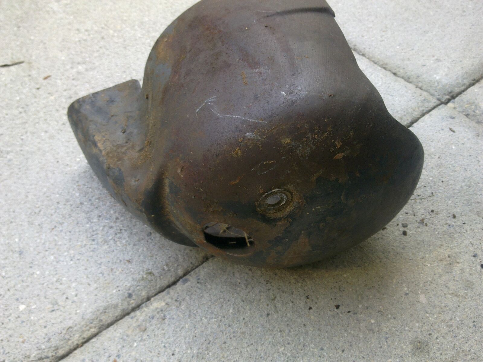

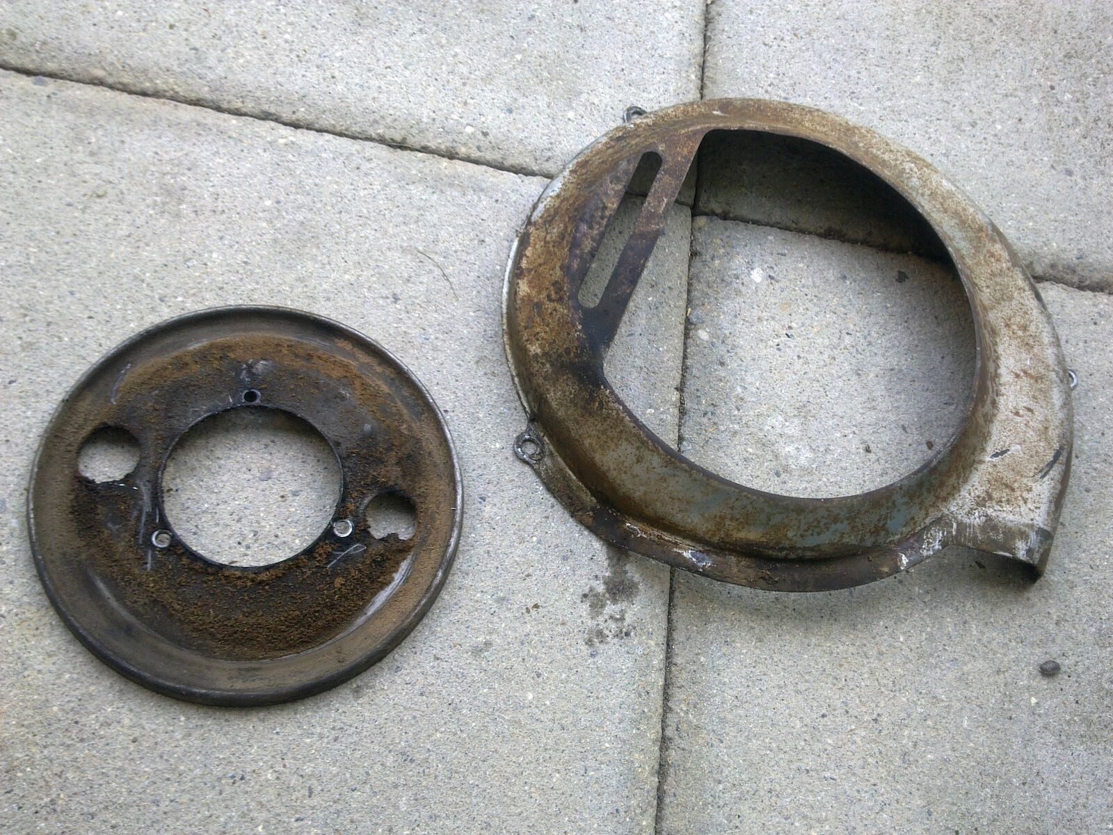

    Hallo Leute...
    ich bin grad dran einen VBB Motor herzurichten...da dieser am schluss auch noch schön aussehen soll will ich paar Sachen neu Lackieren.
    Das ganze ohne Sandstrahen und Lackierei...muss auch nicht perfekt sein am schluss.
    Wie soll ich da vorgehen...reinigen, grundieren, und was fürn Lack braucht man, z.b für die Zylinderhaube, die ja zimlich heiss wird?
    Folgende Teile will ich machen:
    Zylinderhaube und LüRa-Schutz.
    mfg chris

    Die edelste Lösung wäre sicher sandstrahlen, danach glasperlstrahlen, polieren und abschließend galvanisch vernickeln.
    Für Normalsterbliche tut's nach der Entrostung auch gewöhnlicher Grundierfüller nebst zwei Schichten Autolack. Ich persönlich würde eine 2K-Spraydose im richtigen Farbton nehmen.
