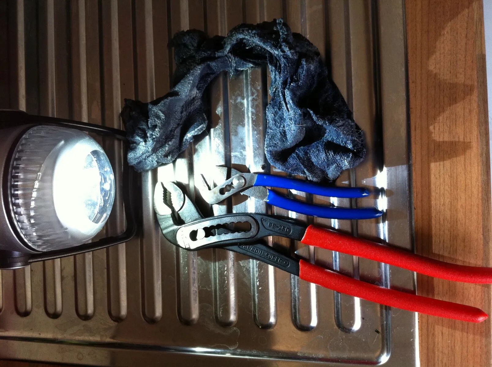

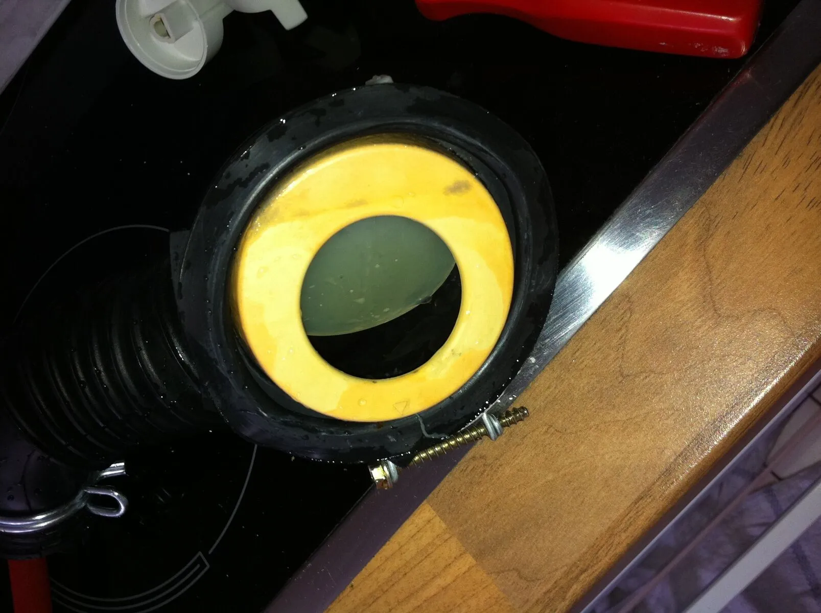

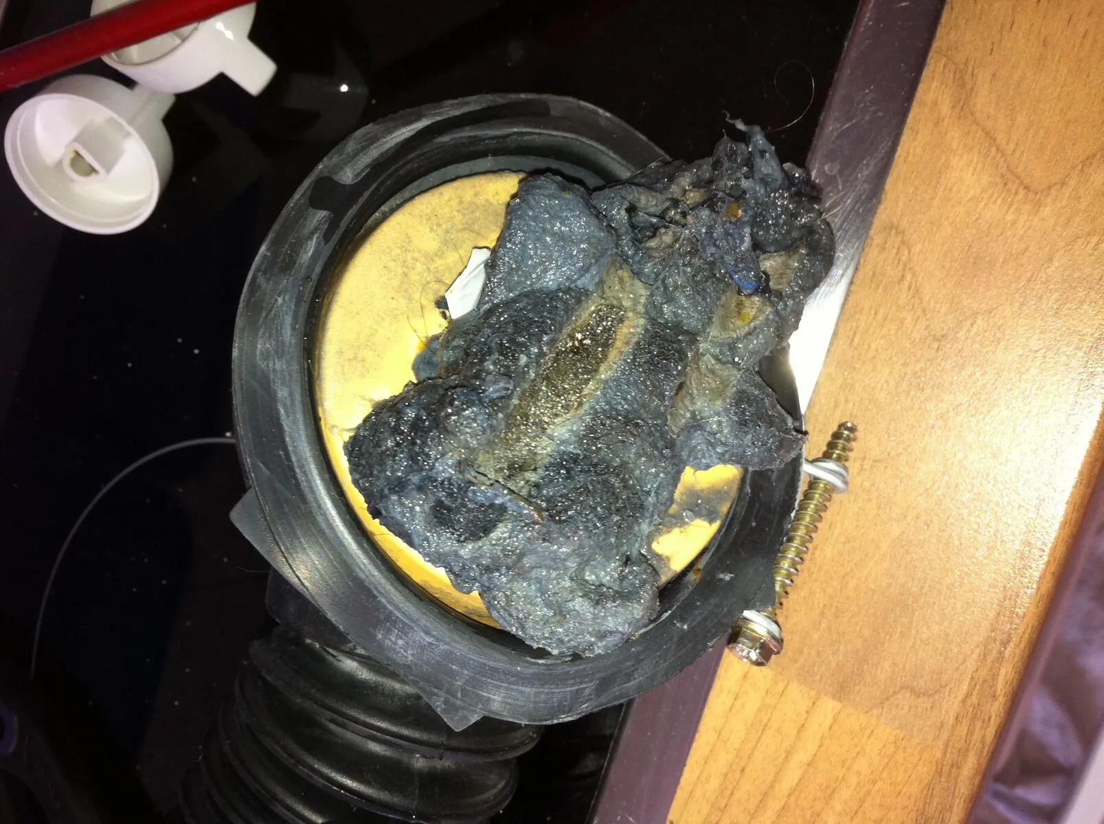

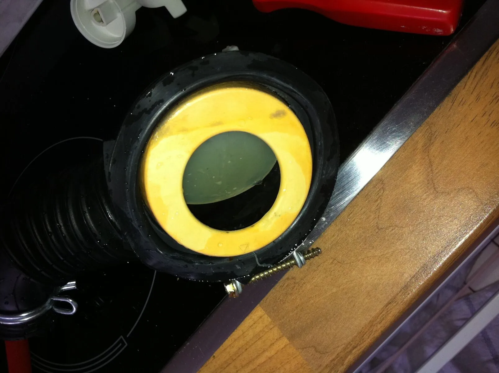

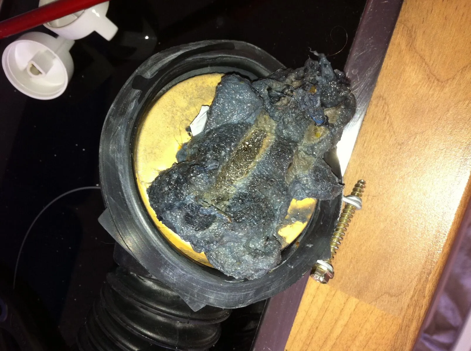

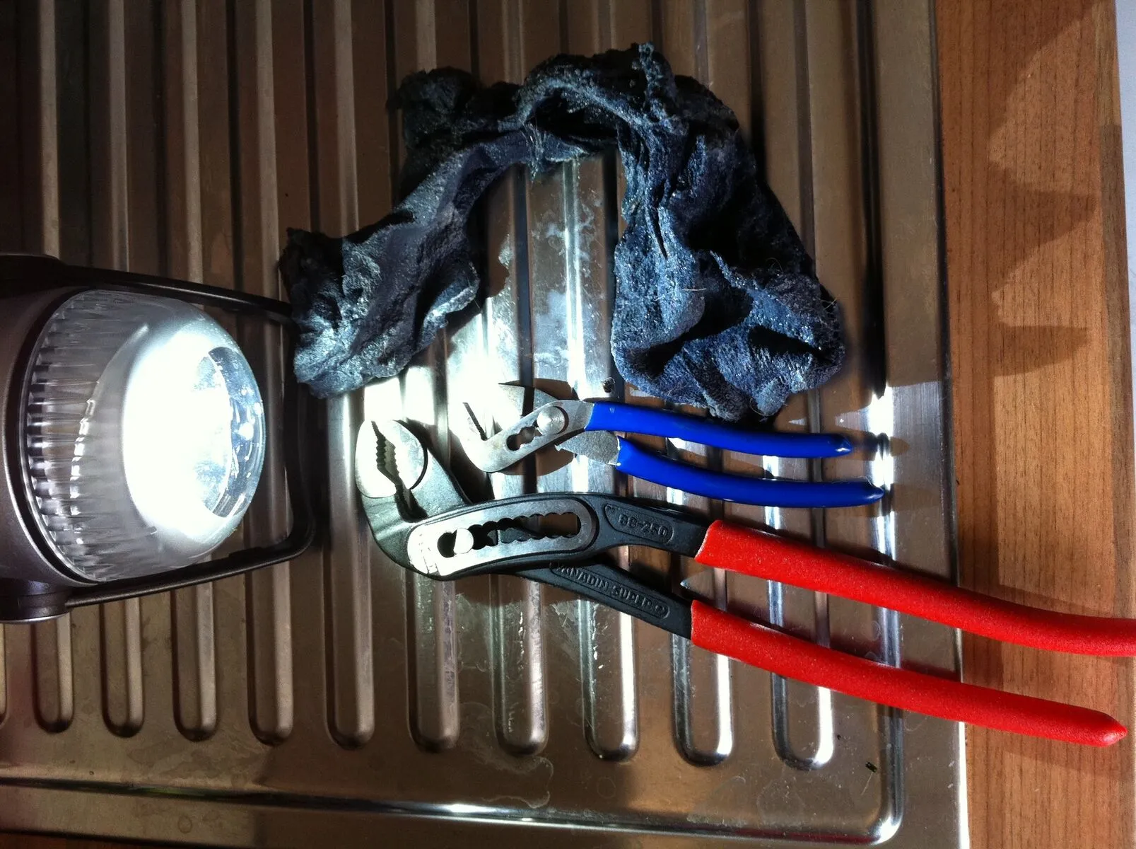

    Tada! Ich bin so stolz! Nennt mich MegaServiceTechnikerFürWaschmaschinen!
    Vorher:
    Nachher:
    Alte Zange, mega geile Leute vom Scooter-Center, die neue KNIPEX Rohrzange und der Übeltäter "die Socke":
    Die Zange gabs im Toom Baumarkt für 21€! Sie ist das Geld wert. Wobei ich gerne die von Vechs empfohlene gekauft hätte. Gabs aber net.
    Aufjedenfall rennt die Waschmaschine nun wieder und pumpt das Wasser komplett ab. Die Woche beginnt erheblich besser als die letze Woche!

    Die Socke wird mir nicht mehr passen. Sie ist gefühlte 100% länger als vorher. Ich glaube die liegt da seit Ewigkeiten drinnen und hat erst die Tage den Ablauf verstopft. Würde erklären das nun mein Boden wieder vibriert wenn die Kiste auf 1600 Umdrehungen/min schleudert ;) Das hat sie ewig nicht mehr. Hätte mir eigentlich früher auffallen müssen.
