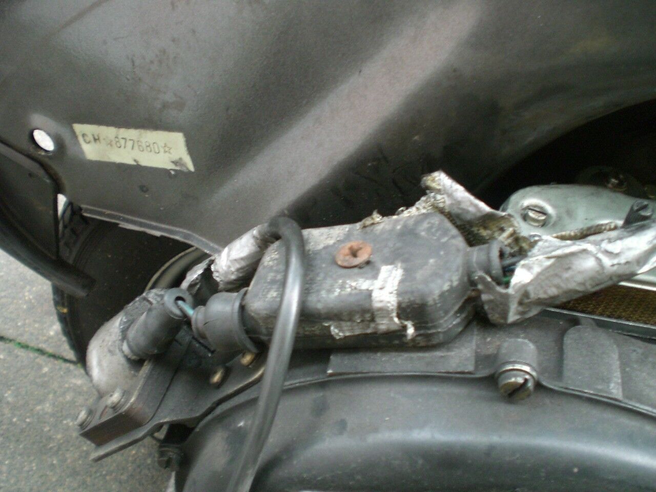

    Welche Funktion hat diese Box (fixiert mit der Kreuzschraube). Wie heißt die Box? Die Box löst sich scheinbar auf und in absehbarer Zeit sollte wohl ersatz her. Bei der "Vespa" handelt es sich um eine LML NV 150.
    Vielen Dank.

    das ist das sog. "Kabelkästchen", kriegt man eigentlich problemlos bei den üblichen Teilehändlern
    dem Aussehen nach sollte da das normale PX-Teil passen
    die Funktion des Teils ist eigentlich "nur" die Steckerverbindungen zu schützen
    btw:
    fehlt der Vergaserwannendeckel oder ist der nur momentan nicht montiert ?

    da dieser Berreich immer im Spritzwasser ist,..gehört das wieder "schön" Dicht gemacht,
    Wie siehts mit dem Rest aus? Ansauggummi etc... da solltest schon was machen, sonst hast nicht lange spass

    Da hat Capt. Klebeband aber ganze Arbeit geleistet :D
    Schau mal ob die Motornummer passt.
    Original sollte das Kabelkästchen etwas anders aussehen
    [Blockierte Grafik: http://data.scooter-center.com/newsletter/lml-motoren.jpg]
    Entweder hat Ran-shit zwischenzeitlich auch PX Kabelkästchen verbaut oder du hast nen anderen Motor drin.
    Ob das Normal ist?
    Na ich hoffe nicht!
