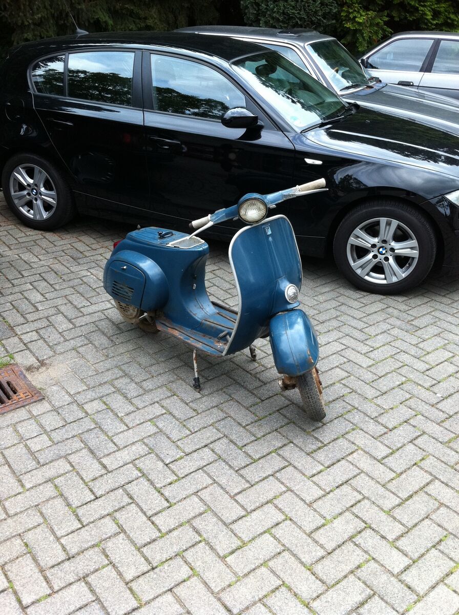

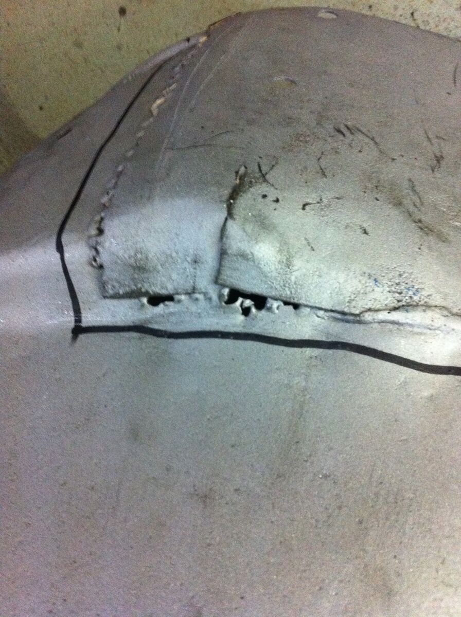

    Hallo
    ich habe mir mal eine 65ziger 50n gekauft und will diese nun restaurieren.
    Es steht noch nichts fest also Optik oder Motor.
    Hier mal die ersten Bilder
    So sah sie mal aus
    Weitere Bilder folgen morgen

    Falls es O-Lack (gewesen) wäre, hätt ich persönlich nur nachlackiert
  • tippe
    1,390
    256
    konstantz
    XL 3
    • August 18, 2011 at 22:24
    uhh, bei dem Blechzustand?
    das ist schon vernünftig die defekten Teile zu ersetzen
    Erstlack halte ich für völlig überbewertet wenn der der neue Lackaufbau stimmt

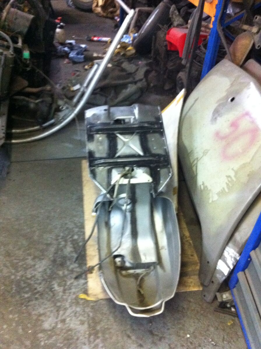

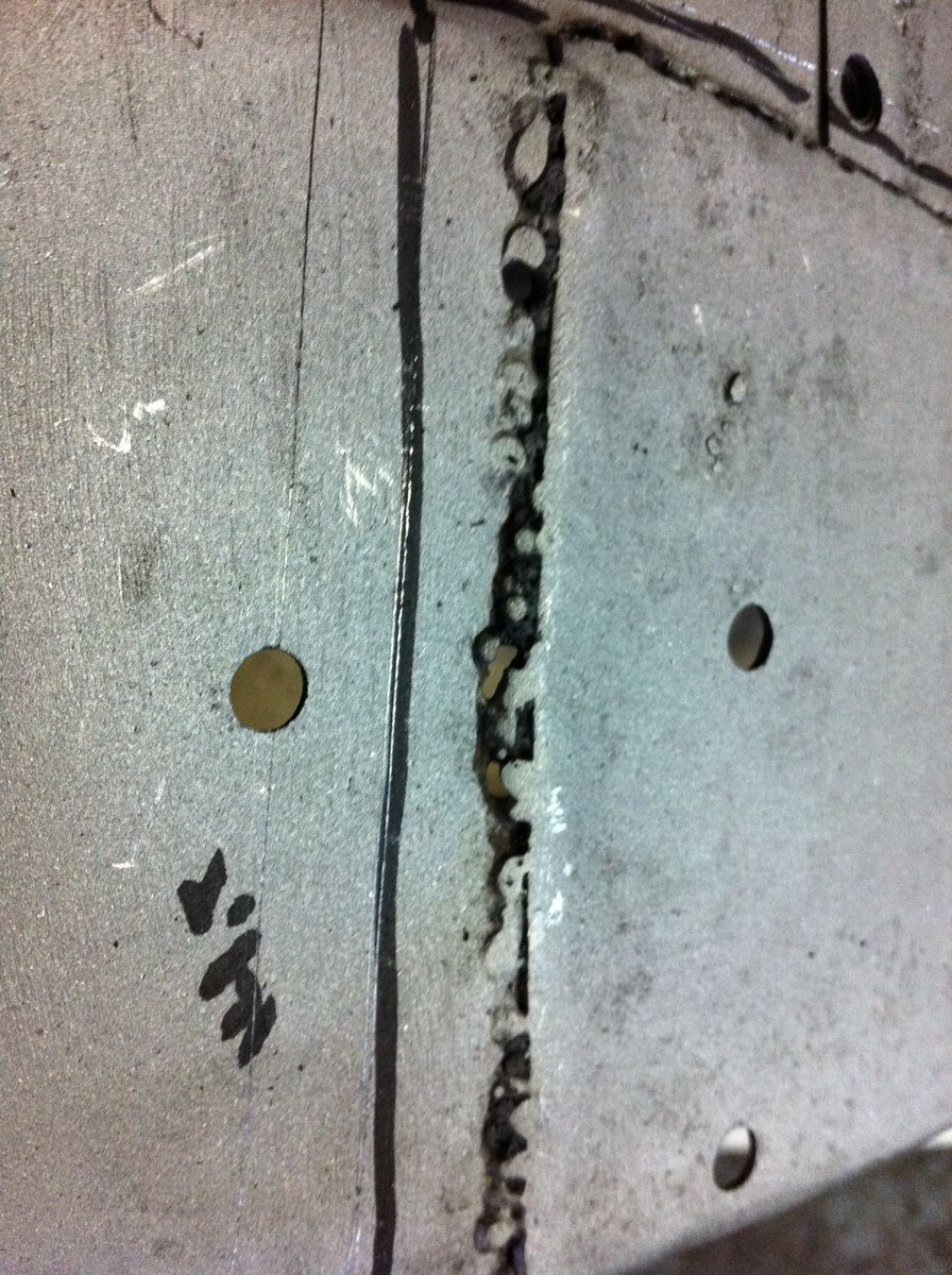

    • August 19, 2011 at 11:50
    Hö 8|
    Seh ich das richtig das du nur die li+re seite vom trittbrett wechselts obwohl es das komplette trittbrett als nachbau gibt... also das hätte ich frisch ordentlich gemacht

    • August 19, 2011 at 12:15
    Siehst du richtig. Beinschild war noch ok und die Bleche sind selbstgeklopft, daher auch nichts gekostet. Rest ist super Mitteltunnel kein Rost eigentlich nirgends.

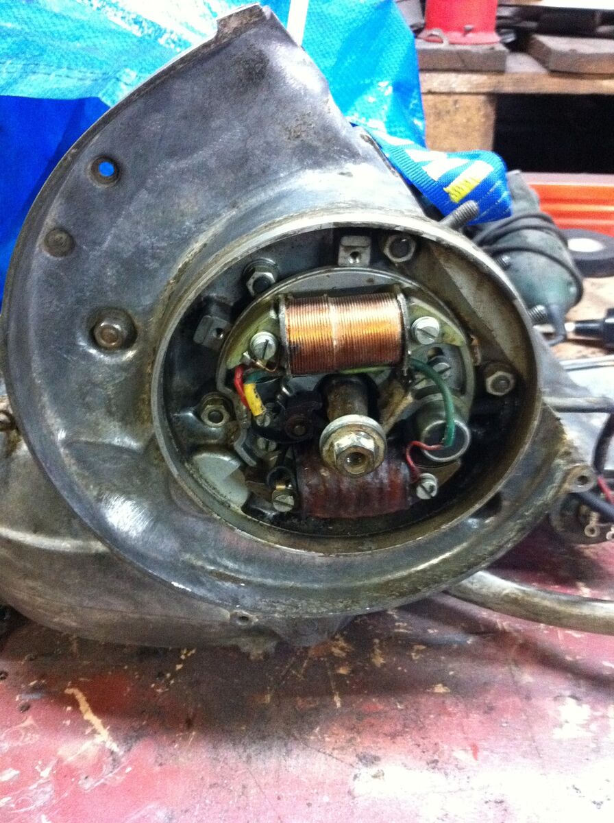

    Direkt mal ne Frage. Kann ich die mazucelli Welle für v50 einbauen? Denn meine Welle die drin war hat ne 14 ner Mutter an der Lima gehabt.und welche Zündung kann ich nehmen wollte 12 Volt. Xl2 oder so?
    Danke
  • Ulmi
    stupidness is not a crime
    13,997
    2,792
    • August 19, 2011 at 14:44
    mazzucchelli kannst du nehmen, am besten fleich großen konus, dann passt die übliche pk zündung
    wobei ich lieber eine günstige original pk welle nehmen würde, das material dieser wellen ist einfach viel zu weich, da schafft es jeder in kurzer zeit die gewinde zu vögeln, abgesehen davon das kein halbmondkeil passt ohne nachgeschliffen zu werden

    Also ich bin mit meiner MazzuWelle voll glücklich... Kannste ohne Bedenken kaufen!

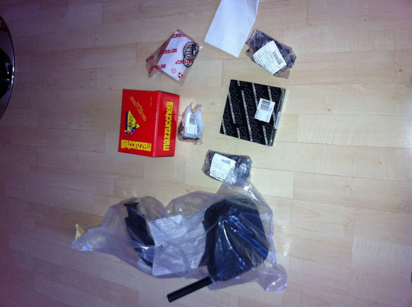

    • August 20, 2011 at 09:35
    So nochmal ein paar Bilder.
    Habe mir jetzt das Revissionskit von SC bestellt.Denke das ich die Tage eine Welle kaufen werde und dann mal ans spalten mache.
    Leider ist mein Lackierer im Urlaub deswegen geht die Vespa erst in 3 wochen weg.

    • August 20, 2011 at 13:43
    Also das Trittbrett hätte ich komplett getauscht, wär weniger Arbeit gewesen und hätte besser ausgesehen!

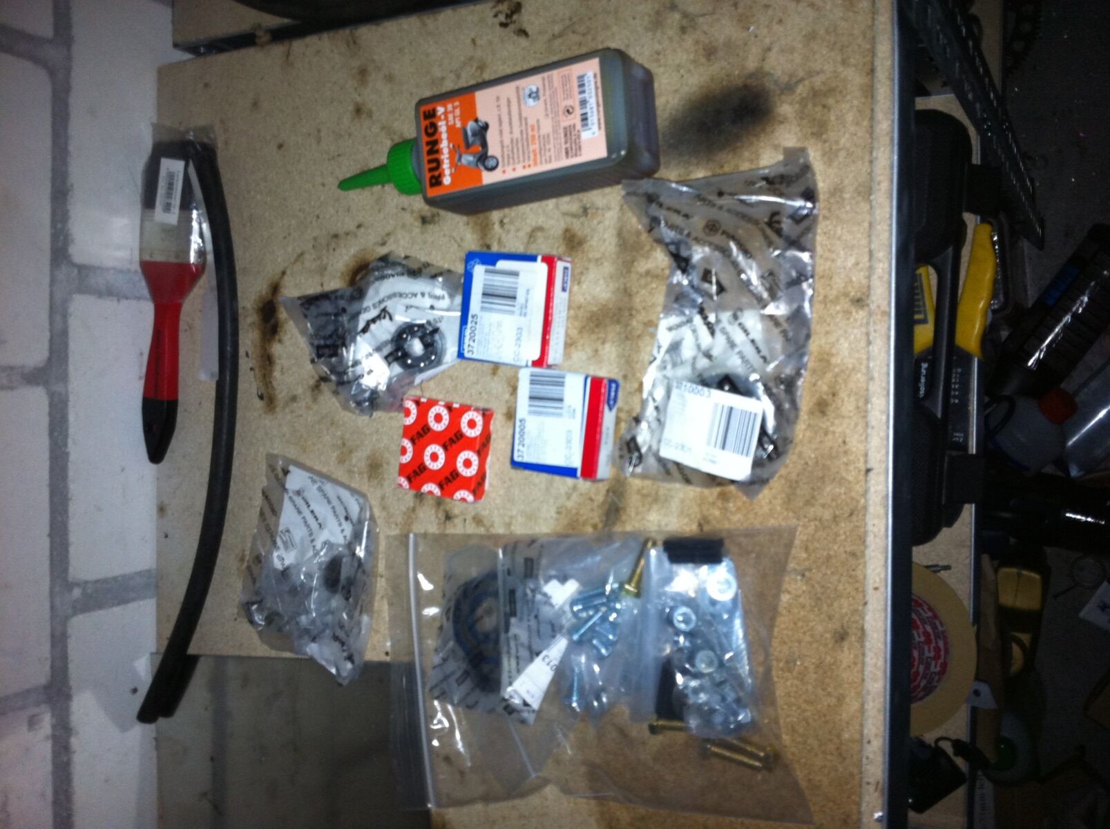

    Sodele heute mal ein paar neue Teile gekauft damit ich auch mal ausm Quark komme.
    Und dann mal ne Frage: Welche Farbe soll ich nehmen in der engeren Auswahl sind dunkelgrau,Senfgelb vielleicht rot.Bin da völlig offen aber es sind zu viele.
    Werde dann nächste woche die vespa zum lackierer bringen,habe zwar nochwas zeit mit der Farbe aber allzu lang wollte ich nicht warten.
    Diverse Teile sind schon poliert da werde ich morgen mal Fotos machen jetzt werde ich mal ne Runde fahren.
