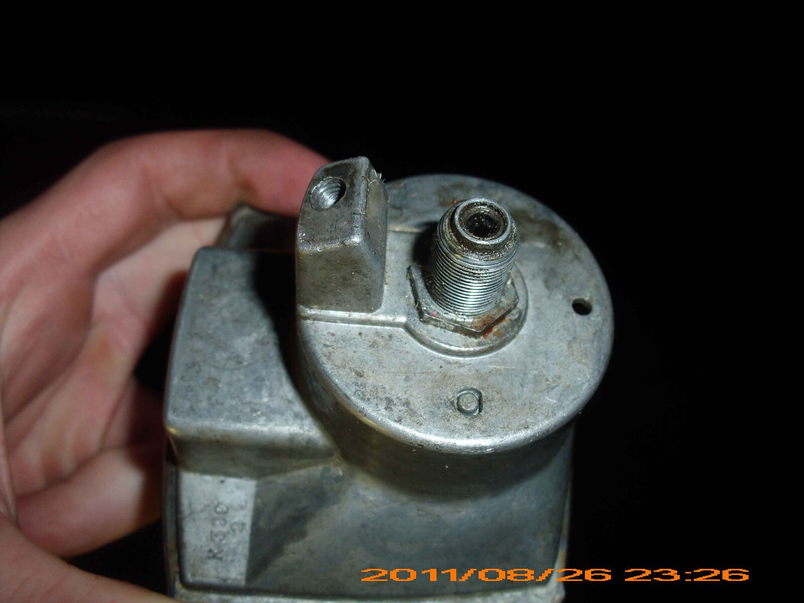

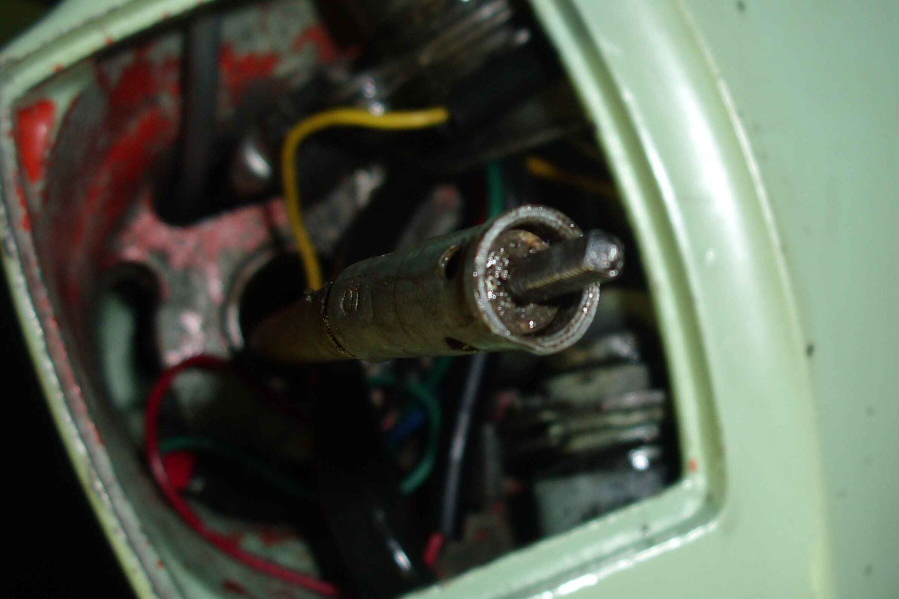

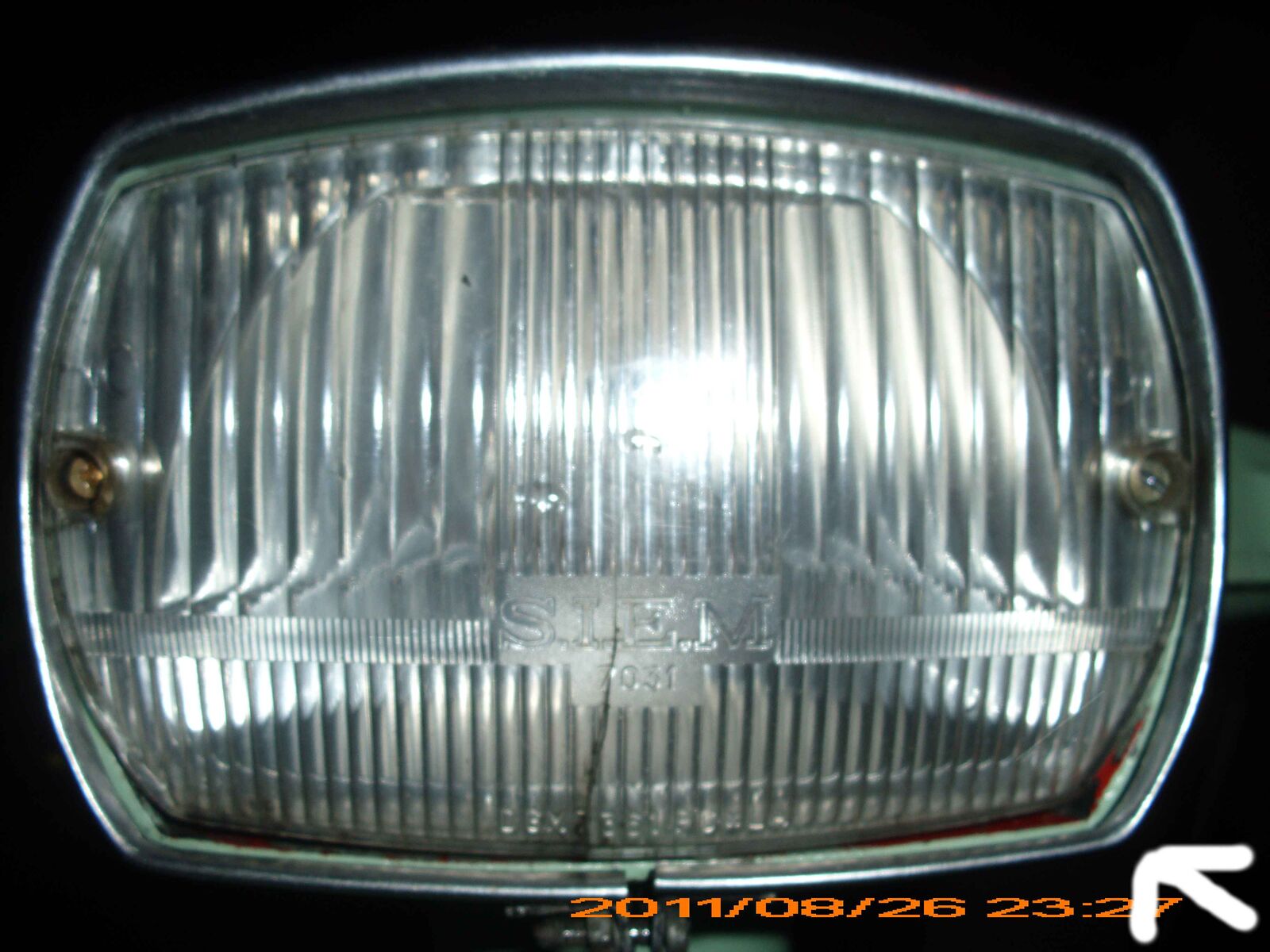

    habe ein Problem, meine Vespa läuft sich jetzt endlich soweit. Nur der Tacho macht mir einen Strich durch die Rechnung. Tachowelle funzt. Jetzt nur die Frage wie der Tacho oben mit Der Tacho welle verbunden wird und wie der Tacho nachher fest gehalten wird das er nicht einfach mal raushüpft bei ner bodenwelle. Habe mal bilder angehägt von wellenende und der tacho unterseite. Außerdem Ein bild von der Lampe, habe den Eindruck die sitzt nicht richtig, jedenfalls kann man sie auch ein bischen wackeln wenn man die nicht fest nach hinten reingedrückt hat das die klemmt.

    Der Tacho wird von unten mit einer Schraube festgeschraubt , und bei der Tachowelle ist Dir der Überwurf in das Lenkrohr gefallen...
    Haste den Rahmen hinter dem Scheinwerfer ?

    Wie kriege ich diesen Überwurf wieder daraus? Auf dem Bild sind die Federn noch nicht drin, aber dann rückt das ganze ja eher ncoh weiter nach hinten.
    • August 26, 2011 at 23:12
    Die Überwurfmutter kannste mit nen gebogenen Drath von unten hochziehen , ist fummelig aber geht !
    Wenn der Rahmen montiert ist wird der Scheinwerfer auf den Rahmen geschraubt und dann mit den Federn in dem Lenker befestigt...

    Also kommen die Federn an Lenkrohr selber?
    • August 26, 2011 at 23:43
    Jep !

    Ich seh mal zu das ich da was schönes finde, wo ich die Federn fest machen kann.

    Tacho habe ich jetzt eingebaut. Die überwurfmutter rausholen ging relativ schnell, hab wohl glück gehabt. Tachowell hat nen Knick oben, als zittert die Tachonadel jetzt weil die welle immer springt. Kann also damit rechnen das sich die Welle bald verabschiedet.
    • August 27, 2011 at 14:06
    Oder ist das Tachoritzel unten in der Gabel def ? Da ist ne große Schlitzschraube mit ner Dichtung drunter , die kannste rausschrauben und dann nachgucken ob die Tachoschnecke verschlissen ist...
