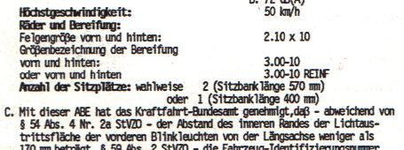

Hallo welche Reifengrößen kann ich den ohne schleifen auf die Orignalfegen stecken.
Welche Reifengrößen bei Originalfelgen
Genau die, welche in der Betriebsanleitung stehen, alles andere ist nicht nur nicht erlaubt, sondern passt auch nicht.
Das alles immer in der Annahme das Du von deiner Vespa redest.
Hallo?
Px mit 2.10er felge und ori3.50er reifen was kann man draufmachen und eintragenlassen -
Alles was nicht schleift und ausreichenden Tragfähigkeits- und Geschwindigkeitsindex besitzt.
Pauschal kann man das sowieso nicht beantworten, weil es sich mangels vorhandener Gutachten um Einzelabnahmen im Ermessen des Prüfers handelt. 100/90-10er werden z. B. relativ problemlos abgenommen - blöd ist nur dabei, dass trotz gleicher Größenangabe manche Profile am Kupplungsdeckel schleifen und andere nicht. Das musst du schon höchstselbst an deinem Roller ausprobieren.
