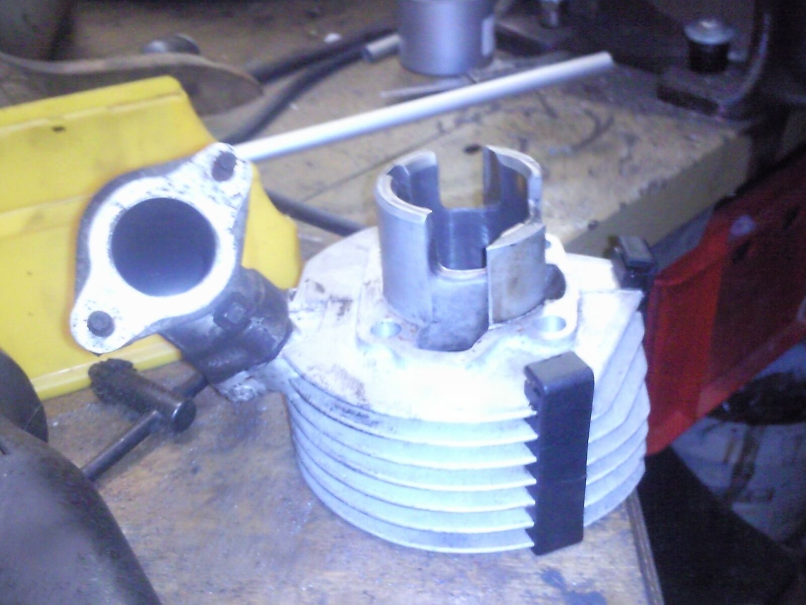

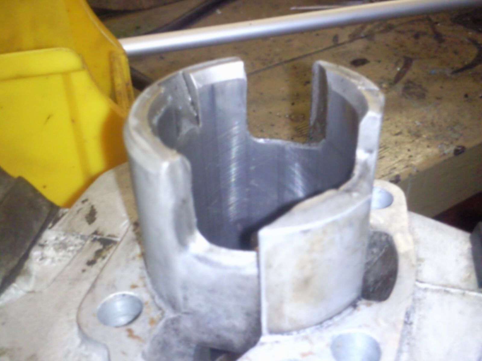

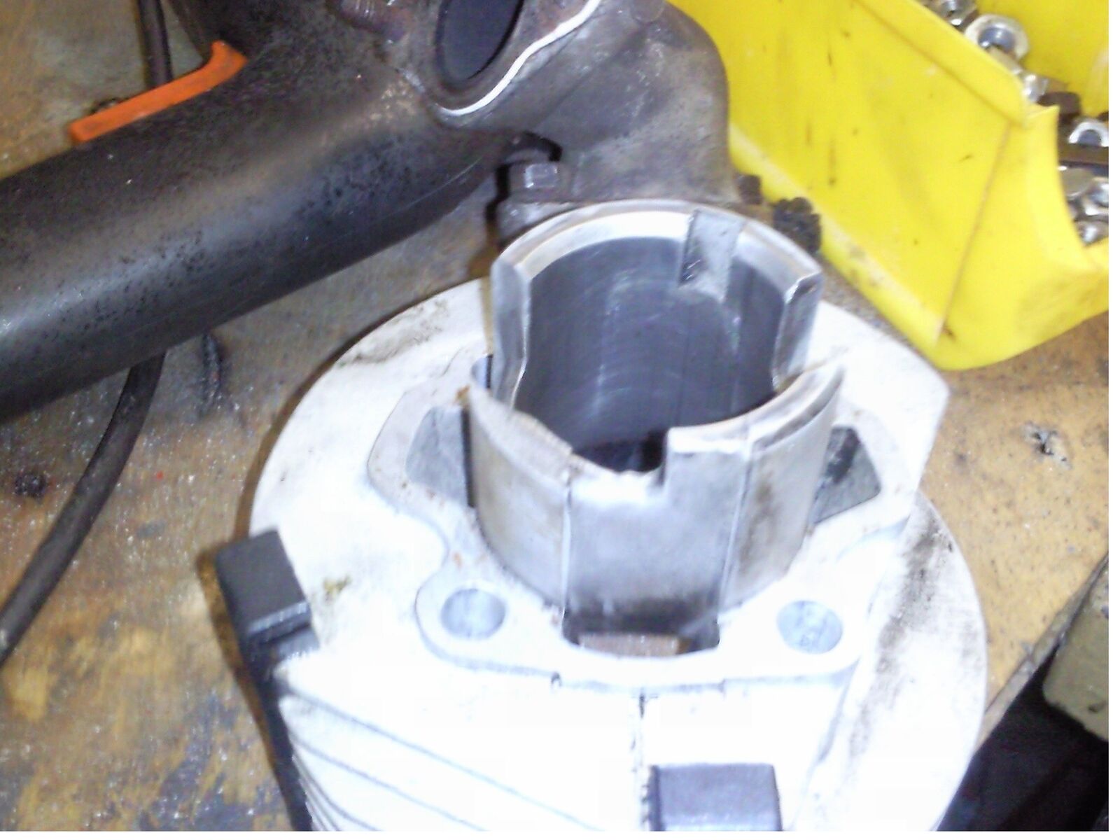

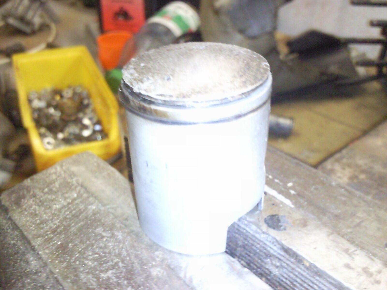

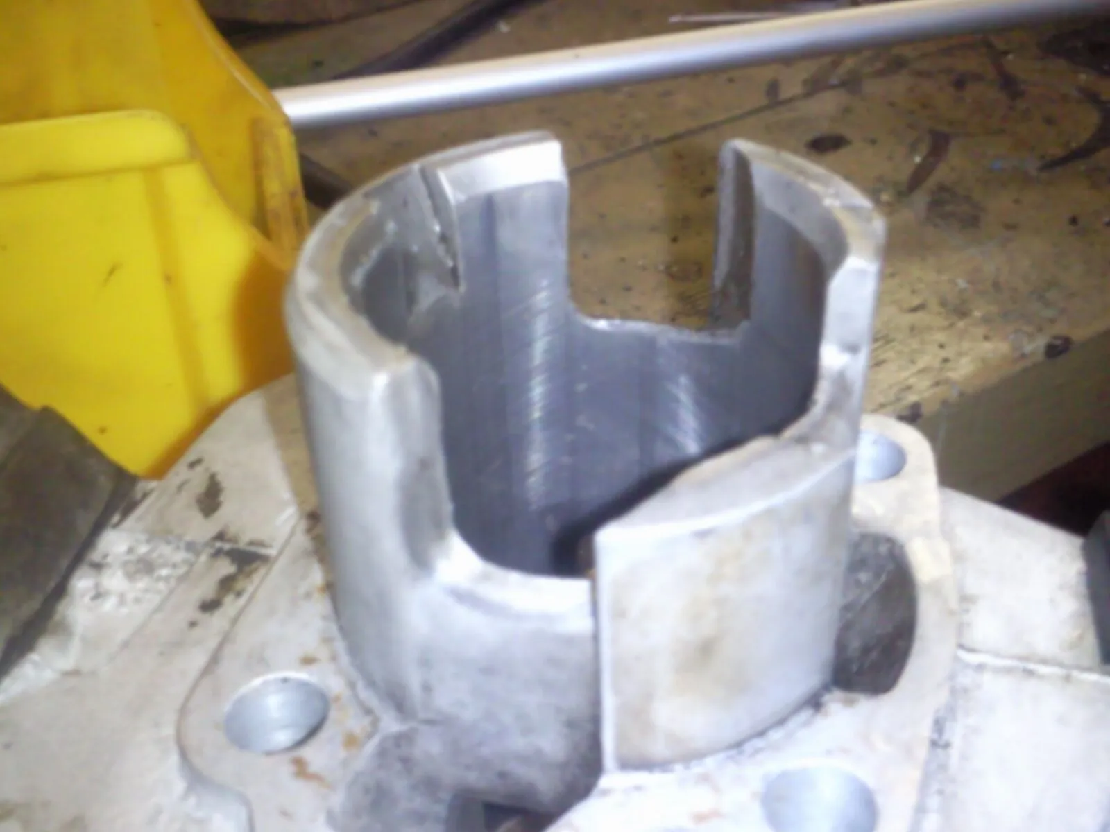

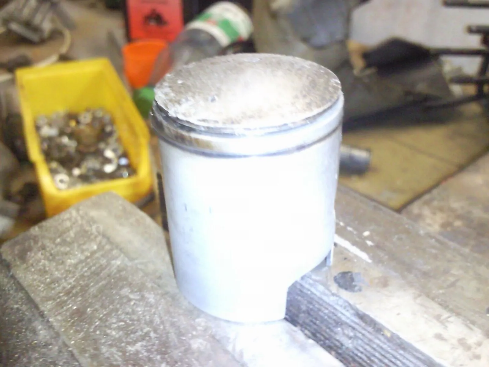

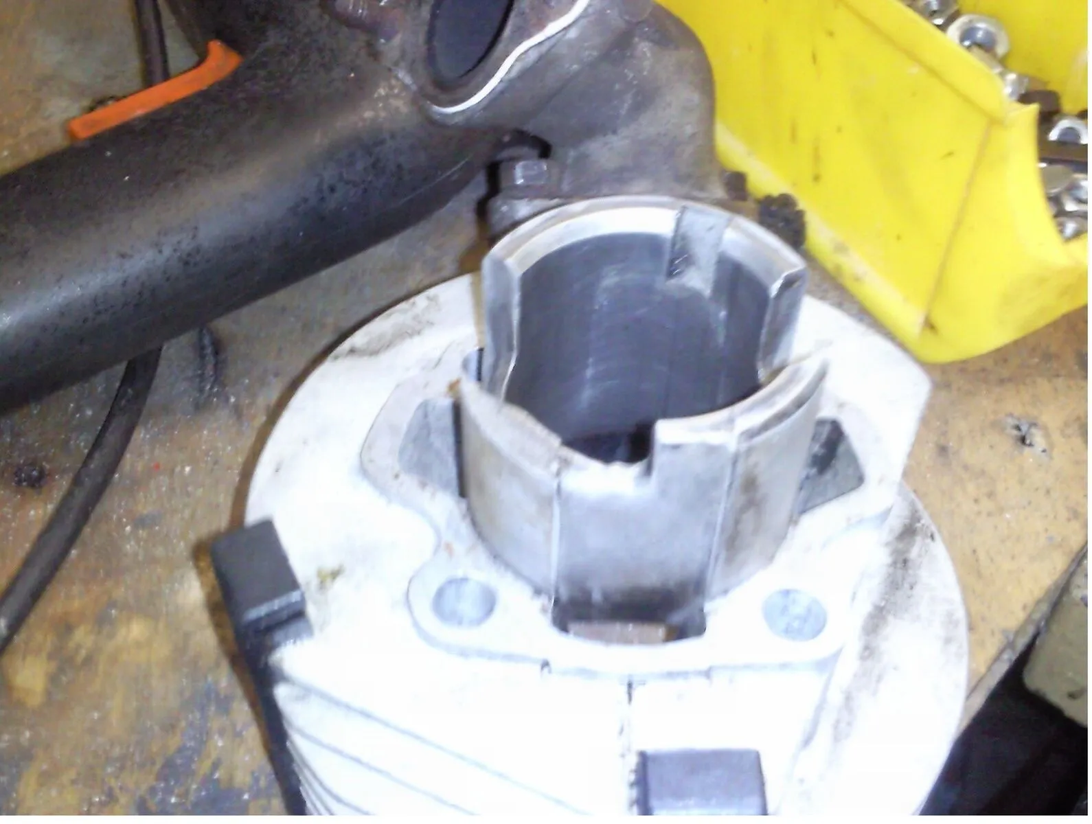

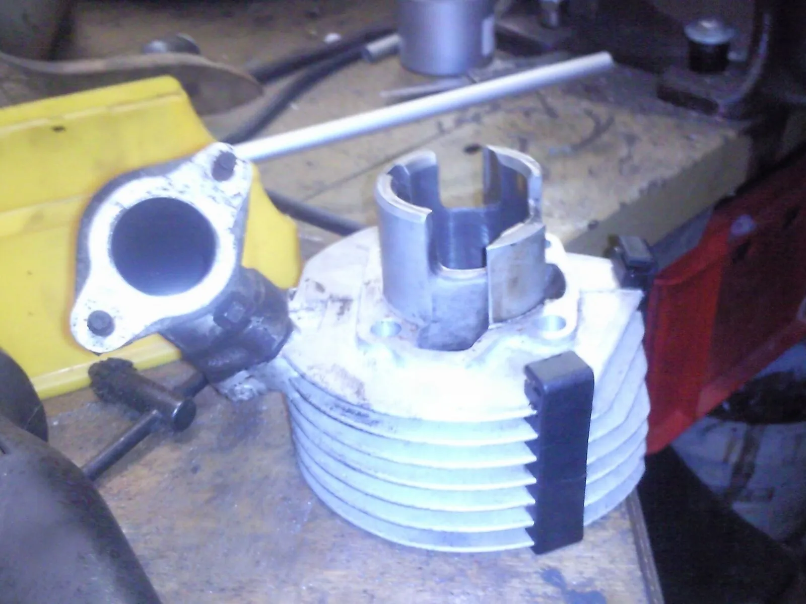

    Hier einpaar Bilder......

    Sehe ich das auf Deinen Bildern vom Zylinder richtig, dass da vom Zylinderfuss, der in das Kurbelgehäuse gesteckt wird, ein ordentlicher Teil abgebrochen ist? Mannoman, wie haben die das denn hinbekommen? Zylinder mit´m Vorschlaghammer eingebaut?
    Der ist dann jedenfalls hin, was dann auch erklärt, dass er keine Kopression mehr aufbauen kann. Aber chup hatte ja schon geschrieben, dass er noch einen rumliegen hat. Also ran da! ;)
    • October 18, 2011 at 15:43
    Ich glaube, die vermeintlich fehlende Ecke am Zylinderfuß gehört original so beim Automatikzylinder.
    Ansonsten sind die Bilder bzgl. des Zustands des Zylinders jetzt nicht so richtig aussagekräftig, für eine Beurteilung müsste man schon die Laufbahn in voller Pracht erkennen können.
    1,018
    60,223
    11,661
    • October 18, 2011 at 16:19
    die ecke, die da fehlt. die fehlt immer. sonst würde das pleuel anschlagen.

    Kann auf dem Bild des Kolbens nicht viel erkennen..
    aber sind da wirklich 2 Kolbenringe drauf?
    Für mich sieht es so aus, als ob der obere Ring fehlt
    Automatica= Motor mit Öldrucksteuerung
    Plurimatic= Motor mit Variomatik
  • Tofu-Teufel
    75
    12
    PK 50 XL 2 Automatica Elestart
    • October 19, 2011 at 00:45
    Habe es auch eben noch einmal gecheckt und die vermeintliche Ecke ist nicht abgebrochen, sondern "serienmäßig fehlend" . Aber ich kann Raymans Vermutung nur unterstützen, dass da eventuell nur einer oder sogar keine Kolbenringe mehr drauf sind : unbedingt nachprüfen!
    Lg
    • October 19, 2011 at 10:25
    Das kann ich nur unterschreiben, da fehlt definitiv der obere Kolbenring. (Das sing keine Fotos das ist ne Zumutung, das kommt wenn man mit nem Telefon Bilder machen will).
    • October 19, 2011 at 17:19
    ... und dewegen dachte ich, dass da eine Ecke fehlt. So kann man sich täuschen. :whistling:
