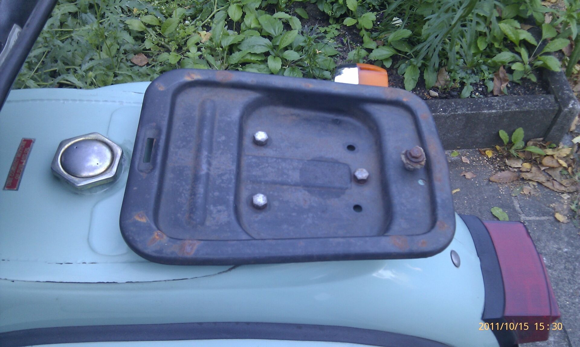

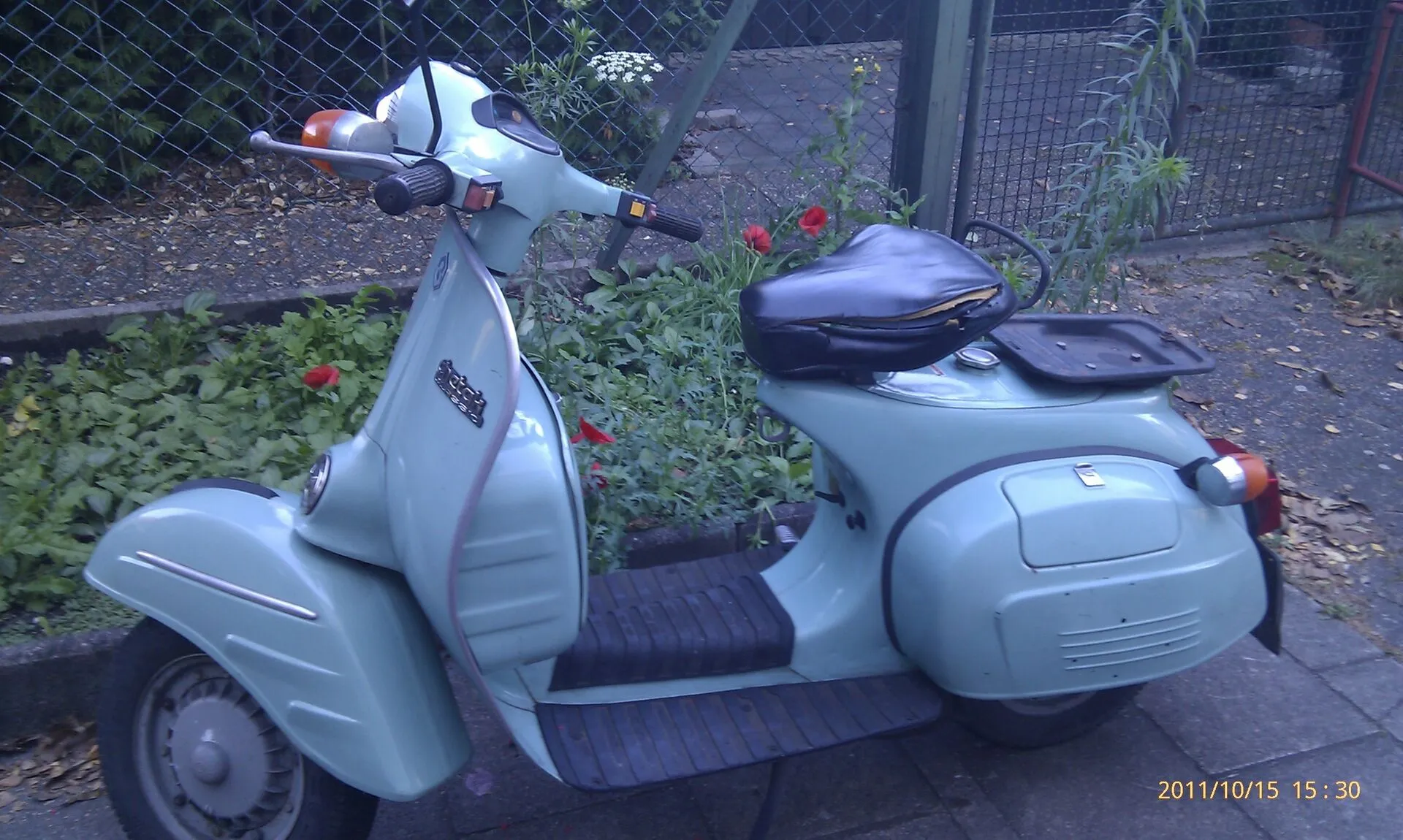

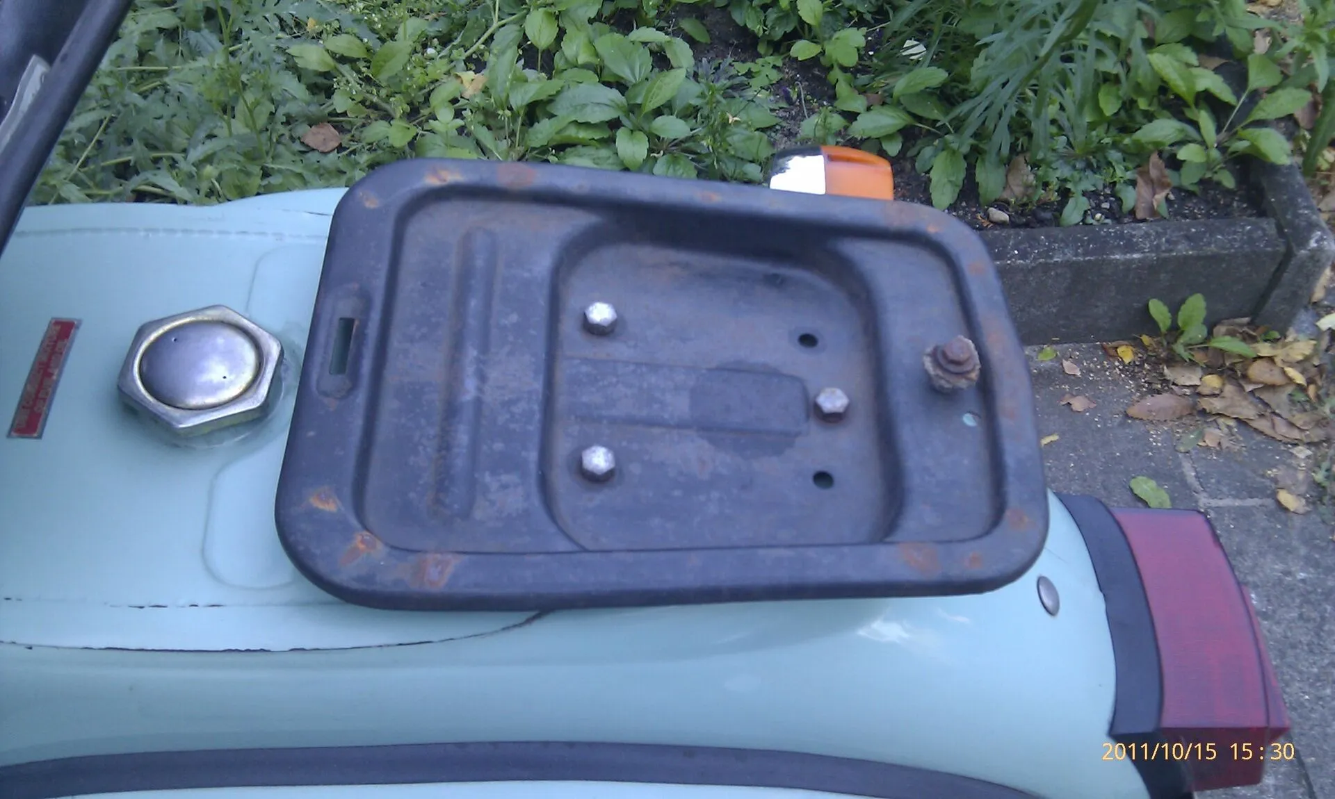

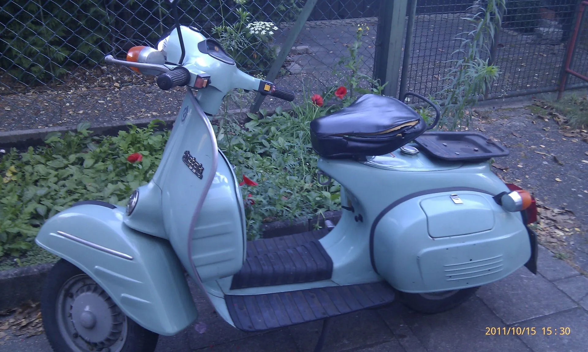

    Hallo Liebe Vespa-Fangemeinde,
    ich bin neu hier und habe überhaupt keine Ahnung, vielleicht kann mir ja von euch jemand helfen?
    Und zwar hab ich die Tage einen Roller geschenkt bekommen. Es handelt sich um einen Bajaj Chetak 125 Classic. (Ich hoffe jetzt das ich hier richtig bin :)
    Mir wurde gesagt das Bajaj mal für Vespa produziert hat und diese Baugleich wären, aber wie gesagt ich hab gar keine Ahnung.
    Auf jeden Fall will ich mir das Teil jetzt ein bisschen herrichten und benötige natürlich ein paar Teile. Vielleicht weiß jemand von euch wo ich mir was besorgen kann?

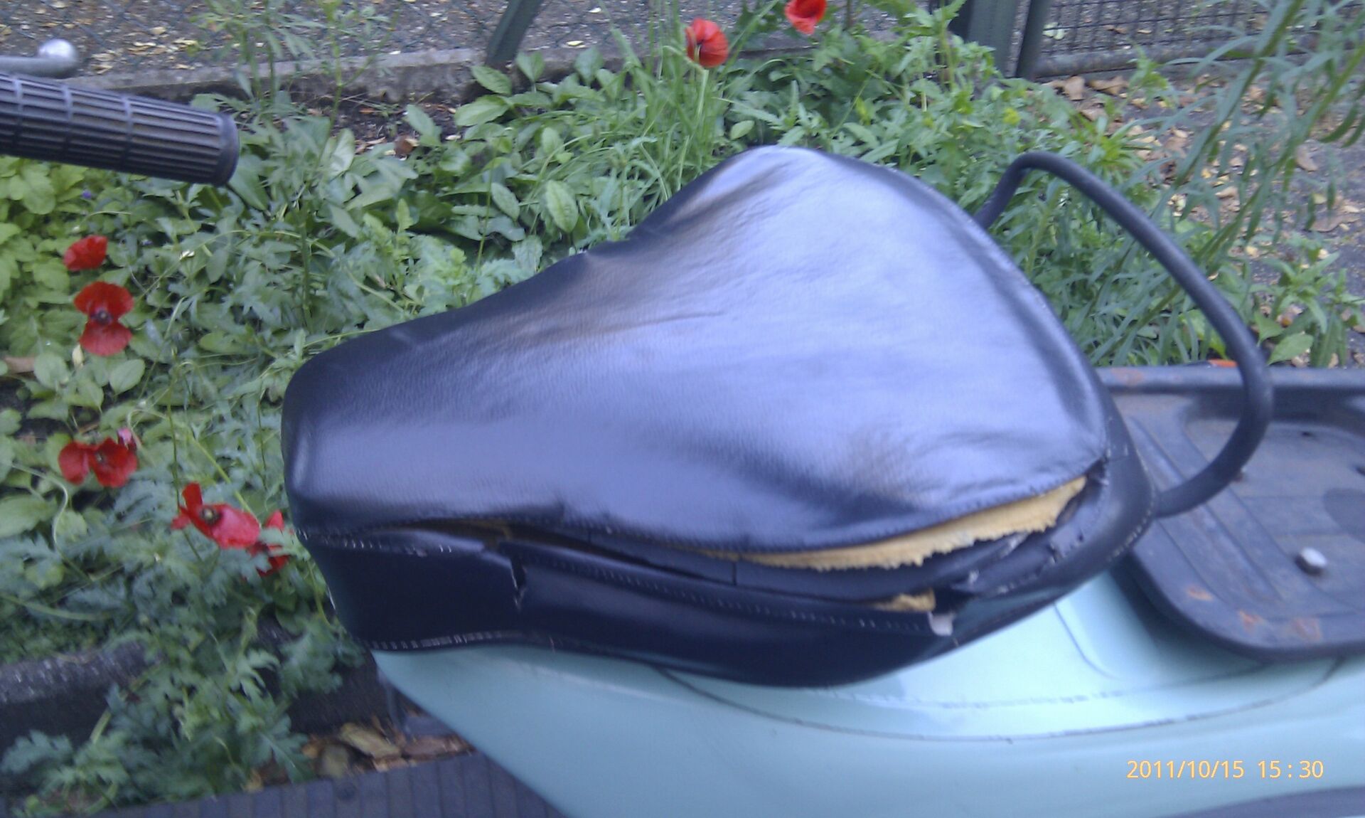

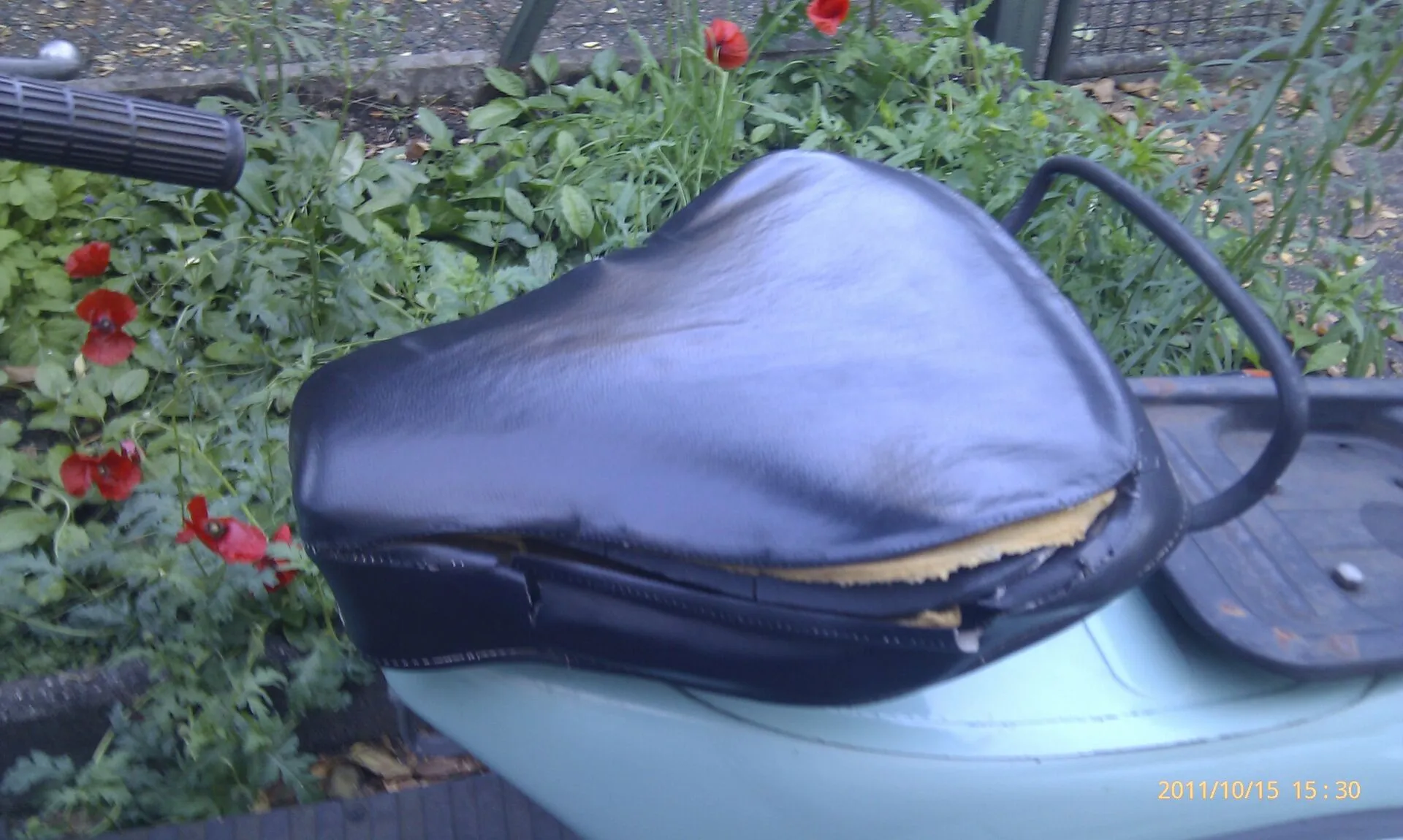

    Was ich definitiv brauche ist ein Fahrer- und ein Soziusrsitz.
    Ich stelle auch mal ein paar Fotos dazu rein, vielleicht kann mir jemand weiter helfen.
    Vielen Dank an euch
    Gruß Andi

    Hallo Andi,
    Sitzbank ist kein problem, passt bei der Bajaj, da baugleich ist, von der Sprint/Rally..
    Kannst Du entweder Neu bei Diversen Shops wie zb.
    oder zb
    dazu benötigst Du noch einen Sitzbankzapfen
    einige Teile passen noch von Vespa, andere sind Bajaj Typisch... Staufach, Motor, Lenkkopf zb
    Ich hoffe das ich helfen konnte
    Gruss Holger

    Wenn Largeframe-Sitze passen, zeig mal ein Foto der Befestigung, habe ich noch einen Sattel für vorne und hinten. Bei Interesse PN dann sende ich Fotos.

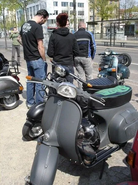

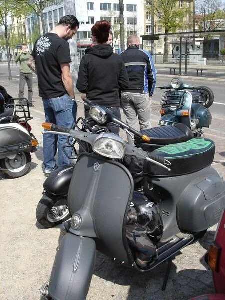

    Das GSF Bajaj-was-sie-schon-immer-wissen-wollten-oder-auch-nich Topic dürfte einen Großteil deiner Fragen beantworten.
    Vespa Sitzbänke und Sattel passen 1x1 hier mal nen Snapshot von Daniels Taktak aka GSF Blauer Sauser von unserem Leipzigtrip dies Jahr
