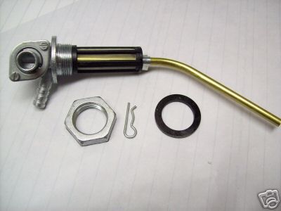

    • October 25, 2011 at 13:51
    Hi, nein Du hast keinen Denkfehler. Am Benzinhahn ist ein Röhrchen welches bis fast an das obere Blech des Tankes reicht. Weiter, das Röhrchen wird NIE verschlossen, egal wie Du den Benzinhahn einstellst. Wo zu das da ist ?( ich dachte auch mal das es ein Überlauf sein könnte, aber dann müsste der Benzin am Schwimmernadelventil vorbei. Das schließt aber wenn die Schwimmerkammer voll ist (normaler weise). Damit bleibt nur die Erklärung, dass dieses Röhrchen da zu dient, dass sich im Schlauch und Vergaser befindende Luftblasen raus können und sich kein Druck im Schlauch und Vergaser aufbauen kann.

    • October 25, 2011 at 18:53
    das rohr dient der entlüftung des benzinschlauchs, ihr kennst sonst dieses blubbern, wenn ihr ne wasserflasche auffn kopp stellt und aufdreht.

    • October 25, 2011 at 20:31
    Das alles ohne GEWÄHR da ich es auch nicht weiß ?(
    Das mit dem Druck vergiss mal schnell wieder der ist in jedem Fall da, mit oder ohne Luftblasen. Der Druck kommt von der Flüssigkeitssäule und diese ist abhängig von der Füllmenge.
    Ich habe im Scheisse-meine-Karre-klingelt-und-es-muss auch-ohne-Pumpe-gehen Wahn damals den Benzinhan aufgebohrt und das Röhrechen gezogen.
    Das Kligelproblem konnte ich dann tatsächlich nur mit einer Pumpe lösen, aber die Spritzufuhr funzte auch ohne das Röhrchen. Einzig der Überlauf ergibt da noch einen Sinn. und das auch nur wenn man gerade randvoll getankt hat und losfährt.
    Das Mysterium wird wohl irgendwo zwischen Grappa und Martini seine Lösung versteckt haben...
