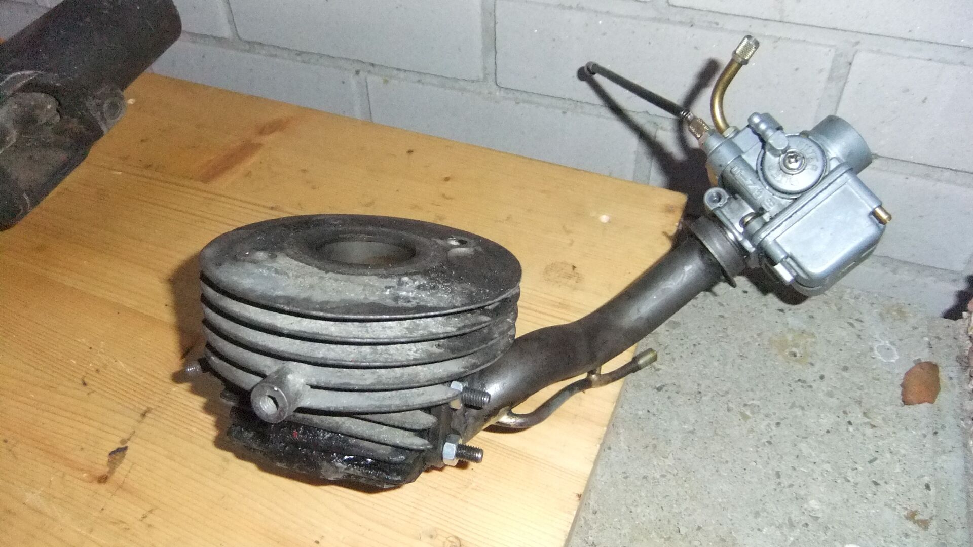

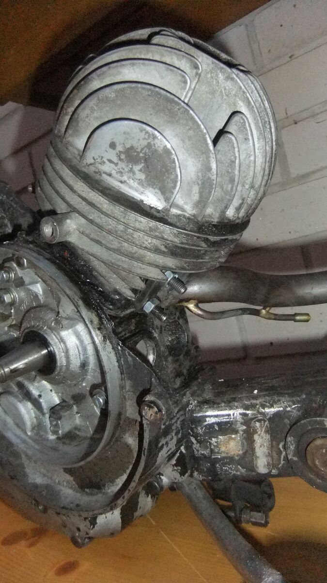

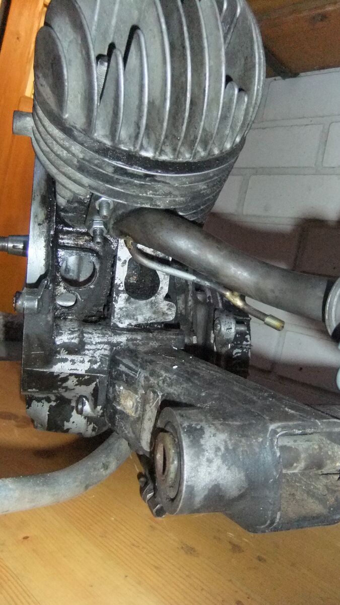

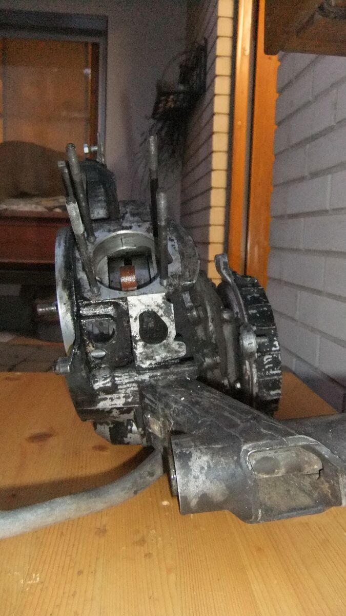

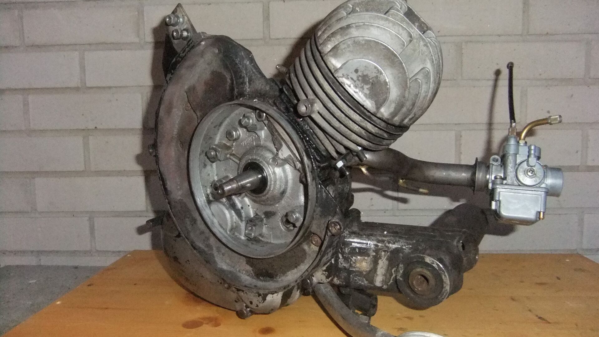

    also hier sind ein paar fotos von dem motor, hoff die helfen. gruß jokam

    ist ein ösi pk kat motor.
    Zitat von Jokam
    also kann ich den motor jetz gar nicht verwenden? oder wie? passt da n pk50 xl vergaser drauf?
    in ne pk kriegst du den problemlos rein, in ne v50 eher weniger. auch ein standard 16.15ner passt nicht, aber dafür ein 19.19ner oder du benutzt den bing vergaser der noch am ass dranhängt.

    Soweit ich sehe,es war ein direkgesaugter Motor,aber später ist der Einlass am Gehäuse geöffnet worden.Was du machen muss,3 Löcher für Ansaugstutzenbolzen.Dann hast du ganz normalen Motor.
    Edith:kann jemand bitte auch erstes Foto checken?Ich bin mir nicht ganz sicher..

    bin mir auch unsicher wegen dem ersten foto, beim dritten siehts aber geschlossen aus.

    • November 22, 2011 at 09:42
    drehschieber ist noch zu, was du ziehst, ist der gegossene teil des einlasses. also: für low-fi tuning gehäusegesaugten zylinder besorgen, drehschieber öffnen, drehschieberansauger nutzen und längere primär eibauen.
