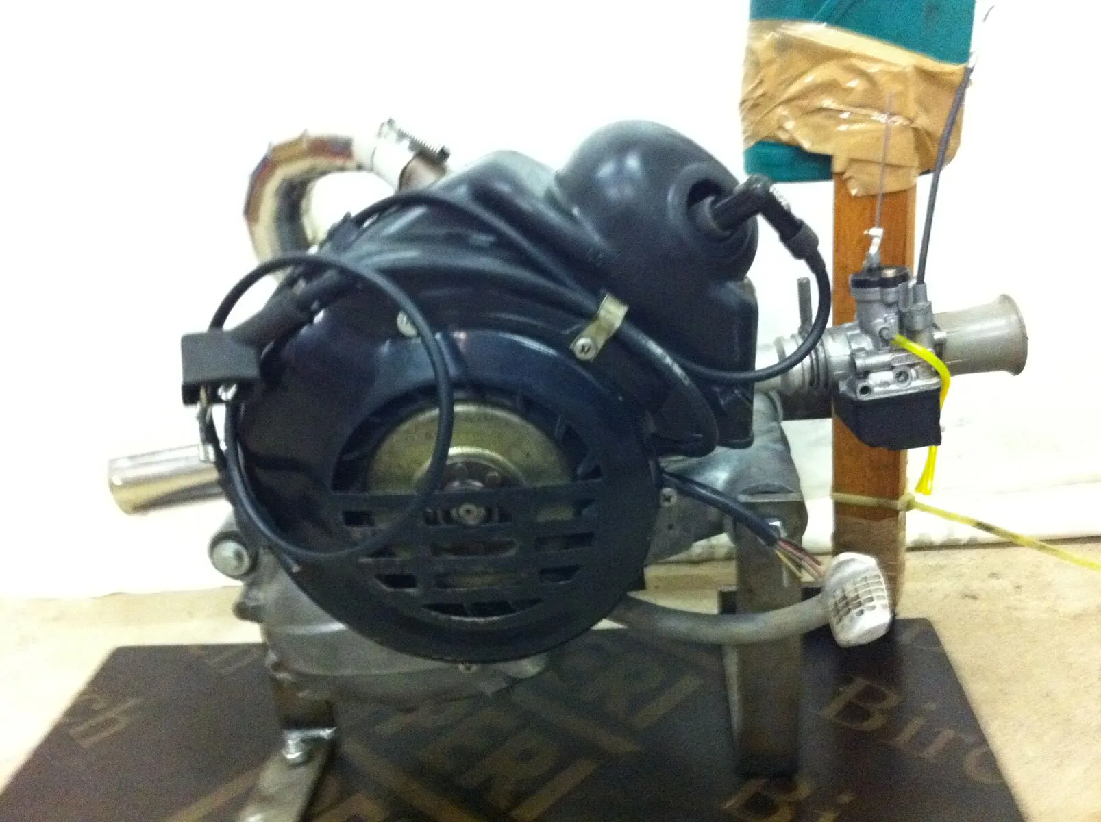

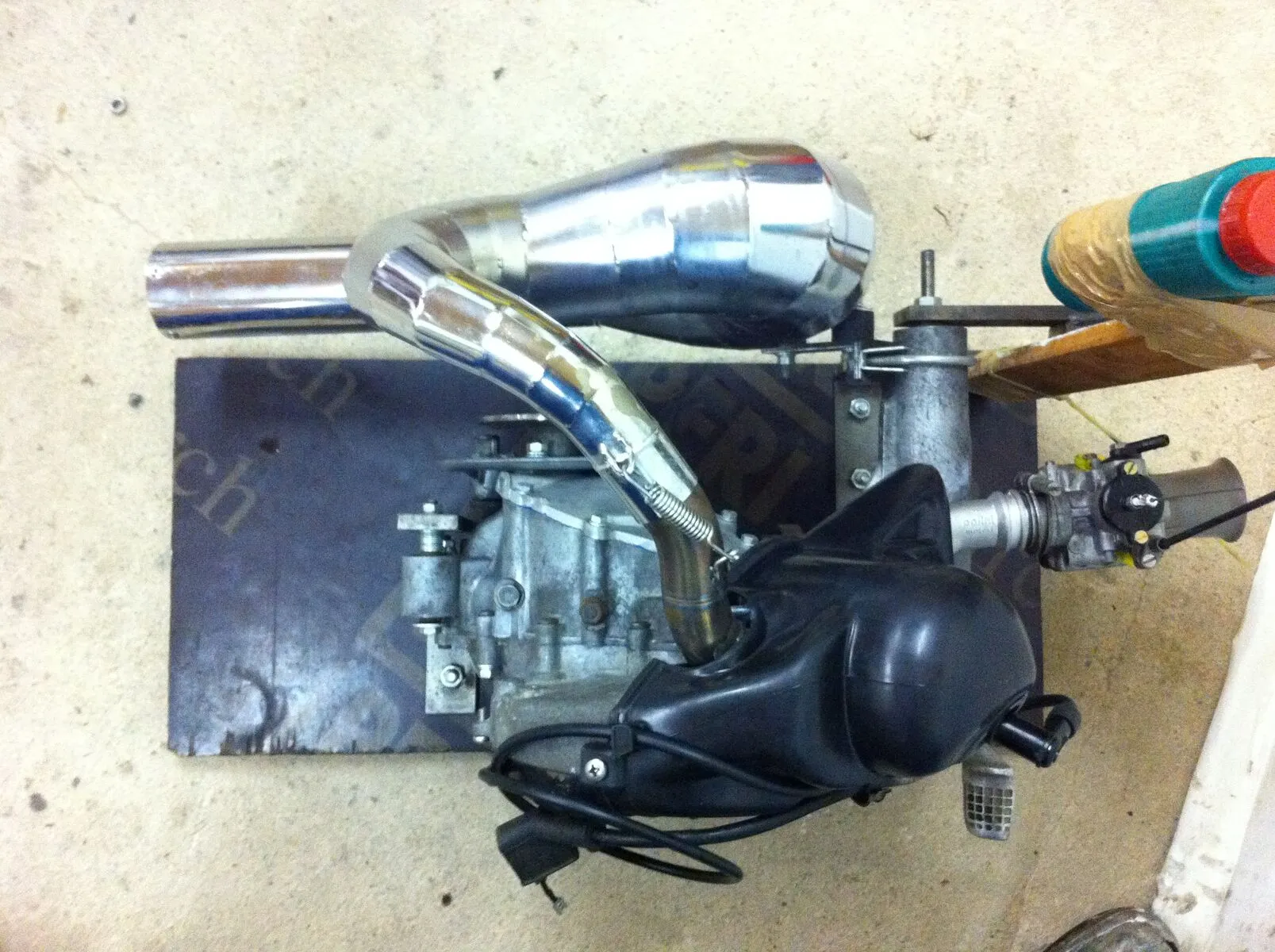

So in etwa halte ich es auch hab auch nix mehr gemacht! Der Puff sollte ja bald da sein. Zur verträglichkeit kann ich noch nichts sagen! Werde das Teil aber auf die Rolle stellen dann sehen wir mehr! Muss allerdings erst nen Test Rahmen basteln da der Roller dazu noch nicht fertig ist!

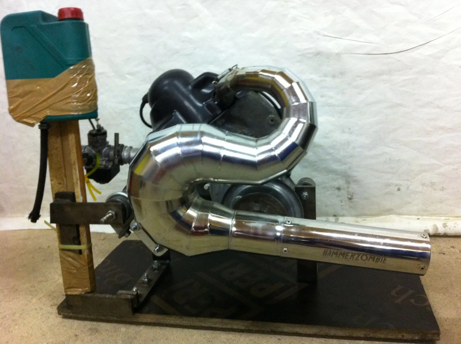

So will euch das Ergebnis nicht vorenthalten brauche jetzt noch etwas zeit für den Roller mal sehen evtl. komm ich mal mit dem Testrahmen mal auf die Rolle. Bin mir noch nicht sicher ob das so unter die Backe passt aber das wird sich zeigen.
Sieht geil aus der Zombie! Dagegen ist mein neuer LTH Road von der Größe ja´n Witz gegen...
wir wollen kurven sehn, wir wollen kurven sehn, wir wolln wir woll, wir wolln ne kurve sehn, WIR WOLLN NE KURVE SEHN WIR WOLLN NE KURVE SEHN... *sing*
sieht gut aus, das endrohr hängt noch etwas, da würd ich noch etwas nacharbeiten, dass das etwas höher kommt wegen schräglage und so.
wenn mit dem ding aus nem 130er polini ca 25 ps rauskommen, dann kommen so auch um 20 ps raus... mal schauen, ob die zylinderhaube schmilzt oder ob sie hält. ansonsten giobts beim rollerladen.com ne repro von der erstserienhaube aus metall...
Der HZ hängt jetzt nur P&P drauf wollte mit dem anpassen warten bis der Roller soweit fertig ist. Das mit der Haube ist ein Super tip die werd ich mit ordern! Hatte schon 3 auf Ersatz bereit gelegt da ich mit dem baldigen Ableben gerechnet habe:-) aber da bin ich garnicht drauf gekommen :-/ danke für den tip. Für ne Kurve Brauch ich noch eine schwinge für ne V50 Gabel oder ne kpl. Pk Gabel evtl. Hat ja wer was liegen?
Ps danke für die Blumen
sieht sehr fein aus
der HZ hängt immer so ... das endrohr steht imme retwas schräg nach unten... sonst geht er an der karosse an hinten.. steht nämlich über die backe nach hinten etwas hinaus...
das ist der grund warum ich mir keinen HZ drunter hängen will, weil der irgendwie optisch komisch ausschaut (auch wenn er leistungsmäßig wirklich genial ist!) -
Heute ist endlich die Schwinge angekommen um den Testroller mal auf eigene Räder zu stellen muss nur noch neu gelagert werden und dann läuft das ding hoffentlich bald mal.

Der Roller zum Motor wird wohl noch etwas Zeit in Anspruch nehmen aber ich will wissen was der Motor kann. -
