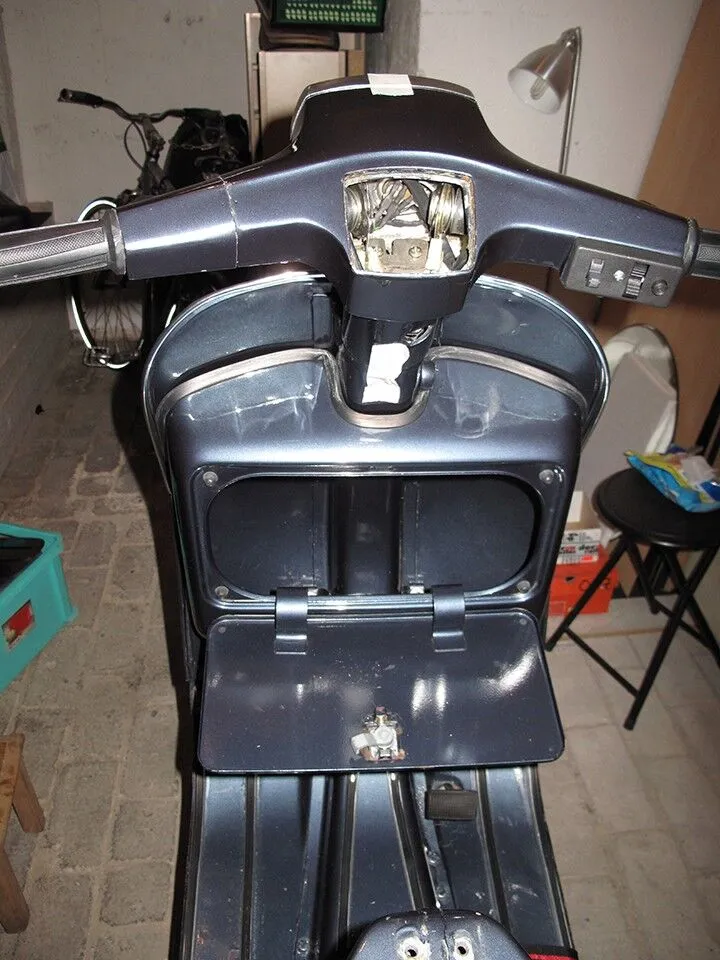

    Der Vorbesitzer hatte ihr noch eine "Italien"-Restauration inkl. Lackierung über sämtliche Gummiteile spendiert, die sich langsam auflöst und mich zum Handeln zwingt. Das 80er Jahre Tuning-Kit (PX-Kaskade, Fox-Gummi-Stoßfänger an den Backen) hab ich gleich zu Beginn entfernt und seitdem entsprechende Bohrlöcher an den unnötigsten Stellen :thumbdown:

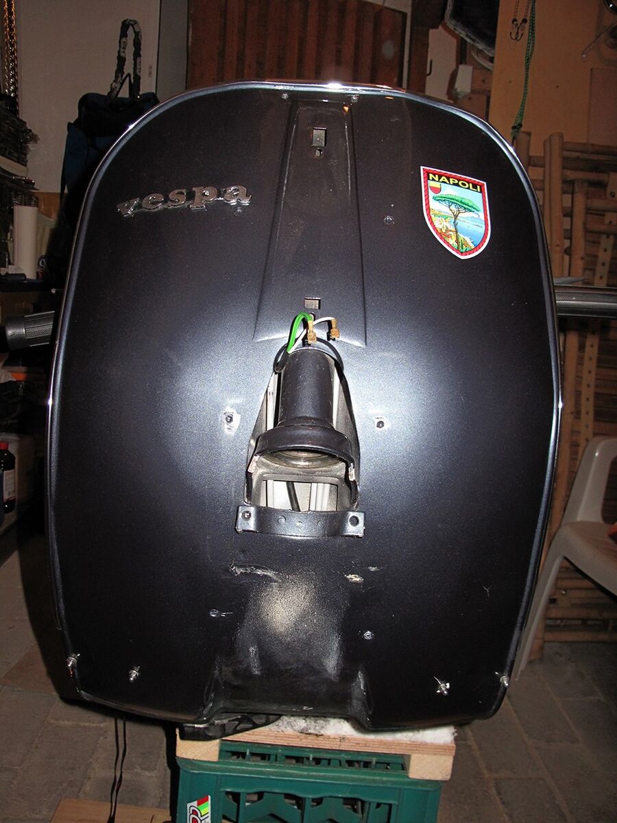

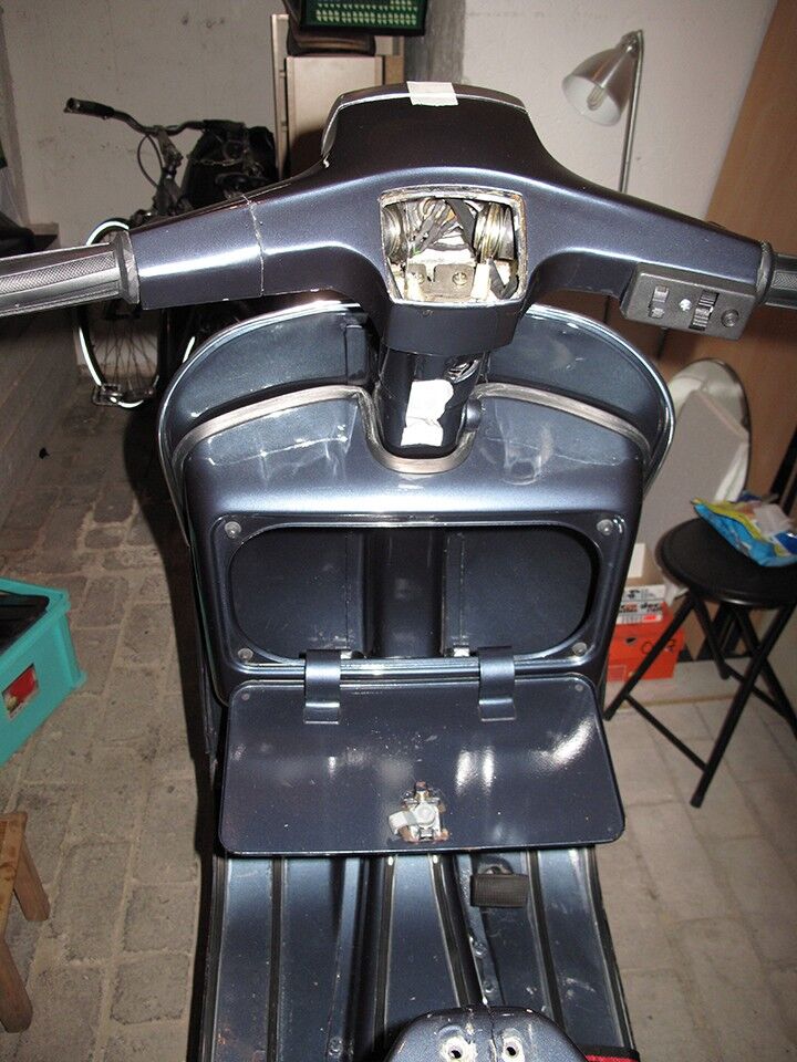

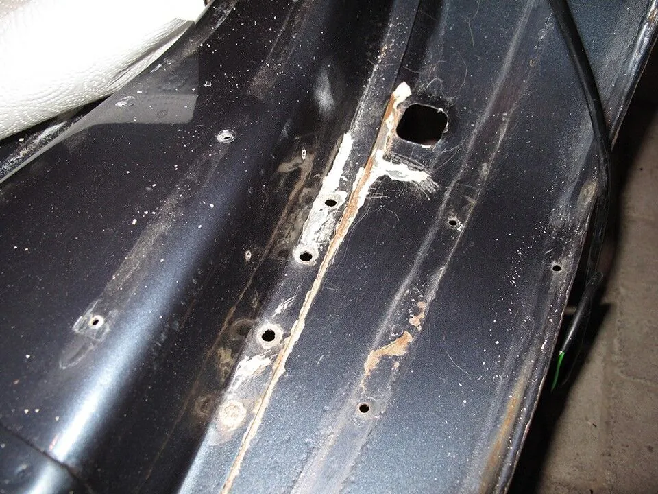

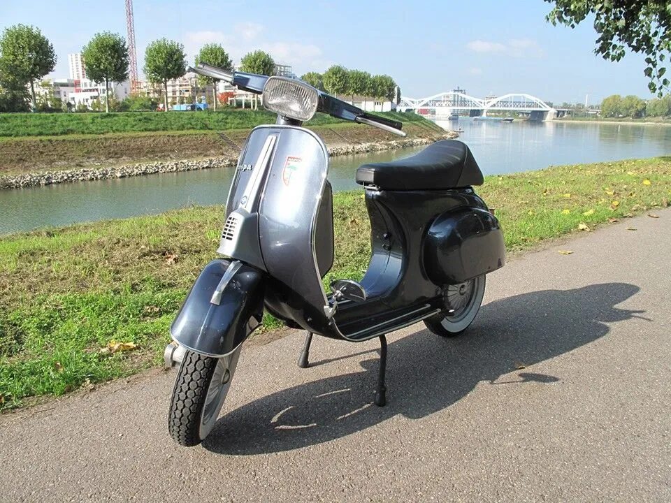

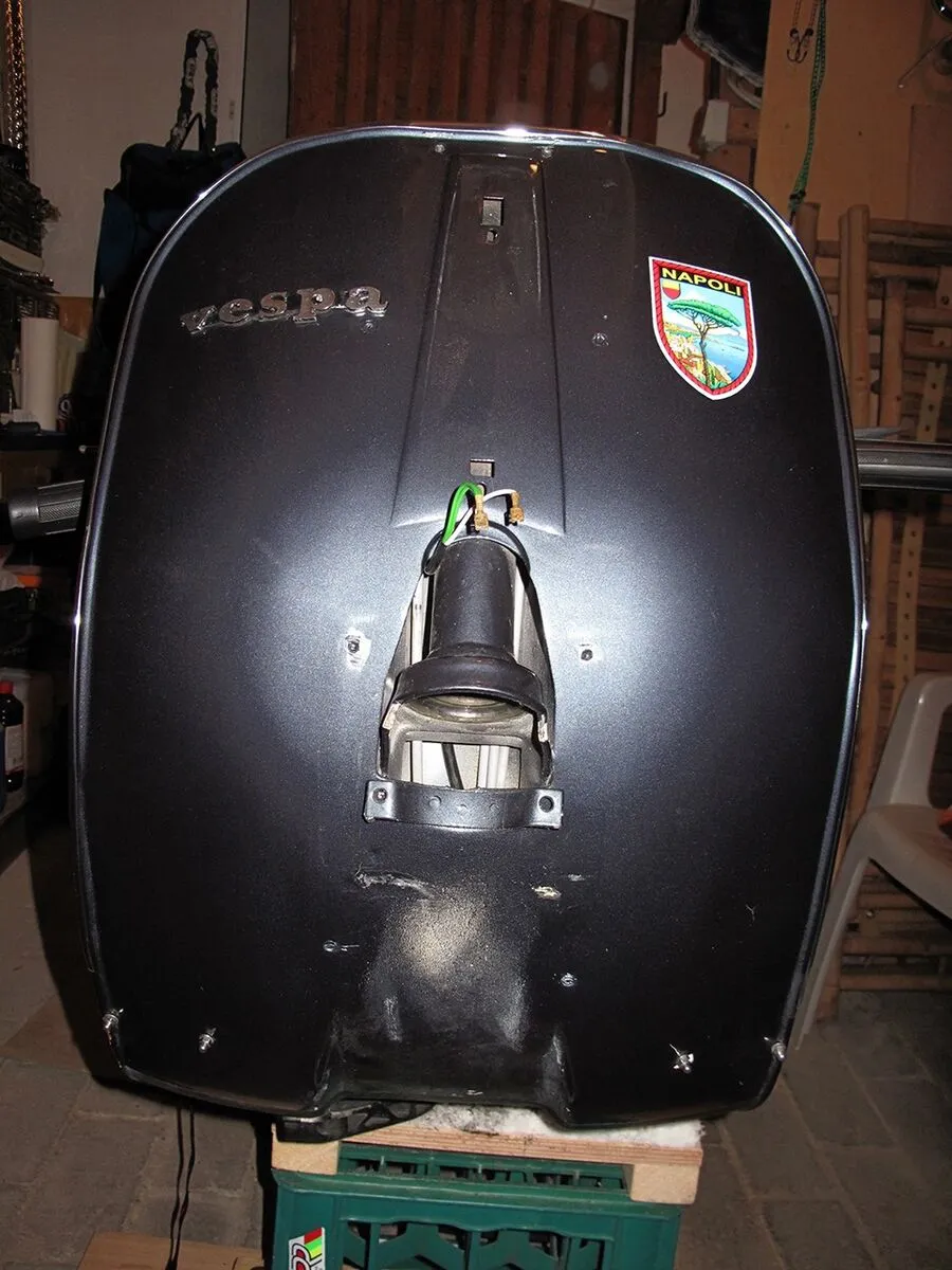

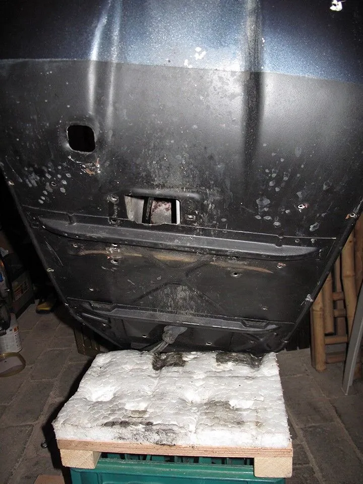

    Hier mal ein paar Bilder. Auf den ersten Blick noch recht hui, bei genauerem Hinsehen doch eher pfui...
    Joah, wie dem auch sei, vor zwei Wochen ging die Gute dann in den Keller und wurde zerlegt. Am Freitag hab ich sie vom Strahler abgeholt. Bilder gibts später. Muss jetzt erstmal mit dem Hund raus...
    Vielleicht finde ich später auch noch ein Bild in vollem 80er-Tuning-Style... :+1

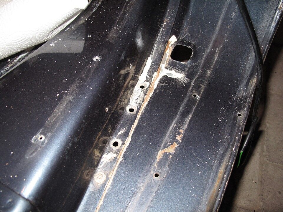

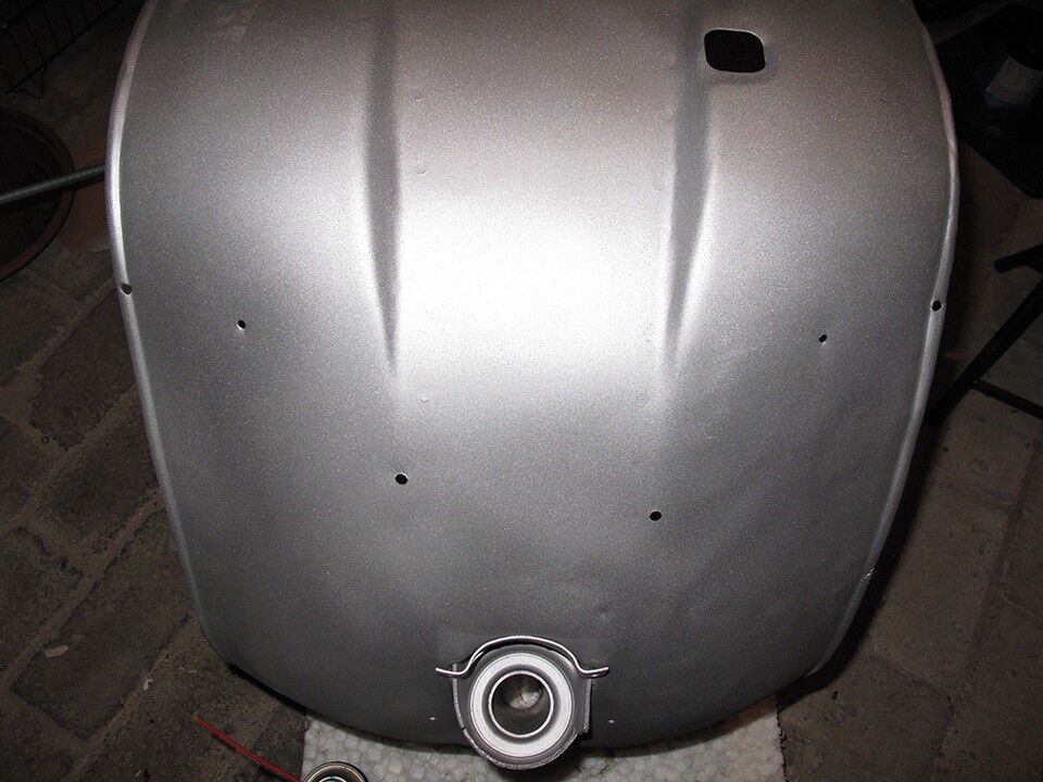

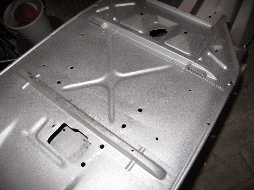

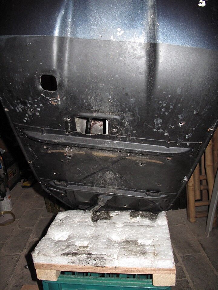

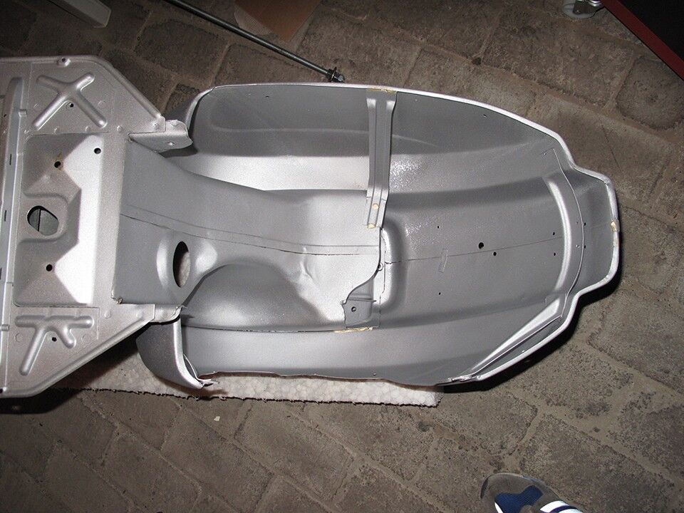

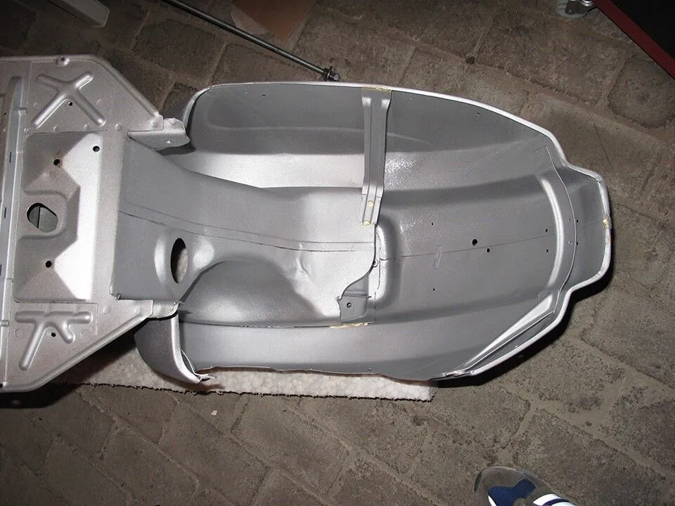

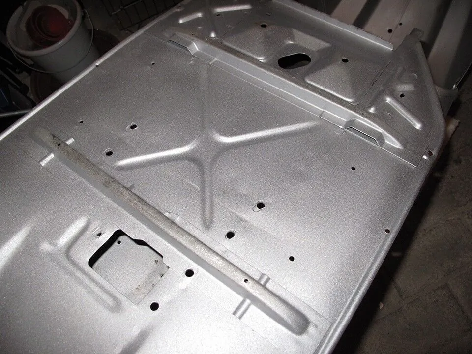

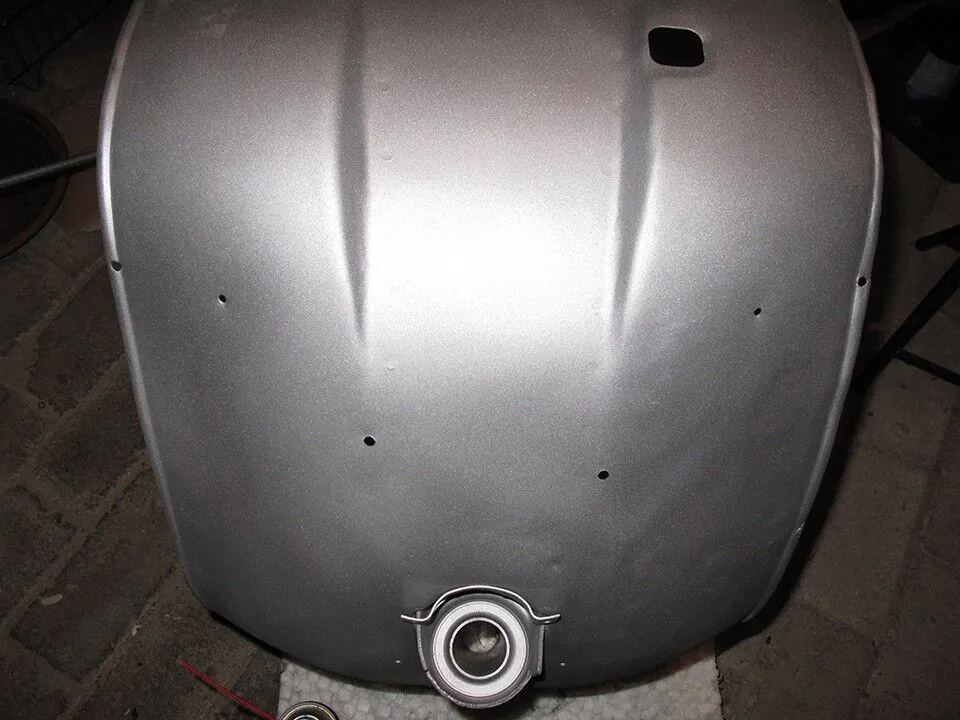

    Wie vesprochen hier mal die Bilder nach dem Strahlen. Substanz sieht recht gut aus, bis auf die rechte Seite des Beinschilds. Da scheint sie mal eine abgeräumt bekommen zu haben.
    Gestrahlt wurde übrigens mit Glasperlen, was aber leider auch nicht ganz billig war... wenigstens is das Ergebnis ganz ordentlich und man sieht nun die Substanz drunter.

    Der Rahmen und alle Anbauteile gehen diese Woche zum Lackierer und sind dann erstmal ein paar Wochen wech... Ich hab vorher die Gelegenheit genutzt und ein neues Monoschlitzrohr an den Rahmen angepasst, solange ich da nix verkratzen kann. Hinterher wärs sicher schwieriger geworden. Die Fußleisten kann ich wieder nehmen, die sind erst drei jahre alt und schon an den Rahmen angepasst.
    Zu den gestrahlten Anbauteilen habe ich ein paar Fragen, da ich leider keine Ahnung von den Materialien habe:
    Aus welchem Material sind Lenkrohr, Schwinge und die Bremsankerplatte vorne? Was davon muss ich behandeln wegen Rost, was kann blank bleiben? Rein von der Optik her würde ich es gerne so lassen, wie es jetzt nach dem glasperlen aussieht.

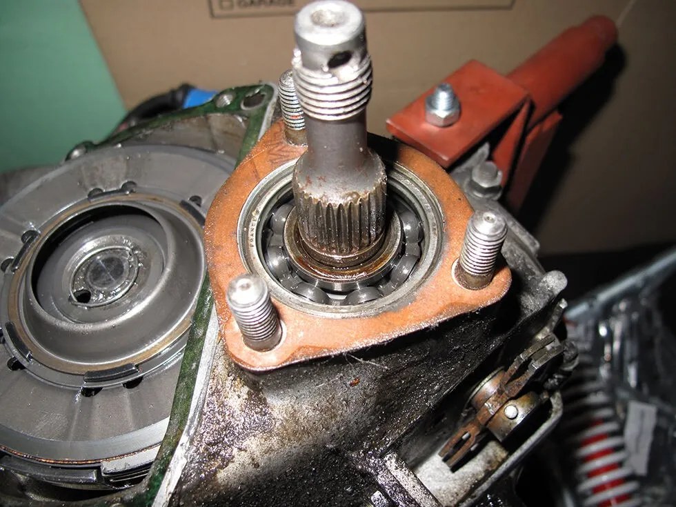

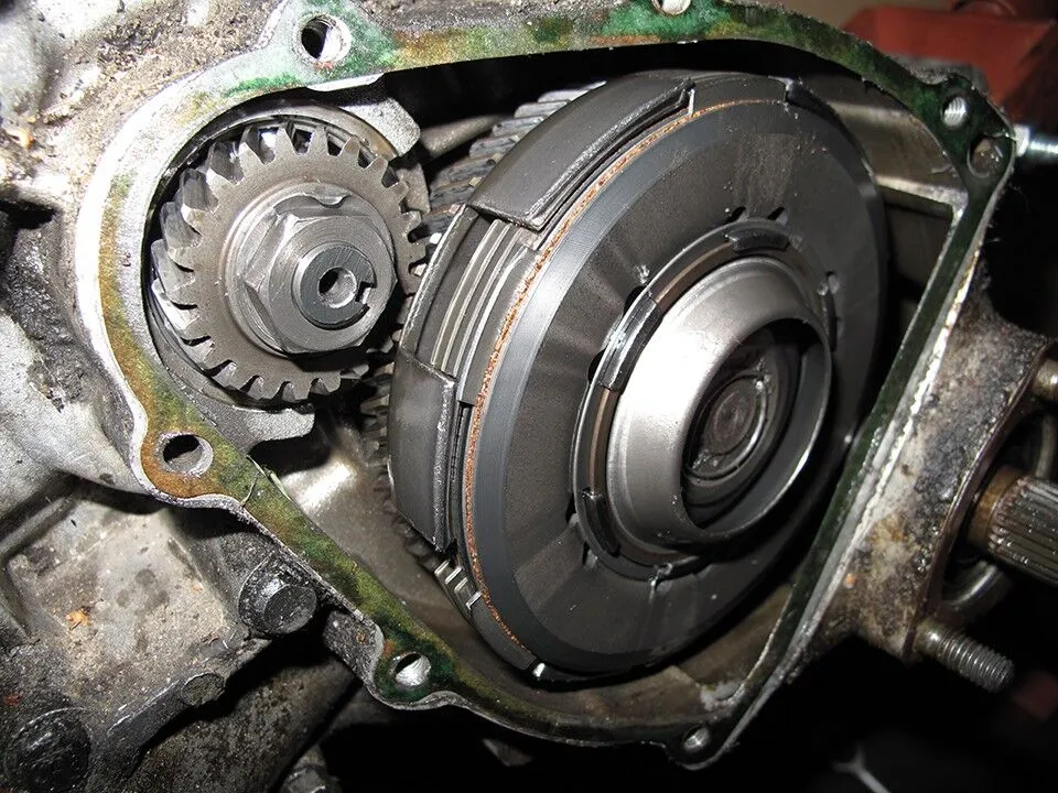

    Und jetzt noch eine Überraschung, die ich gestern entdeckt habe , als ich mit dem Motor begonnen habe:

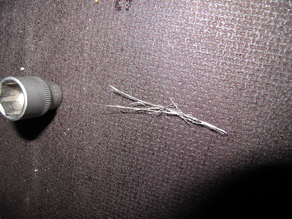

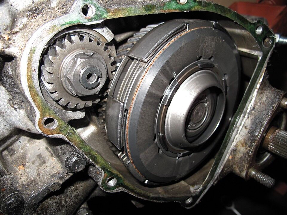

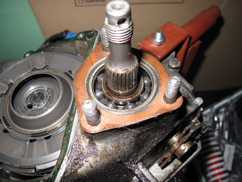

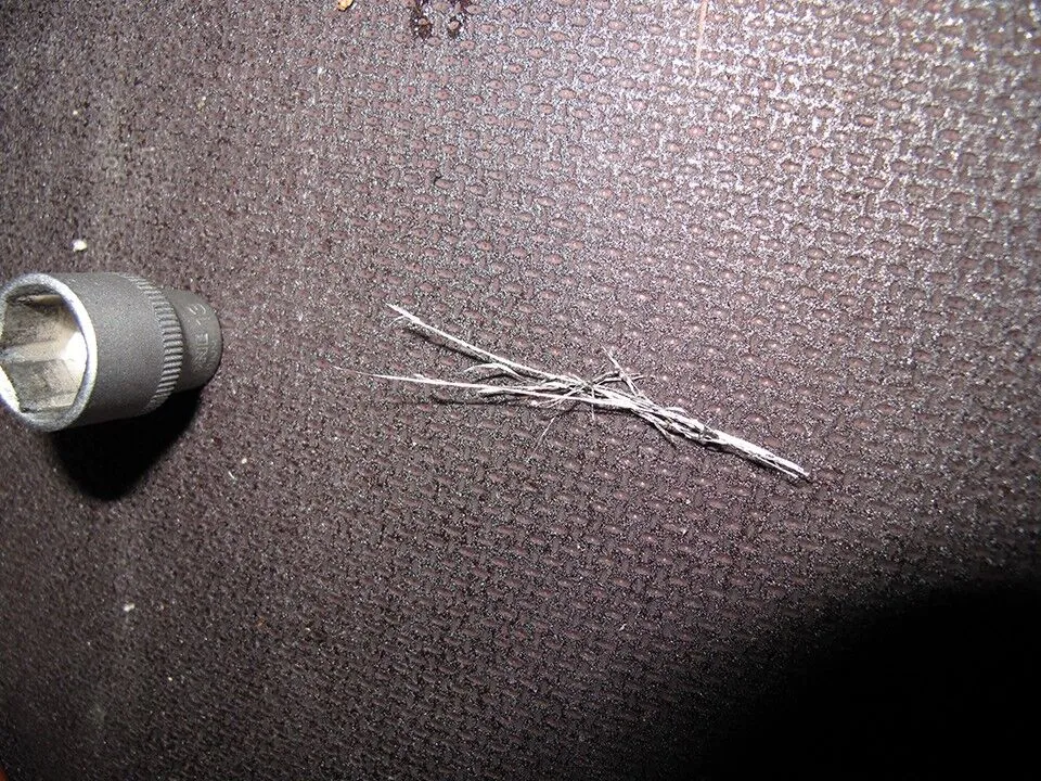

    Meine Kupplung kann aus meinem Kupplungsdeckel Alu-Lametta zaubern. Wie passend so kurz vor Weihnachten... :-1
    Scheinbar schleift sich die obere Kupplungsscheibe in den Deckel und reibt feines Lametta ab... wtf?! wie kann sowas passieren? Kupplung wurde vor drei Jahren bei der Motorrevision von der Werkstatt mitgemacht. Beim Fahren hab ich nix davon gemerkt. Hat jemand eine Idee worauf ich beim Zusammenbau achten muss, damit das nicht wieder passiert?

    • November 28, 2011 at 08:22
    gabel und bremsankerplatte mußt du lackieren, bremmstrommel kann nackisch bleiben. original sind die auch mit alluminio lackiert. mußte mal suchen, hier geistert auch der ral-ton rum, der der originalfarbe sehr nahe kommt.

    Aloha!
    Deine Kupplungsmutter hat sich gelöst. Daurch konnte sie etwas wandern. Um das zu vermeiden... Neue Sicherungsscheibe, Mutter ordenlich festziehen (70nm) am besten mit Schlagschrauber. Ich halte von der "Schraubendreherreinsteckversion" nix. Vorher mal schauen ob Deine Nebenwelle i.o. ist. würde mich nicht wundern wenn der Keil ab ist (der nicht zwingend notwendig ist).
    Du siehst an Deiner Primärmutter schon das da nicht wirklich umgebogen worden ist. Das sollte schon plan anliegen auf der Mutter.

    PS: Nur um Dir die Hoffnung zu nehmen, auch wenn es keine Rolle spielt... Der Rahmen wurde sicher NICHT mit Glasperlen gestrahlt. Dazu ist die Oberfläche zu rau und es wäre die Spachtel auch nicht kmpl ab. Es war mindestens Glasbruch, glaub eher feines Korund. Egal das verzugsfreie Ergebniss zählt! Irgendwie hat sich das hier im Forum mal verbreitet das dass die einzig richtige Art ist Rahmen zu strahlen... Die meisten Strahler sagen dann... Ja natürlich mach ich das mit Glasperlen.... jaja und die Erde ist ne Scheibe!

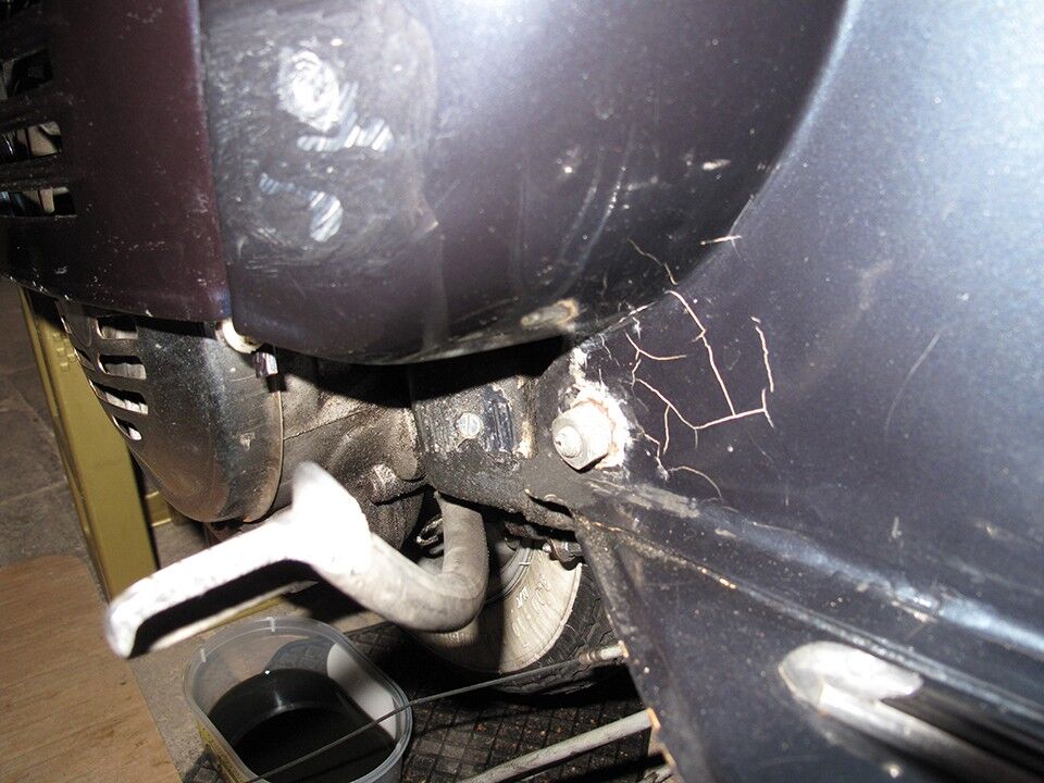

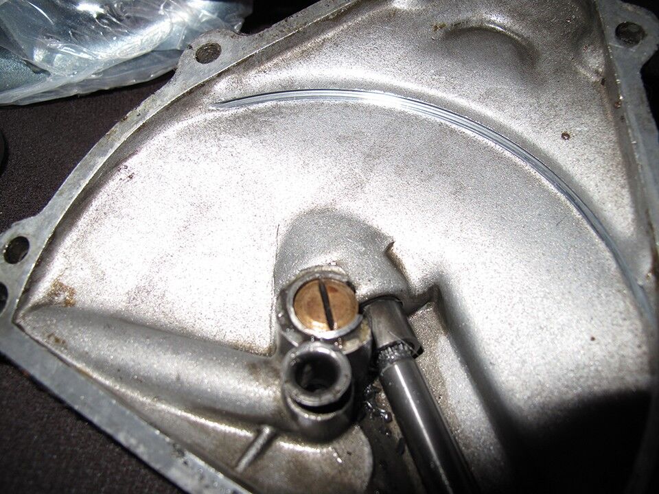

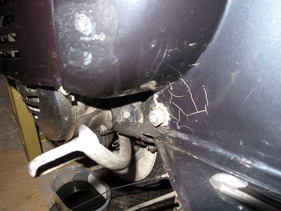

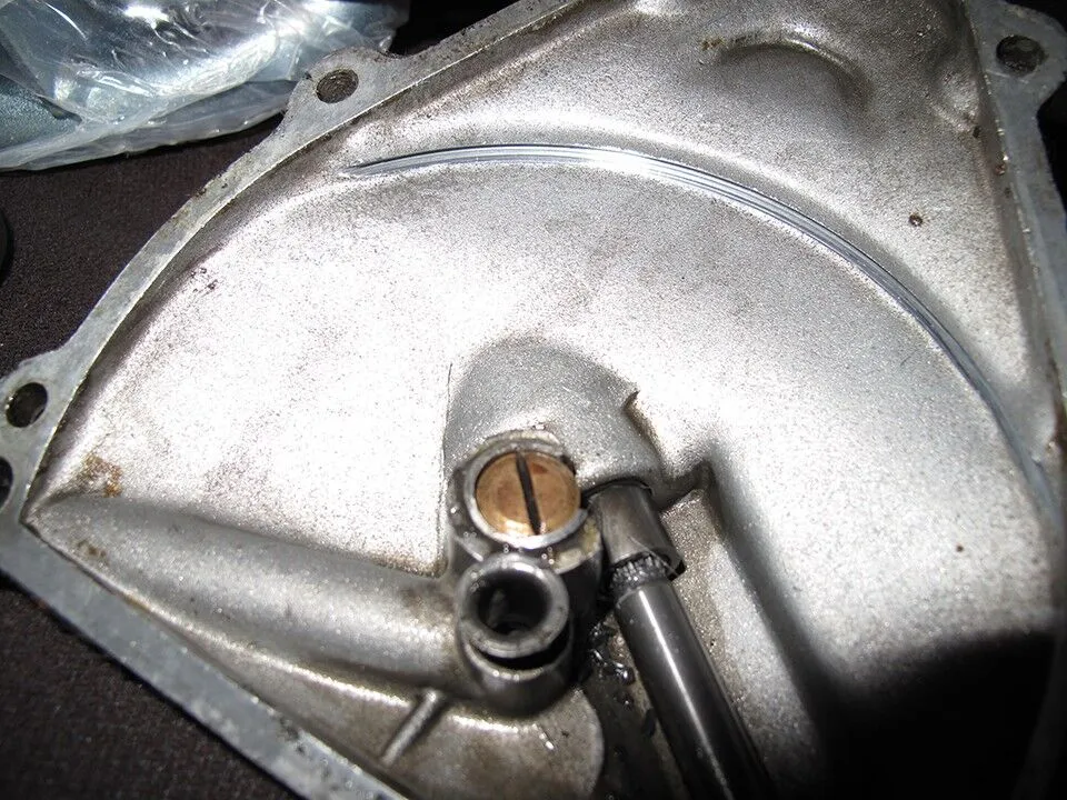

    Hab mich jetzt mal auf die Suche nach der undichten Stelle am Motor gemacht, da irgendwo latent Getriebeöl ausgetreten ist und das ganze Hinterrad eingesaut hat. Dachte bis vor kurzen die ganze Zeit, dass es vom Kupplungshebel kommt, aber tatsächlich scheint es von der Antriebswelle zu kommen. Neue Dichtung und Simmerring werden bestellt, hoffentlich hält die Sau dann dicht...

    Zum Öl...
    Hattest Du Öl auf den Bremsbelägen? dann kannst Du Dir zu 98% sicher sein das Dein SiRi auf der Bremsplatte übern Jordan war...
    wenn nicht würde ich mal nach Deiner Schaltung schauen... wackel die mal etwas... wenig bis keine luft gut, hat spiel schlecht! Die Schaltwellen bzw. die Führung dafür sind gerne ausgeschlagen! Da hilft nur spalten und buchsen.

    Vielen Dank, Blechkultur. Meinst Du, dass das Öl, falls es nicht beim SiRi rausläuft, eventuell beim Schalthebel, also da wo die beiden Züge eingehängt werden austritt? Ich check das später mal, glaube aber mich zu erinnern, dass es dort relativ trocken war...
