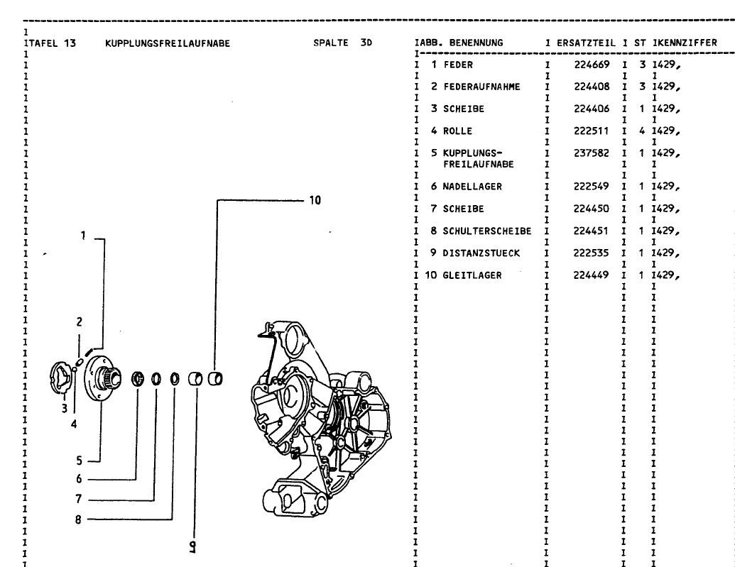

Ja kann sein. Was Du nachgesehen hast ist die Anfahrkupplung, der Roller hat aber noch eine Freilaufkupplung. Die sitzt hinter der unteren Riemenscheibe. Hast Du mal das Öl im Getriebe kontrolliert?
Öl hab ich nachgeschaut, und auch schon getauscht! Ich denke das wird es wohl sein, ist es schwierig es zu überholen? Oder gibt es da was zu beachten? Kann so nicht fahren, mache sonst noch mehr kaputt!
Es ist schwierig, um da ran zu kommen muss der Motor raus und das Getriebe geöffnet werden. Absolut nix für Anfänger.
