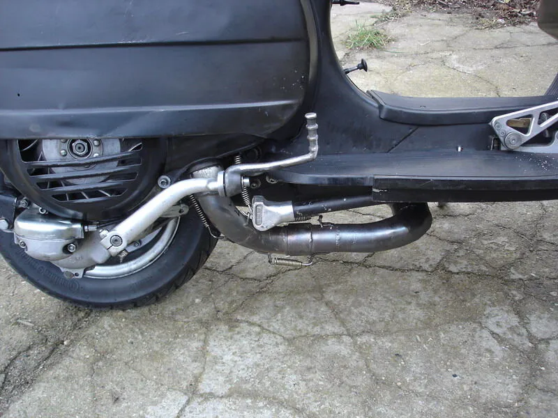

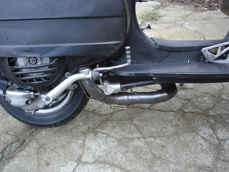

    Eventl. sind die alten Buzzetti PX Kickern was für dich....gibts nur noch gebraucht ab und an in der Bucht .
    Das ist der eher seltenere Typ der via gefederter Kugel einrastet und in jeweiliger Position stehen bleibt
    und der hier mit Rückholfeder der immer wieder in die Nullstellung zurückgeht

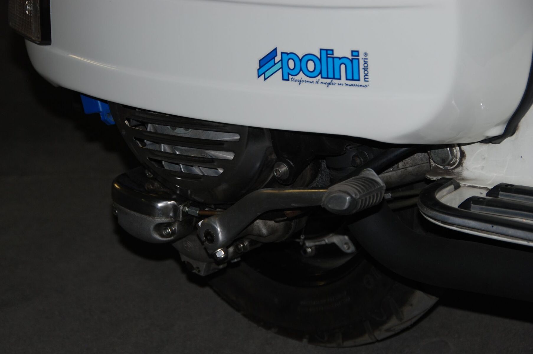

    ich habe auch einen kurzen kicker, aber ich habe nichts davon gemerkt, dass ich in die anschläge kicke!

  • ntg
    • December 12, 2011 at 19:15
    nein,
    ist ein kurzer!
    es ist sogar ein originaler mit piaggio emblem!
    wenn ihr mir das nicht glaubt, messt mal einer die komplette länge nach, ich schreib euch dann, wie lang der hier ist.

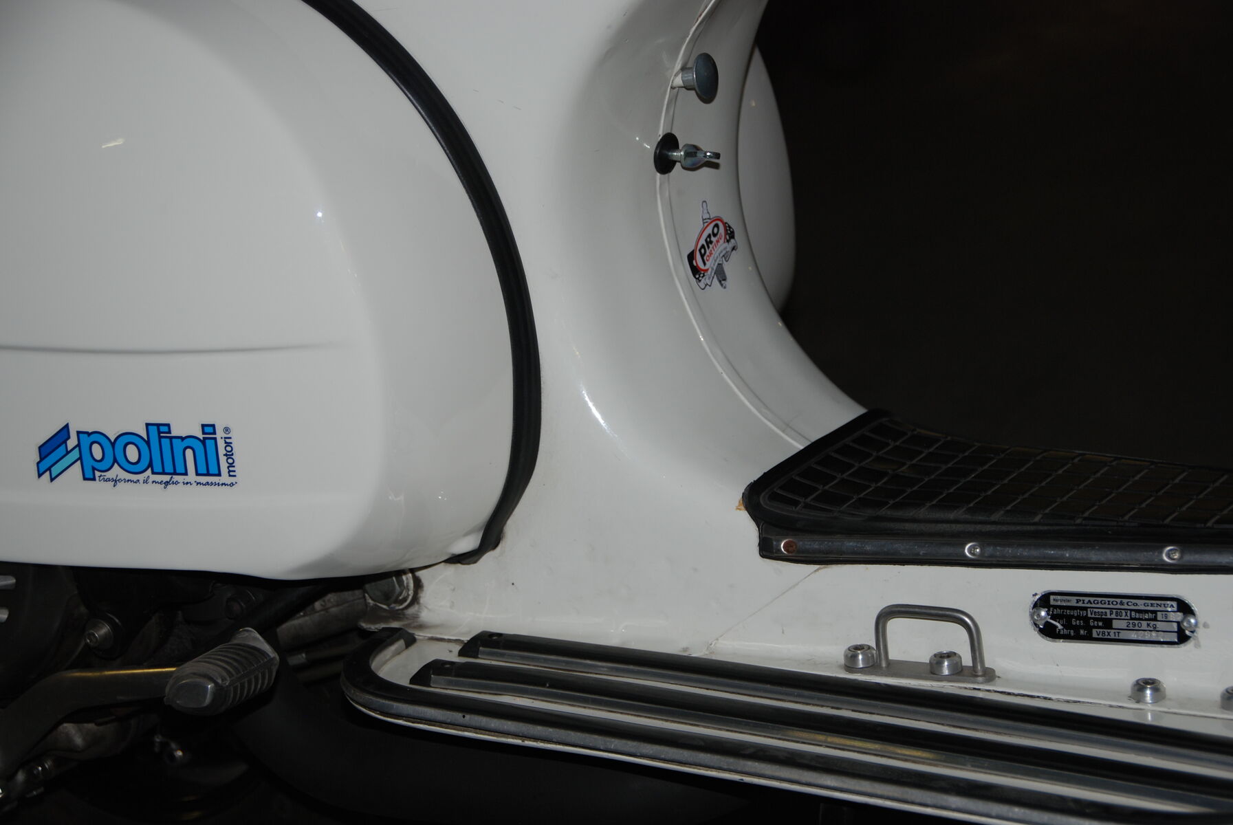

    • December 12, 2011 at 23:41
    Glaub doch mal was man dir sagt! Der geht grob bis 2-3 Zentimeter vor die Trittblechkante. Wieviel sollten die "langen" denn länger sein? Bis zum Lenker?
    • December 13, 2011 at 11:01
    Ich glaube, der von ntg ist tatsächlich ein Stück kürzer, soweit man das aus der Fotoperspektive beurteilen kann.
    In der Seitenansicht einer PX erkennt man schon, dass der Kickstarter ein Stück weit neben dem Trittbrett verläuft, die weiter oben zu sehenden Klappkickstarter dürften deshalb von der Länge her auch einem normalen PX Kickstarter entsprechen.

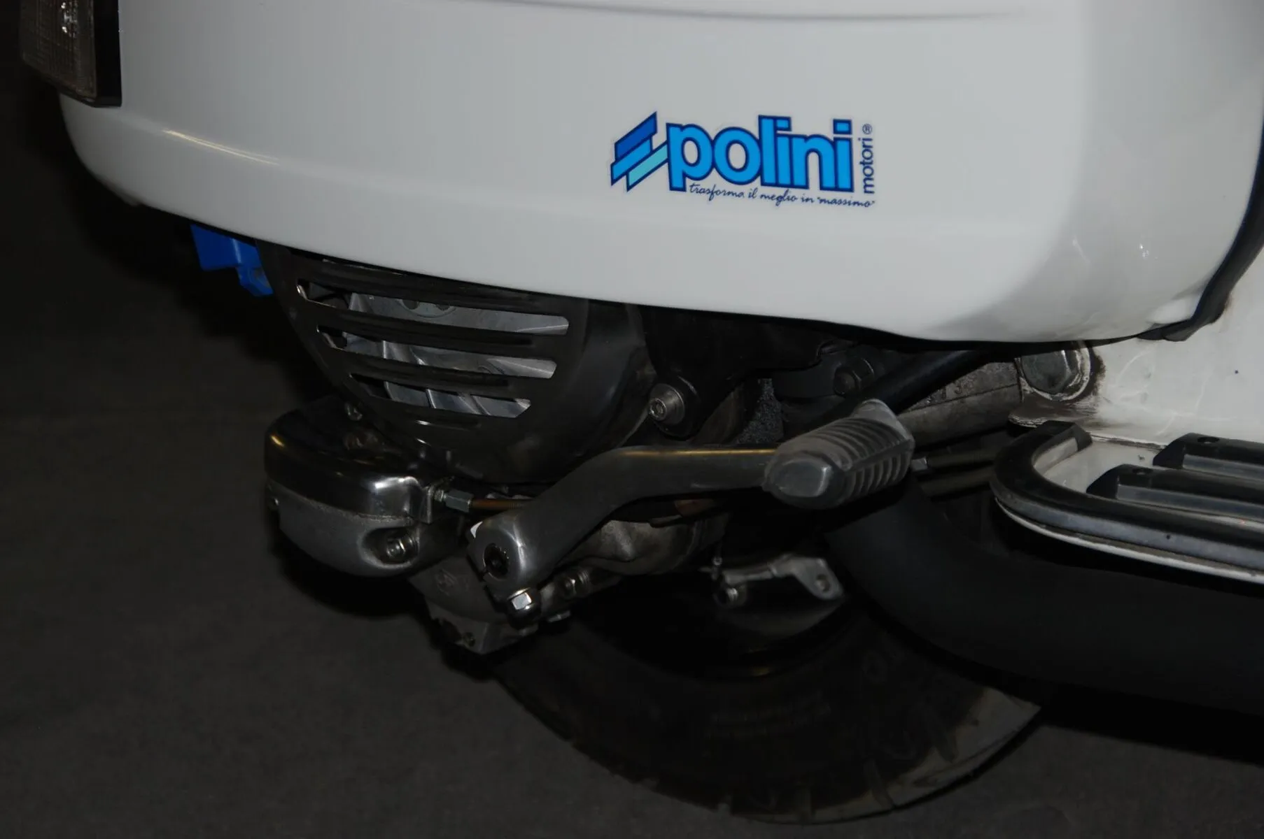

  • ntg

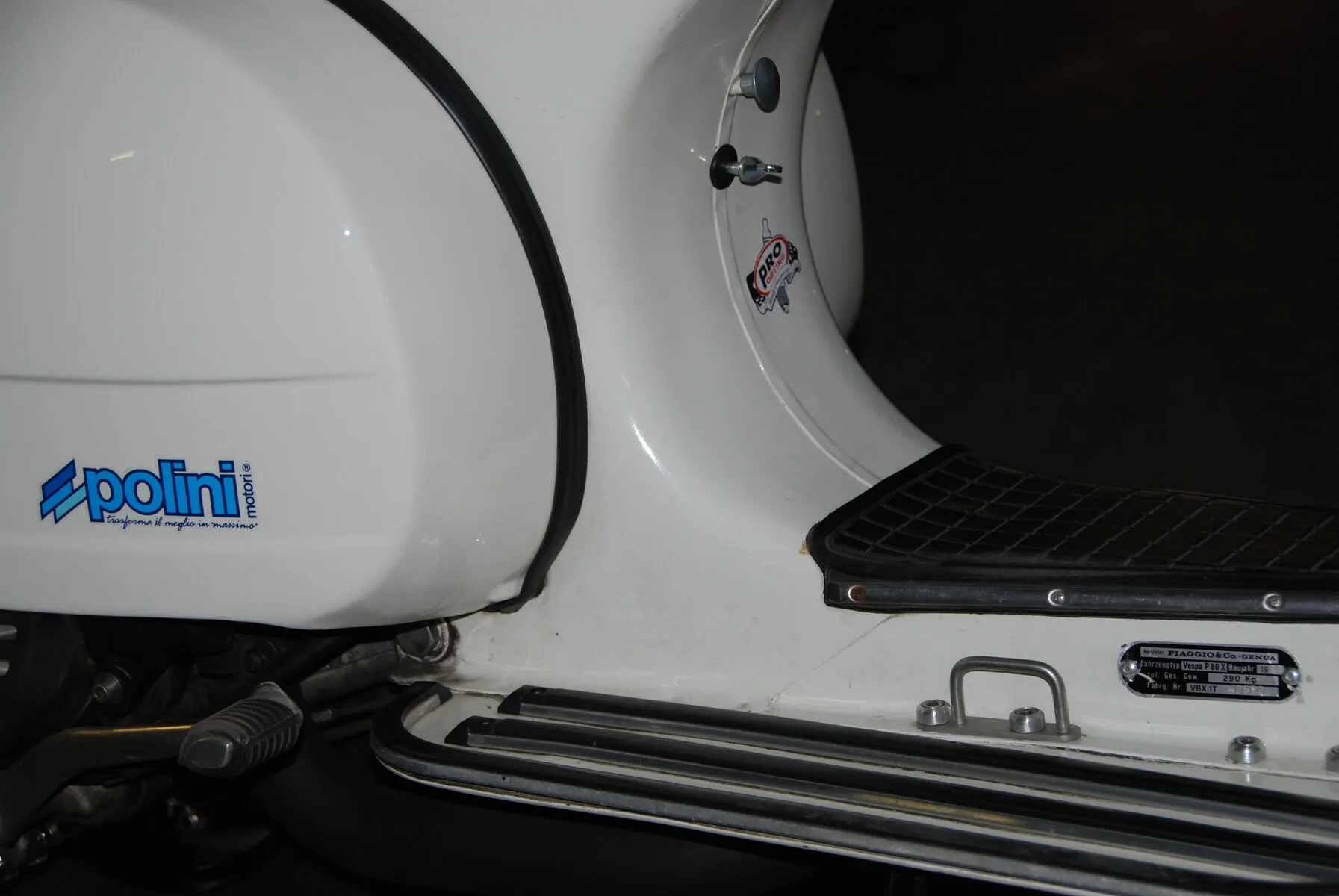

    • December 16, 2011 at 08:51
    also der kurze den ich habe, der ist 25cm lang!
    diese 5cm weniger machen optisch was her.
    auf diesem foto sieht man es besser.
    niko

    • December 17, 2011 at 11:38
    Ist halt die Frage wie sich die 5cm kürzer auf den Kickerweg auswirken.Hätte keine Lust dauernd in die Anschlaggummis zu treten-sind auch irgendwann durch und dann gehts aufs Gehäuse.Tritt mal einfach leicht durch und schau ab wo dein Kicker blockiert,dann kannste dir denken wenn du die Kiste beim Antreten noch nachh links legst,ob du diesen bereich erreichen wirst-so dick ist das Material an dieser Stelle nicht.
