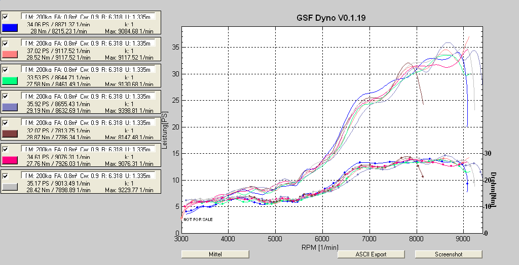

Was habt ihr nur mit euren 28PS?22 sind doch schon auch ne Haus Nr,und vor gar nicht allzulanger Zeit für unmöglich gehalten.
![](https://www.vespaonline.de/wsc/images/avatars/9d/15103-9d97de653b221fd203da42bf763388ab0d7adb7a.gif)
Der gelbe Gragsolossi - Jetzt mit M1X und alten Problemen
die zeit bringt geld, die zeit bring leistung, mhhh das lässt sich ja auf komische art und weise kompensieren
Leute ich sag doch selbst dass die Möhre keine 28 Ponys hat. Da hat die Kupplung angefangen durchzurutschen und das bringt höhere Drehzahl -> Dyno rechnet das aber in Beschleunigung um.

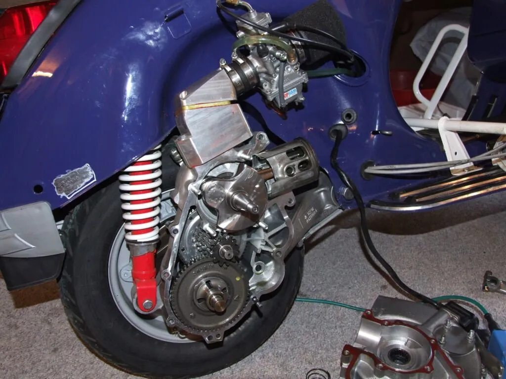

So heute die Steuerzeiten mal angegangen.
Hab die 1mm Kodi gegen eine 1,5mm Fudi getauscht.
QK ist nun etwas hoch mit 1,5mm
Aber die Steuerzeiten sind mit 191/132 wohl ganz gut getroffen, wenn ich eine passende Fudi mit 1,2mm habe wird sie wohl genau auf die von NSR angegebenen Zeiten kommen.
Ich hab beim Messen auch 2 unschöne Riefen entdeckt und ein paar Klemmspuren. Ich schieb das auf den mangelnden Sprit hin den ich mit dem 28er hatte.
Nun ist alles wieder geglättet und ich hab die Düse gegen ne 225er getauscht, dachte dass würde jetzt zu dem Steuerzeiten ganz gut passen (vorher 215).
Im mittleren Bereich dreht sie fast ganz gut. ich komm bei 2/3 Gas auf 60 im ersten und 90 im 2 Gang. Klingt vielversprechend aber die Sau macht obenrum immer noch dicht. Ich denke ich werd die ND etwas runter setzen, die Nadel tiefer hängen und eventuell wieder auf ne 215er gehen.
Echt seltsam, die Kiste braucht immer kleinere HD´s je mehr ich dran mache, aber dennoch steht ja Leistung an, kann also nicht grundverkehrt sein was ich da zusammen gebaut habe.Wenn ich den Gaser umgesetzt habe und das Wetter passt kommt ein neuer Dyno Lauf.

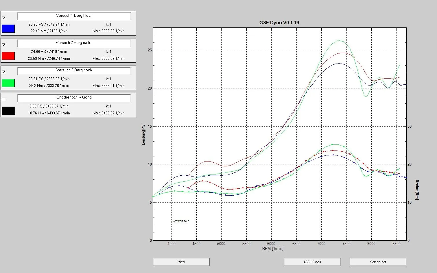

So neuer Tag neues Glück...

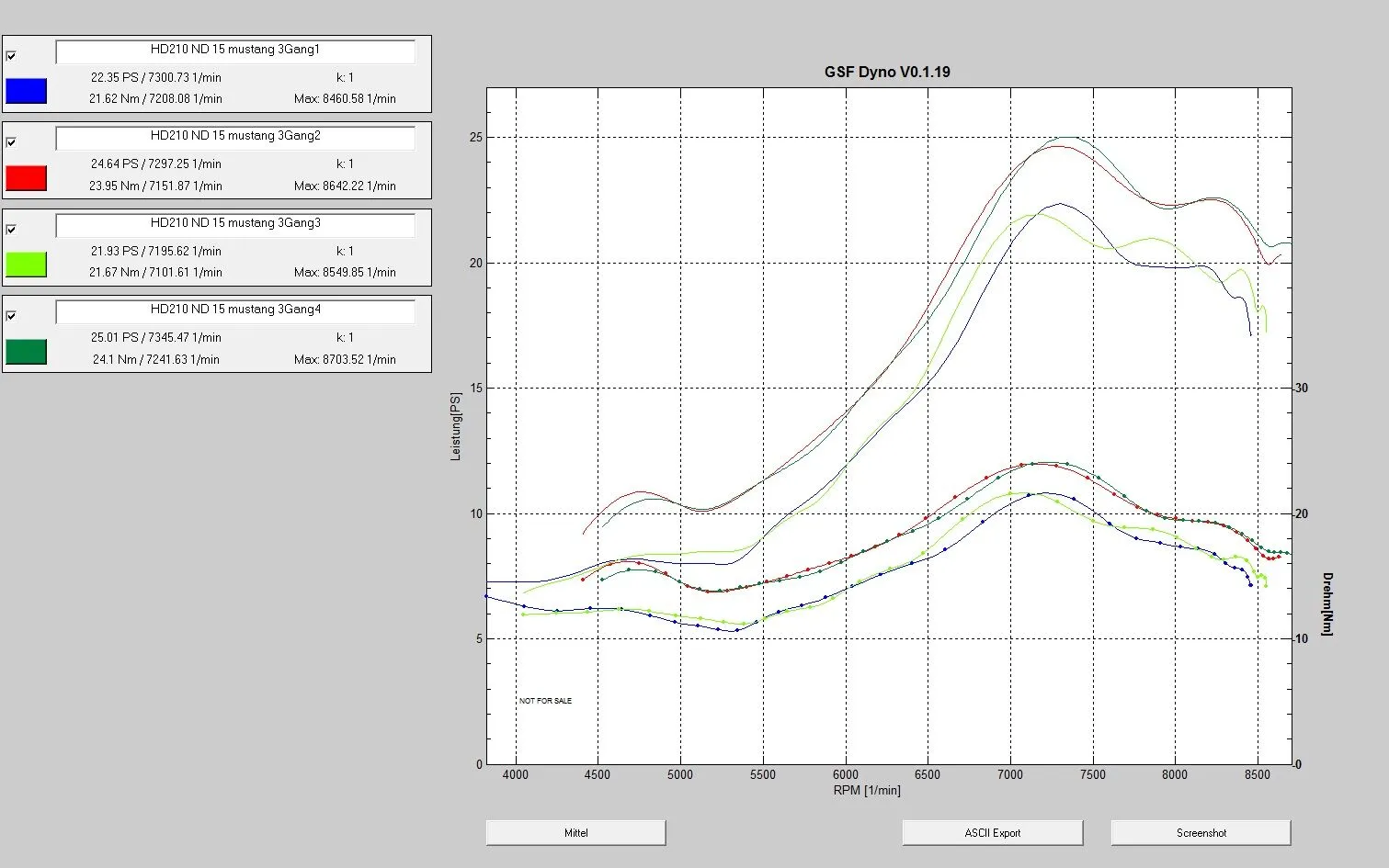

Heute die HD gegen eine 210er getauscht, die ND gegen eine 15er und getestet.
Dreht nun nahezu frei aus. Das GSF Dymo sagt mir aber ein kleines Resoloch und vom Gefühl her war der Vorresobereich vor dem Fräsen besser. Hatte im Gefühl untenrum besser weg zu kommen.Denke die ND muss wieder auf 17,5 hoch da war das Resoloch auch mit der großen HD nicht so ausgeprägt.
Laut Tacho fährt der 3 Gang nun bis 115 km/h, der 4te scheint aber immer noch zu bremsen, anscheinend bin ich da noch nicht voll im Reso drin. Das Band scheint nun sehr spitz zu sein, gefällt mir noch nicht so gut wie vorher. Mal sehen was die andere Düse bringt und nicht zu vergessen die astronomisch hohe QK mit 1,55mm die man noch verbessern muss.Zur Erklärung: Versuch 1 und 3 sind jeweils der Hinweg, Versuch 2 und 4 jeweils der Rückweg da gehts anscheinend leicht abwärts.
