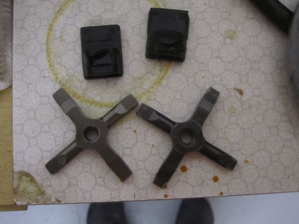

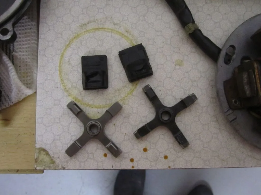

    Habe die letzten Tage die Motorrevision vorbereitet:
    • 27.12.2011: Motor ausgebaut
    • 28.12.2011: Ständer für die Motormontage gebaut
    • 29.12.2011: Motor gesäubert, Abbau Lüfterradabdeckung und Lüfterrad - alles ziemlich schmierig, d.h. putzen, putzen, putzen
    • 30.12.2011: Grundplatte, Kupplung und Zylinder abgebaut - ein Stehbolzen kam mit raus
    • 31.12.2011: Stehbolzen wieder eingesetzt, erste Versuche Motorhälften zu trennen
    • 01.01.2012: Motorhälften getrennt, Getriebezahnräder rausgenommen, Schaltkreuz ausgebaut
    Habe das ausgebaute gegen das neue Schaltkreuz gehalten und frage mich ob es wirklich so fertig ist. Was meint ihr?

    Ich hab schon schlimmere Kreuze gesehen aber so schlimm ist das jetzt noch nicht.
    Ich hoffe die Frage ist dennoch nur eine Lernfrage und keine "kann ich das alte einbauen um 10€ zu sparen" Frage?
    Falls 1 dann würde ich sagen es gibt kein Gangspringen und es wäre noch fahrbar
    Falls 2 dann würde ich sagen in spätestens 5000km fängt das springen an, willst du das wirklich machen?
    Ob das Normal ist?
    Na ich hoffe nicht!

    Denke daran die Stirnflächen der Gangräder zu kontrollieren. Sind die verschlissen, verschleissen sie Dir das neue Schaltkreuz innerhalb von 750 km.

    gangspringen wird nicht in erster linie durch "verschlissene" kreuze ausgelöst, sondern durch nicht korrekte distanzierung des getriebes. erst wenn letzteres nicht mehr passt, führ ein abgerundetes kreuz zum springen.
