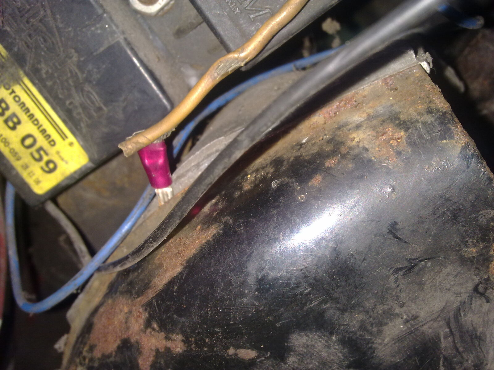

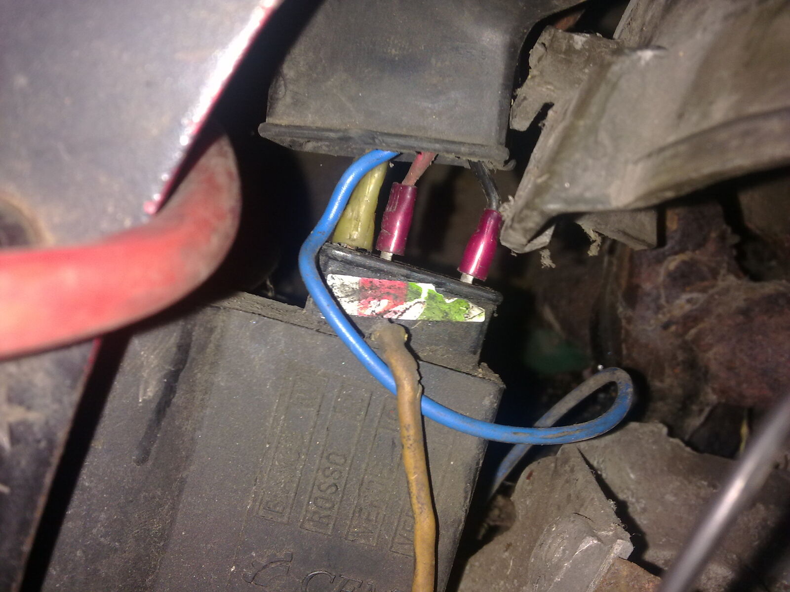

    Der Vorbesitzer hat ohne Ende rumgebastelt und nun habe ich den ''Kabel''Salat! Habe euch mal ein Bild angehangen vielleicht hilft das weiter, denn ein weißes Kabel geht von der Spule zum Motorblock ist aber nicht befestigt, das kann doch so nicht stimmen!
    Desweiteren sprang die Vespa nach laaaaangen Versuchen und anschieben an, konnte auch 2-3Km fahren, (macht echt Spaß) und dann ging sie aus. Plötzlich gibt es keinen Zündfunken mehr!!!! Zündkabel, Kerzenstecker und Kerze sind in Ordnung. Woran kann es liegen, vielleicht hilft es ja schonmal den Kabelsalat richtig zu platzieren???

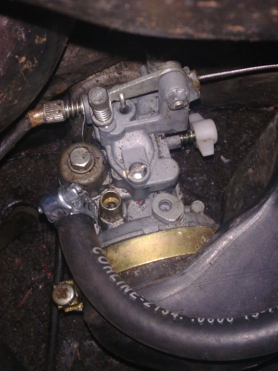

    Bitte sagt mir auch mal ob da nicht eine Schraube im Vergaser fehlt???

    Das weisse Kabel gehört an Masse, sprich Schraube am Motorblock. Den Vergaser vom Schaltroller kenn ich jetzt nicht so gut, aber sollte da nicht der Chokezug sein wo jetzt nix ist ??

    Ja, da sollte die Chokedüse rein.

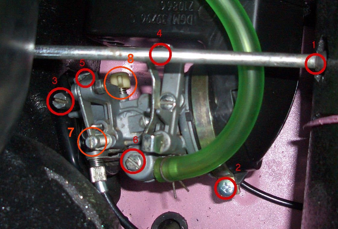

    Hi wo geht das blaue Kabel hin? Ist da ne Drossel verbaut? Das schwarze Kabel sollte eigentlich grün sein. Das kommt von der Zündgrundplatte. Ich denke mal, dass der Murks da schon anfängt. Wenn das so ist, muss die Platte raus und neue Kabel verbaut werden. An dem Gaser fehlt einiges, darum kannst Du die Vespa auch nicht starten, die springt, kalt, nur MIT Shoke an. Und so sollte der Gaser aussehen, wobei der grüne Benzinschlauch heute schwarz sein sollte.

    Es war mal eine Drossel verbaut, diese ist aber mittlerweile abgeklemmt. Werde das weiße Kabel erstmal richtig befestigen und dann mal schaun ob ein Funke kommt. Das komische ist ja, dass die Vespa dann irgendwann mit anschieben lief und das sehr gut! Bin ja gefahren. Trotz fehlender Chokedüse. Es fehlt auf jeden Fall der Benzinhahn bzw. die Welle dorthin, den kann ich nur öffnen oder schließen indem ich unter den Tank greife, ist zwar nicht korrekt so, aber kann ich erstmal mit leben. Nur das mit dem Choke ist so ne Sache, woher bekomme ich jetzt die Einzelteile??? Könnte Ihr mir da helfen?

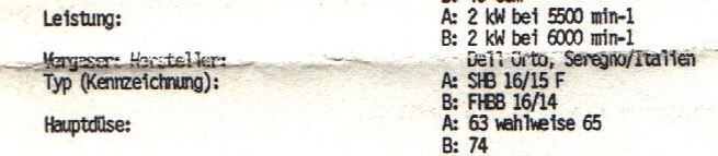

    Hallo, das mag ja sein, aber der Shoke fehlt komplett (siehe mein Bild). Teile; erste Wahl der Verkäufer, entweder die nicht verbauten Teile, oder vom alten Vergaser die Shoke Teile. Wenn nicht, dann hier unter Suche nachfragen, wenn da auch nicht Telefon Hörer hoch SCOOTER-CENTER anrufen und nachfragen. Aber dazu solltest Du den Gaser ausbauen und nachschauen welcher Type da verbaut ist. Der RICHTIGE ist in der Betriebserlaubnis aufgeführt. (Type A)

    Mit dem Zündfunken, das hat sich zum Glück erledigt. Nach langem hin und her habe ich eine Kabelbruchstelle am Kabelschuh entdeckt. Alle Kabel und Stecker erneuert, Drossel komplett rausgeschmissen und siehe da, ein Tritt und die Vespa läuft!!!! Springt sofort ohne Choke an, demnach lasse ich es erstmal so.

    das ding wo jetzt nix ist, da gehört nicht die chokedüse rein, RASSMO (ahnung, fresse und so...), da kommt der chokezug raus. du kannst das ding ja mal abschrauben, da sollte eine kleine feder und ein bronzestempel drin sein. die chokedüse sitzt in der schwimmerkammer in verlängerung dieser schraube.
