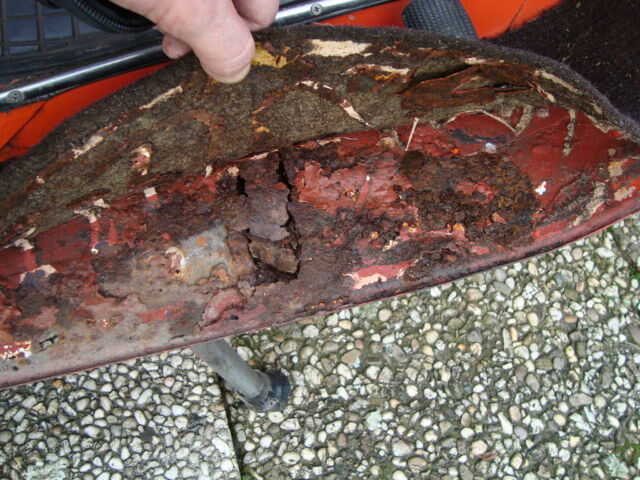

    • January 11, 2012 at 00:55
    Das Bodenblech sieht unter den Riffelblech bestimmt so aus

    • January 11, 2012 at 13:37
    8|
    Das ist ja furchtbar.
    Aber so gammeln tut das nur unter Fußmatten :D

    • January 11, 2012 at 22:03
    feuchtigkeit und zeit, mit matte darf der mattenzuschlagsmultiplikator nicht vergssen werden

    • January 13, 2012 at 01:17
    Der Vorbesitzer hatte Teppich drauf geklebt :-1
    Aber ist im Grunde genommen ja egal ob Teppich oder Riffelblech drauf ist.
    Wenn Wasser drunter ist gammelt es :+1
