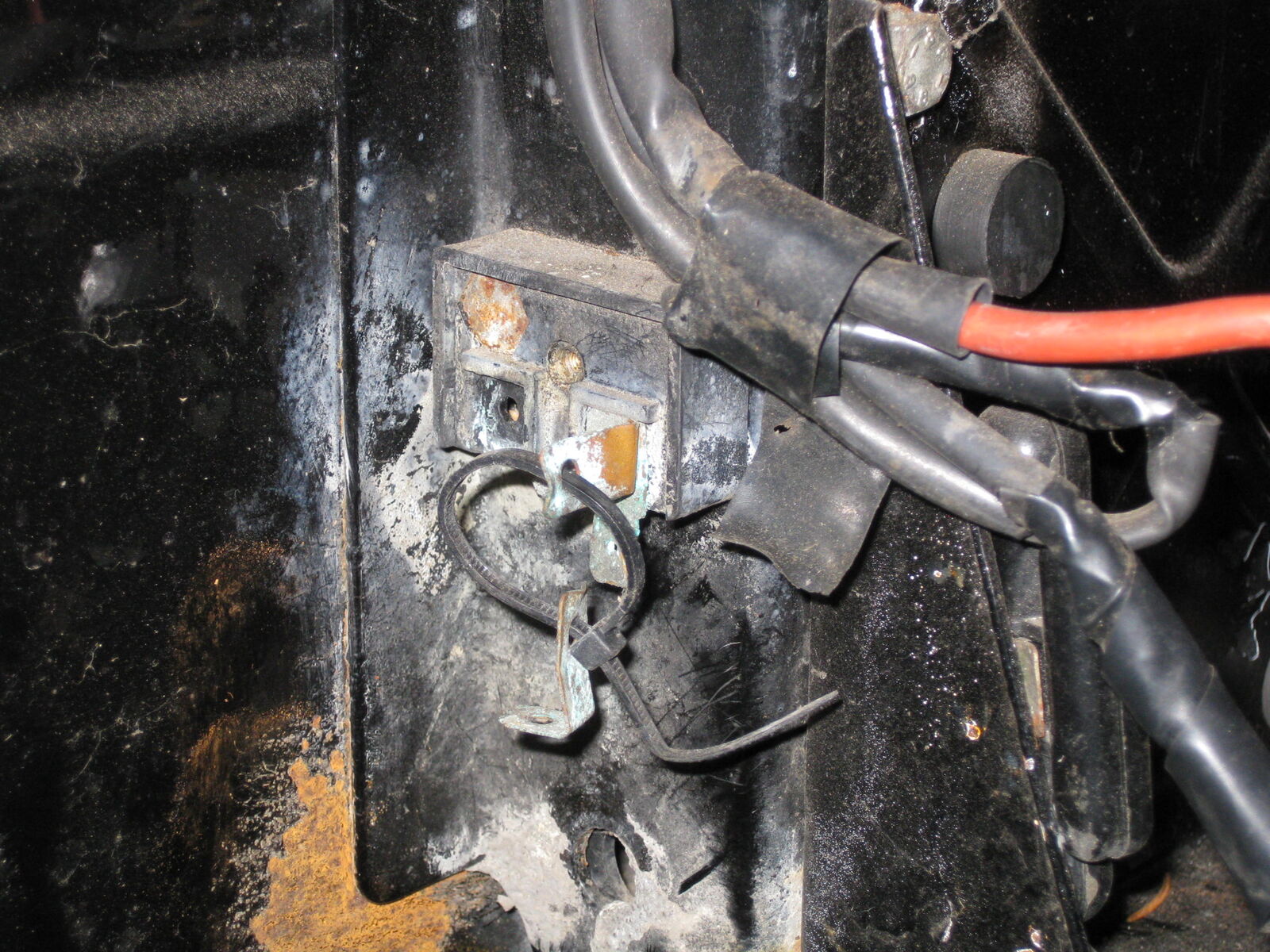

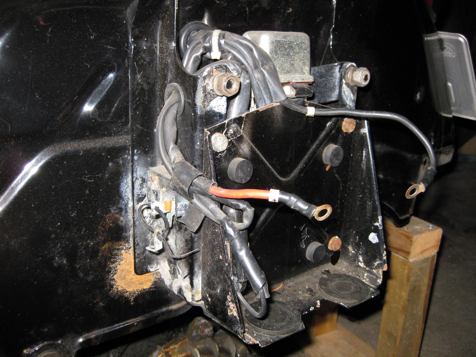

    Hallo Forumteilnehmer,
    schraube gerade aus meiner PX 80 eine 135er. An der Vorderseite der Batteriehalterung ist ein Bauteil befestigt, es geht aber kein Kabel dran. Weiß wer wofür es gut war?
    Meine Elektrik funktionierte bis zuletzt.

    Das war mal eine Sicherungshalterung für die alten "Torpdeo" -Sicherungen ( oder hießen die Sofittensicherungen?)
    jetzt stellt sich die Frage wo deine SIcherung verbaut ist....

    Hallo SubRoger,
    das ist ja interessant! Da muß ich wohl mal auf die Suche nach einer Sicherung gehen! Bis jetzt dachte ich meine VESPA wäre nicht verbastelt. Hoffentlich finde ich eine.

    Hi noch mal,
    habe im Forum gelesen, dass die Sicherung auch in einem Röhrchen links von der Batterie sitzen kann, sowas habe ich auch an meiner PX, noch nicht rein geguckt.
    Was ist denn dann original?

    PX lusso BJ ?
    ich würde auf das "Röhrchen" tippen.
