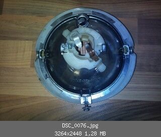

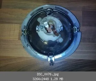

    Starte mal nen Thread in der Rubrik "Suche" son Ding hat doch bestimmt jemand im Keller/Garage liegen !
    Denk dran an der Seite wird der Scheinwerfer mit sog. Viereckmuttern gehalten , hofffe die hast Du da ...
    sehe da grade die Haltelasche dran , sicher das du die richtige Glühlampe hast ?
    Sollte so aussehen...
      • 17.19 kB
      • 320 × 272

    Was du da fürn Scheinwerfer hast sieht irgendwie anders aus...

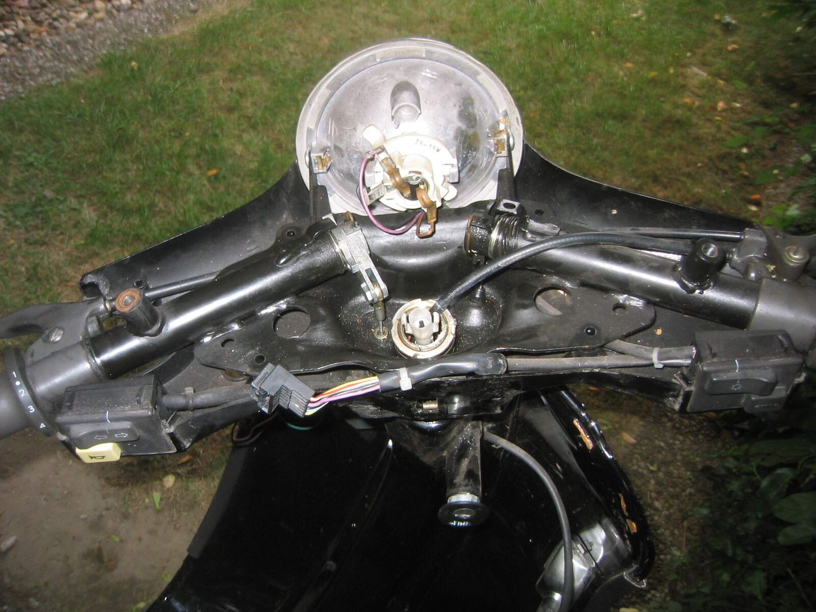

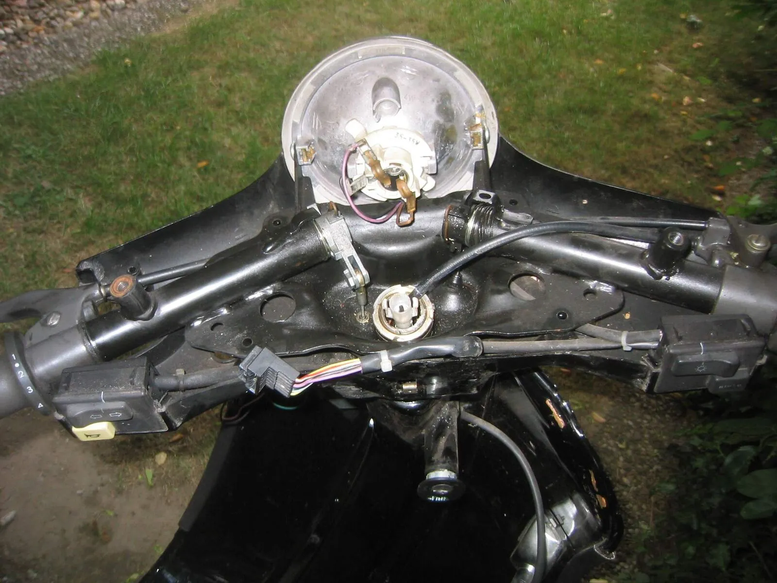

    Hi, zunächst, mal Lampenfassung und Scheinwerfer sind zwei verschiedene Begriffe. In einenem Scheinwerfer können mehrere Birnenfassungen vorhanden sein. In einer Birnenfassung sitzt eine oder mehrere Birnen. Diese Fassung wird in den Schenwerfer eingesetzt. Auf dem anhängenden Bild ist der Scheinwerfer, mit Fassung einer XL2 abgebildet. Xl2 = dreieckiger Tacho.
      • 253.04 kB
      • 525
    • January 26, 2012 at 11:01
    Es sei noch erwähnt, dass es je nach Bestimmungsland der Erstauslieferung eines Rollers verschiedene Ausführungen gab, die sich meist in der Elektrik unterscheiden.
    Die deutsche Ausführung hat z. B. kein Standlichtbirnchen. Wenn SIP jetzt aber in Italien bei einem Zulieferer Scheinwerfer MIT Standlichtvorrichtung kauft und diese hier anbietet, ist das halt so, dass die nicht 1:1 an die elektrische Ausrüstung deutscher Modelle angeschlossen werden können.
    So kann es natürlich auch länderspezifische Unterschiede in den übrigen Lampenfassungen und den verwendeten Leuchtmitteln geben. Deshalb ist so ein Scheinwerfer aber grundsätzlich trotzdem für eine XL 2 geeignet.
    Ich würde deshalb jetzt auch nicht mehr lange hier rumdiskutieren, sondern einfach die passenden Leuchtmittel besorgen und gut.
