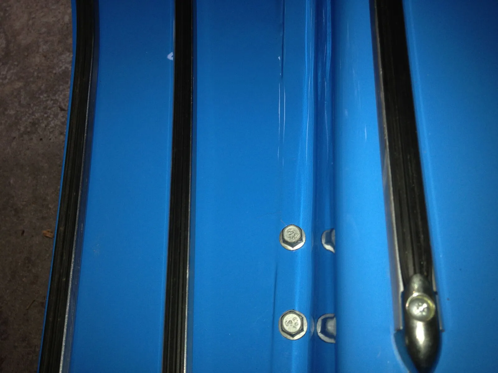

    • December 11, 2012 at 00:17
    Also bei mir sieht das so aus. Leider kein besseres Bild zur Hand.
