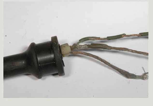

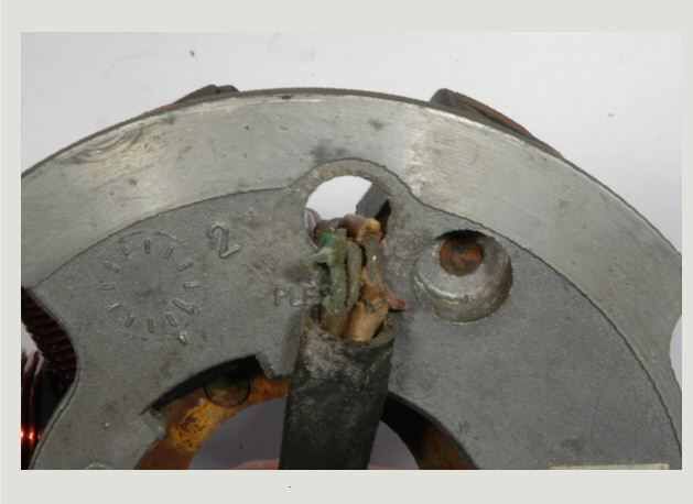

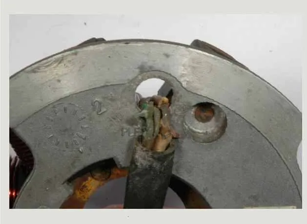

    • February 20, 2012 at 14:48
    Hast Du dir mal die Kabel der Zündgrundplatte angeschaut? Sehen manchmal so aus, und dann geht nix mehr.
