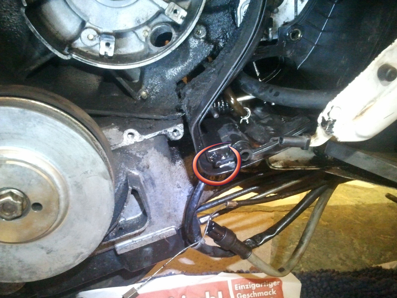

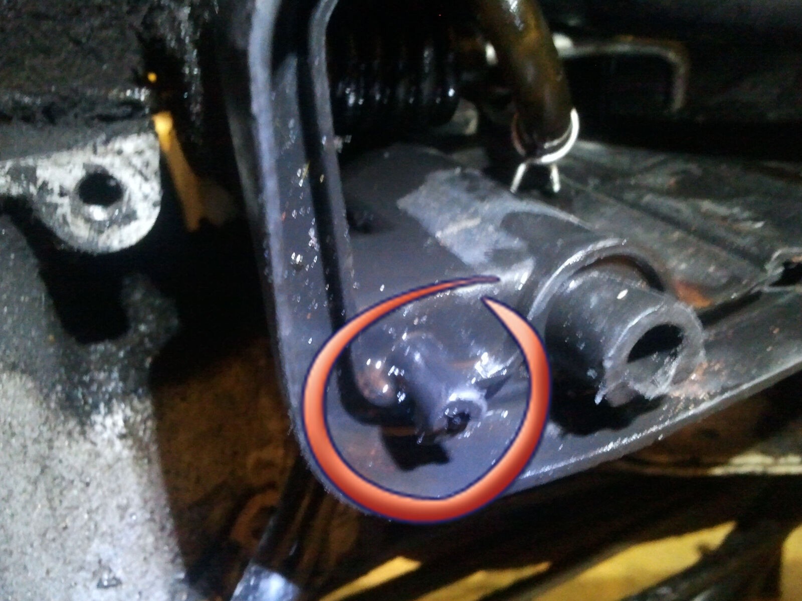

In einem meiner vorherigen Beiträge habe ich ja speziell auf die Tatsache einer wohl gebrochenen Leitung auf der Rückseite des Ansauggeräuschdämpfers hingewiesen. Weiter unten auch nochmals das Bild mit hervorgehobenem Detail. Kann mir jemand sagen, was für eine Leitung da dahinter sitzt?

ich hab gestern Abend mal noch ein wenig gegoogelt bzgl. des ominösen Schlauches, der da auf der Rückseite des Gehäuses angeschlossen ist. Kann es sein, dass dieser eine Entlüftungs, bzw. Druckausgleichfunktion hat?

Nach einigen Gesprächen bin ich mir momentan relativ sicher, dass dieser ominöse Schlauch auf der Rückseite des Vergasergehäuses wohl tatsächlich zum Druckausgleich dient.
Diesen habe ich erst mal gereinigt, da er mit klebrigem Schlonz zugesetzt war. Habe mittlerweile auch den Vergaser und die komplette Kupplung wieder montiert, nachdem ich mir einen Halbmondkeil für die Kupplungswelle besorgt hatte.
