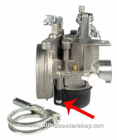

Ich habe gerade den Vergaser (Dellorto 16.15F) ausgebaut und begutachtet.
Laut Verkäufer wurde der Vergaser vor kurzem erst neu montiert.
Beim Zusammenschrauben ist mir aufgefallen, dass eine der zwei Schrauben, die die Schwimmerkammer befestigt, durchdreht und sich nicht anziehen lässt.
Ich habe die Vermutung, dass dort das Leck ist.
Jetzt meine Frage: Kann man das irgendwie reparieren oder muss, weil die Mutter kaputt ist, ein neuer Vergaser her?
