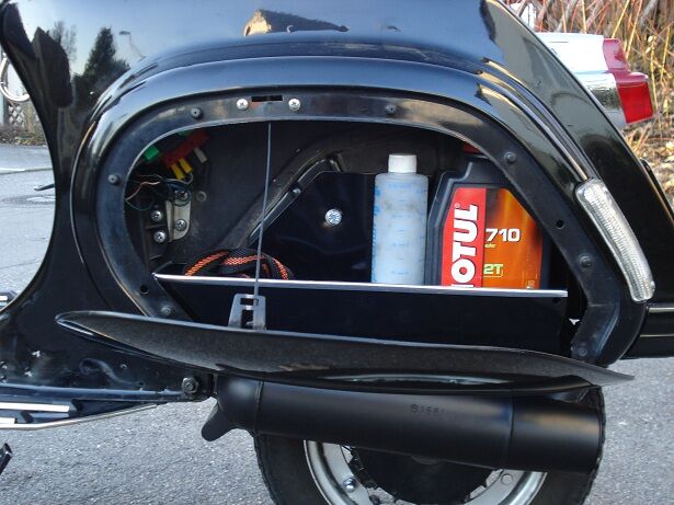

    Ich habe mir für meine PK 102 eine ETS-Banane zugelegt und ein kleines Staufach für die linke Seitenbacke gebaut. Nun frage ich mich wie heiß wird's im Fach? Ich würde gerne die Öl-Dosen dort unterbringen und wenn möglich auch einen kleinen Reserve-Kanister (z.B. Fuelfriend). Gerade aber mit dem Benzin hab' ich ein bisschen ein ungutes Gefühl. Ich habe schließlich keine Lust dass mir nacher die ganze Kiste abfackelt! 8o
    Ich habe schon auf einigen Bildern Staukisten von MRT auf den PX-en gesehen, die tw. auch einen Auspuff darunter geführt hatten und einen Reservekanister dort verstaut hatten... ...deshalb brauch' ich bitte mal euere Einschätzungen und Erfahrungen!
    Edit: Mein Staufach ist aus Blech...
    Sogenannte "Thermometer" sollen ganz fantastische Geräte sein, um so etwas herauszufinden, habe ich mir sagen lassen. ;) Einfach ein Exemplar mit geeignetem Messbereich direkt am Fachboden platzieren, eine ausgedehnte Runde rumheizen, anhalten, sogleich Temperatur ablesen, fertig.

    Mach dir da keinen Kopf, die Zündtemperatur von Benin liegt bei 220 bis 450 Grad.
    Kannst du da nachlesen:
    Wobei ich mir da auch schon ab und zu Gedanken gemacht habe, wenn ich beim abdüsen des Vergasers Benzin auf dem heissen Auspuf verteilt habe.
    Btw. geht der Benzinschlauch bei den LF ziemlich nach am Zylinder vorbei und da passiert auch nix.
    Mal einfach ein Spiegelei rein und schau ob es gar wird, sollte so ab 80 Grad klappen, aber ich glaub das wird nix... :D
    Ausreichend Verdampfung, so dass die Flasche platzt, würde ja schon reichen ... was nicht heißen soll, dass ich persönlich mir hinsichtlich des Gepäckfachs größere Sorgen machen würde.
    • March 1, 2012 at 21:52
    Mal kurz überlegt und dabei festgestellt, dass Piaggio bei der ET3 auch serienmäßig eine Banane unter einem Seitenfach verlegt hat. Das war original sogar mit blauem Filz ausgekleidet. Von brennenden Seitenfächern habe ich noch nie etwas gehört.
