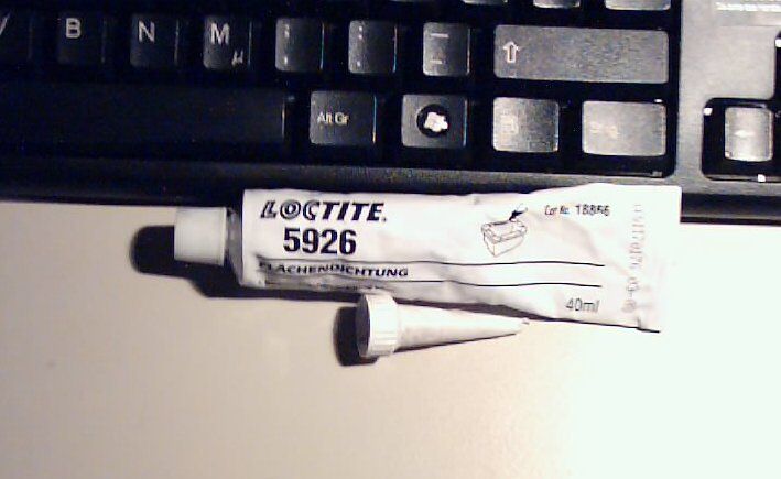

    Hi, gute Frage, Antwort im Prinzip ja, aber ich habe immerauch etwas Dichtmasse drunter gegeben, und zwar eine Dichtmasse, die sich auch wieder mit der Dichtung abziehen lässt. Zum Ölen, einölen braucht eigentlich auch nicht, da ja der Motor vor der ersten Inbetriebnahme mit Öl gefüllt wird. Ich benutze trotz dem Öl an den stellen, wo es den Einbau erleichtert. Zur Verschraubung; die Schrauben immer schön über Kreutz in MEHREREN Durchgängen anziehen.

    • March 4, 2012 at 14:54
    Na was glaubst Du warum ich das Bild angehängt habe?

    • March 4, 2012 at 17:06
    sorry hab das bild wohl gesehen, bei allen respekt nur weil du das loctite als gut empfindest heißt es ja nicht das irgendwer noch etwas "gutes" weiß....
    • March 4, 2012 at 17:14
    Du darfst natürlich selbst dein Fehler machen, nur Dichtungsmassen sind nicht gerade ein "Schnäppchen". Kannst ja gerne so 4 bis 5 verschiedene ausprobieren, kostet ja nur so 50 Euro. 2-)

    • March 4, 2012 at 18:04
    Hylomar hab ich auch, das benutze ich auch, zum Beispiel bei Achsmanschetten wo Gummi auf Gummi geschraubt wird, aber nicht für Alu auf Alu.
    Loctite kostet übrigens zwischen 7 und 9 Euro, mal 5 plus Versand kommst Du leicht auf 50 Euro. Und wenn Du das falsche kaufst, kommt die Überraschung erst, wenn Du den Motor wieder aufmachen musst, und die Schei.. dann noch vom Gehäuse abkratzen musst, ohne das kaputt zu machen.
