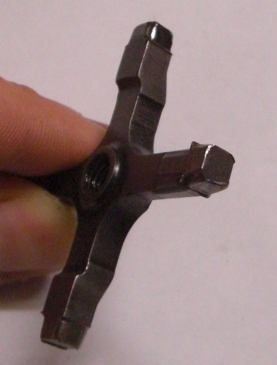

Dabei fand ich dieses Schaltkreuz :
Das ist wohl platt. Aber kann das auch der Grund für die schlagenden Vibrationen sein ?

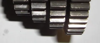

Die Zahnräder sehen soweit ganz gut aus, bei der Nebenwelle/Vorgelege/Tannenbaum bin ich mir nicht so sicher, was die (linken) Flanken angeht (Das was da so stufenmäßig abgebrochen aussieht) :
Ist das die Ursache ? Oder wars nur das Schaltkreuz und die Zwischenswelle nebst Zahnrädern kann man nochmal nehmen ?
