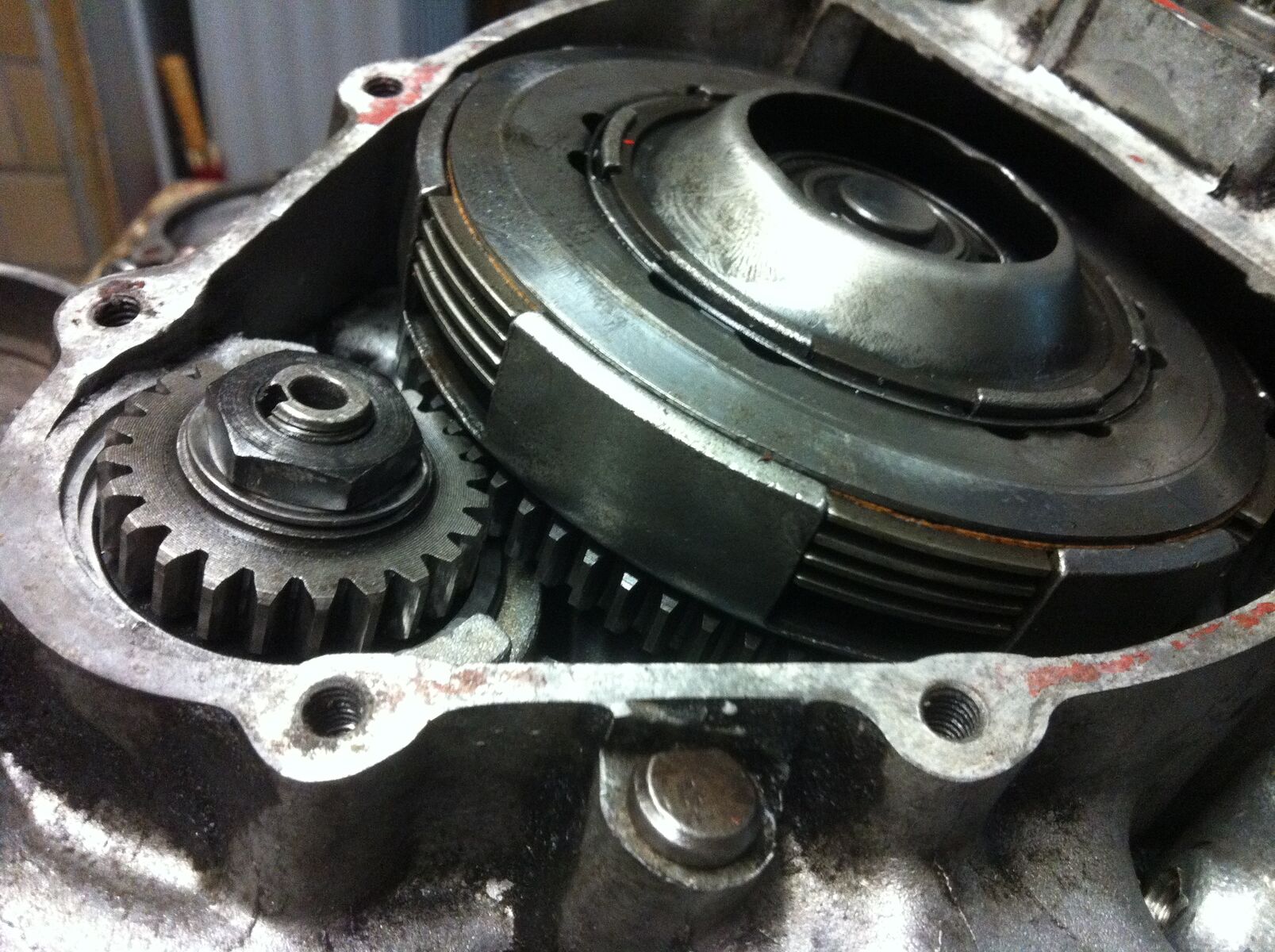

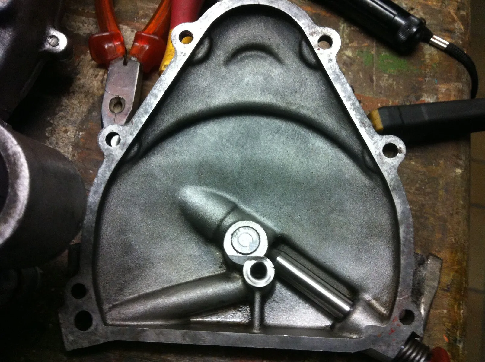

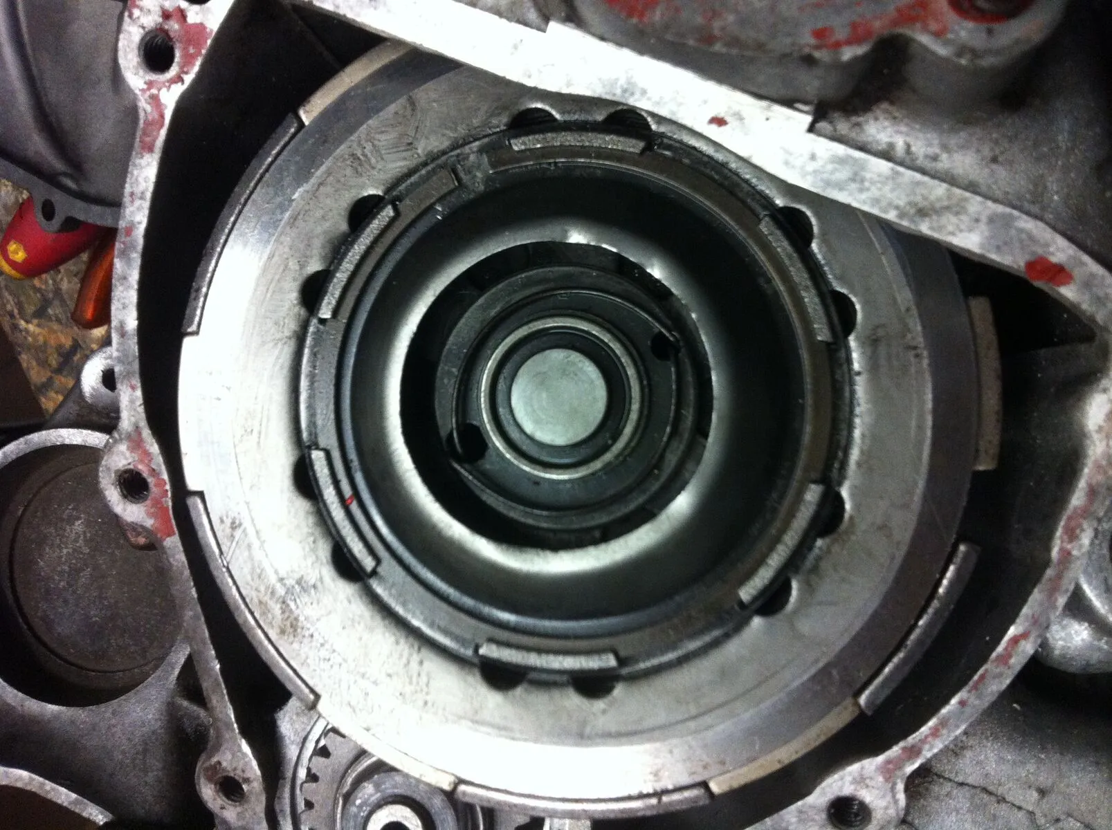

    Beläge sind geölt, Gewinde ragt nicht wirklich viel über die Mutter hinaus, Kupplungszug ist neu, Federn sind nicht die beiliegenden, sondern diese hier und das hier sind die Kupplungsbeläge..
    Bilder sind angehangen.

  • Pierre Lavendel
    • March 18, 2012 at 14:23
    Hi
    Danke für die Bilder.
    Ich hab hier die gleichen Teile in ausgebautem Zustand aus de Kller hochgeholt.
    Der Druckpilz sitzt richtig.
    Die Kupplungslamellen (das was du als Beläge bezeichnest) sitzen richtig (daran kann es nicht liegen, weil der innere Kupplungskorb die Höhe ja begrenzt.)
    Die Kupplungsscheibe sitzt aber insgesamt zu hoch (Die sitzt vermutlich nicht richtig auf der Welle!) und zwar etwa um das Maß, um das der Kupplungsdeckel nicht draufpasst.
    Normalerweise sitz die Abdeckscheibe der Kupplung so im Primärkorb, daß sie nicht über den Korb hinausragt (bei dir tut es das jedoch).
    Die Kupplung muß also nochmal raus!
    Was mir auch ein wenig spanisch vorkommt, ist, daß das Primärrad und das Zahnrad am Kupplungskorb auch nicht wirkllich auf einer Höhe liegen...
    Du hattest ja den Motor auseinander wie man an dem Rumgepansche mit der Dichtmasse erkennen kann.
    Wußtest du übrigens, daß die Dicke der Originaldichtung auch eine Rolle spielte bei der Konstruktion der ganzen Axialspiele der Wellen (Wobei das hie rnicht die Ursache deines Problems ist!)?
    3 Mal editiert, zuletzt von Pierre Lavendel (March 18, 2012 at 14:37)

    • March 18, 2012 at 16:05
    Vorgänger hat recht..
    wichtig ist erstmal:
    Kupplungsscheiben muessen alle gleichen Abstand haben... niemals beim Korb überstehn.
    Die Block-Dichtung hat die sich so verschoben? bei mir sieht man die nichtmehr so extrem ..nach zusammenbau.

    • March 18, 2012 at 16:32
    Hast du evtl. 4 Originale Kupplungscheiben genommen???? Sieht fast so aus. Falls ja,wird das nie gehen. Bei 4-Scheiben sind die dünner damit das vom Abstand her passt.
  • VespasundScooters
    1,475
    89
    51
    Neumünster
    Vespa 150 Sportique VBB,Motovespa 150CL
    • March 18, 2012 at 16:34
    Auch die Zwischenscheiben sind dünner bei einer 4S-Kupplung.Hast die so gekauft oder selbst zusammen gestellt? Weil sonst sieht ja alles gut aus.
    Ahh,wer lesen kann ist im vorteil.Neu gekauft.Also Kuplung raus und ohne probieren.Wenn es passt.Beläge zurück schicken. :D

    • March 18, 2012 at 16:44
    Am besten Kupplung nochmal raus.Auseinander nehmen und von vorne anfangen.Darauf achten das der Keil richtig sitzt.Wenn der Korb sitzt und das immer noch nicht passt.haste ne falsche Kupplung bekommen.
    Andere Frage:Warum eine 4S-Kulu???? Welchen Zyl haste verbaut.Frage nur weil die Ori XL2 kann schon gut was vertragen.Da brauchste eigentlich keine 4 Scheiben.Gibte eh meist stress mit.
    • March 18, 2012 at 16:53
    Was fährst du denn für ein Setup ? das da ne 4 Scheibenkupplung rein muß / soll ?
    sieht aus als hättest du die falschen zwischenscheiben drin ! Die von der 4 Scheiben Kupplung sind dünner ... !
    MFG
  • VespasundScooters
    1,475
    89
    51
    Neumünster
    • March 18, 2012 at 17:01
    Das befürchte ich ja auch.Die Kupplung sieht sehr dick aus.
