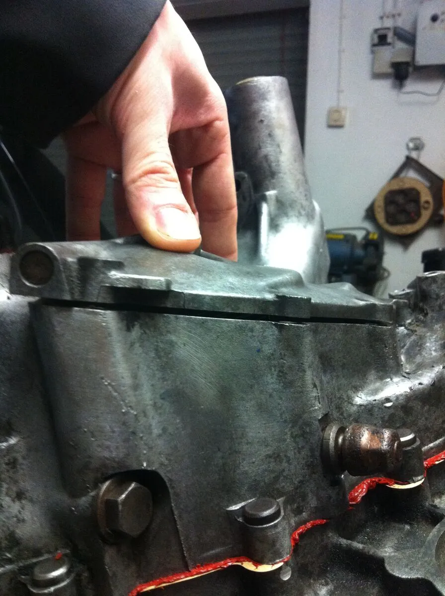

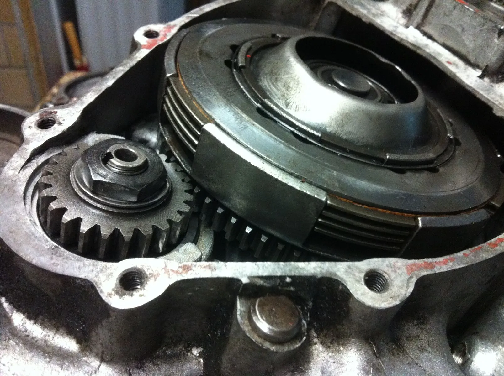

Ich habe den Motor gespalten und die Lager und so Zeuch erneuert. Jetzt ist alles Tutti, nur ich bekomme den Kupplungsdeckel nicht mehr drauf. Vorher 3 Scheiben ori Kupplung, jetzt 4 Scheiben und verstärkte Federn. Ohne Andruckpilz passts, mit bleibt ein ca. 2-3 mm Spalt. Habe die Suche auch schon bemüht, aber kein Erfolg. Vorher passte ja alles bestens. Ach ja, ist ein Xl2 Motor.
