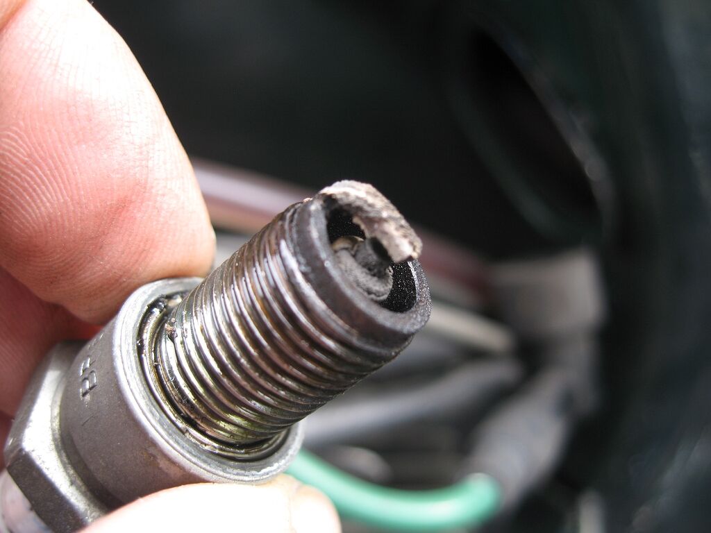

    Hallo, habe endlich mal die Zündkerze herausgebaut. Sieht eigentlich gut aus... Seit neuestem plagt auch ein klackerndes Geräusch - direkt aus der Umgebung des Zylinders. Habe alles schon abgebaut, es hört sich an, als sei ein Blech locker. Kann aber nur aus dem Motor kommen. Unter Last fast nicht, unter Teillast laut. Ein Lager?? Ich glaube, meine PX streckt die Flügel...

    Das würde ich leider nicht gut nennen... :thumbdown:
    Deine Kerze ist total verkrustet.
    Die Ölpumpe mischt im unteren Drehzahlberich zu viel Öl rein und im oberen zu wenig.
    Schmeiß sie raus.

    Zitat von jack o'neill
    Es gibt aber nur den einen Typ Pumpe. Dieser Typ ist so einfach gebaut, daß man daran nichts einstellen kann.
    Gibt es da nicht unterschiedliche?Zahnrad ist glaub ich das gleiche aber die Pumpe ist bei 80/125 und 200er unterschiedlich.Glaub ich -hab den Schnackes schon lange rausgeschmissen.
    Auf nen orginal Motorchen würd ich aber schon die Pumpe erhalten wollen.Kenne bis heute nur 1Fall wo die Pumpe nachweislich der Schuldige war.In den meisten Fällen mischt die Pumpe eh zuviel rein.
    Aber die Kerze schaut schon Nice aus.Wie lange ist die schon drin??Welches Öl wird gebraut?
