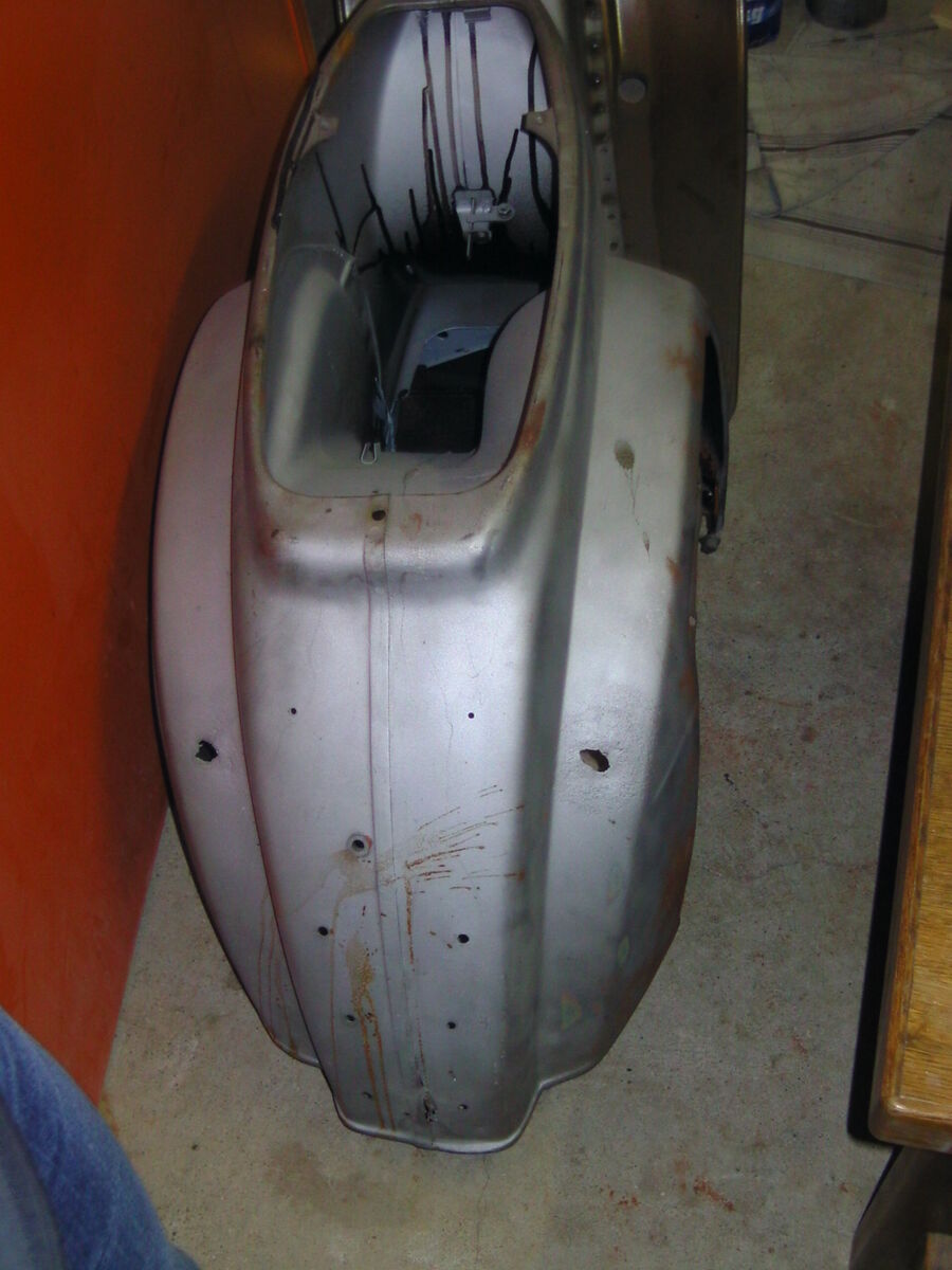

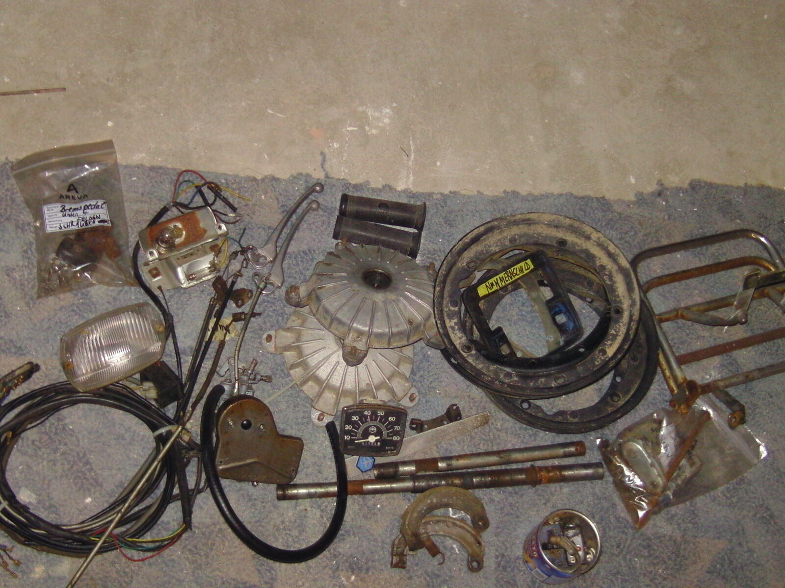

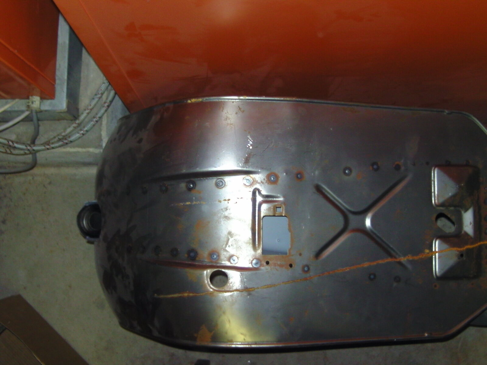

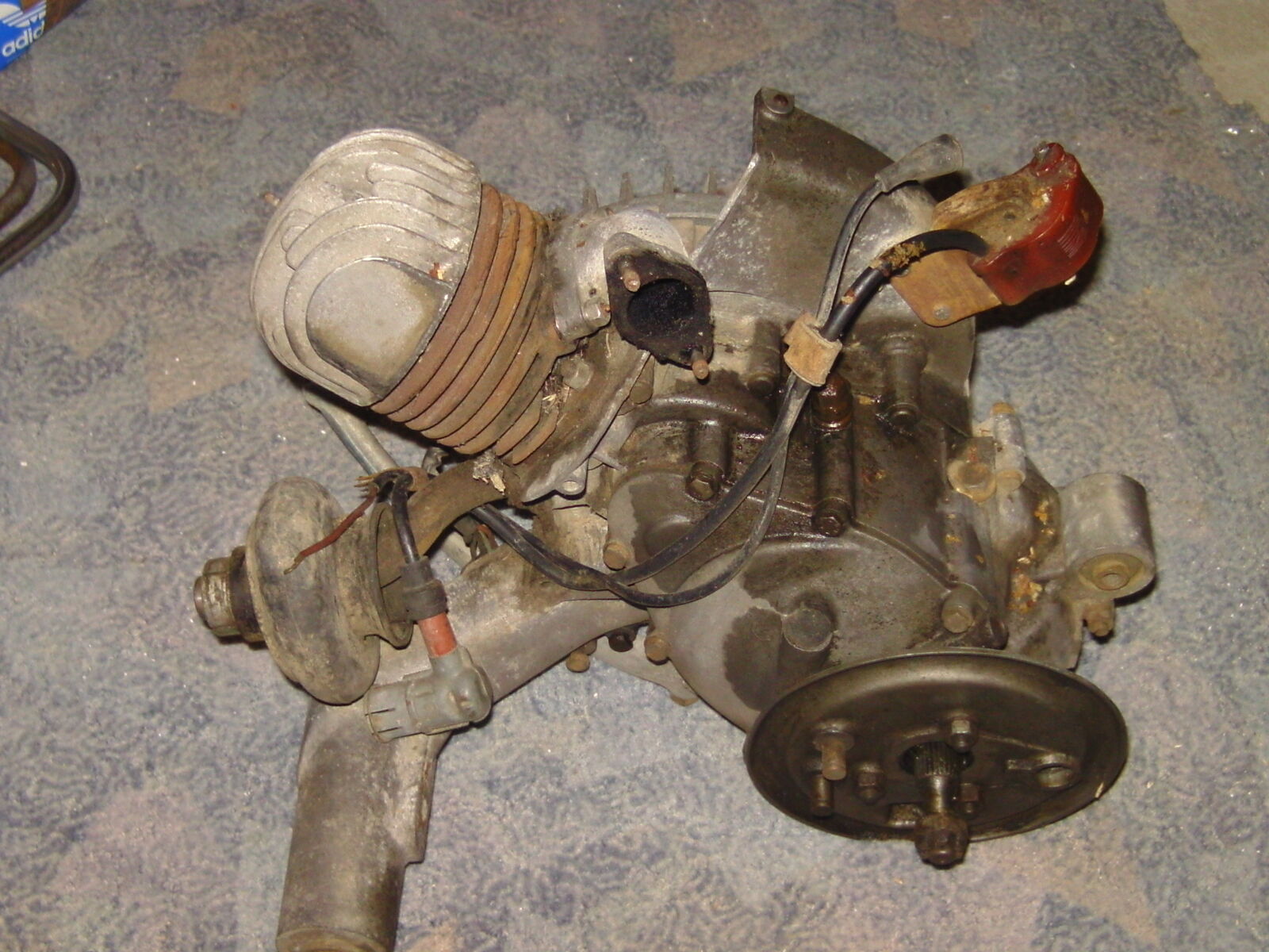

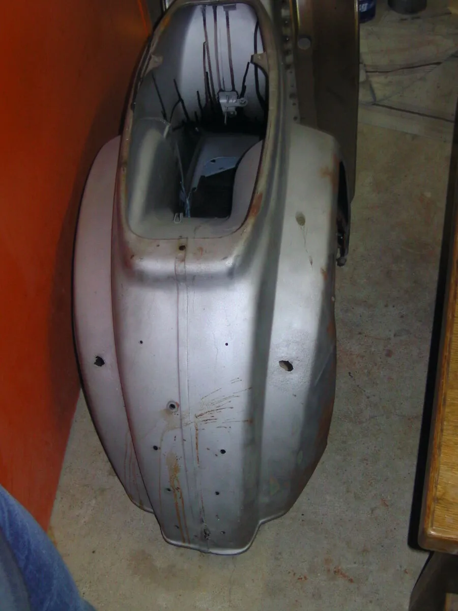

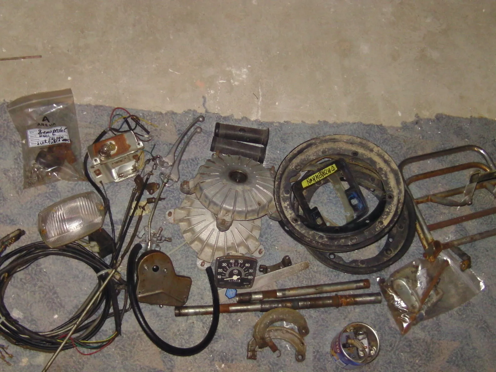

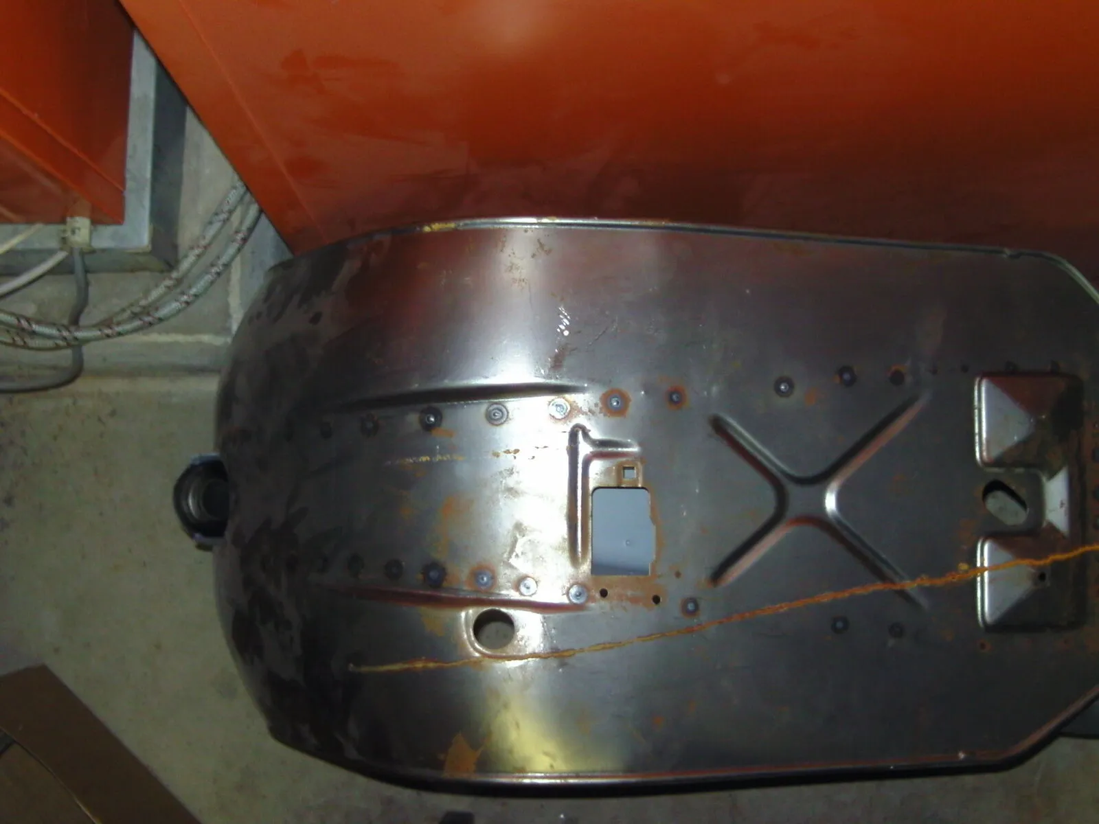

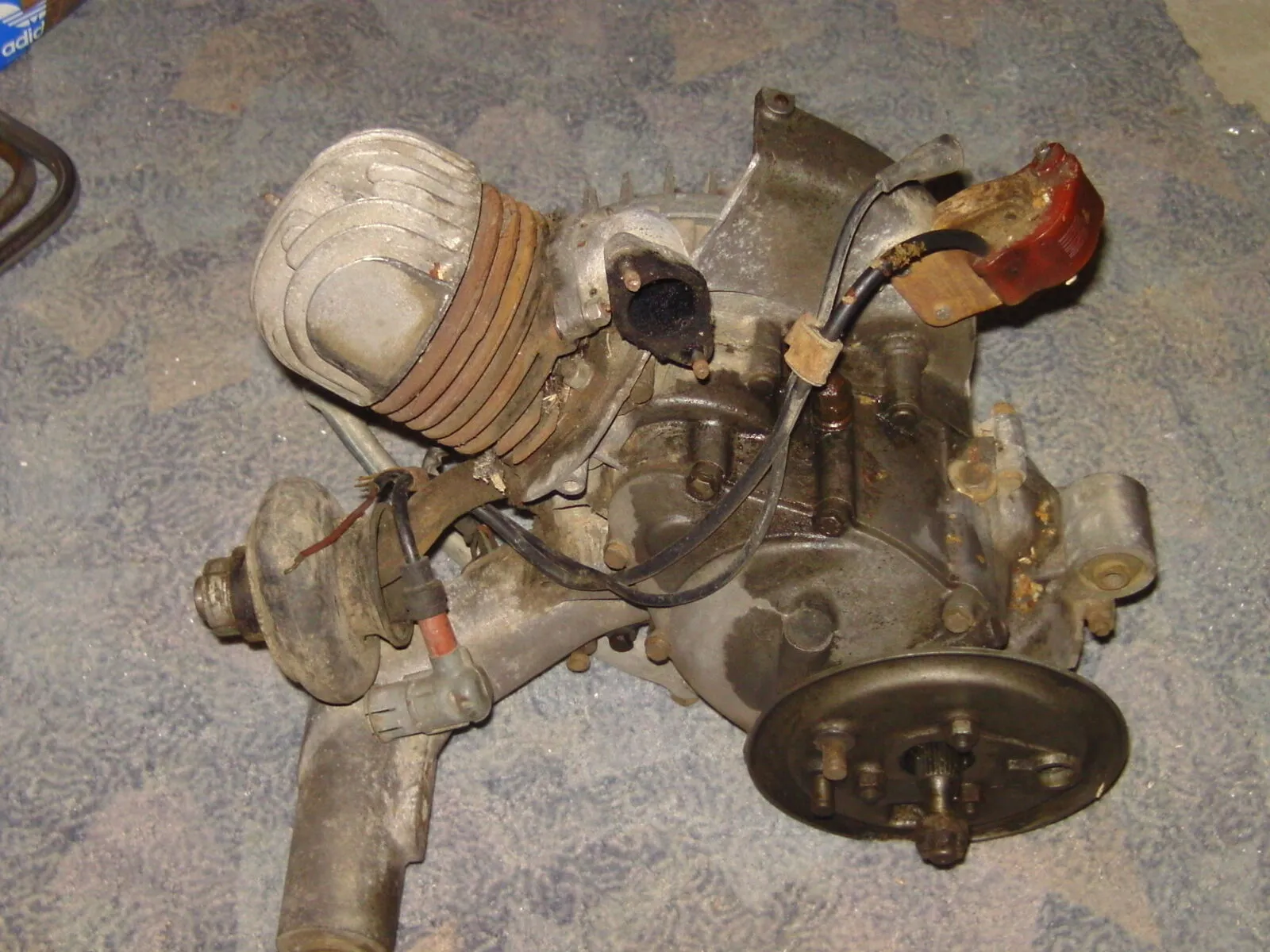

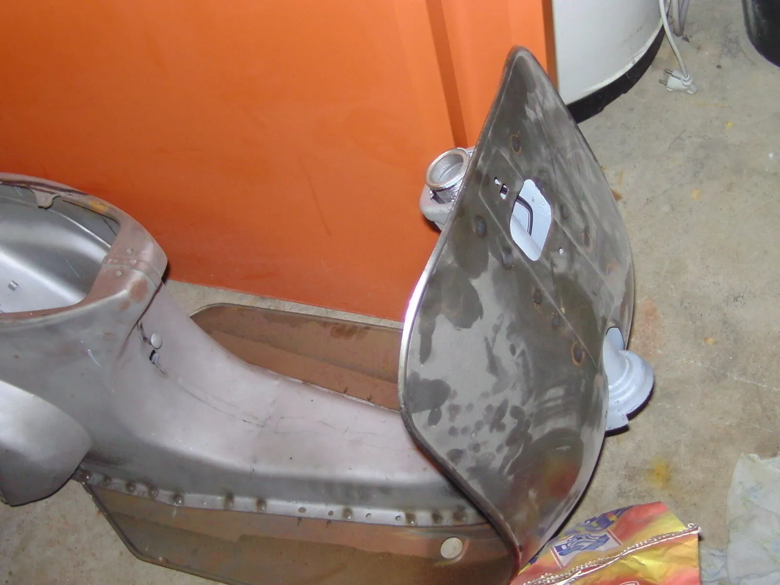

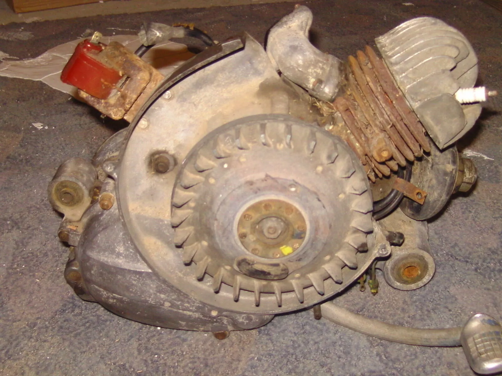

    also hier ein paar Bilder:

    sei mir nicht böse, aber, vollständig ist sicher anders.
    es wäre günstiger, preisweter, einfacher und mit weniger tränen verbunden, wenn du dir einfach eine fahrfertige spezial kaufen würdest.
    alleine die lackierung im fachbetrieb kostet 400 euro, wenn du jemanden findest, der es *hust* ohne rechnung *hust* usw usw macht.
    motorrevision, fehlteile... den 1000er biste locker und flockig los. Der Kleinscheiß wie Gummiteile, Schrauben, Verschleißteile usw usw läppern sich ziemlich zusammen.

    Hi mein Rat wäre such in der Mitgliederliste und guck dort wer aus Deiner nähe kommt , villeicht gibts dort jemanden der sich mit dem Vespaschrauben auskennt ! Sicherlich haste da ne ganz schöne Baustelle , aber nix ist unmöglich !
    Leider kenne ich dein finanzielles Buget nicht , ich würde auf jedenfall den Motor überholen und komplett wieder aufbauen !
    Das gute ist das das Beinschild schon ers. wurde...da dies oft weggerostet ist .

    ernsthaft, wie kannst du jemandem, der keine ahnung hat, raten, diesen fertigen haufen (man beachte, dass es sich um ein mittelprächtig eingeschweißtes beinschild der PL170 handelt) das aufbauen zu wollen. fahrbereite kaufen ist einfach billiger. fertig aus. es ist nichtmal klar, ob der rahmen vorm blech einschweißen gerichtet wurde.

    Das Heck ist an der Unterkante irgendwie schief. Am Trittbrett wären noch 2 Traversen und die X und K Bleche einzuschweißen, sonst währt die Freude an dem neuen, unverbeulten Beinschild nicht lange.

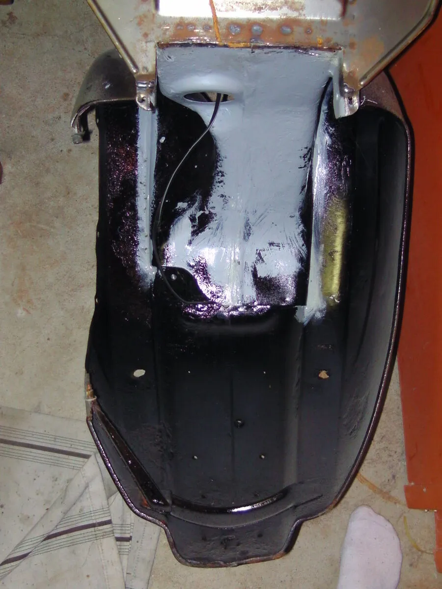

    • March 31, 2012 at 18:57

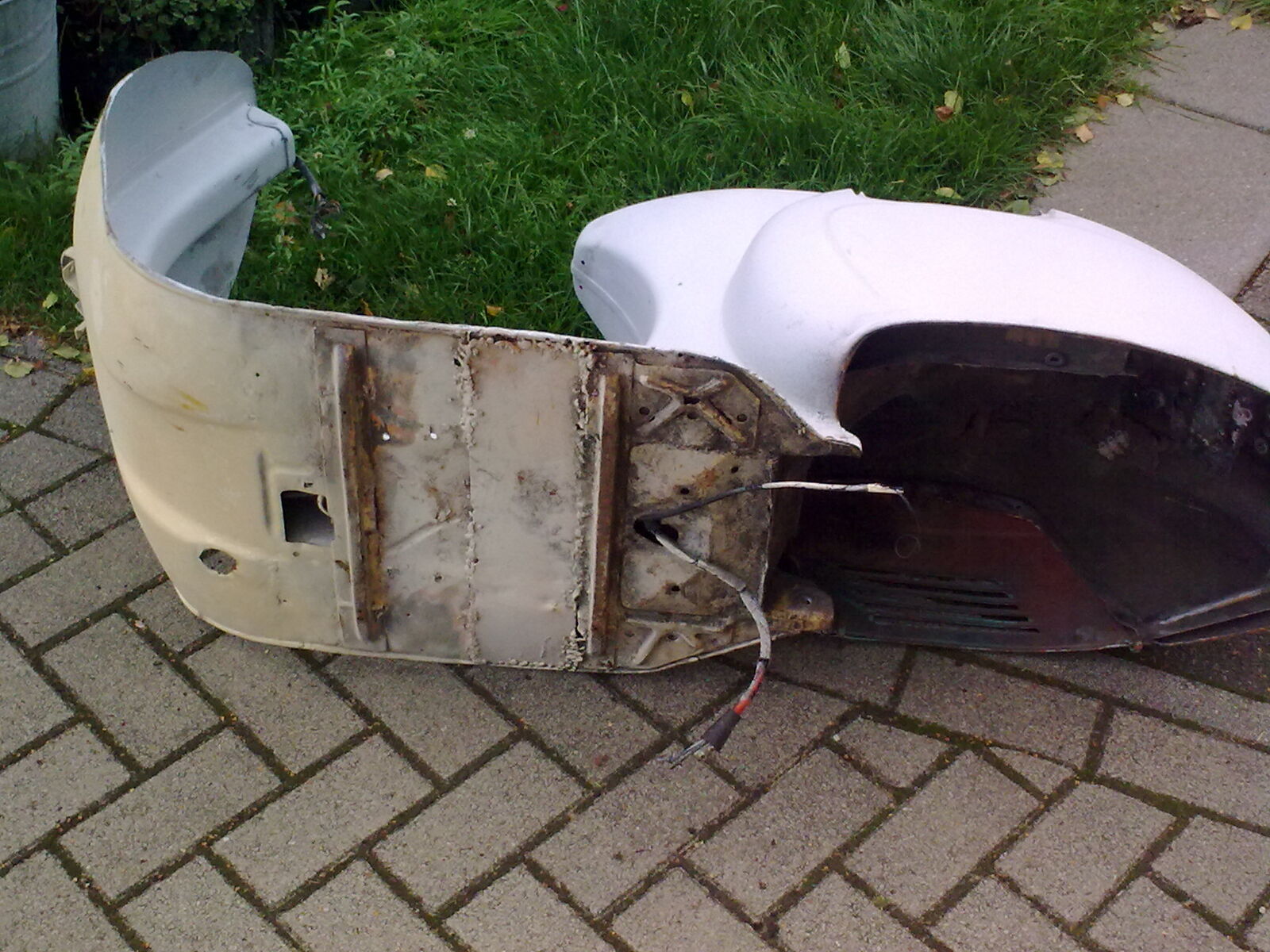

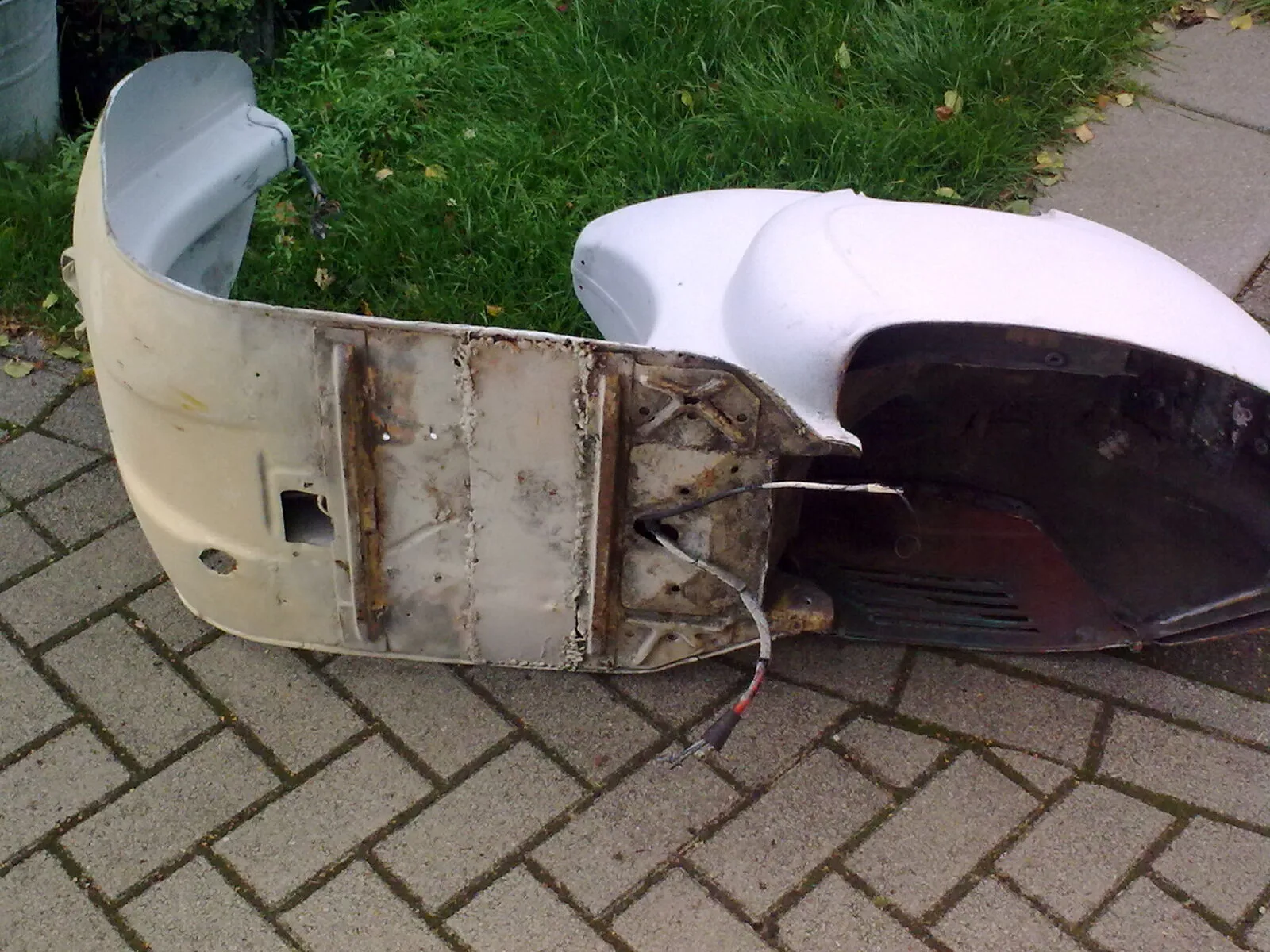

    Ihr könnt erzählen was ihr wollt , ich hab meine damals so gekauft !!! Man beachte das abgeschnittene Beinschild im oberen Bereich ! Nen Neues Beinschild hab ich auch anschweißen müssen ...
    Mehr Teile hatte ich nicht , klar gehen da etliche Euros rein aber ich würds immer wieder machen !
    chup4 , wer sagt denn das der Rahmen krumm war ?
    Es lohnt sich jeden Vespa Roller zu retten...
