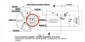

    Ja dann mal, kleiner Kurs für 2Rad-Elektriker. Bei Zweirädern wird heute noch mit Wechselstrom Lichtmaschinen gearbeitet. Sind zum einen einfache aufgebaut und passen von der Bauform auch besser. Das Problem; Wechselstrom / Gleichstrom ist für Birnen egal, für Hupen aber gar nicht die möchten Gleichstrom, sonst Hupen sie nicht sondern krächtsen. Dann bleiben noch die (Blink) Relais und die Zündung. Bei den Vespen ist die Zündung komplett getrennt vom Rest der Elektrik. Will sagen ein eingenes Kabel liefert den Strom für die Zündung, auch schonmit einer höheren Spannung als die 12 Volt, an die CDI. Die CDI ist, um es eindach auszudrücken, ein Transformator welcher die angelieferte Spannung auf einpaar tausen Volt tranformiert um einen anständigen Zündfunken zu habe, mit einem elektronischen Schalter. Dieser Schalter schaltet den Zündfunken ein. Der Befehl zum Einschalten wird vom PickUp erteilt. Das Ding heit so (englisch) weil das deutsche Word (elektronischer Zündzeitpunkaufnehmer) jedem zu lang ist. So jetzt ist doch einzusehen, dass die CDI (was im anderen nix anderes ist als (elektronische Zündeinheit), Strom produzieren kann wie sie will, wenn ihr keiner sagt wann sie Zünden soll wird da nie was. Das ganze noch zur Verwirrung italienisch beschriftet.
    PS CDI´s gehen höchst selten kaputt.

    • April 4, 2012 at 20:52
    Super erklärt, dankeschön.
    Habe mittlerweile wieder etwas rumgefummelt und rausgefunden, dass das Zündkabel an der Stelle, wo es aus der Zündbox (CDI) austritt stark korrodiert war und letztendlich der Dorn abgebrochen ist, auf dem das Zündkabel aufgeschraubt ist. Hab jetzt ne neue CDI bestellt. Wenn es das nicht war, werde ich mich an das Pickup machen. Habe aber schon probiert und bringe das Polrad nicht herunter. Brauch ich da Spezialwerkzeug? Geht langsam ganz schön ins Geld und mein Schätzchen läuft immer noch nicht.
