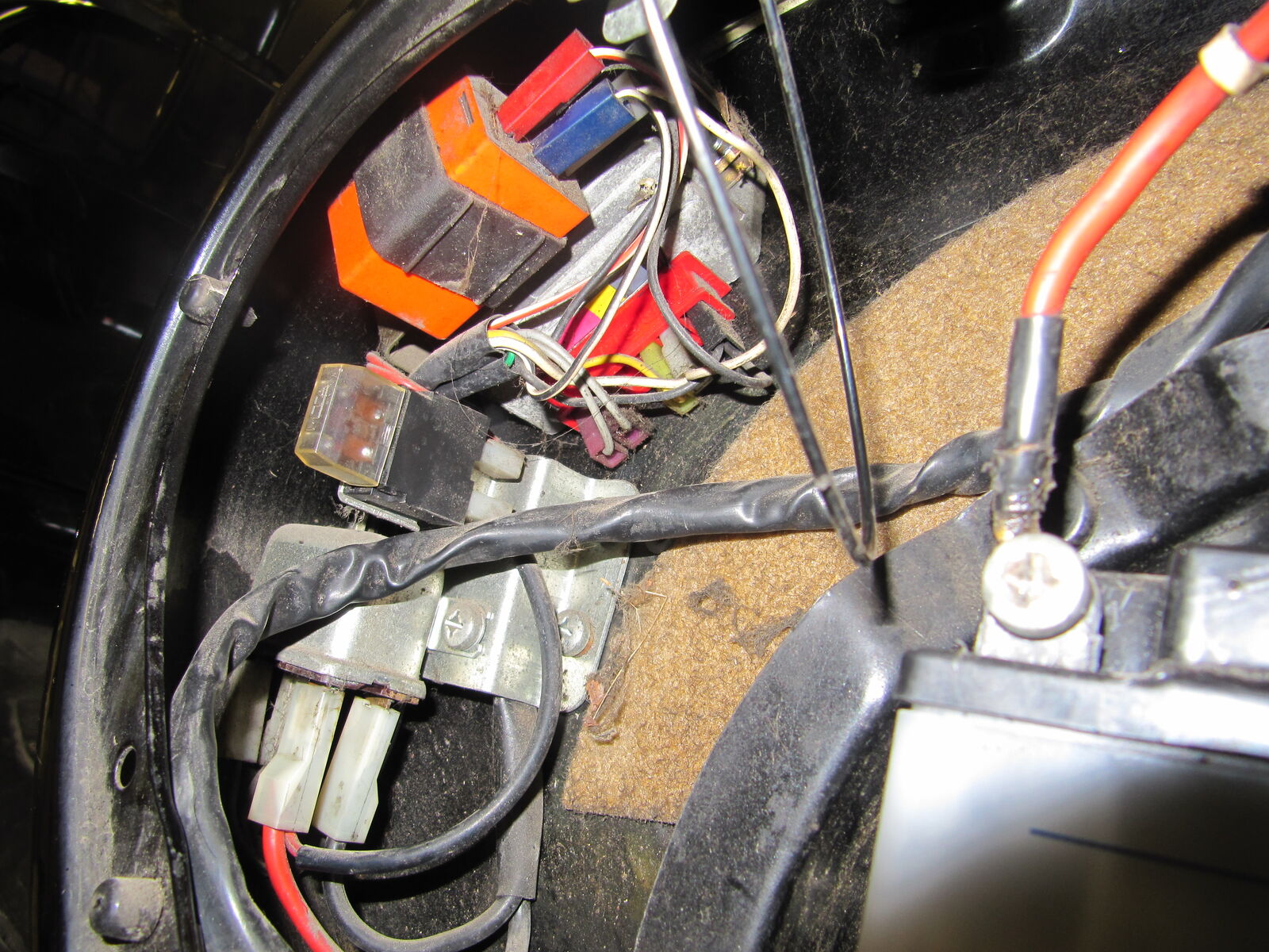

    -- ich habe mal ebend geguckt und ein Foto gemacht. habe den schwarzen kasten nicht gefunden und bei den kästen wo ich ein Kabel abgezogen habe sprang die vespa erst garnicht an :D
    • April 9, 2012 at 10:29
    Hi den "schwarzen Kasten" gibt es bei Dir nicht, da Du eine Batterie hast. Dann noch "ich habe die Ölschraube eingestellt" wo hast Du die gefunden? Dann die Batterie, der Pluspol ist normalereise rechts, bei Dir ist das Kabel links angeschraubt, richtig?

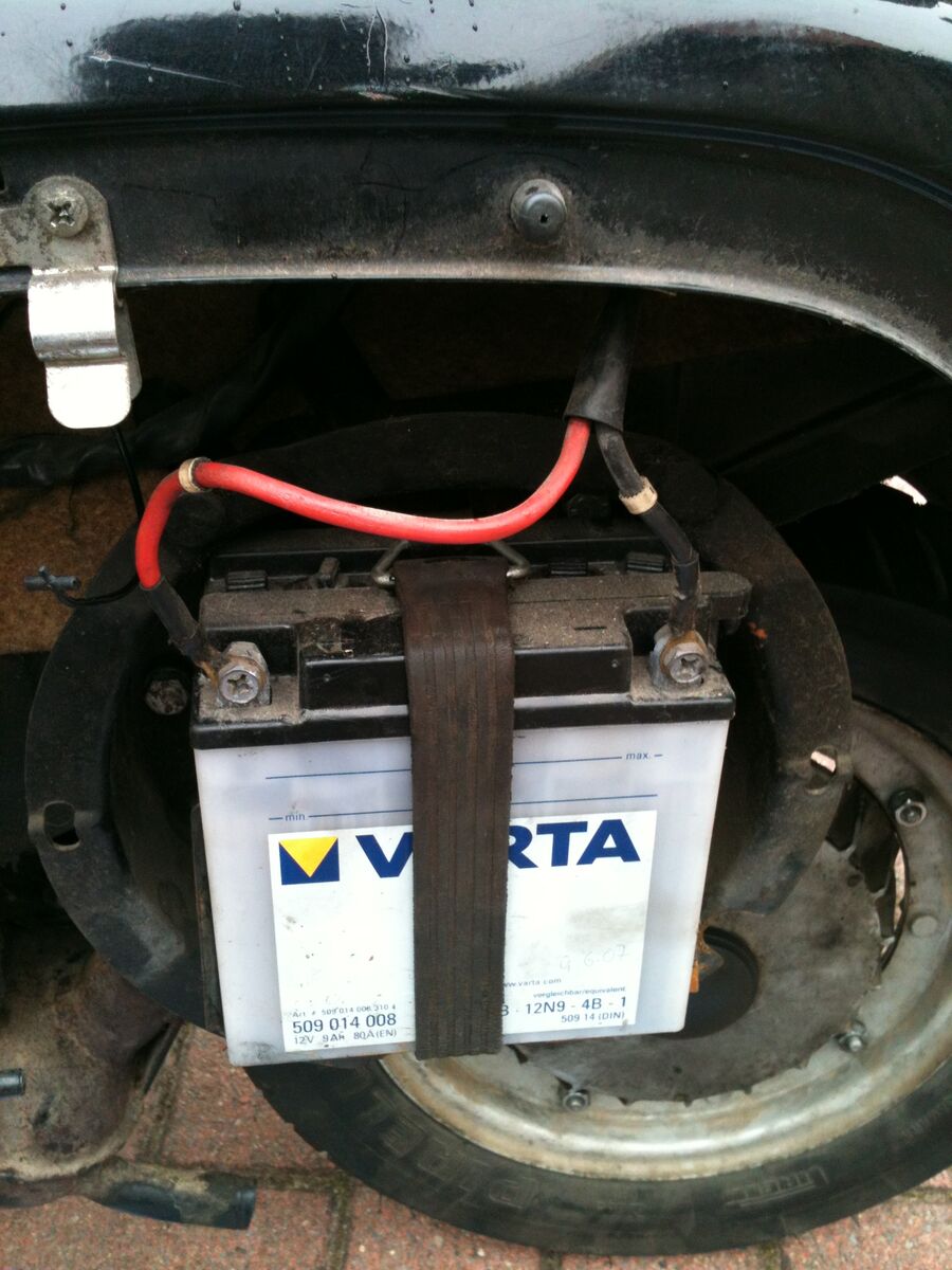

    Bei meiner batterie ist da Plus. Habe mal ein Bild gemacht.

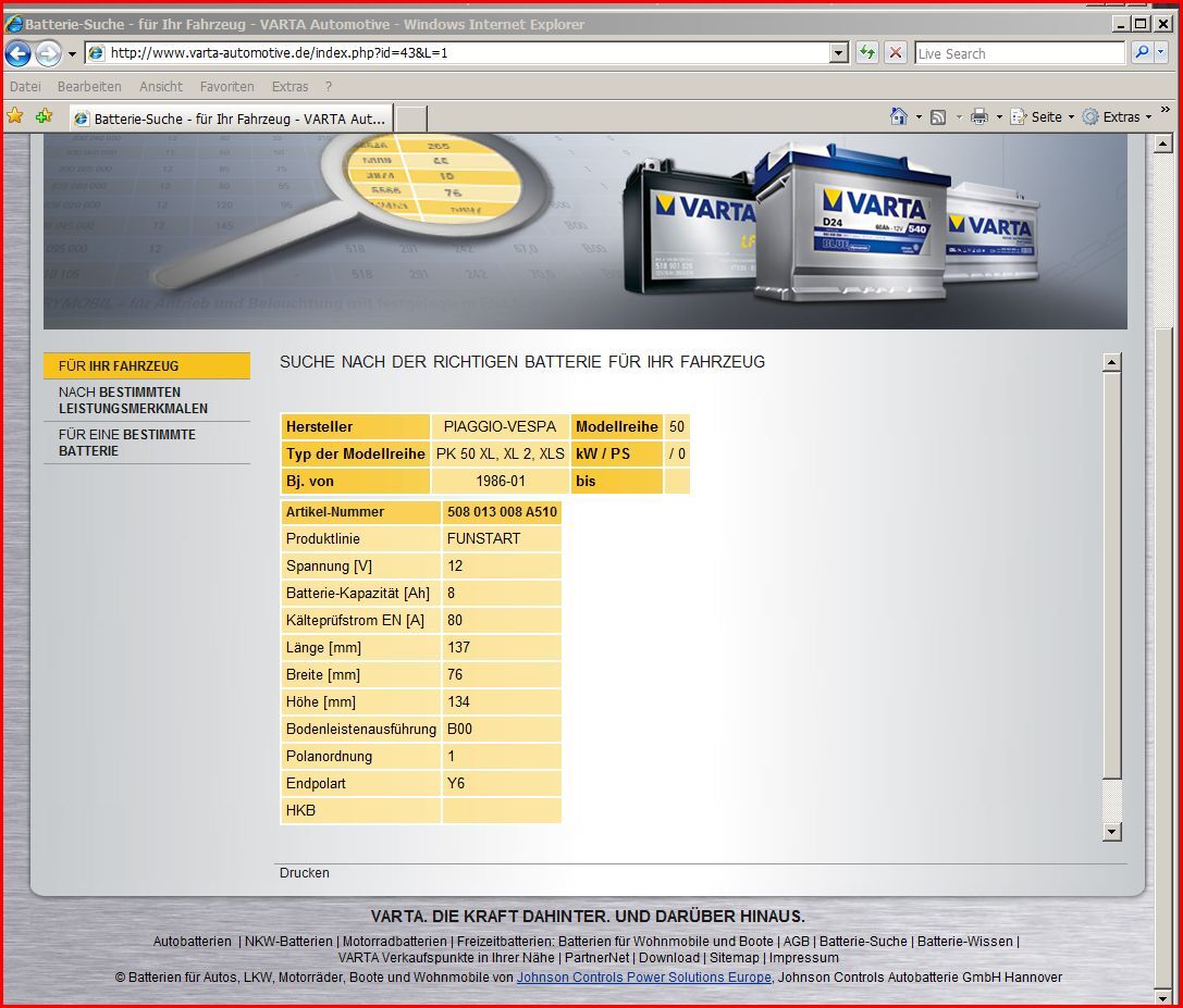

    Gut gut, die Batterie ist richtig angeschlossen, du hast nur den falschen Type gekauft, normal sind die Pole anders herum. Der richtige Varta-Type ist auf dem Bild.

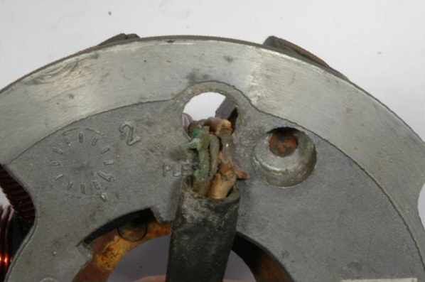

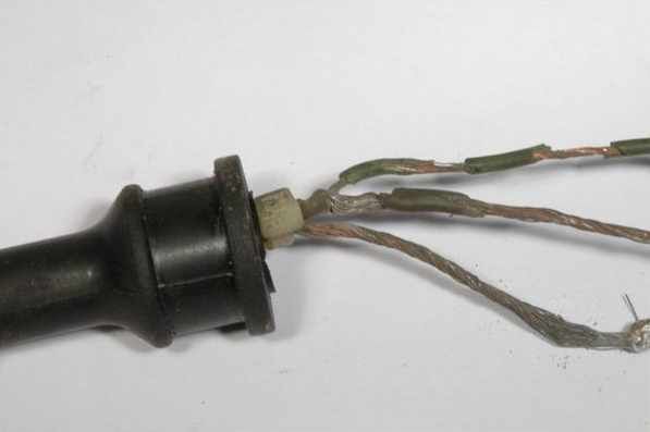

    Hi, Deine "Ölschraube" (wo hast Du diese Weißheit her?) heißt " Leerlaufluftmischerschraube" und ist NUR für das Benzin-Luft-Gemisch IM LEERLAUF zuständig. Mit Öl hat die nix zu tun. Die Ölmenge ist auch nicht, an anderer Stelle, einstellbar. Das wird, je nach Drehzahl und Gasgriffstellung zu gefügt.
    Zu Deinem Problem, unruhiger Lauf und schwaches Licht, für mich kaputte Isolierung der Kabel an der Zündgrundplatte. Denn nur an dieser Stelle treffen beide zusammen.
