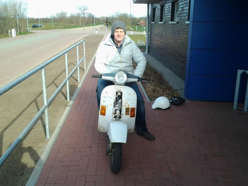

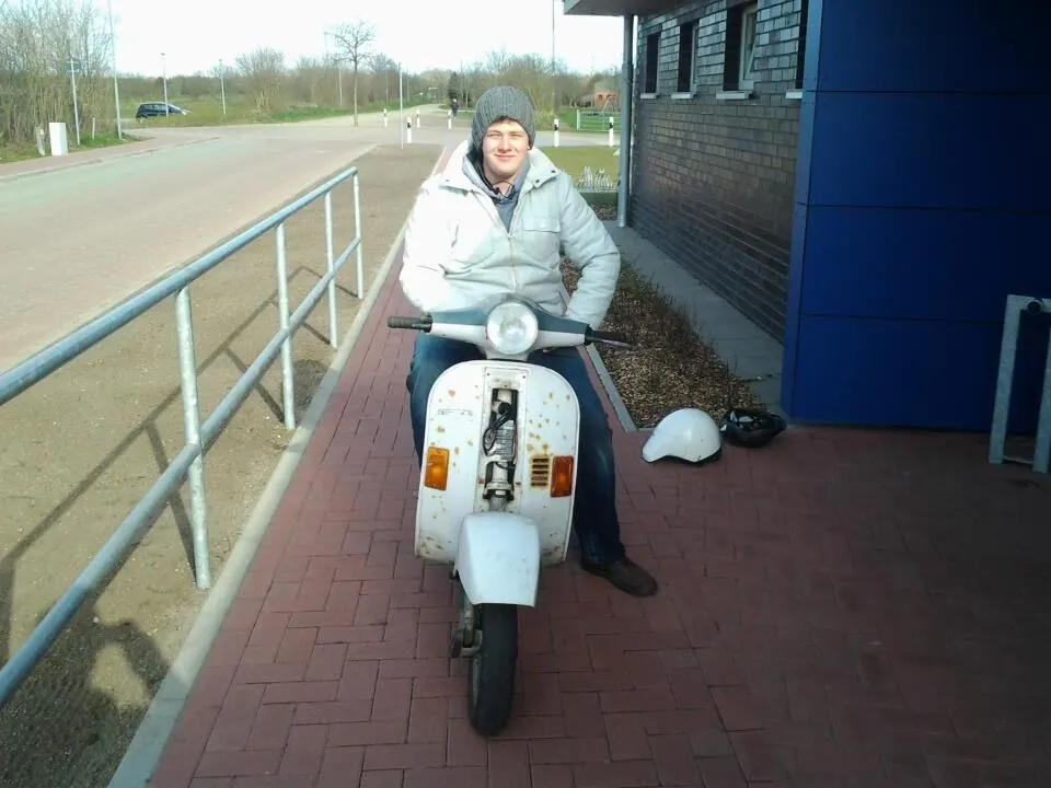

    Damit ihr einen Eindruck von mir habt :
    2-)2-)2-)

    der roller braucht neue reifen!
    Ein neuer Helm wäre vielleicht auch nicht schlecht ;)

    Danke Chup.. hätt ich jetzt mal so garnicht gesehen :D:D , hab ich auch so auch noch garnicht beim bremsen oder so bemerkt.. :thumbup:
    Ich bin ja längst noch nicht durch mit der kleinen :rolleyes:
