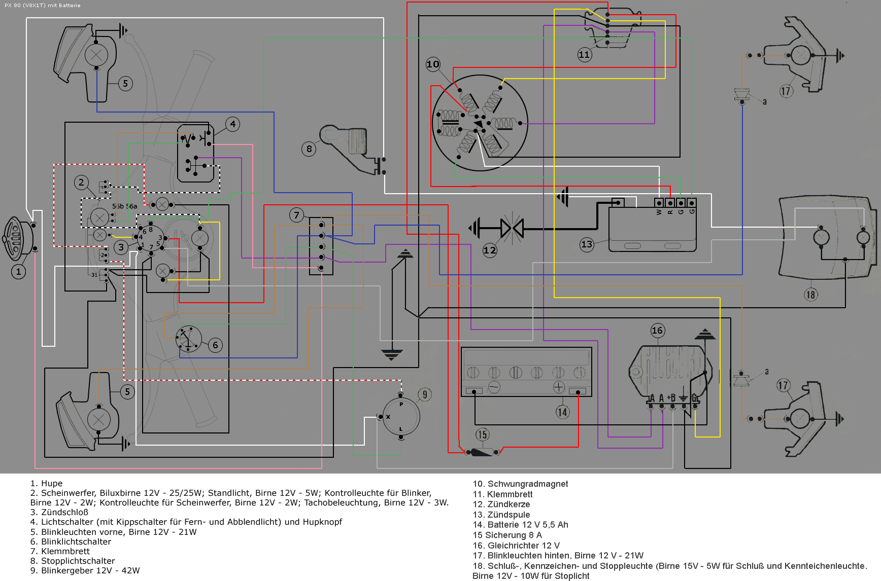

P80X, Bj. 81, mit Batterie. Nach Restauration und korrekter Verkabelung nach Schaltplan geht bei Zündung an, Motor aus, nur die Hupe. Kein Blinker, auch kein Standlicht, wenn Schlüssel nach links. Bremslicht ebenfalls negativ. Habe generell alle Kontakte gecheckt, nix Auffälliges.
Beim Durchmessen per Multimeter liegt (immer bei Zündung an) grundsätzlich bei Rot Spannung an, etwa 12,6V.
Masse auf schwarz ist auch da.
Unter meiner Kaskade befinden sich auch nicht ein graues und ein schwarzes Kabel, die fälschlicherweise miteinander verbunden sind (wie es anscheinend bei manchen Lussos der Fall ist).
