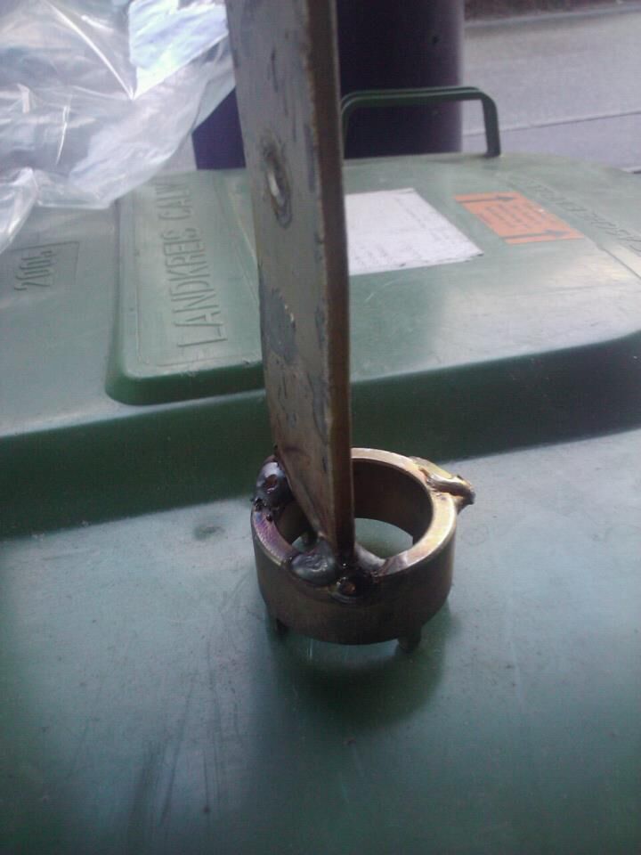

ich habs selber gebaut. Flex, Stahlsäge, Feile und ein Stück dickes Rohr halbe Stunde bis Stunde Arbeit
die 27er nuss vom schlagschrauber, die ich eh nie brauche 4 kleine 2mm stahlblechle aufgeschweißt, läuft. wenn ich das ding mit dem schlagschrauber festballer, kriegts außer mir nie weider einer los und ich hab das marktmonopol auf den gabelwechsel. MUAHAHAH

Es geht auch mit Schlüssel bei der XL2
...kleiner Umbau...Rohrzange und Hammer... und alles ist wieder fest.
